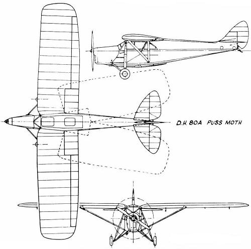

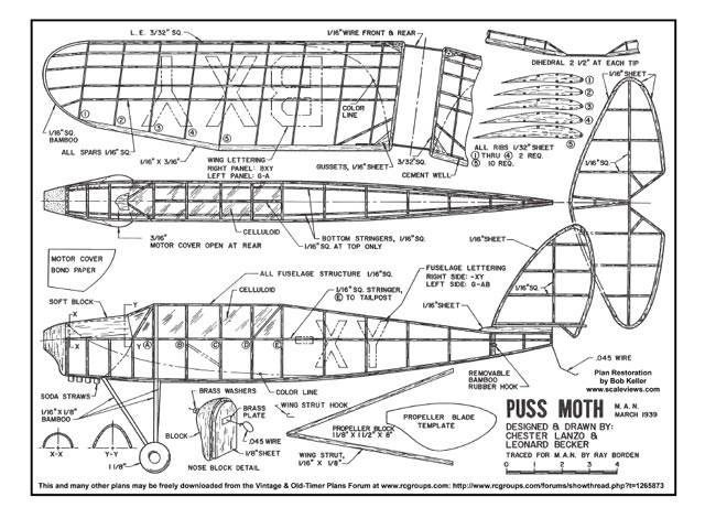

Já opravdu nevím zda si z nás schválně děláte srandu pane Koutný, ale tohoto pocitu se v poslední době nemohu zbavit a čím více se diskutuje o změně pravidel tak to víc a víc graduje. Já jsem jako pisatel střelil dle vás kozla!!Dobře je mi známo s čím Vlastik soutěžně létá-jeho doménou jsou historické modely!! Vy mi chcete tvrdit, že létání maket je srovnatelné s létáním kategorie Bv min? To jsou v mnoha případech ani né polomakety a létá se podle úplně jiných pravidel , kde se statika vůbec nehodnotí-naštěstí pro některé
Tam ne, že nesedí tvary a délky, které si autoři svévolně upravovali páč mohli a nikdo to po nich nechtěl,ale mnohdy jediné co je společné se skutečným letounem tak je pouze název!!! Abych uvedl jasný příklad tak je to třeba vaše Breda z celostátní v Chotěboři,bednovitý model s kabinou a jednostraným potahem křídla, který se ani typově k žádné Bredě zařadit nedá-teda bez notné ,ale opravdu notné dávky fantazie!! Postavte si toho Vlastikova Caudrona jak píšete a jděte s nim do maket! Jsem zvědav kolik dostanete statiky.... Bv min tady nemá cenu vůbec rozebírat a pokud si myslíte,že ano, tak celá tady ta diskuze jak ji spustil p. Alfery nemá vůbec cenu, jestli se vám zdá, že i tyto téměřskoropolomakety lze srovnávat s minimaketami. A to že Vlastik létal kdysi minimakety je pravda, já ji znám, ale jasně jsem napsal, že jeho poslední létání s nimi je hodně dávno byl to Corsair, od Flying styro kit a že rozhodně nemám zdání o tom, že by mi v posledních minimálně pěti letech řekl něco o tom, že má zájem stavět natož létat soutěžně minimakety!!!! Nevím přesně kdy, ale není to moc podstatné ,přesto tuším, že poslední účast Vlastikova Corsairu je před rokem 2000 a to je již dnes 12 let.......
Pro ilustraci letos Vlastik soutěžil v kategorii BV min s modelem Push Moth a tady nabízím případným zájemcům plánek i s podklady o jakých mluví p. Koutný
Pokud chceme takto definovat makety, pak už se nemáme o čem bavit.... Jsem zvědav jakého kozla jsem trefil tentokrát a jaké argumenty uslyším o tom, že Vlastik je povolanější minimaketář než Steve
- 1493.jpg (75.48 KiB) Zobrazeno 6250 x
- dh80-1.jpg (36.71 KiB) Zobrazeno 6250 x
