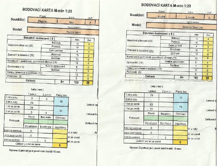

Vážení minimaketáři,
především bych vás chtěl ubezpečit, že si velmi vážím velké práce a pečlivosti s jakou Antonín Alfery zpracoval návrh nových pravidel. V žádném případě nemám v úmyslu je nějak bourat a vracet se zpět. Mám za to, že letošní rok je především rokem pro jejich otestování, vychytání drobných much a snad i naladěním do optimální formy.
1. Takže také se přikláním pro zjednodušení práce časoměřičů při startech – problém podvozků. Líbí se mi příspěvky obou Pavlů i Jirky Doležela. Osobně bych uvítal při startech z ruky možnost bez podvozku, u startů ze země s podvozkem. Penalizace 5 s za start z ruky bez podvozku, místo startu ze stolu s podvozkem se mi zdá malá.
2. Nevadí mi ona diskutovaná odmocnina při výpočtu maxima závislost jeho velikosti na rozpětí (dokonce si myslím, že je tam zcela správná), jako spíše ten jmenovatel ve zlomku 150+3.∑N , který vše zprůměrňuje a letový výkon znehodnocuje.

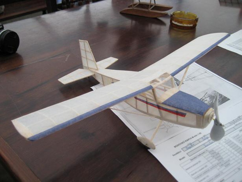

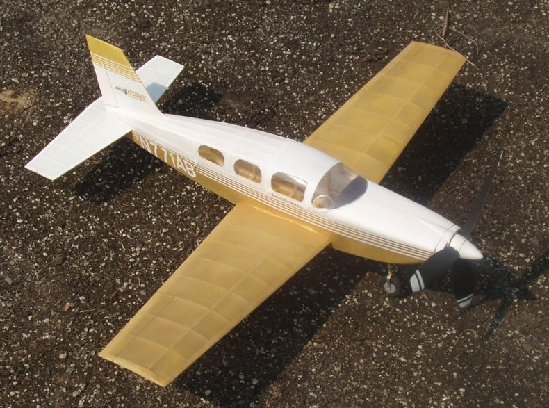

3. Za nejzávažnější moji připomínku stále považuji fakt vzájemných relací bodovaný minimaket. Rád bych vysvětlil všem diskutujícím, že se mi nejedná o předělání výsledkovky z OPENSCALE 2013. Moje srovnání bodovací karty se statickými body Bellancy a Frontiera není důležité jen pro tento konkrétní případ, ale měl by přesvědčit o metodě. Dle mého názoru, bez porovnání vzájemných relací bodovaných minimaket nelze zaručit, že budou nějak zachyceny chyby, kterých se bodovači v průběhu bodování dopustí. Proto zde přikládám obě bodovací karty a fotky obou minimaket a nejen vášniví diskutéři si mohou i korigovat své vášně, když uvidí fakta, ale především je toto určeno lidem, kterým záleží na tom, aby nová pravidla fungovala ke všeobecné spokojenosti.

Pane Koutný, ani sem ty karty nedávejte, je to zcela nesmyslné, neřku-li podpásovka. Co když to bude číst někdo, kdo neví, že jste na tento pláč již dostal odpověď od T. Alferyho: Pravdou je, že „metr“ se časem změnil. A to přesně v okamžiku, kdy jsme začali bodovat modely žáků. Jsou hodnoceni samostatně, jejich dovednost je na jiné úrovni a navíc měli problémy s podklady – někteří je neměli vůbec (stavební plánek opravdu podkladem není). Ano, žáky jsme bodovali jiným „metrem“ – použití standardního by nemělo smysl.
Můžete ovšem protestovat, že žáci byli hodnoceni dle jiného metru - nebo nevím jak to na Openscale chodí, žákem jsem tam nikdy nebyl, ale příjde mi to od Pavla a Tondy spíše hezký krok...

Myslím, že takhle navržené by to šlo. O konkrétních hodnotách penalizací se ještě určitě bude diskutovat. Penalizace se můžou zapsat do karet hned při statice a pro časoměřiče je to pak už velmi jednoduché.
to L. Koutný:
Souhlasím, že penalizace 5 sec za zcela chybějící podvozek je málo. První zkušenosti naznačují, že tomu tak opravdu je.
Modely žáků byly hodnoceny jako poslední a všechny pohromadě. Myslím si, že tím byla zaručeno zohlednění jejich nižší zručnosti a zkušenosti. To, že bodovači možná trošku přimhouřili oko nevidím rozhodně jako chybu. Mladých modelářů je obecně málo a pokud by na ně měl být aplikován stejný metr jako na seniory tak to i těch pár od soutěžení, v horším případě i od modelařiny, může odradit. Nakonec kdo čte Volný let tak v posledním čísle se tomu věnují. Sice u kategorií házedel ale myšlenky jsou určitě aplikovatelné i pro dvacetinky. Tak už se prosím přestaňte srovnávat se žákovským modelem a věnujme se raději doladění pravidel. Pro mě osobně by bylo podstatně zajímavější srovnání modelů HL2 mladšího Křižky s mým synem. Podle starých pravidel byl rozdíl na statice 6 bodů tak jsem byl zvědav kolik to bude podle nového. Bohužel Křižkové už HL2 zrušili.
to J. Doležel:
Hodnota bonifikace za zatahovací podvozek je určitě další téma pro diskuzi. Protože jsem ale nikdy žádný takový podvozek nedělal netroufám si posoudit co je málo a co moc.
to L. Koutný:
to J. Doležel:

Hodnocení žáků se opravdu nedá s hodnocením ostatních modelů do důsledku porovnávat. Problém byl v tom, že bychom dva (ale spíš tři) modely museli pro nedostatek či pochybný původ podkladů buďrovnou vyloučit nebo obodovat tak, že by si pro příště při jakékoliv zmínce o dvacetinkách jen zhnuseně odplivli. Tím bychom startovní pole žáků až moc brutálně zdecimovali, přičemž není jen jejich vinou že předložili takové "podklady" jaké předložili. Dál bych to nerozebíral.

Vážení,
možná, že si pamatujete, že po diskuzích plných invektiv,jsem před více jak půl rokem ukončil své příspěvky na DF.
Znovu jsem se ozval až po té, kdy zde byly výzvy, co bude s OPENSCALE 2013, chyběly propozice a informace o kategoriích. Když ani po schůzi přípravného výboru se zase nic na DF neobjevilo, tak jsem toto opět za Pavla udělal a zasáhl tak do jeho pravomoci, za což jsem se mu také omluvil.
OPENSCALE 2013 se přes nepříznivé předpovědi počasí a mizivou účast minimaketářů z Čech opravdu velmi podařila. Pavel díky bodovačů, časoměřičům a charismatickému vedení Schneiderova poháru Pavlovým otcem, zvládl vše s přehledem zkušeného rutinéra.
Byla tak možnost opravdu vyhodnotit, jak se nová pravidla osvědčují v praxi a jaké kladou nároky na bodovače.
Znovu opakuji, že k úplné spokojenosti chybí jistá zpětná vazba, zaručující správné vzájemné relace bodování jednotlivých položek u různých minimaket. U dosud platných pravidel se tak dělo vždy po dobodování poslední dvacetinky, kdy se tyto znovu prošly a kontrolovalo se jak ony relace jsou dodrženy. Nebyl to velký problém, jednalo se jen o 3 položky u každé dvacetinky. Podle nových pravidel je těch položek o dost více a tak taková kontrola bude časově náročnější. Ale nedovedu si představit, jak jinak ony vzájemné relace je možné zajistit.
Je zajímavé, jak zde dost kolegů servilně tvrdilo, že vše bylo v pořádku, aniž by znali fakta. Přes výzvu k vyvěšení celé výsledkovky se zde tato dosud neobjevila. Pro mne bylo šokující vidět vedle sebe bodovací karty Bellancy a Frontiera. O této pochybné relaci jsem mluvil. Několik oponentů se snažilo toto zpochybnit systémem já o koze, ty o voze a předhazovalo Widcata, který nebyl vůbec v soutěži a nebyl bodován, nebo IAR 822, o kterém jsem se nebavil.
Když vše selhalo a bylo jasné, že relace zcela ujely, tak se začalo tvrdit, že pro žáky musí být jiná měřítka. Tento problém byl vyřešený již před 30 ti roky. Kategorie žáků je hodnocena samostatně ! Na OPENSCALE již přes 20 let takto dostávají žácí v obou kategoriích diplomy, poháry a všichni, co odlétají také stavebnice. O nějakém problému demotivace tedy nemůže být ani řeč. Je to jen účelové tvrzení, aby se nemusela uznat fakta a poctivě se řeklo, jak se zajistí vzájemné relace obodovaných minimaket.
A pokud jde o podklady na Frontiera, kde Filip předložil stavební výkres s malým 3-pohledem a černobílou fotkou na něm, pak se zde zastáváte velkého bordeláře. Napřed jsem mu ty podklady, včetně dvou barevných fotek poslal mailem, aby si to vytiskl. On se na to vykašlal, tak jsem mu to vytiskl v barvě já a donesl do kroužku, že si to musí vzít na soutěž. Nechal to doma, stejně jako parádního oldtimera.
Jsou zde rádci, ro říkají, že jsem měl podat protest. Mohu jen říci, že ve smyslu původní proklamace považuji letošní sezónu za zkušební pro návrh nových pravidel. Také jsem si myslel, že zde bude možnost vychytat drobné chyby a provést potřebné úpravy. Mně opravdu nešlo je o případ, ale jde mi o systém.
Nicméně reakce Roberta Pajase a jeho prohlášení o podpásovce mne donutilo, abych ty bodovací karty ke svému příspěvku opravdu přiložil a každý soudný člověk si může udělat svůj vlastní názor, kde je prtavda !
