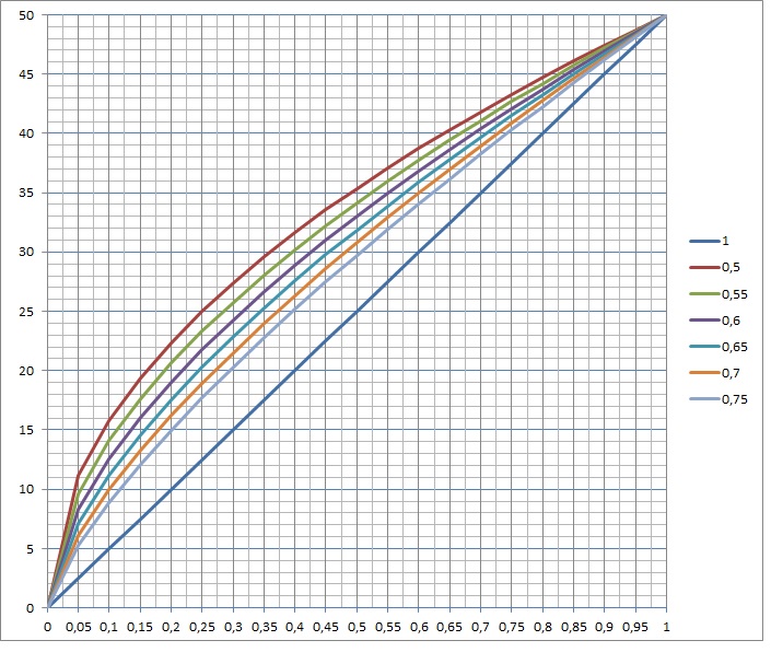

Ona asi bude potřeba ještě jedna hlasovací tabulka… V podstatě by šla použít ta původní na str.17, ale asi bude lepší nachystat novou. Nejdříve bychom se měli domluvit, co v ní chceme mít. Z diskuze mi zatím vycházejí následující body:
1) Mocnitel (exponent) pro výpočet letových bodů: 1-lineární, 0,5-druhá odmocnina, 0,75-je to vlastně čtvrtá odmocnina třetí mocniny poměru časů (fuj…), nějaký jiný. Moc nevím, jak předložit další varianty. Grafy samotných křivek jsou jednoduché, přepočítávání výsledků zabere dost času – ale zase se mi to zdá názornější než křivky.
Úprava/doplnění: v grafu jsou uvedeny křivky výpočtu letových bodů pro různé mocnitele - odpovídající rozložení bodů je v grafech na str.29. Při pohledu na křivku m=0,75 se zdá, že je to oproti lineárnímu přepočtu málo, ale v grafu přepočítaných letových bodů to vypadá trochu jinak. Jen na to upozorňuji v souvislosti s tím, že Pavel navrhoval řešení bližší odmocnině než lineárnímu přepočtu
Letové body

Dovolil bych si vložit obrázek průběhu funkcí znázorňujících letové body v závislosti na exponentu funkce - od lineární závislosti (1) přes odmocninu (0,5) po navrhovanou čtvtou odmocninu z tření mocniny (0,75). No a mně se tak nějak jako vhodný kompromis líbí hodnota 0,65
