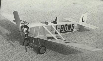

V minimaketářském dálnověku jsem měl postavenou dvacetinku jednomístné závodní BH-11 a ta vyhrávala většinu soutěží (později si tutéž postavil i S. Hladík, létala mu také velmi dobře), souběžně s tou mojí jednomístnou si Hubert Pernica postavil normální dvoumístnou verzi a i když tam měl jen menší plastovou vrtuli, tak mu tato létala také moc hezky, lépe než většina stíhaček z druhé světové války. Vtip je v tom, že BH-11 musí být lehká, což jednoduchá příhradovka /možňuje, pokud ji postavíš s letovou do 20g (pak s gumou smyčka TAN SS 4 g/m o délce kolem půl metru můžeš točit l8OO táček, s dobrou vrtulí motor bude přes 6O sec a výška přes 4Om, ze které může klouzat 2O sec) .
Podívej se prosím na fotku a myslím, že to ve své době byla po čertech hezká dvacetinka, za kterou by se nemusel stydět ani dnes, jak říkám, ta vrtule byla menší, guma v r. 1970 byla slušná hnědá Pirelli (oproti dnešní TAN SS tak 80 % energie).

Aha, tak to se omlouvám, mazat příspěvek nebudu, pak by postrádala smysl odpověď na něj. Ta Avie vypadá kouzelně! M.

Ta Avie, co vyšla v Modeláři byla ta jednomístná? L-BONM? Nebo se pletu? Mám na mysli tu s Ponnierem....
