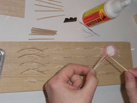

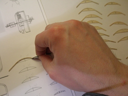

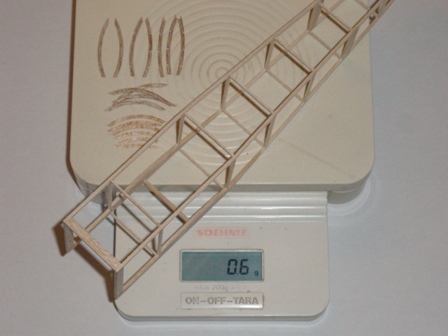

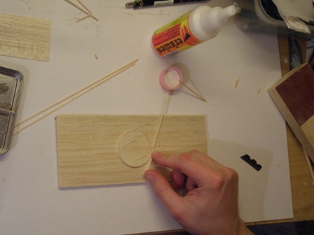

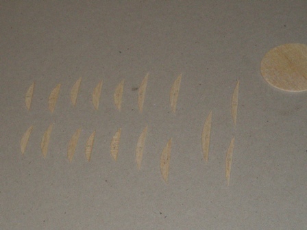

Přikládám dnešní 3,5h progres.Dnes byl ve znamení lamelování horních a bočních přepážek.Část z tvrdé balsy 0,7 a část 0,5.Tvarové podélníky v přepážkách zapustím ,tak to bylo i u skutečného letadla.Hmotnost šla nahoru řádově o několik setin gramu,proto tento skok moje váha nebyla schopna zaznamenat.Slibuji ,že ale už zítra se přehoupneme přez 0,7g.
Šablony jsou vyřezané z odpadové balsy
Hrany šablon jsou napuštěné vteřinákem

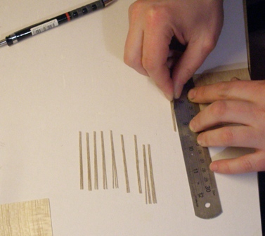

Připravené proužky k lamelování

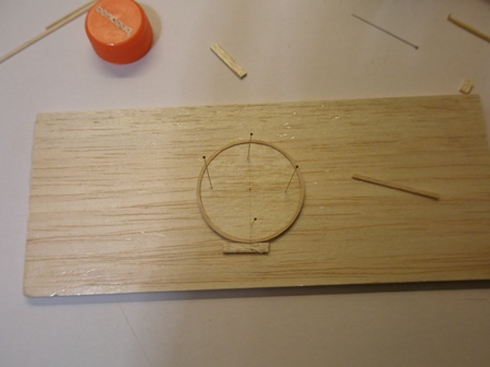

stavba

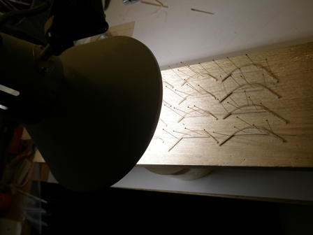

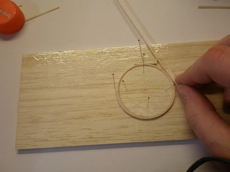

Každý pásek dělený na tři napustím zředěným Herkulesem
Věrná spolupracovnice žárovka za několik minut pásky doslova zapeče

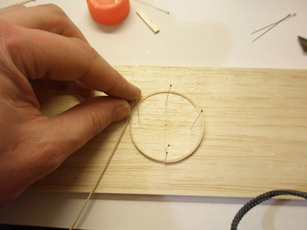

Lamelování prstence ze tří vrstev

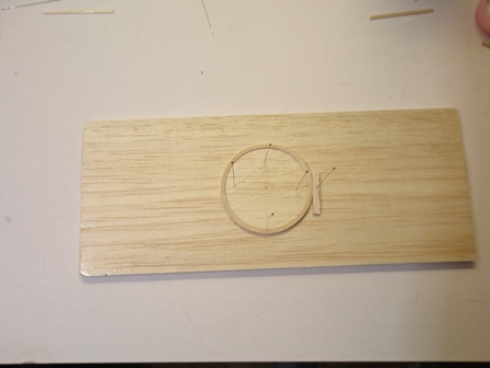

stavba
První pásek
Druhý pásek
Uzavřený druhý pásek
Gregovský
Příspěvky: 610
Re: SOPWITH PUP 1:20
Příspěvek od Gregovský » 23 úno 2010 22:32

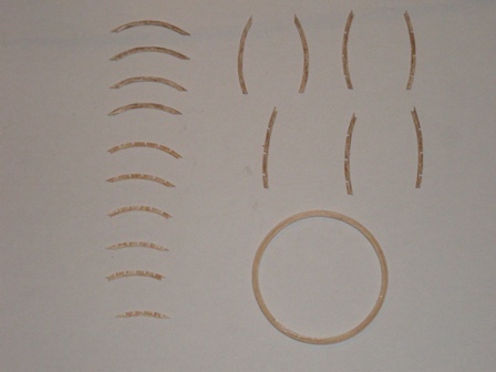

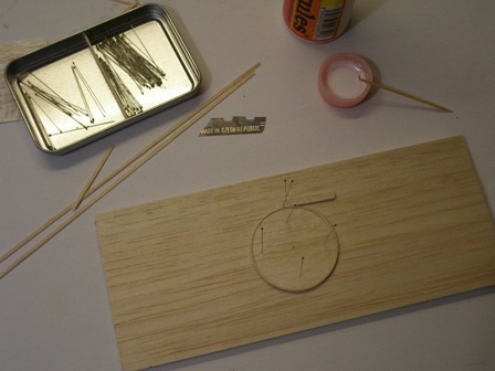

Stavba
Třetí pásek
Hotovo
Zátiší čtvrtpřepážek

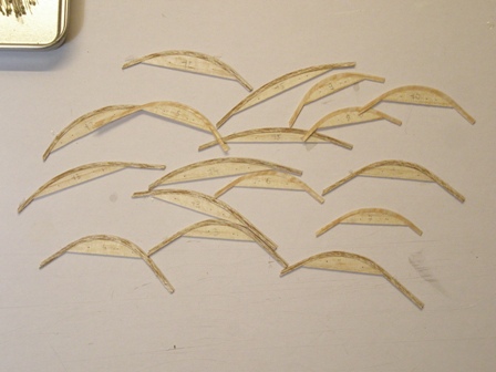

Stavba

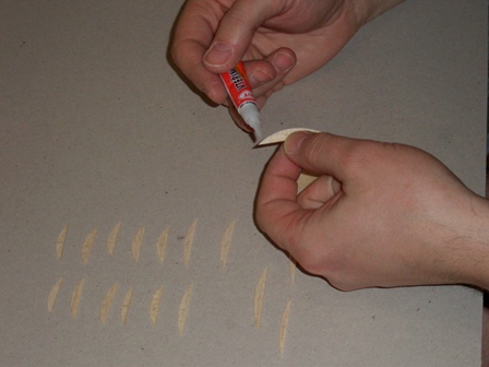

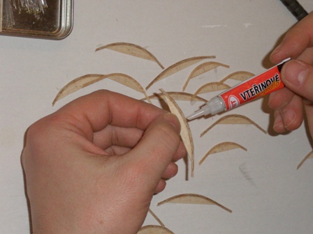

Lamelované pásky napouštím vteřinákem a pak vybrousím
Oddělení od šablon a přepážky seříznuté do přesného tvaru

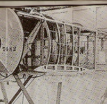

V přepážkách jsem vyřezal drážky na zapuštění podélníků,tak jak je i na skutečném letadle

Váha se dnes nehla ale slibuji,že příště se zlepším
