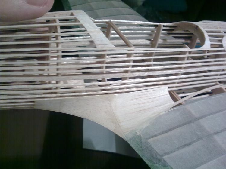

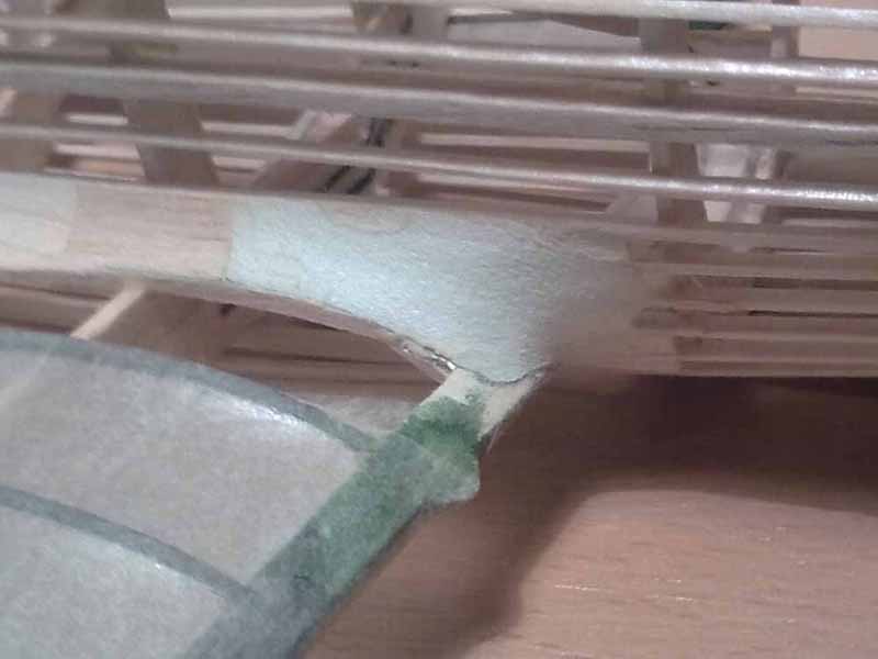

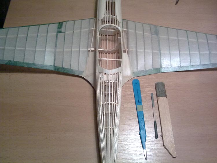

Tak to dobře dopadlo, ani to nebylo tak dramatické.
Trochu jsem to s tou vahou přestřelil, nakonec to po ořezání mělo asi 0,15-0,20g (ten tvrdší kousek).
Pro foto jsem to trochu vylepšil šlehaným tmelem, přece jen při spasovávání nejsem tak šikovný jako Felda. Pro řezání se osvědčil skalpel z GES electronic za 20 Kč.

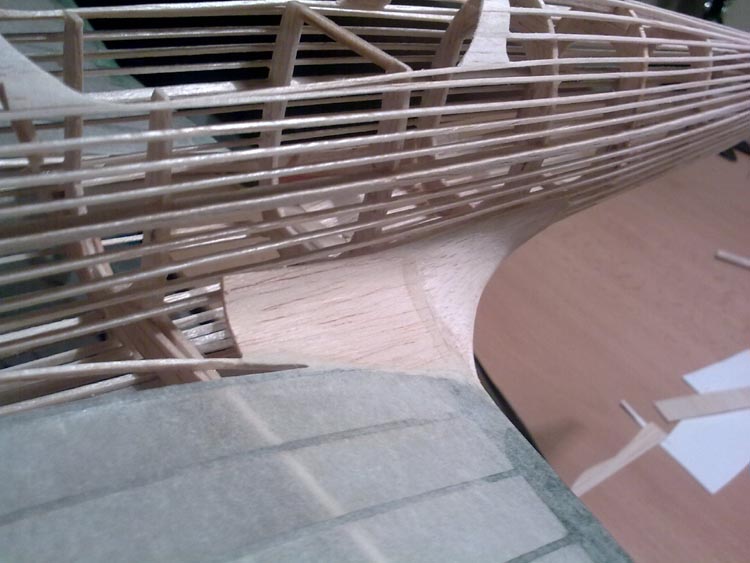

On Felda zas tak šikovný není, samozřejmě že přechod taky musím místy poléčit tmelem. Ty to máš náhodou udělané moc pěkně. Jen pro příště ti ještě poradím, aby ti to ulehčilo práci, je dobré vést jeden trupový podélníček tak aby kopíroval okraj přechodu a k němu pak balzové díly přechodu připasovat tak, aby se opíraly jednou stranou o tento podélníček a druhou o žebro křídla které přechod ohraničuje zase na křídle. Nevím jestli jsem to popsal srozumitelně, ale když se na to zaměříš tak to uvidíš na fotkách Me-209 i loňského He-112.
- Příspěvky: 1545
Re: I-220 dvacetinka
No s tím podélníkem to bylo původně v plánu udělat jako ty. Jenže následkem totálně překopaného postavení křídel (viz. předchozí info) se to jaksi rozhasilo
Příště to budu muset líp ohlídat a případně natáhnout nový podélník se správným tvarem

Díky hokeji jsem toho dnes moc nestihl
Nakonec jsem použil i Hugovy rady a aplikoval polystyren. Vepředu by to s balsou bylo zbytečně pracné.

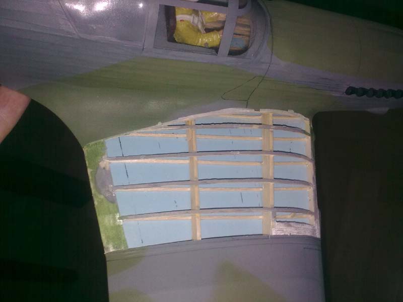

Mig již stihl absolvovat tři soutěže, bohužel na té poslední (Openscale) utržil během větrné soboty menší tržnou ránu.
Takže aktuální stav vypadá takto. Už chápu Tondu, proč staví z polystyrénu
