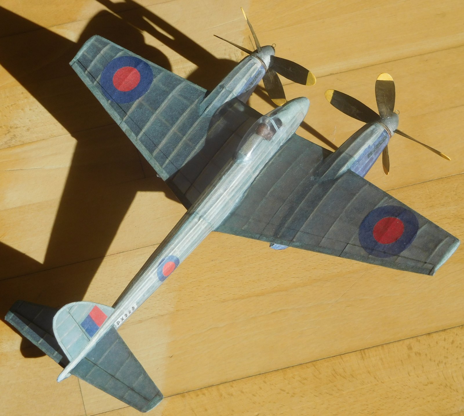

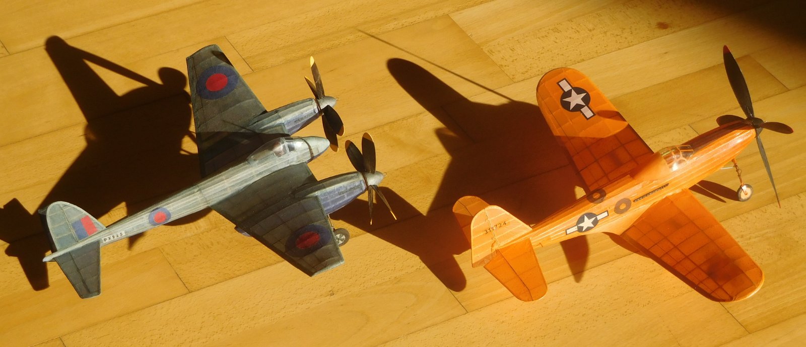

Ano, poslední teorie jak vše vylepšit se podařila realizovat. Potlačení osy levé vrtule a silnější guma 1,60 g/m, to je to správné řešení. Na natočených 800 ot. do nové nezaběhnuté gumy model hezky stoupá v pravidelné ploché levé spirále o průměru 20 m do výšky 6 m, uletí dva okruhy za 25 s. Vrtule o průměru 104 mm a stoupání cca 160 mm točí cca 30 ot./s, zbytek byl asi 100 ot. Rychlost letu asi 4 m/s. Letová váha 11 g z toho guma celkem 1,9 g. Doufám, že tyto údaje pomohou i dalším zájemcům o dvoumotrové oříšky.

Konečně hala Hlučín, teplota asi 18 C. Svazky 0,8g l=290 1,4 g/m točeno 1400 ot. do nezaběhnuté gumy. Start z ruky, model stoupal až pod strop pak náraz. Druhý let již bez nárazu asi 40s.
Start ze země výška asi 3m let asi 20s.
Hala nádraží Brno Královo Pole teplota 12 C start ze země na 800 ot. výška 0,5m po 10 metrech letu od startu náraz do bedny, na zbytek start z ruky, výška 3m jeden okruh o průměru 15 m.

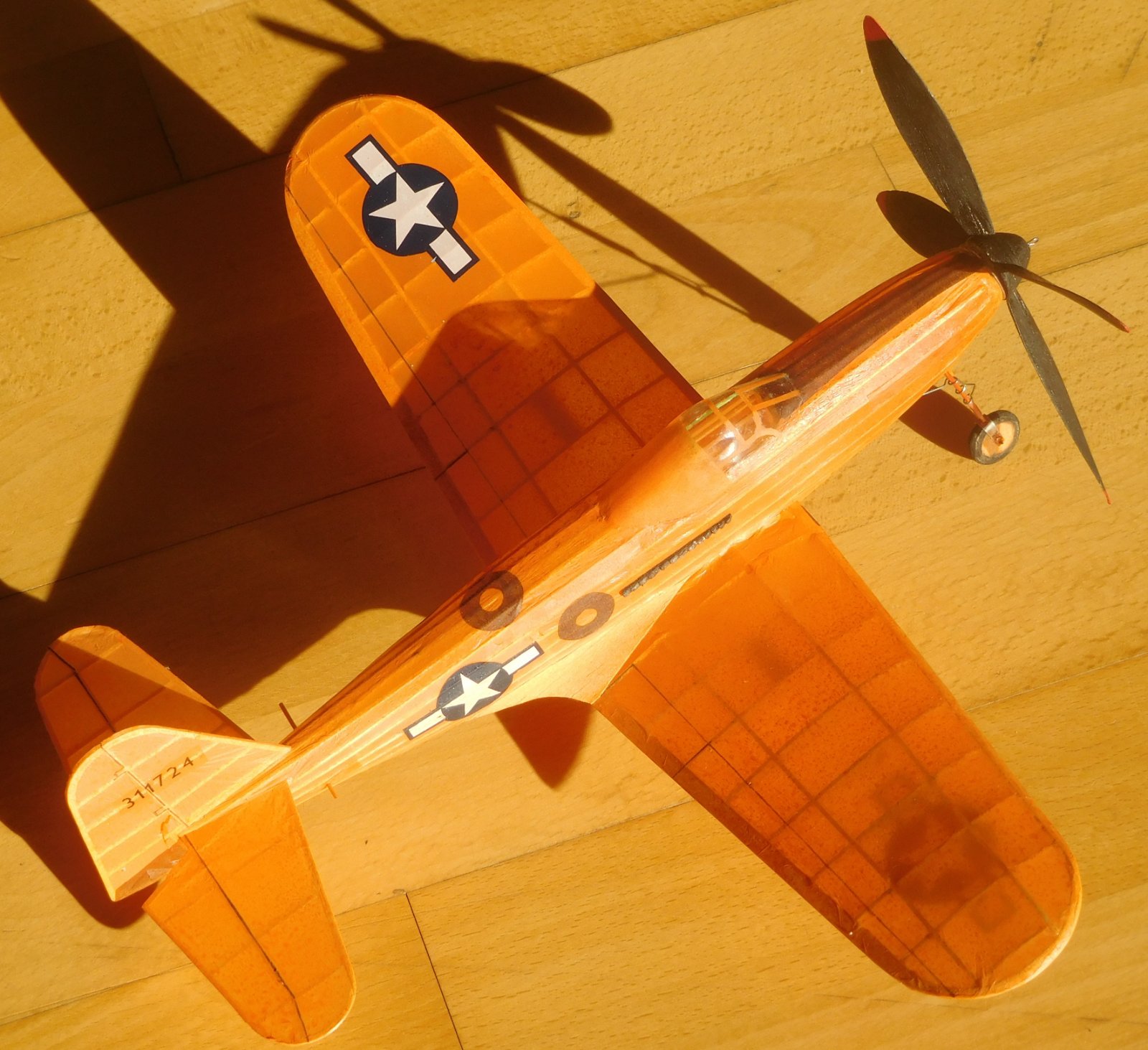

Soutěž halových modelů Střelice 20.1.2024- Účast mezinárodní - hoši z Liptovského Mikuláše, včetně Mistra světa v F1D Trégla, hoši z Ostravy, Teplic a domácí. Já tam měl dva bažanty a jejich tatínka. Hoši co mohli to polámali, my pak opravovali a hledali nové gumičky, když ty dobré potrhali, či spíše užízli na břitu háčku jejich elektrické vrtačky. Ještě před soutěží si v hale přelétli svého nového Bobíka. Já vyzkoušel oříška P-63 starty ze země do výšky 4 m na 2/3 z maximálních možných otáček a byl jsem spokojený, doufal jsem. že stejně to provedu i s oříškem Hornet - což byl hlavní smysl mé účasti. Jenže hrozná halda bund chlapců, které naházeli na mou a pořád se v tom přehrabávali pak způsinili, že spadlo mé natášedlo tak nešťastně, že se vylomily dva zuby na pastorku a tím se vyřadilo počítadlo, Takže místo přesných 1200 otáček do obou motorů tam bylo natočeno něco kolem 1000, asi více do levého vnitřního, start ze země byl pěkný v otevřeném okruhu, ale výška jen asi 1m, pak let po přímce do zdi. Bez natáčedla s funkčním počítadlem nemělo smysl dále pokračovat.
Chlapci soutěžili v kategoriích A6 a F1R, já jen v A6. Přestože teplota v hale byla + 16 C, tedy o 5 C vyšší než v hale nádraží Kr. Pole, tak výkony mých modelů A6 byly mizerné o minutu horší než v chladném Kr. Poli, inu Střelická hala je o1,5m nižší. Nsjlepší výkony mých bažantů byly přes 3 minuty - na mé nejlepší gumičky a tak v malé žákovské konkurenci snadno zvítězili.,

Středa 24,1.2024 hala nádraží Brno Královo Pole venkovní teplota +8 C, v hale +14 C. Natáčím 1200 otáček do levého motoru, pak do pravého mi to ujelo a vidím, že je tam 1300, takže něco odhadem vypustím, zůstalo tam asi 1230, to aby model lépe zatáčel. Pak pečlivě vybírám místo pro start ze země, mám obavy, zda po startu a půl zatáčce bude mít dost velkou výšku, aby přeletěl přes lavička pro cestující. Start byl perfektní, nad lavičkama již metr výšky. tedy dost, aby přeletěl i sedící cestující. Jenže model začal otevírat zatáčku a pak ve výšce 3m narazil do zdi nad přístavbou pro WC, Naštěstí se našel ochotný mlasík, který tam vylezl a model mi sundal, Před deseti roky jsem tam ještě lezl sám, dnes již na to nemám.
Do použitýdh svazků lze při teplotě +25 C maximálně natočit 1800 obrátek, v soutěži pak asi 1600, což by snad mělo stačit na výstup do výšky 6m, jaké by byly časy, to snad vyzkouším příště ve Střelicích, tedy pokud model bude v hale dobře zatáčet, až do přistání na podlaze, zatím ke konci stále otevírá zatáčku.
