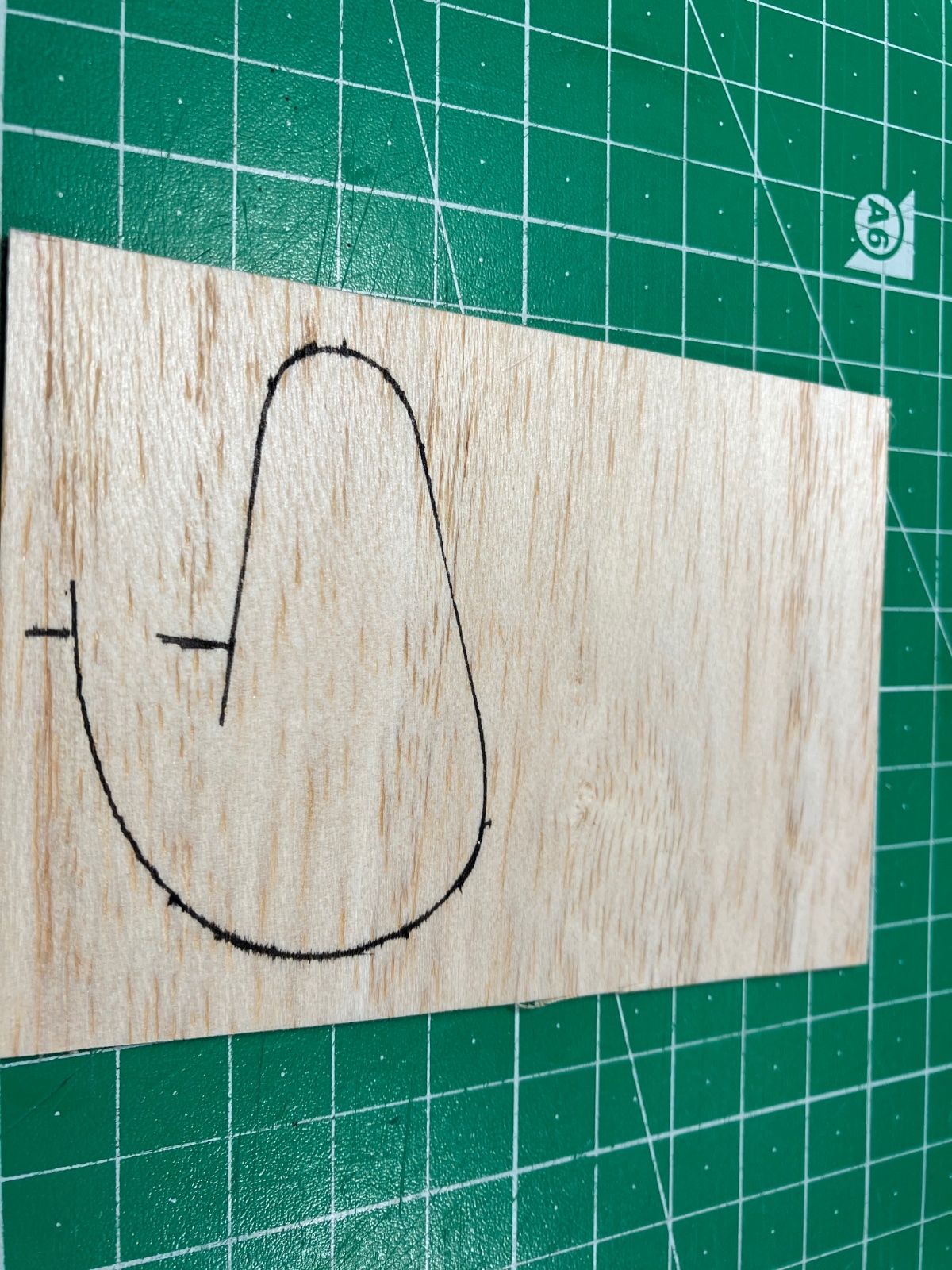

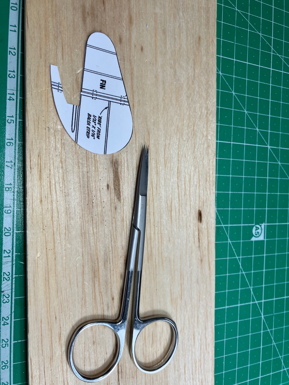

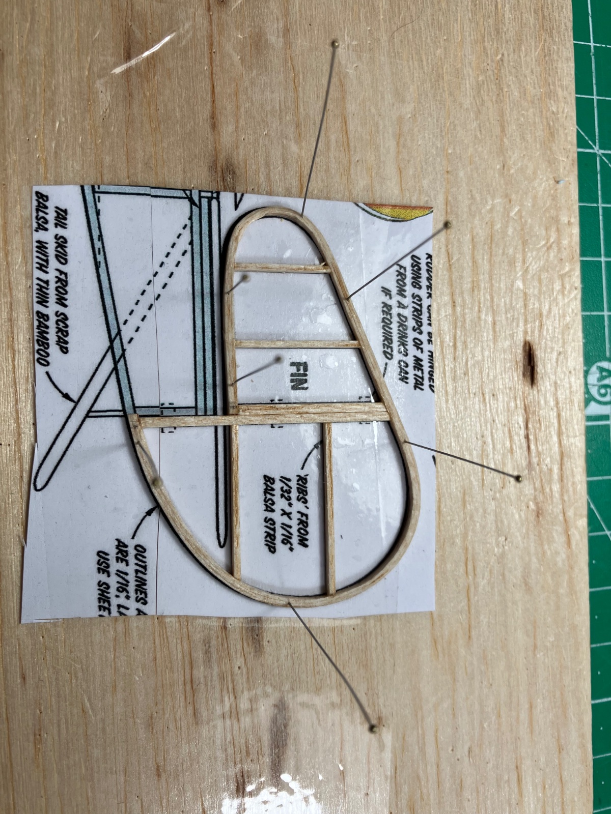

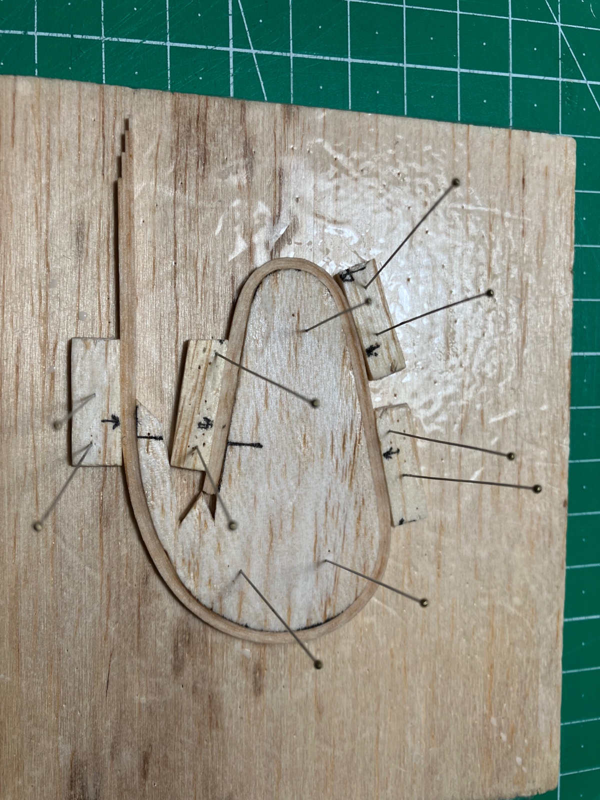

Lamelování směrovky..
Příspěvky: 1386
Re: Sopwith Strutter Christmas plan
Příspěvek od Steve » 05 led 2025 15:22
Škoda balzy ;) Na tohle sbírám kartony z pevných, nejlépe lakovaných krabic.
Taky raději lameluju, i když se to zdá složité. Než to lepit ze segmentů... ;)

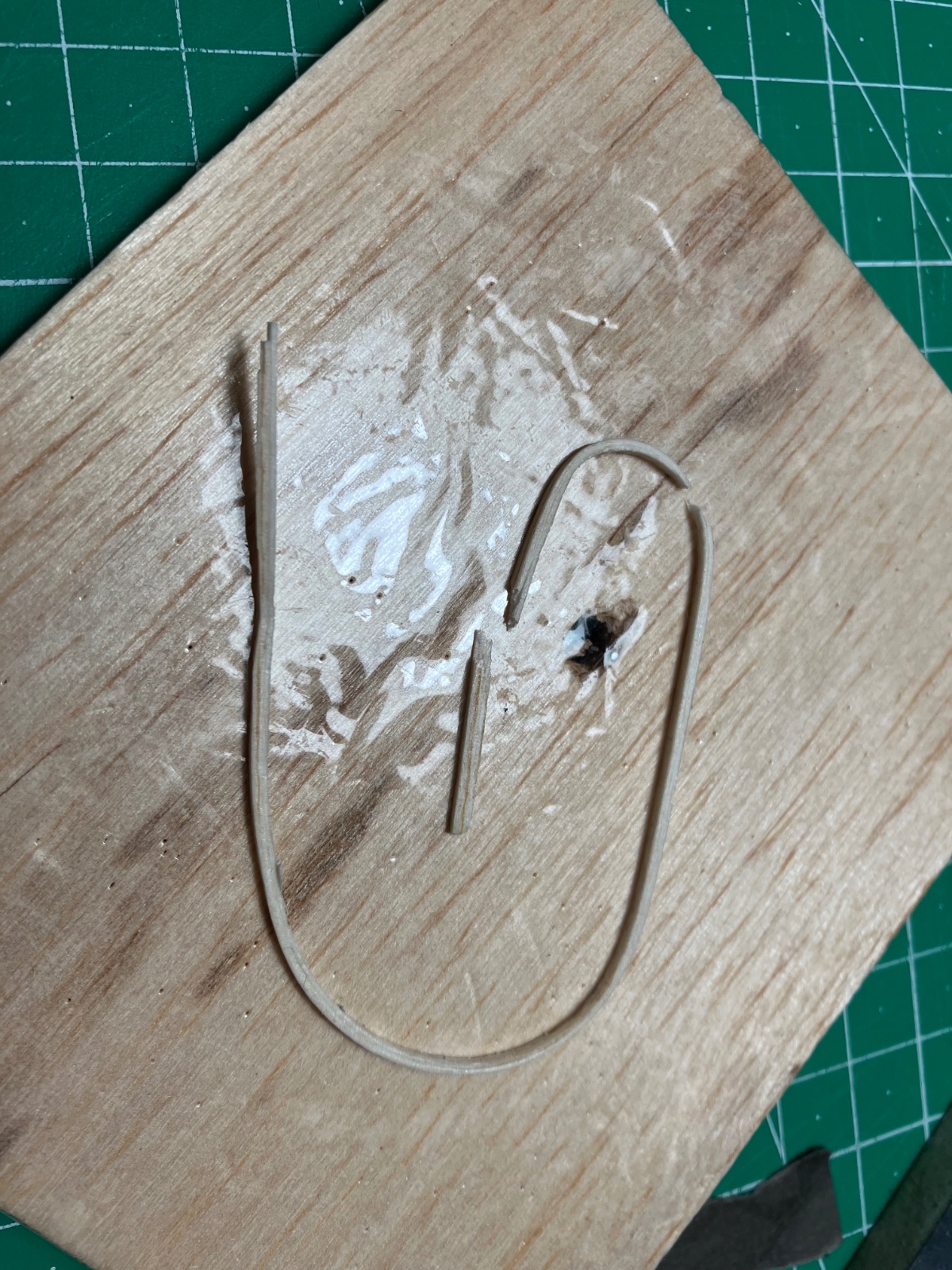

Příspěvek od Sopwith » 05 led 2025 20:57
Odpadni balzy na výrobu takových šablonek je spousty.😁

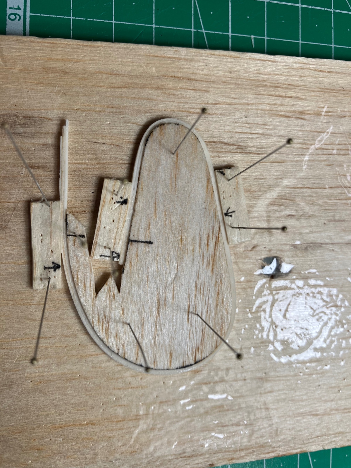

Horší je to s tou výběrovou nebo to spíš ještě úplně neumím vybrat. Tato byla hoooodně křehká.
Takže při sundávání směrovky ze šablonky jsem jí rozlámal…
Sopwith
Příspěvky: 450
Příspěvek od Sopwith » 05 led 2025 20:58
Takže znovu a lépe…

Při použití toho kartonu by se to nestalo :lol: hranu kartonové šablony napustim vteřinovkou přebrousim a hranu přejedu svíčkou. Z té šablony to pak jde krásně.
Reakce: 35
Příspěvky: 2738
Příspěvek od Lubomir Koutny » 06 led 2025 08:43
Mohu li poradit, pak tam, kde jsou malé poloměry a balza se ráda láme, tak zásadně používám několik tenkých pásků 0,5 -1mm z pevnější balzy. Šablonu ať z balzy, nebo lepenky potřu voskem jako separátorem, ty pásky na lamelování máčím v horké vodě a pak lepím herkulesem. Takto se to neláme, snadno sundává ze šablony, je to lehké a pevné.
Příspěvky: 1236
Příspěvek od Pavel Stráník » 06 led 2025 12:47
Šablony na lamelování dělám taky z balzy, ale impregnace jakýmikoliv separátory se mi neosvědčila, respektive co se mi osvědčilo nejlépe je nalepit na hranu šablony průhlednou lepicí pásku a oříznout. Rychlé, čisté, jednoduché a 100% funkční. Šablony z kartonu jsem zavrhl velmi rychle, špatné balzy je habaděj a šablony lze recyklovat - udělat z nich někdy jindy zase jiné.
Sopwith
Příspěvky: 450
Příspěvek od Sopwith » 06 led 2025 14:23

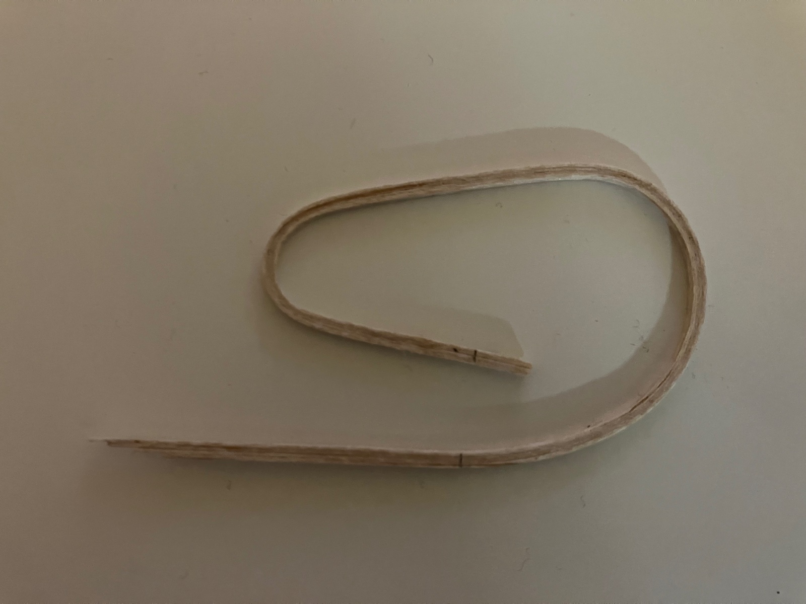

Směrovka je vyrobena ze 4 pásků balzy 0,3 mm, která je již na druhý pokus pevnější než ta původní.
Pásky jsou na 20 minut máčeny v horké vodě a následně prosyceny ředěným Herkulesem a nataženy na šablonu.
Šablona je impregnována vteřinovým lepidlem.
Problém nebyl v šabloně nebo impregnaci, ale vy výběru velice křehké, ale docela lehké balzy.
Příspěvky: 1386
Příspěvek od Steve » 06 led 2025 19:20
Taky používám pásku, při navoskování šablony by příčky nemusely ideálně držet.
Možná to vypadá jako trámy, ale to není oříšek ;)
Důležité je, jak to těmi pásky obtahuješ, v tom vidím podstatu úspěchu.
Malutky
Příspěvky: 166
Bydliště: Havířov
Příspěvek od Malutky » 06 led 2025 23:57
Vidím že každý si najde to své co mu vyhovuje já ještě u malých poloměru ty proužky někdy ,uválcuju " Někdy prstem přes ranu umyvadla někdy něčím kulatým na stole záleží na balse a její dimenzi .

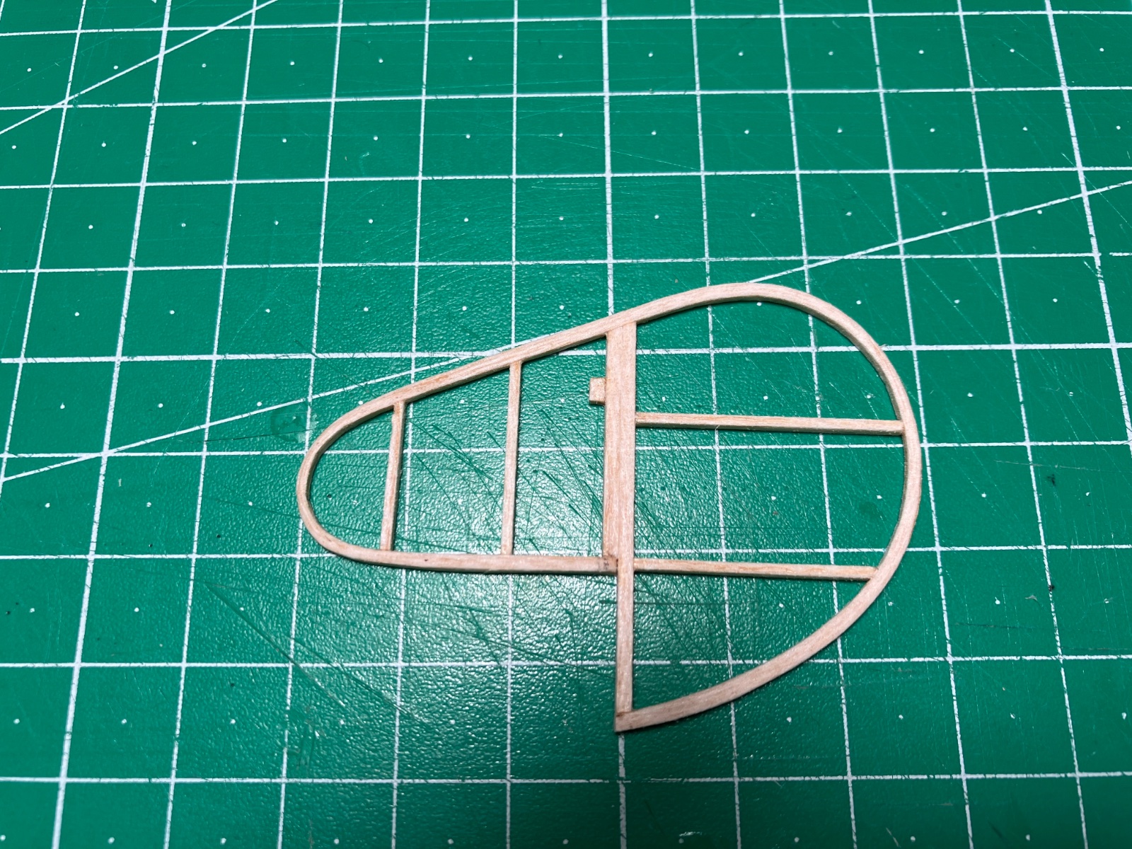

Sopwith
Příspěvky: 450
Příspěvek od Sopwith » 11 led 2025 17:57

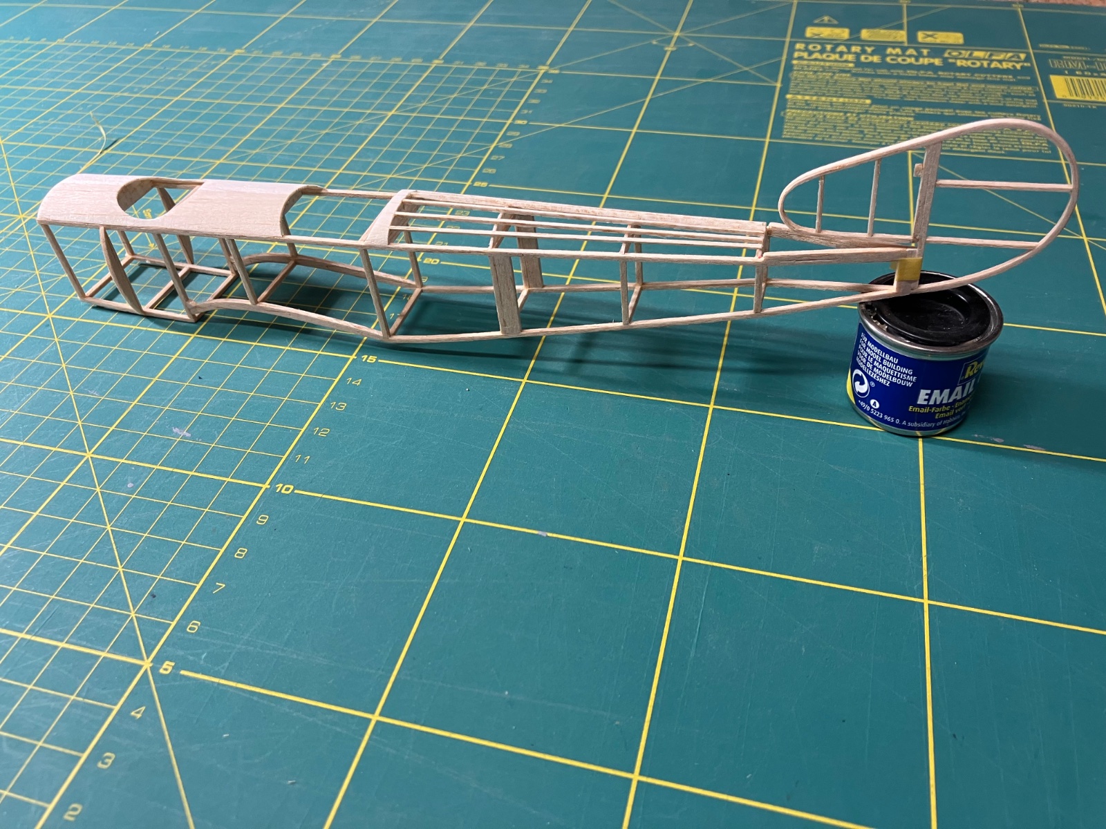

Směrovka mu dává specifický tvar!
