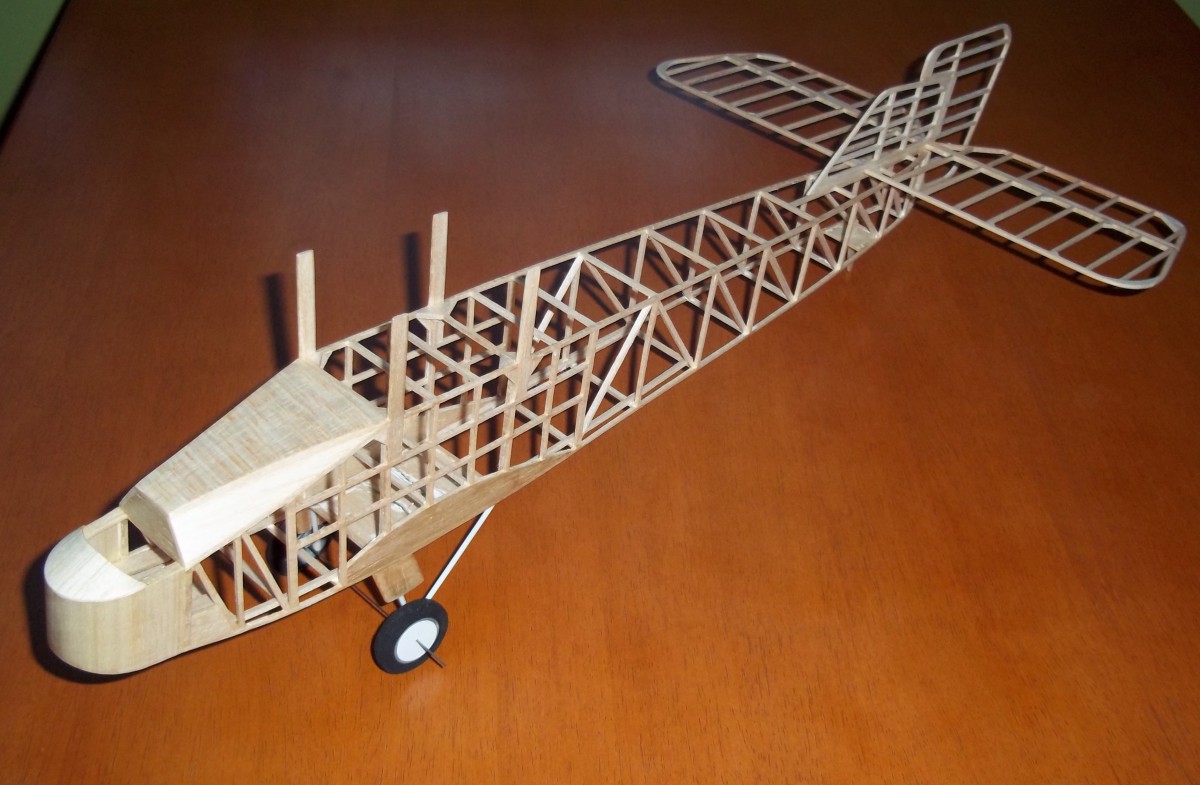

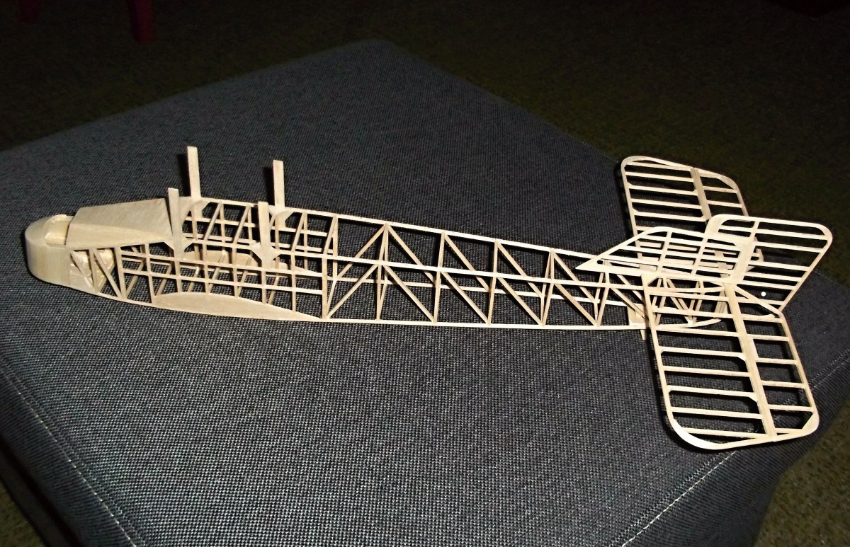

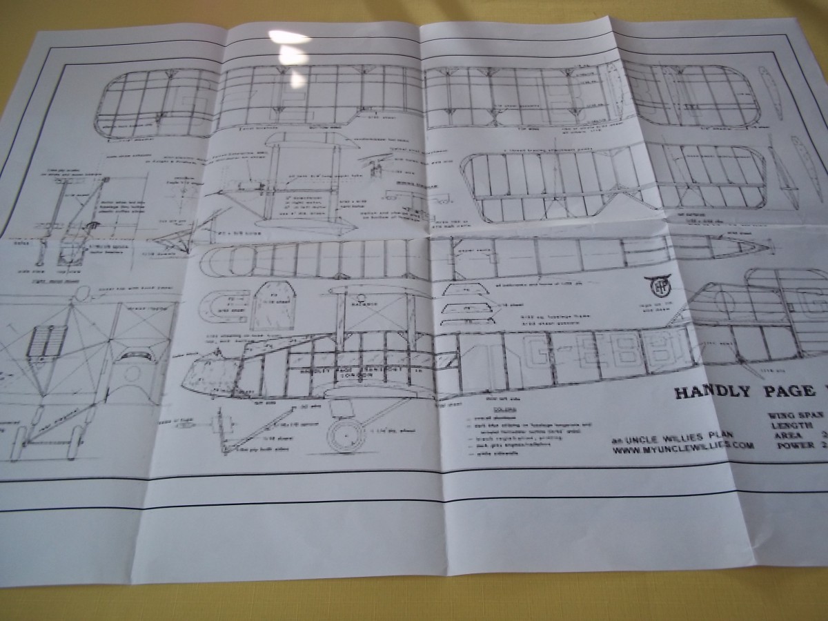

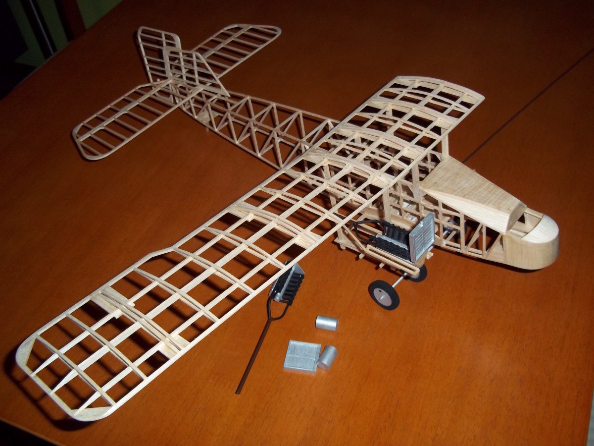

Rozhodl jsem se postavit pro potěšení volný model dopravního letadla. Volba padla na tento typ. Jsem lenoch a tak trup je pouhá bedna. Tedy jednoduchý. Plánek je stažen ve špatné kvalitě, ale protože to není soutěžní model, tak je to jedno. Třeba vás to bude bavit.

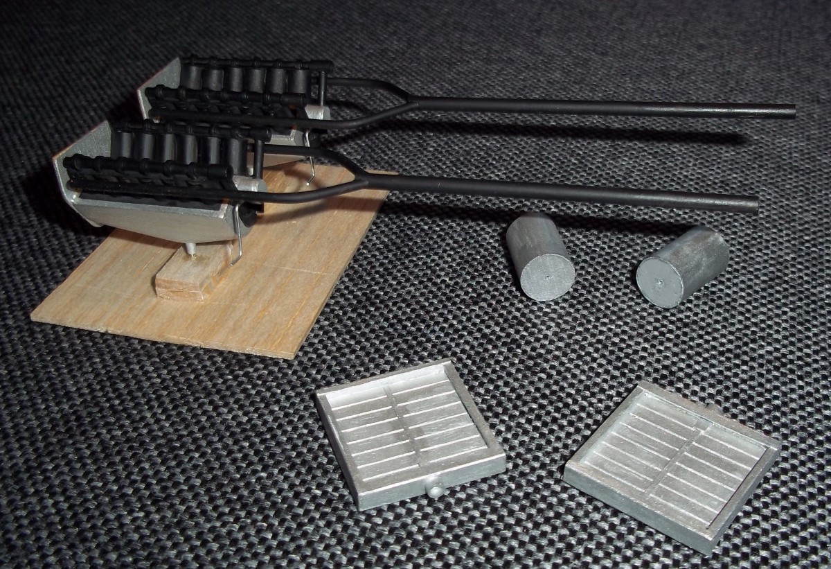

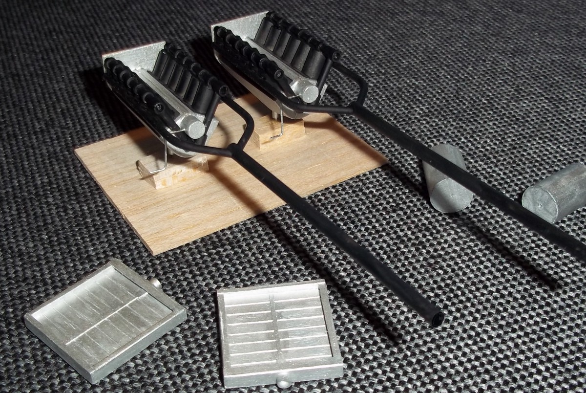

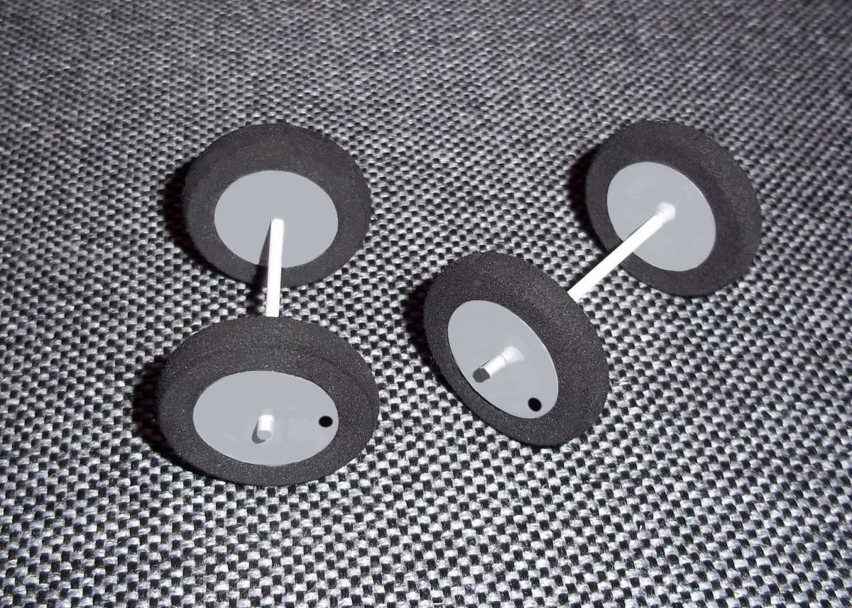

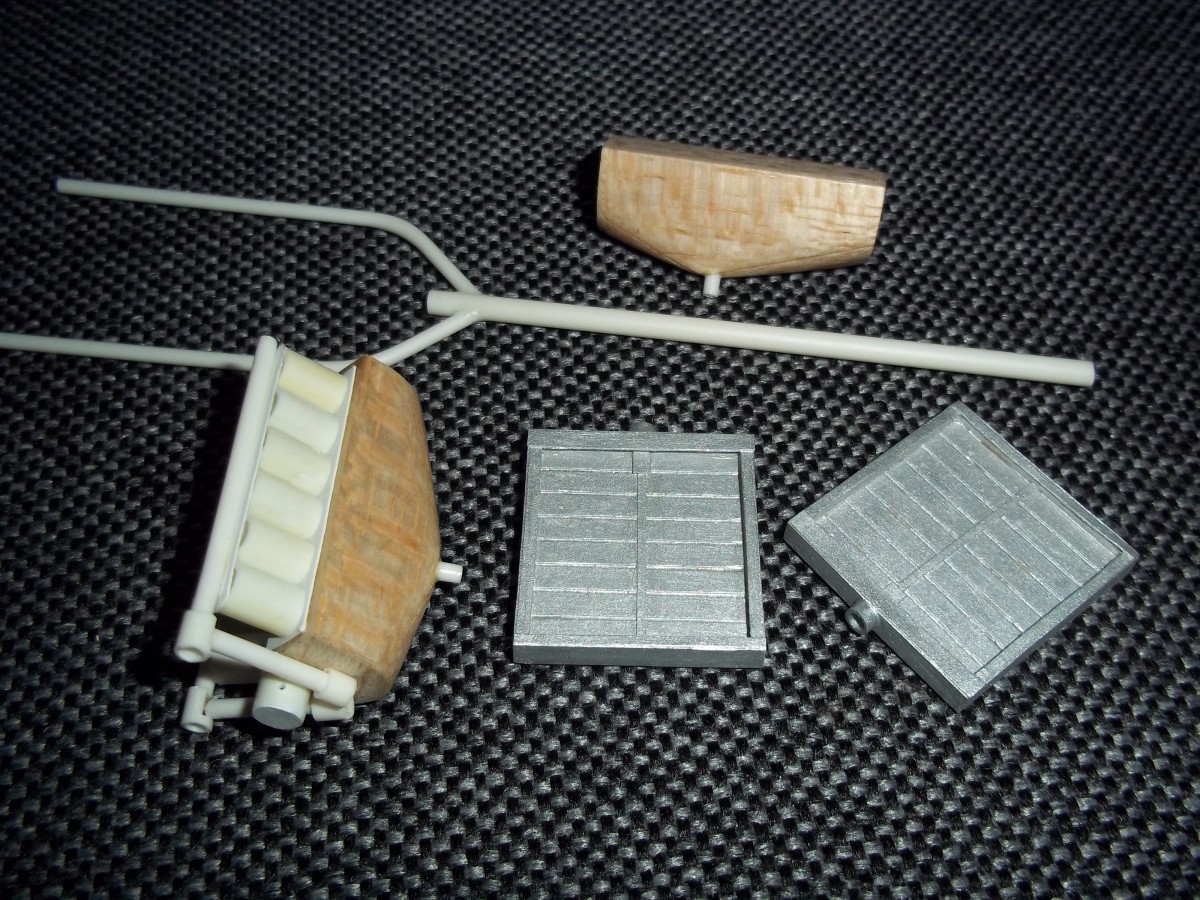

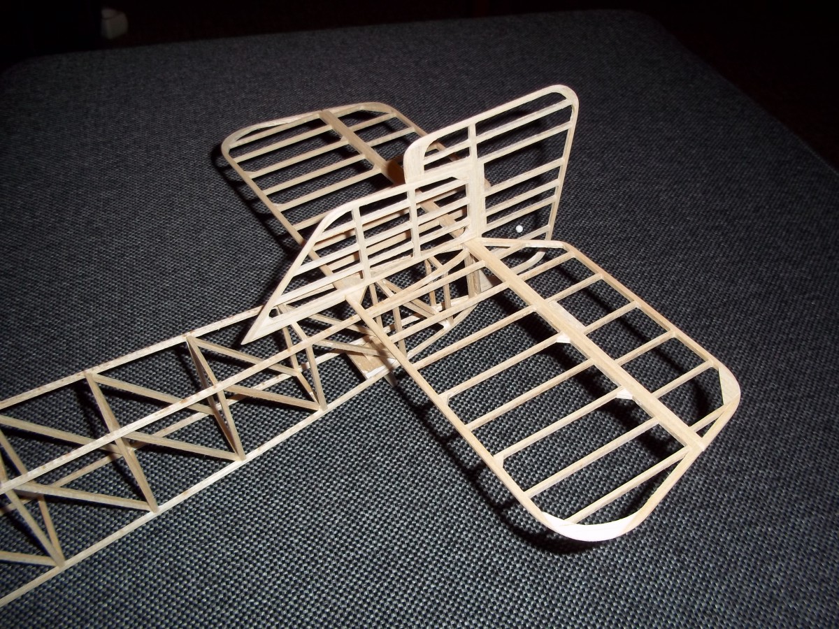

Přikládám další fotky.

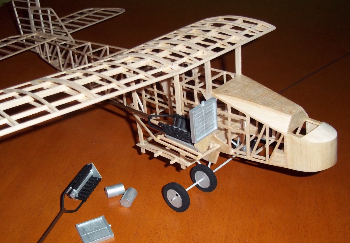

Příspěvek od Ivan Horníček » 04 bře 2017 19:25
Rozpětí modelu bude 670mm, pohon obstarají dva střídavé 5g. motory. Ragulátory 6A a časovač od pana J. Šmída. Pohon bude zajišťovat dvoučlánek 300 mAh.

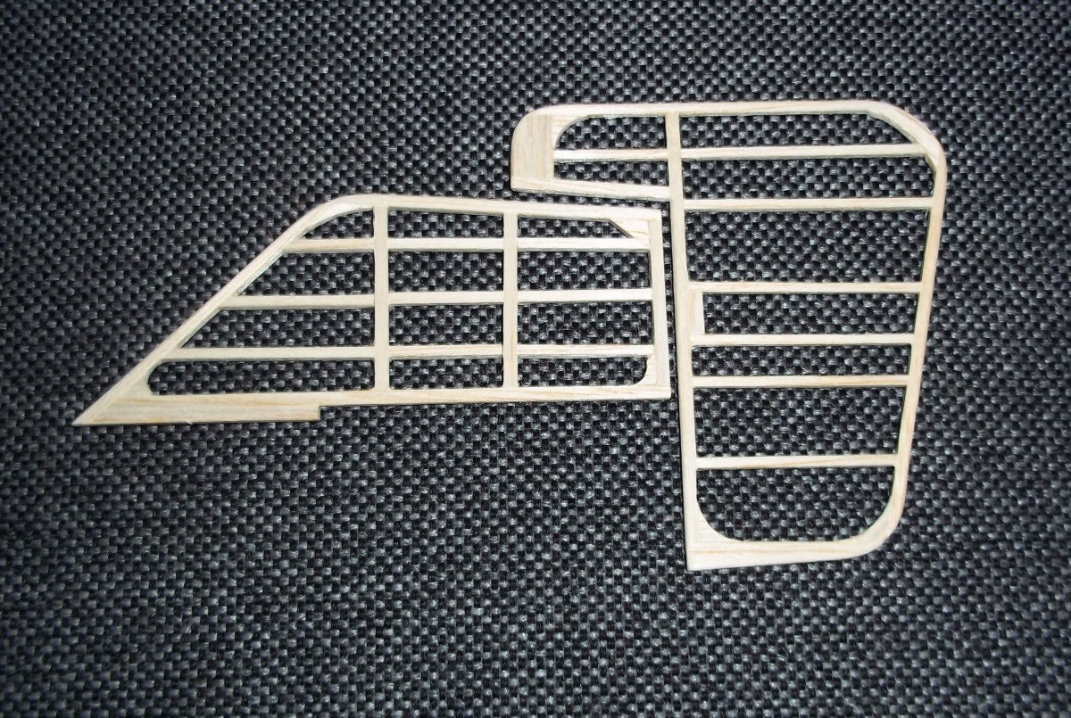

Příspěvek od Ivan Horníček » 06 bře 2017 18:32
Trošku jsem pokročil. Roberte, těch žeber je ve skutečnosti fakt hrozně moc. Tak jsem to ošidil. Je jich jen polovina. Sestavení je jen informační.

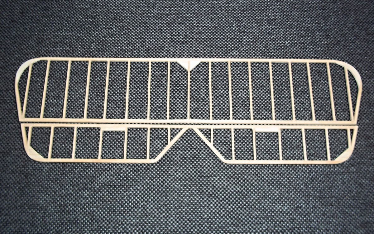

Příspěvek od Ivan Horníček » 06 bře 2017 21:33
Nakonec to dopadlo tak, že jsem to nevydržel a narval jsem na horní stranu ještě další žebra. Bude to lépe vypadat.

Tento model se do pařátů nějakého bodovače nikdy nedostane. Modelařím pro potěšení. Nejsem maketář, jsem lepič.

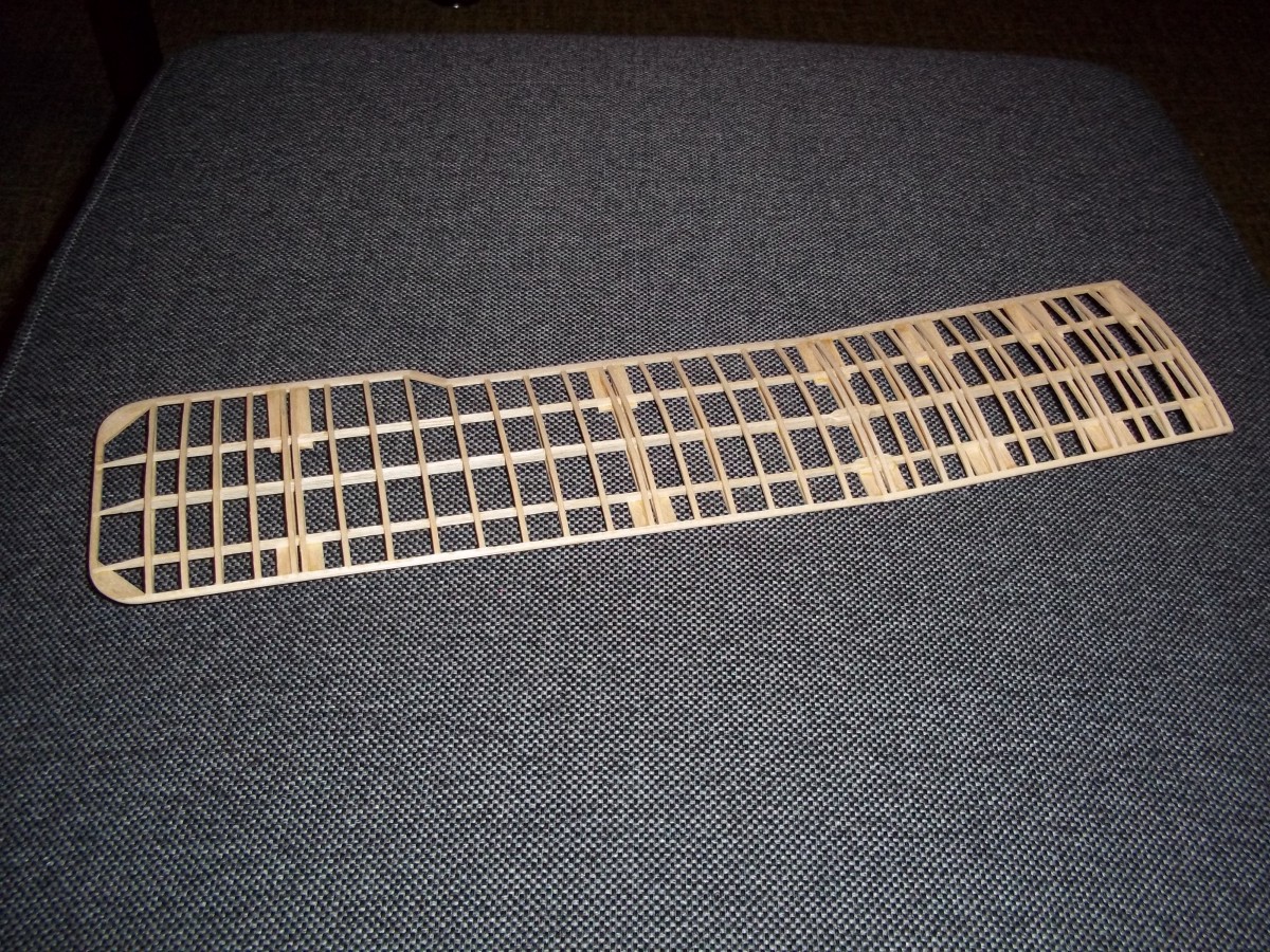

Příspěvek od Ivan Horníček » 07 bře 2017 18:40

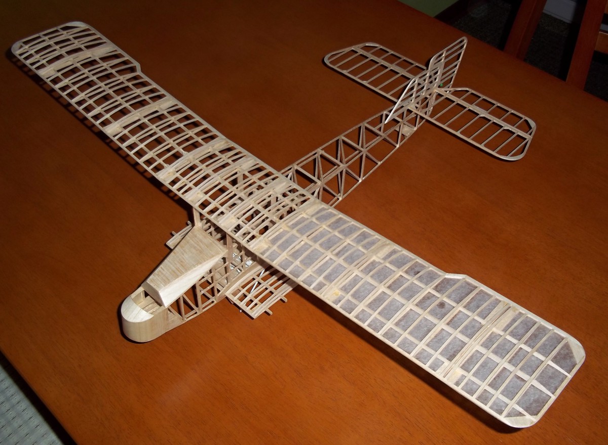

Kostra horního křídla je hotová.
