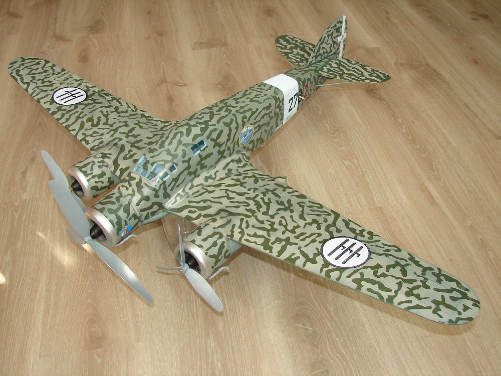

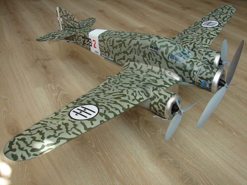

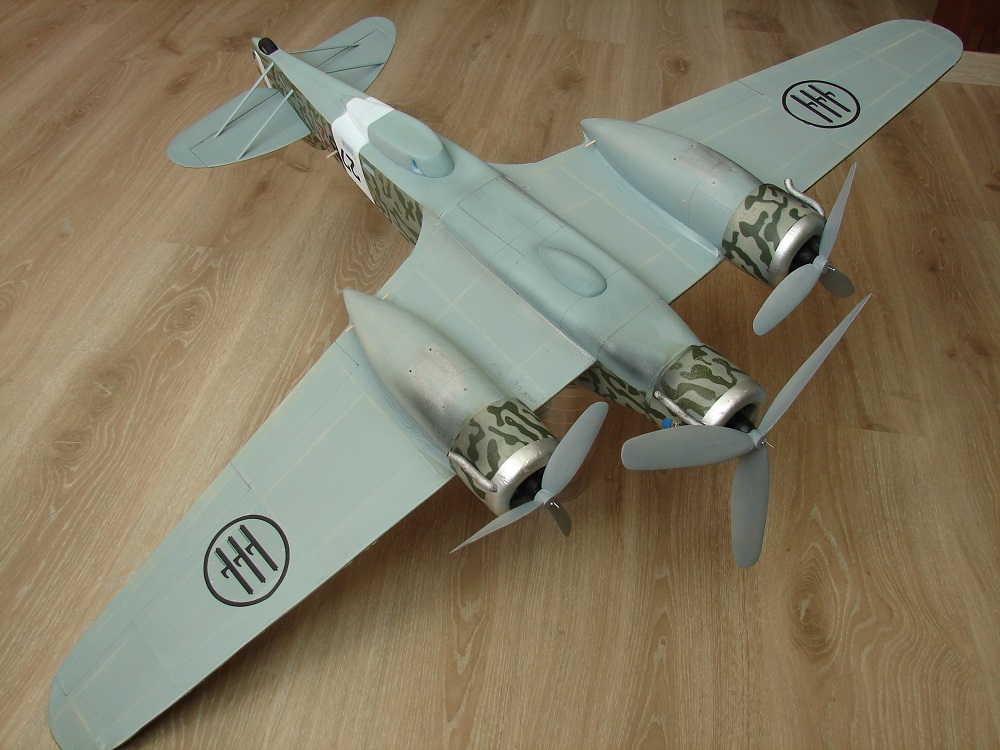

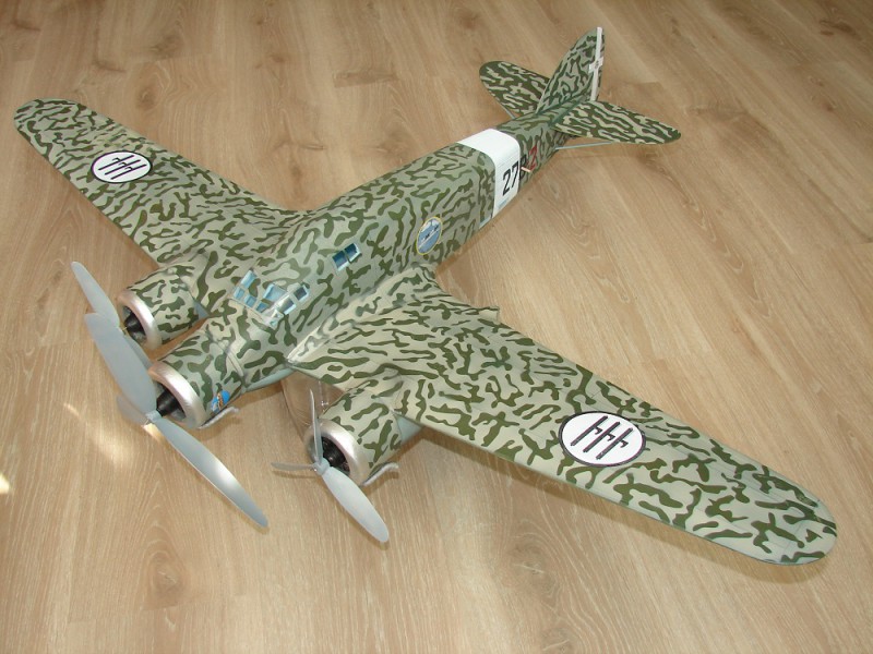

Inspirován zde - v minutě 9:25 https://www.youtube.com/watch?v=iwtKwn0aOTQ , inspirován Pavlovým plánem a letitým obdivem tohoto letounu jsem asi před půl rokem začal stavět tuto předlohu. Za tu dobu a množství práce bych asi udělal 2-3 normální modely, ale pokud bych to nezačal teď, nezačal bych nikdy.
Na ffscale.co.uk uváděných 133g bez gumy u stavby Chrise Starleafa to není, ale i tak to třeba poletí.
(On měl rozpětí cca 102cm, tištěný potah, celobalzový model, já to mám o cca 5cm větší, tak tam bude ten nárůst ...Do 200g letové hmotnosti se snad vejdu. )
Hlavní podvozek a detaily k ulámání, jako antény, kulomety, trubice a jiné drobnosti,budu dělat po případném úspěšném záletu.
V nejhorším bych to snad mohl provozovat jako jednomotoráka...
Tolik teorie, praxe bude asi horší.
pár fotek před záletem.

Neskutečná nádhera. Přeji dobrý zálet. Počkej na husté zelené obilí. V něm to při prvních letech nepoškodíš.

No máš to krásné.
Jen mně trošku vrtá hlavou, proč máš rozpětí 107 cm, když předloha měla 20 m.
Ale ty už mně znáš, jsem takový šťoura

Díky všem za podporu, i zde nenapsané.
Dušane,prošel jsem toho před stavbou hodně a více zdrojů uvádí 21,2m a následná SM84 má stejné křídlo, se stejně uváděným rozpětím a Pavel to doufám špatně nenakreslil.
Každopádně ať tak či tak, mnou uvedené údaje o navýšení hmotnosti kvůli větší velikosti byly nadsázka, jako že tím omlouvám tu tučnost, ale když jsem si udělal procentuální přepočet, kolik by mi měla vycházet hmotnost k poměru zvětšení oproti Starleafovu modelu, tak bych to měl mít samozřejmě lehčí.
Jo a měl bych to mít 106cm, v nejhoším tomu zastřihnem křídla nůžkama, nebo se to vyřeší samo při záletu.
