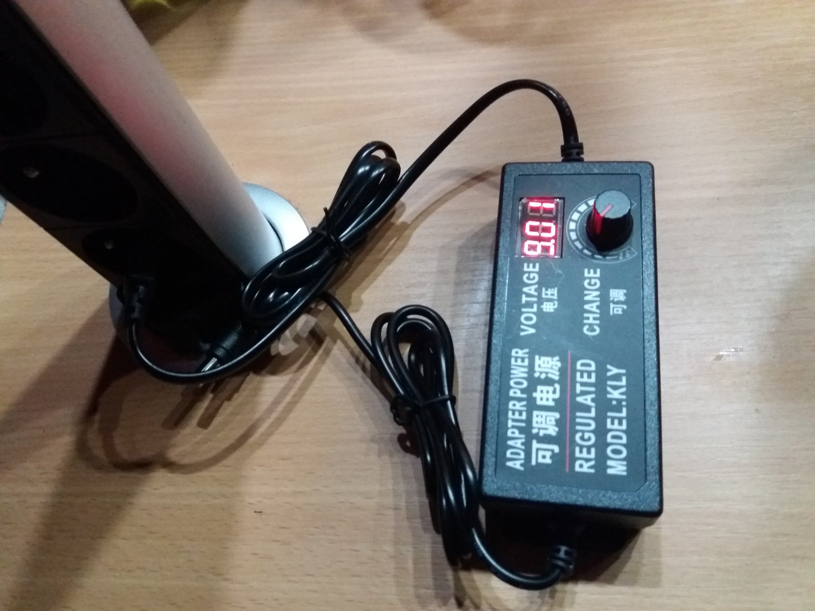

Mám sice kdysi na inzerát koupenou řezačku s regulací, ale neodolal jsem.
Tedy už mám v podstatě stejnou jako uváděl Dušan.
Hodí se i na jiné věci.
Rozsah 3-12V/5A s vypínačem.
