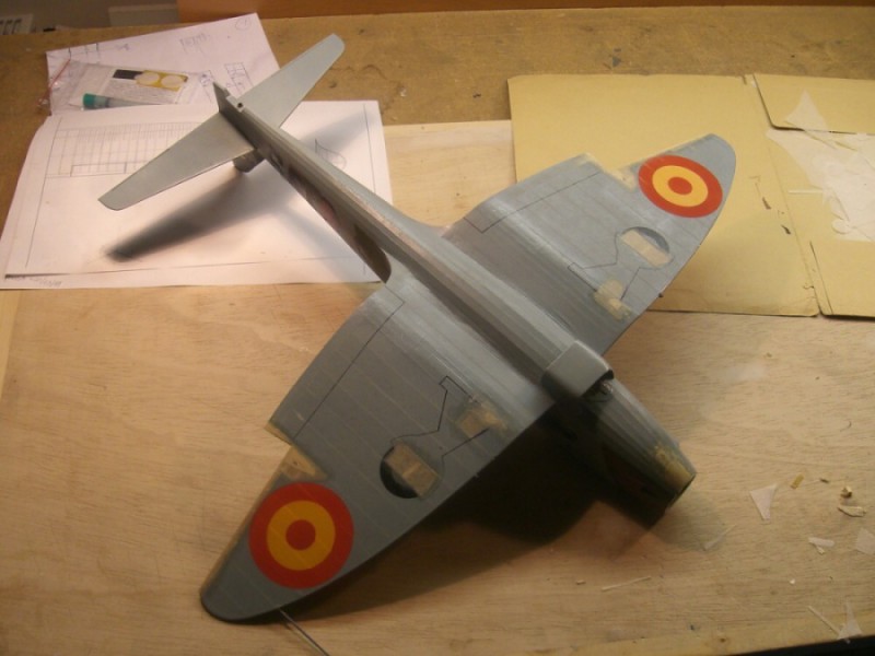

Po více než třech letech od posledního příspěvku opět oživuji téma Heinkel He-112. Ač se poslední pokus, v požadí již třetí, o využití původní dvacetinky jevil jako nadějný, nebylo tomu tak. Instalace motoru Gašparín 63BB se zdařila a očekávání byla veliká, strach o ulétnutí také. Jenže vše bylo jinak - tentokrát však na vině nebyl model ale motor. V těch vzácných případech kdy vše klaplo model létal úctyhodně, což předváděl svého času při podvečerním létání při Openscale, ale to bylo vskutku sporadické. Běžnou praxí bylo zamrzání motoru, časté poškozování gumového O-kroužku na pístu a netěsnosti všeho druhu. Pohár trpělivosti přetekl, motor šel ven a model do krabice.
A jak šel čas a další miniaturizace RC vybavení, nalákán úspěšnými pokusy Tondy Alferyho s RC dvacetinkami obdobné velikosti, došlo i na Heinkela. Jak je patrné, největší potíž byla s instalací bowdenů a náhonem křidélek, ani zpřístupnění prostoru v trupu pro RC vybavení a akumulátory nebylo jen tak. Prostě přestavovat jednou hotový model na RC je docela opruz, není to nic co by mě zrovna těšilo, ale je to poslední šance pro kdysi nadějný model.

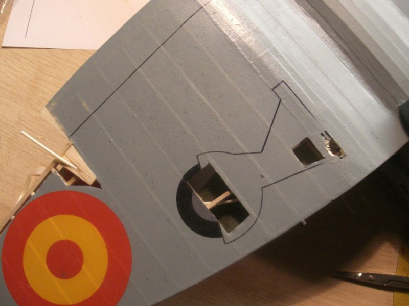

Aby náhon křidélek bowdeny mohl fungovat, bylo třeba je přihnout s co největším rádiusem, takže protínají oba nosníky křídla. Děr v potahu tak vzniklo hned několik. Vše komplikováno dvojitým véčkem křídel.

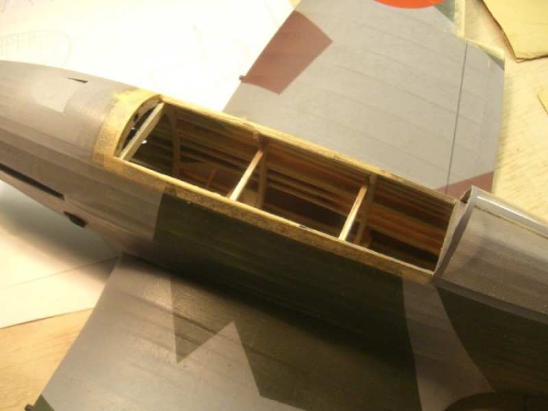

Detail otevření trupu pro přístup v RC výbavě a akumulátorům - po dosavadních zkušenostech s malými přístupovými otvory kdy se pak člověk na letišti trápí když je potřeba něco doladit nebo třebas jen vyměnit akumulátor, jsem trup otevřel dostatečně.
