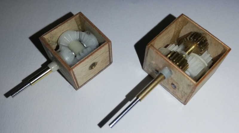

Příspěvek od Antonín Alfery » 22 led 2021 08:39
Vždy jsem si myslel, že pro naše kontrapropy je řešením převodovka z kol s přímým ozubením. To bylo do značné míry dáno i tím, že jiná kola než s přímým ozubením moc dostupná nebyla. Ale to už neplatí a tak jsem si pro srovnání vyrobil vzorky převodovek jak s přímým, tak i kuželovým ozubením. Kola s přímým ozubením mají m=0.4, ta mosazná neznámého původu a stáří jsou poněkud potlučená. Kuželová kola mají m=0,5.
Překvapilo mne, že sestavování převodovky s kuželovými koly bylo jednodušší než u té s přímými. U převodovky s kuželovými koly je potřeba dodržet dva základní požadavky – obě osy musí být v rovině a být na sebe kolmé. Splnit obojí je relativně snadné. Samotné doladění polohy jednotlivých kol pomocí podložek je sice piplačka, ale je to jen o trpělivosti.
Vyvrtání děr rovnostranného trojúhelníku pro uložení os převodovky s přímým ozubením je v domácích podmínkám podstatně náročnější. Ty díry jsou tři, a pokud nejsou rozteče opravdu stejné, převodovka to dává hlasitě najevo. Mně se zpravidla podaří vyvrtat relativně přesně jen dvě, tu třetí vyvrtám větší a správnou polohu osy před zalepením „dolaďuji citem“. Ale ani tak to není nic moc.

Příspěvek od Lubomir Koutny » 22 led 2021 15:15
Zajímavé, hlavně se mi líbí, že převodovka zabírá relativně menší stavební délku než u převodovek Jirky Doležela. Předpokládám, že se jedná o převodovky pro větší dvacetinky - to s ohledem na váhu. Já jsem zkoušel contraprop pro oříšek M.72 a tam převodovka o stavební délce 6 mm pro dva svazky i s vrtulemi a hlavicí vyšla za 3,5 g, což pro tento model bylo příliš, aby těžiště bylo ve správné poloze, tak bylo nutné do SOP zabodnout modelářský špendlík (0,5g), tím příliš rostla letová váha a bez pomocníka nešel model natočit. Takže jsem pro tohoto oříška udělal novou čtyřlistou vrtuli a ta i shlavicí váží jen 2,2 g. Asi jsem volil moc široké listy, model létá každý let jiný. Zpravidla po natočení 400 otáček letí 20-30m je v pořádku v levé zatáčce, ale pak přijde přetažení a něco jako lomcovák s pádem na zem. Občas pro měnu let v klesavé zatáčce, přistání na zmrzém sněhu, odstartování a hezký půlktuh o průměru 20m. takže ani toto neuspokuje.

Příspěvek od Lubomir Koutny » 05 úno 2021 17:15
