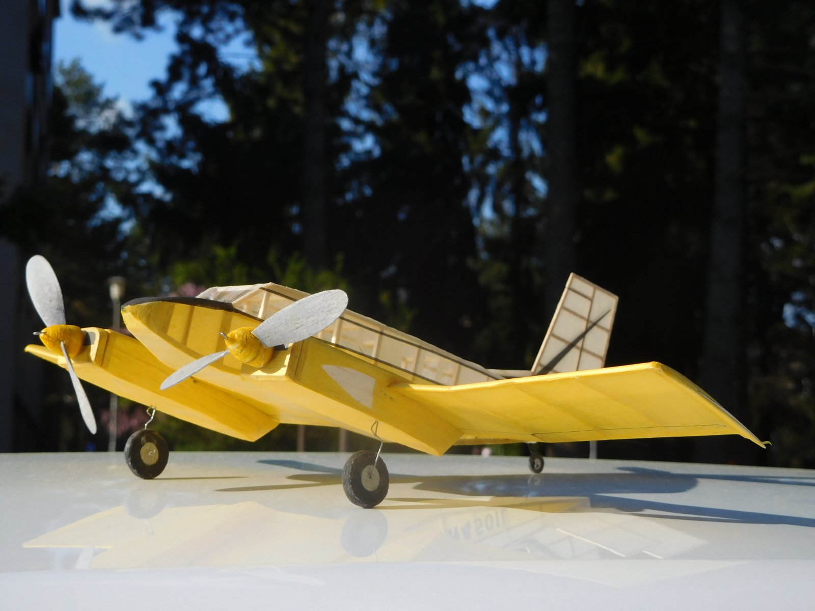

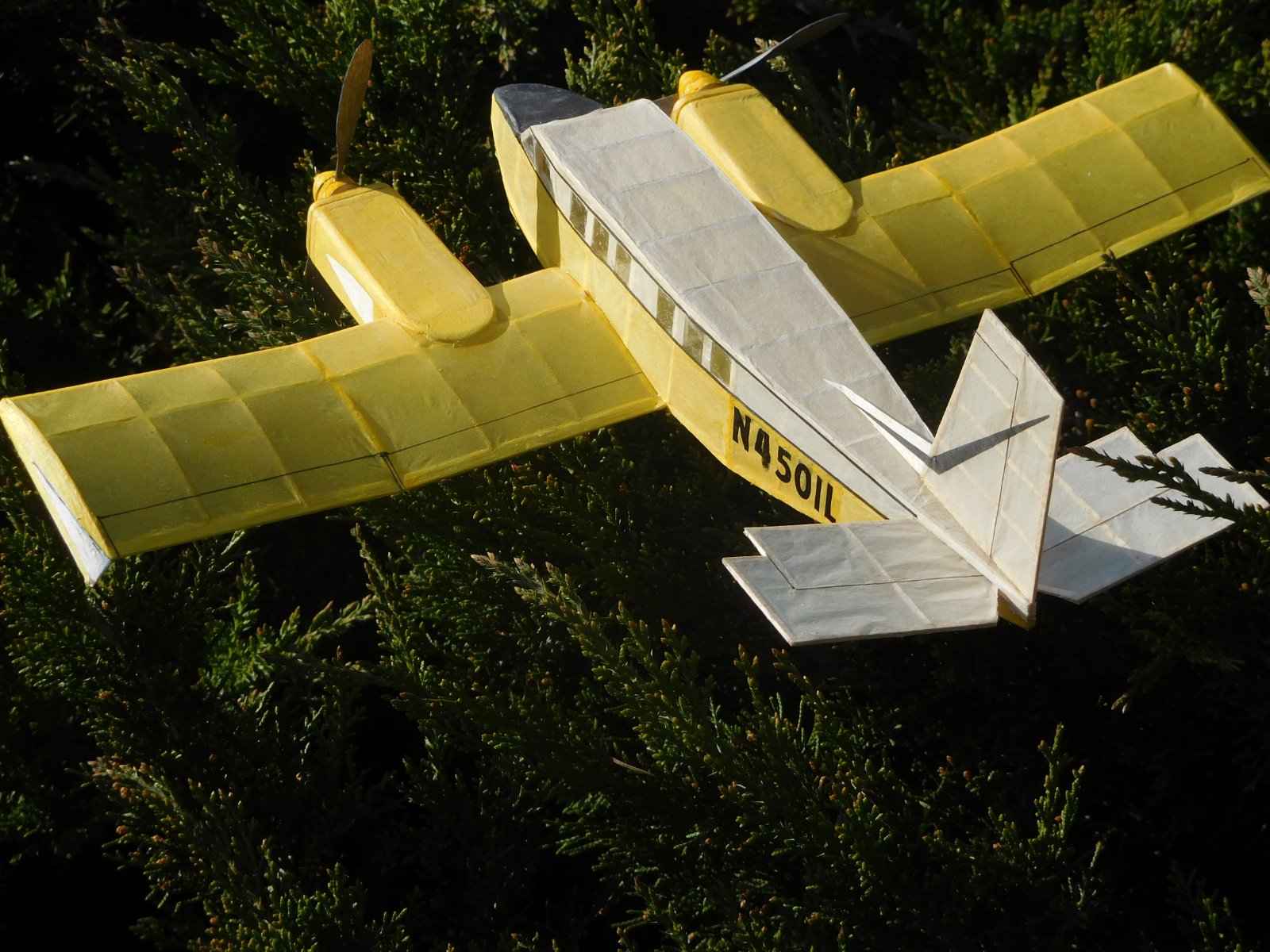

Jedmoduchý krabicově hranatý dvoumotorák, ale s velkými kormidly, lomením křídla do výrazného U, to vše dává předpoklady,postavit model relativně lehký a tedy dobrácky stabilní i když letové časy s ohledem na průměry jen dvoulistýh vrtulí nemohou být nijak zázračné. Poprvé jsem viděl fotku a popis v Němečkových dvoumotorových letadlech, nedávno jsem toho hodně objevil na internetu. Je tam třípohled, spousta fotek v různě barevném provedení. Nedalo mi to nakreslil jsem plánek a model postavil. Některé detaily řešil až přo stavbě, kostra byla rychle hotová, pracnější byla povrchoví úprava i když jen jen z barevných patírů, tak model nevypasá špatně.
