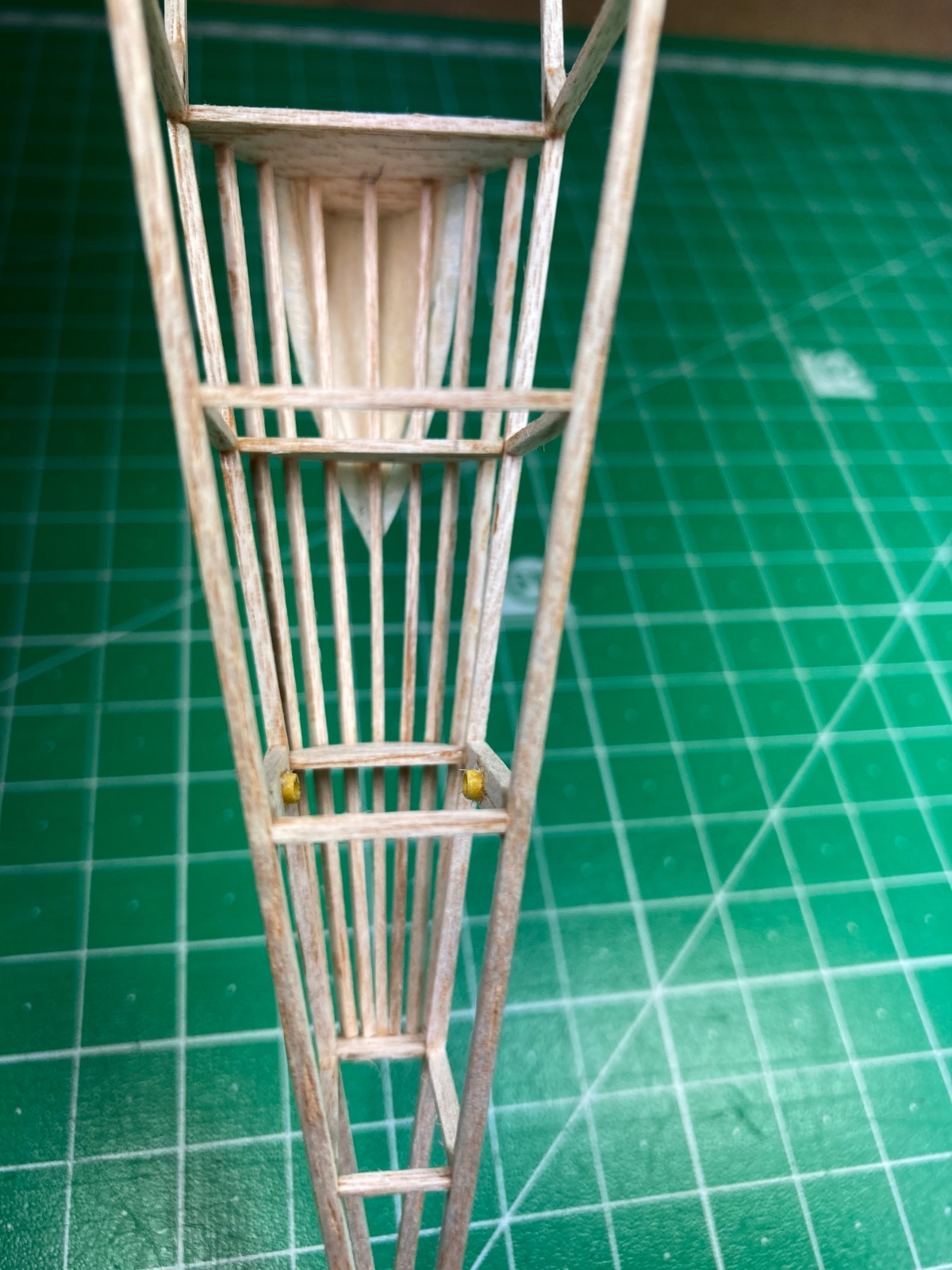

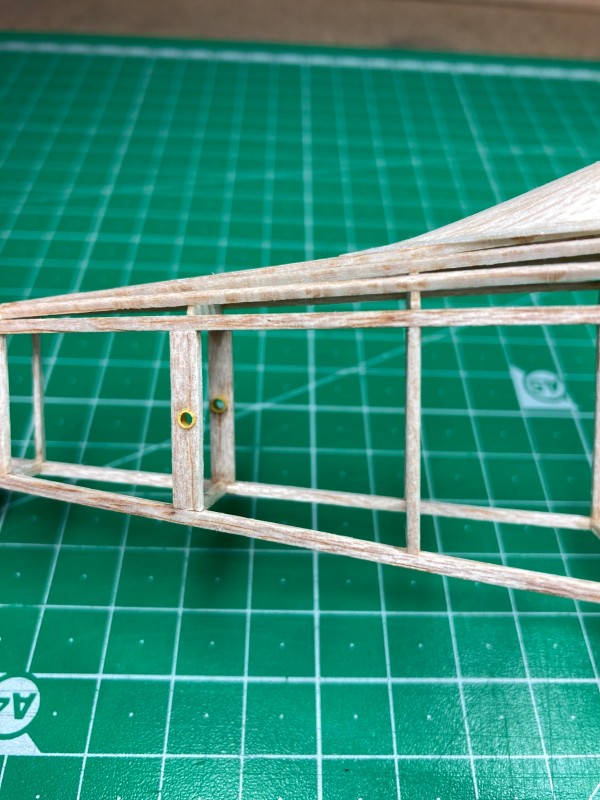

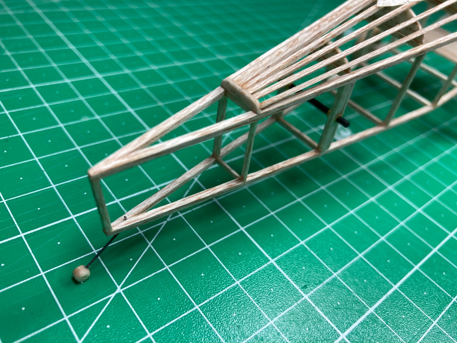

Zase kousíček…jde mi to pomalu.
Po zkušenosti z předchozího modelu jsem se snažil trošku více vybavit kormidla trojuhelníčkama.
Dále výroba papírových trubiček pro hugo a jejich zalepení do trupu.
Nevím jestli hugo z uhlíku 1,5 mm není zbytečně moc, ale už to tam je..

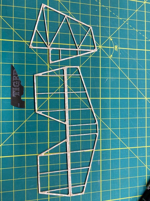

Re: Clutton Fred Peanut od SFA
Mám dotaz ohledně pantíků na kormidla pro Freda. U Compera jsem je dělal ze dvou kroucených drátků tady jsou kormidla menší tak se nabízí drátky nekroutit a použít jen jeden nebo nějaké jiné řešení?
Napríklad pásiky z tenkeho ALU plechu- tuhost treba vyskušat na nejakej atrape, vyskušat aj typ lepidla-zle sa to lepí. Alebo hranolky z tvrdej balsy- - asi 0,4x3x0,8mm. Pri zálete je vhodné kormidlá prilepit len provizorne Tamya páskami a zistit tak zhruba nastavenie až potom to prilepit. Oplatí sa kormidla ešte zaistit nenápadne nejakou nitou ale kuskom silonu 0,1 proti strate -/v tráve/
Mě ty hliníkové pásky drží jako čert
A kdyby ne, stačí lehce přebrousit smirkovým papírem. Dělám je z plechovek od piva.
Sesadím a dám kapku vteřiňáku, ten navzlíná. Kdyby něco neklaplo (třeba špatně nastavená mezera mezi díly), tak to bez poškození (zejména malých dílů) ani rozebrat nejde. Lépe odstřihnout a znovu.
Děkuji za komentáře. Jde o to, že výška balsy na kormidlech je 0,8 mm. Takže žiletkou udělat zářez a plíšek tam zasunout..vyzkouším si to někde vedle
Přesně tak jsem si to zkoušel a docela to jde i když vyvrtat otvůrek pro drátek je snažšídiscobolos píše: ↑21 lis 2021 19:29Ideálně nalepit hrot ulomené žiletky na baslu 0,4. Pak to trefíš doprostřed.
Dobrý nápad vyzkouším Dušane díky…discobolos píše: ↑21 lis 2021 19:35S plechem z plechovek já osobně dobrou zkušenost nemám, není to čistý hliník a trochu to pruží.
Osvědčil se mi plech ze svíček, takových těch miskových, úplně nejlevnějších (na hřbitov).
- Reakce: 7
- Příspěvky: 134
- Registrován: 03 bře 2017 13:49
Já jsem do maket na CO2 dával panty z plíšku do rychlovazače. Je dost měkký a drží po ohnutí tvar. Nevím ale, ja by se vešel do tak nízkého profilu kormidel.
- Reakce: 33
- Příspěvky: 1181
Na tak malinké záležitosti jako jsou kormidla ořecha, pokud bych je takhle vůbec dělal, bych použil drátek, třeba z rozpleteného vodiče, nožičky z LEDky, diody nebo odporu, musel by ale být dost měkký a tenký. Udělat dítku špendlíkem je rozhodně jednodušší než pižlat otvor pro hliníkový pásek.
