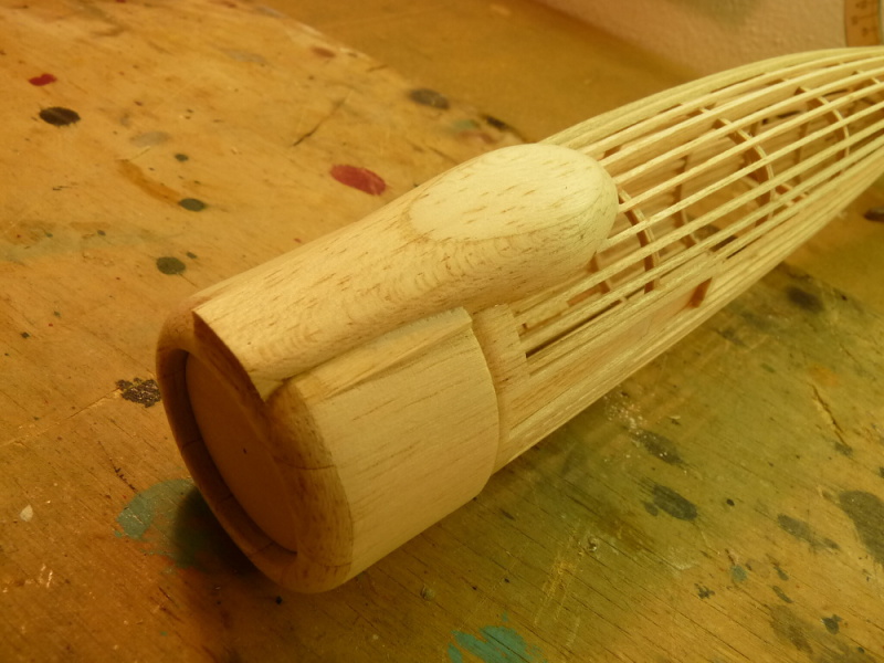

Tak jsem se pochlapil a onen obávaný lapač vzduchu jsem vyhlodal z bloku balzy. Nakonec to ani zdaleka nebyla taková hrůza jak to na první pohled vypadalo.

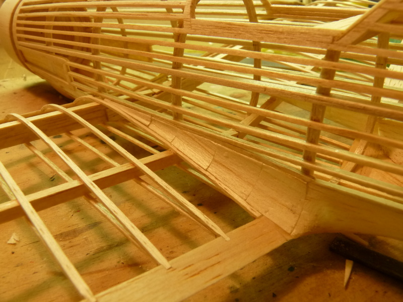

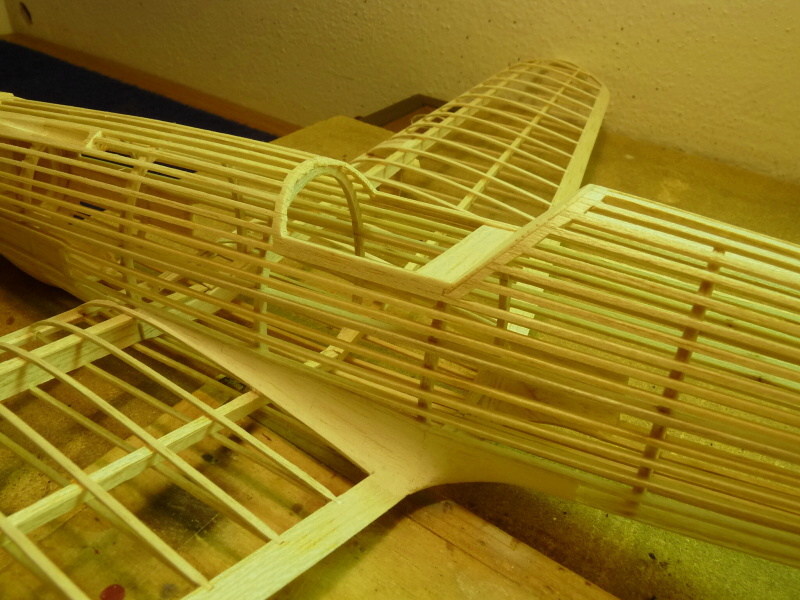

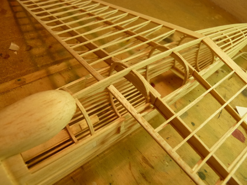

Zase malinký progres - spojení křídla s trupem. Je to jedna z nejdůležitějších operací při kompletaci kostry na které se dá hodně zkazit a co se zkazí už nejde skoro napravit. Mrzuté je to, že aby byl při sestykovávání těchto hlavních stavebních celků zachován požadovaný úhel náběhu, zajištěno dostatečné vzepětí a kolmost křídel k trupu v půdorysu, většinou je potřeba vytrhat trupové podélníčky kolem křídla, jinak tam zavazejí. Ale zase se tím vytvoří prostor do nějž se bude následně vlepovat přechod mezi křídlem a trupem. Kontrola polohy trupu vůči polovinám křídla je docela delikátní záležitost, já to vše dělám víceméně v ruce a spoléhám na bystrý zrak, šablony a přípravky se mi u takovýchto dvacetinek neosvědčily.

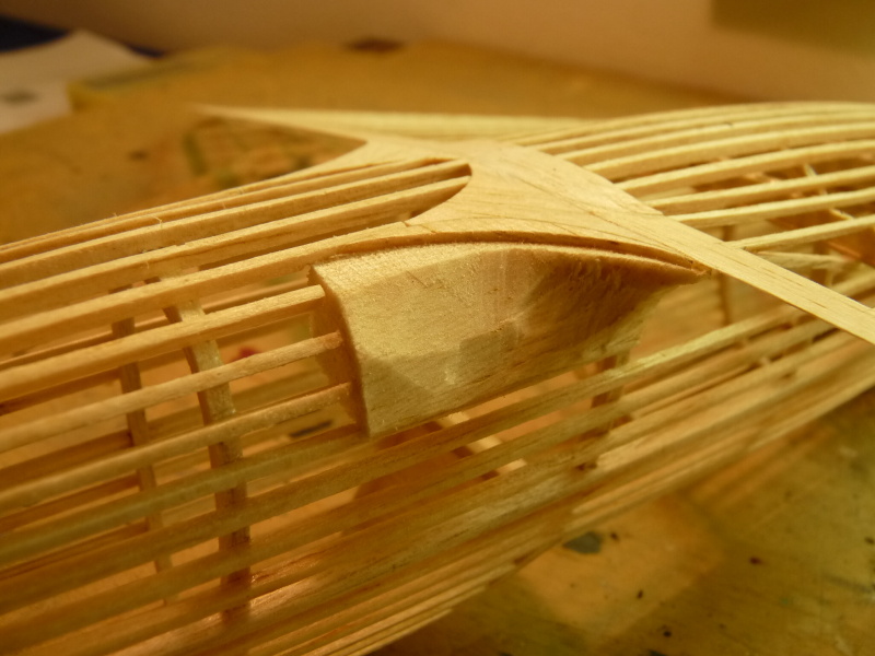

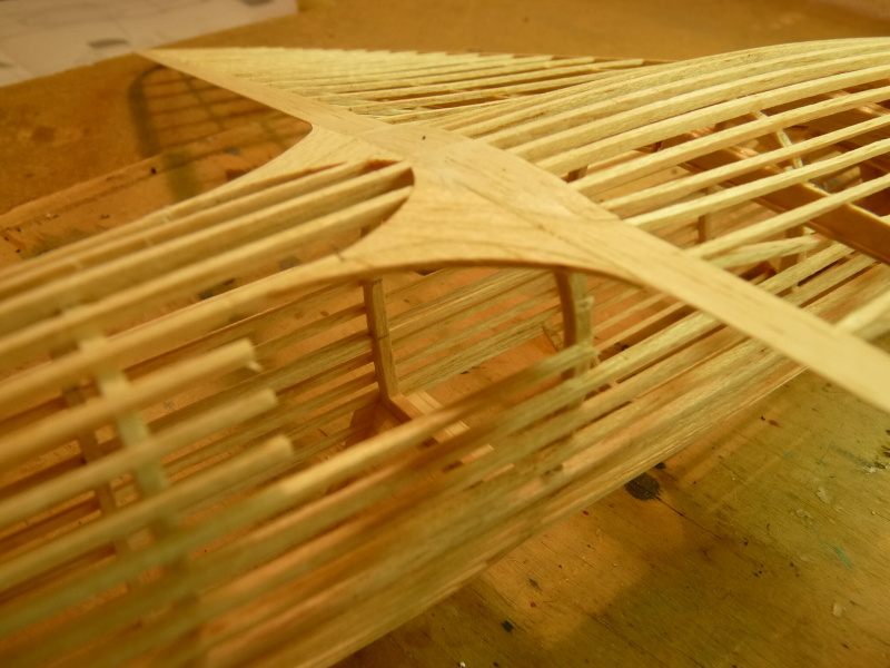

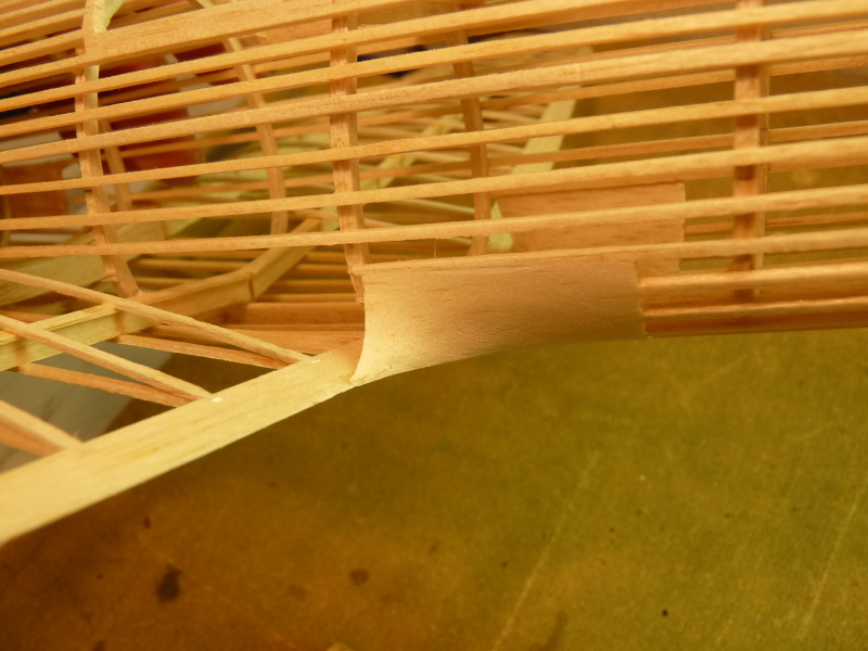

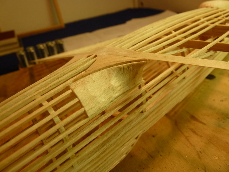

Dnes mi bylo vyčiněno že nepokračuji ve stavbě. Sypu si popel na hlavu, na modelaření jaksi nezbývá mnoho času, ale sem tam něco přeci jen upatlám - tentokrát jsem dobastlil přechod mezi křídlem a trupem.
Vždy začínám partií u odtokovky, ta je z bloku balzy který se musí dopasovat přesně do vymezeného prostoru
Blok balzy nahrubo zvenku ořežu, zatím bez toho abych ho ke kostře jakkoliv lepil
Následně jej vydlabu i z vnitřní strany a takto odlehčený a nahrubo opracovaný jej vlepím tam kam patří
Následuje jemné obroušení do správného tvaru, pozor je třeba dát dát na to aby nedošlo k nežádoucímu proboušení okolních podélníčků kostry trupu
Zbytek přechodu pak zhotovím z kousků ohnuté jedničky balzy které postupně vlepuji jeden za druhým odzadu dopředu, lepím ředěným Kanagomem, který se pak lépe brousí než vteřiňák
Nakonec celý přechod přijde obrousit, zase pozor na probroušení okolní kostry trupu a křídla

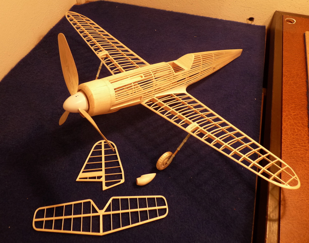

Stejně jako loni, i letos se Openscale blíží rychlostí vyšší než předpokládanou a práce na Mezkovi nějak uvázly na mrtvém bodě. Tak se pochlubím alespoň tím co je hotovo, třeba mě to nakopne ho co nejdřív potáhnout.

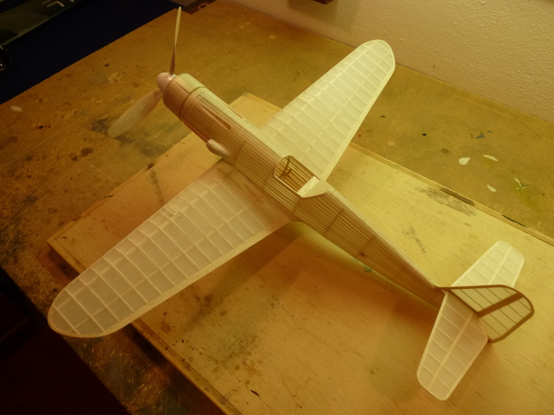

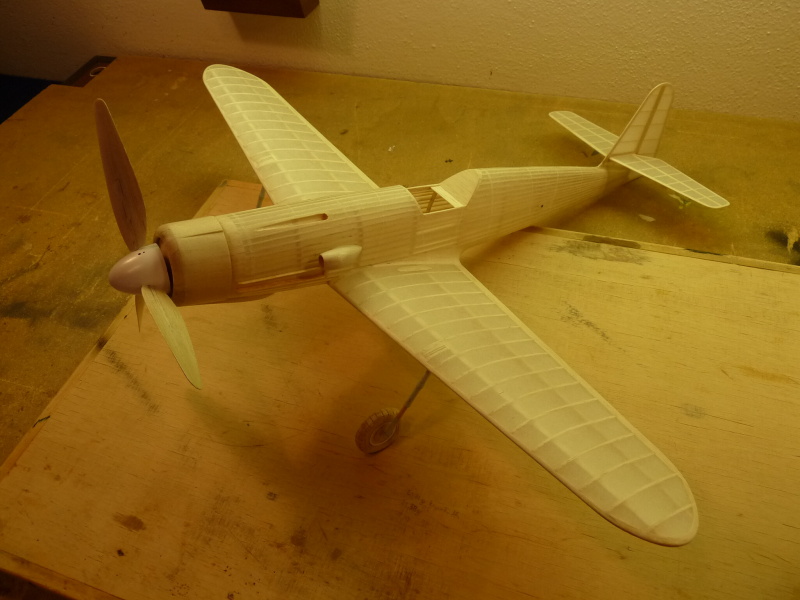

Tak se podělím o fotky Mezka ve stavu po potažení a vylakování. Lakoval jsem i jednou vrstvou Balakrylu, tak opěvovaného, ale že by měl až tak převratně lepší vlastnosti než laky na bázi nitro si netroufnu tvrdit - potah se úplně nezacelil, sem tam nějaká ta dírka zůstala, zacelila je až závěrečná vrstva lesklého laku. Ale to vše by bylo ještě celkem v pohodě, vrstva Balakrylu byla trošíčku lehčí než vrstva lesklého laku, takže když ne výhra tak alespoň ne ztráta.
28_před nástřikem.JPG (142.45 KiB) Zobrazeno 9255 x
27_před nástřikem.JPG (161.14 KiB) Zobrazeno 9255 x
Avšak to co následovalo je hotová tragédie a zřejmě to bude důvod proč tyto fotky budou poslední které se zde objeví a proběhne rituální likvidace nedokončeného modelu žehem - pustil jsem se do stříkání pro mě dosud nevyzkoušenou technologií akrylátovými barvami ředěnými vodou. Stříkání něčím tak odporným jsem doposud nezažil a dá Bůh že již nezažiji!!!! Barva kryje mizerněji než mizerně (už chápu proč je při použití tohoto hnusu třeba kostru podbarvovat), tam kde je jí jen o malinko víc než málo se slévá do kapek, a to stříkám tou nejmenší tryskou co mám a opatrněji než kdykoliv jindy cokoliv jiného. Trochu souvisle na povrchu začne ulpívat až ve druhé třetí vrstvě. Kapitola sama pro sebe je snaha nastříkat balzové do vysokého lesku vylakované díly (chladič, koncové oblouky) a hlavně různé kouty a štěrbiny - těm se akrylát vyhýbá jak čert kříži a snaží se z nich uniknout do okolí, kde je ho pak pro změnu přebytek. A na závěr pak čeká na nebohého modeláře poznámí, že nekryjící nástřik je neuvěřitelně těžký.
Omlouvám se za dlouhou litánii ale jsem toho plný. Prozkoumání této slepé uličky mě zřejmě bude stát takřka hotový, celkem slušně postavený a letově nadějný model.
