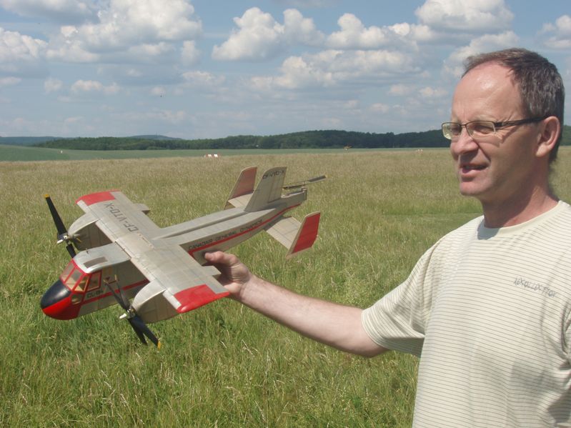

Ještě k novým pravidlům. Ať se dívám, jak se dívám, tak v nadhodnocení nějak nevidím zhola nic za vírník, vrtulník a konvertoplán...
Re: Změna pravidel dvacetinek
Zdá se, že chybějící nadhodnocení pro konvertoplány, vrtulníky a vírníky nikomu nechybí. Je to divné především u těch, co vždy upozorňovali na údajné nedostatky dosud platných pravidel.

Tak tedy nevím, ale pokud existují vrtulníky a vírníky, pak by neškodilo, aby i nová pravidla tento fakt respektovala. Ono by to ke zpestření typů určitě prospělo.
Konec konců byl jsi to právě ty, kdo před mnoha roky takovýto nádherný výtvor na soutěže donesl.

Já si - možná neprávem - myslím, že realizovat funkční dvacetinu vrtulníku nebo vírníku nejde. Vrtulník tak maximálně s protiběžnými rotory. Pokud jde o Dynaverta, tak ten sice sklápěl křídlo, ale předváděné starty se země neměly s realitou nic společného. Ostatně proč vznikl není potřeba opakovat.
