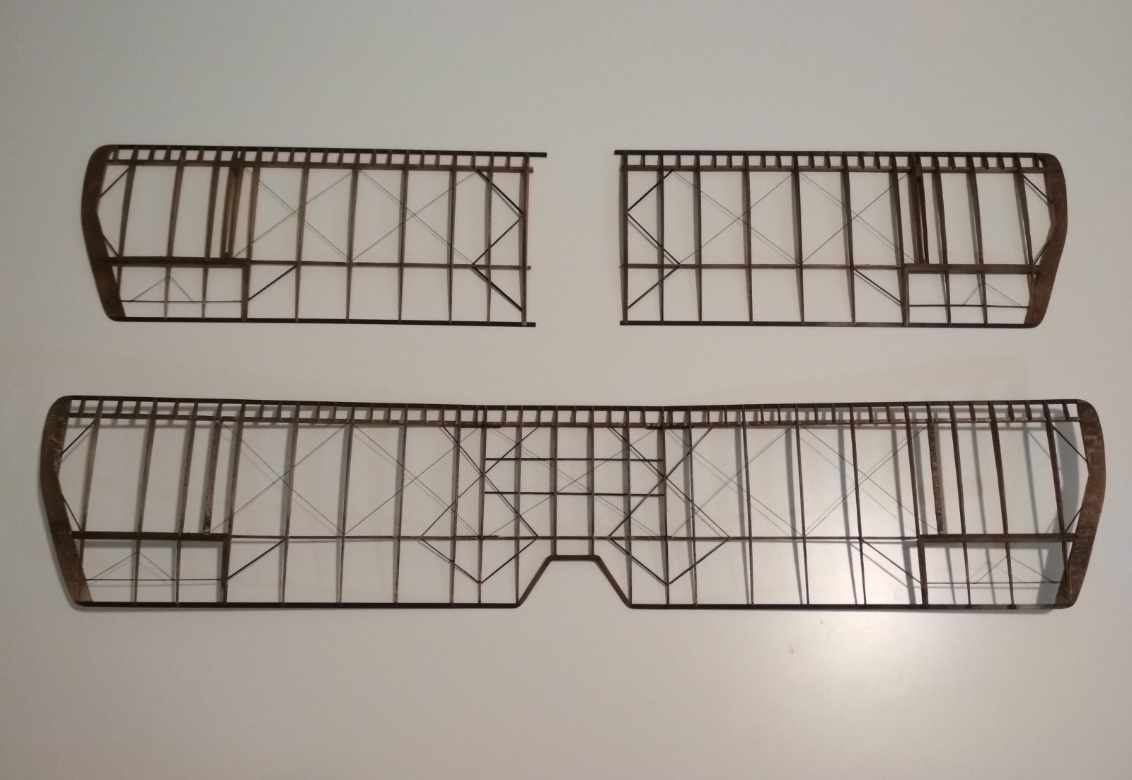

Křídla se všemi dráty mimo ovládání křidélek, ta budou před potahovaním odříznuta, následně doplním do kontrolních průzorů náběžky kladky. Koncové oblouky jsem ponechal raději zesílené. Tonda mne upozorňoval, že u svého štěnete zvedal vzepětí, dal jsem na jeho rady a místo výkresových 15 mm jsem dal 25.

Máš to moc pěkné, jen škoda že všechny ty konstrukční blbinky budou vidět jen zespodu a to ještě jen trošku. Ale každopádně jsi si vyhrál. Mám jen takovou drobnou hnidopišskou poznámku: proč to máš namořeno tak moc natmavo? Vypadá to jako kdyby to dělali z mahagonu, přitom skutečné kostry jsou žlutohnědé a ani nenabarveným plátnem až tak moc neprosvítají.

Pavle, jasně že ty blbinky uvnitř budou vidět, hned po prvním nárazu do stěny! Jak jsem psal, když to céóčko nezabírá prostor v trupu, byla by škoda si nevyhrát, navíc u toho odpočívám. A když už trup, tak proč nepokračovat dále. To křídlo není až tak tmavé, je to foceno večer, ale souhlasím, že ke skutečné barvě použitého dřeva to má daleko (byť některé repliky PUPů jsou v mnoha ohledech ke konkrétním originálům dost vzdálené), cílem bylo hlavně jeho sjednocení, aby z toho tak nelezla náběžka a odtokovka. Kamufláž bude PC10 a tam mi tmavý podklad nevadí. Zespodu, kde je plátno je odstín podstatně světlejší. Navíc žebra budou mít porty, tak je to vlastně úplně jedno. Jak známo u mořeného nábytku, po pár letech i ten zesvětlá, takže tak za 40 let by to mohlo mít odpovídající barvu, to už zase ale nebudou dělat bombičky :)

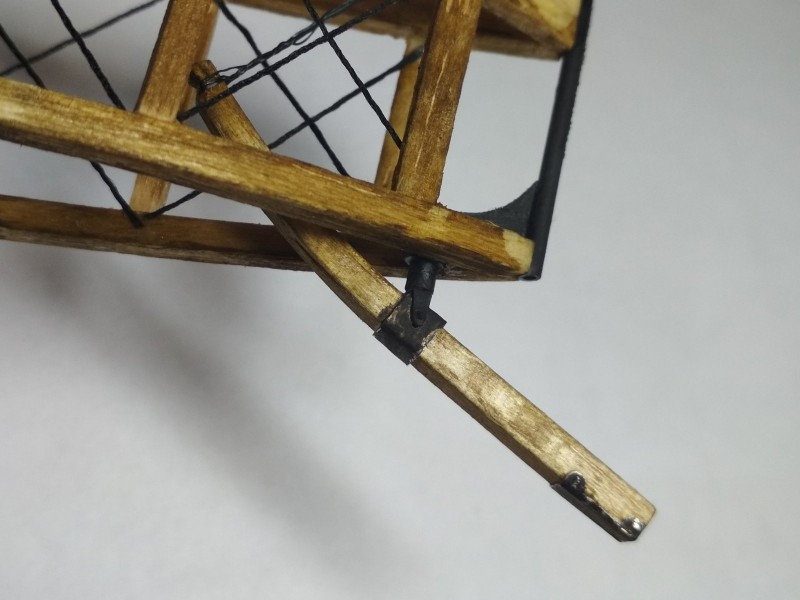

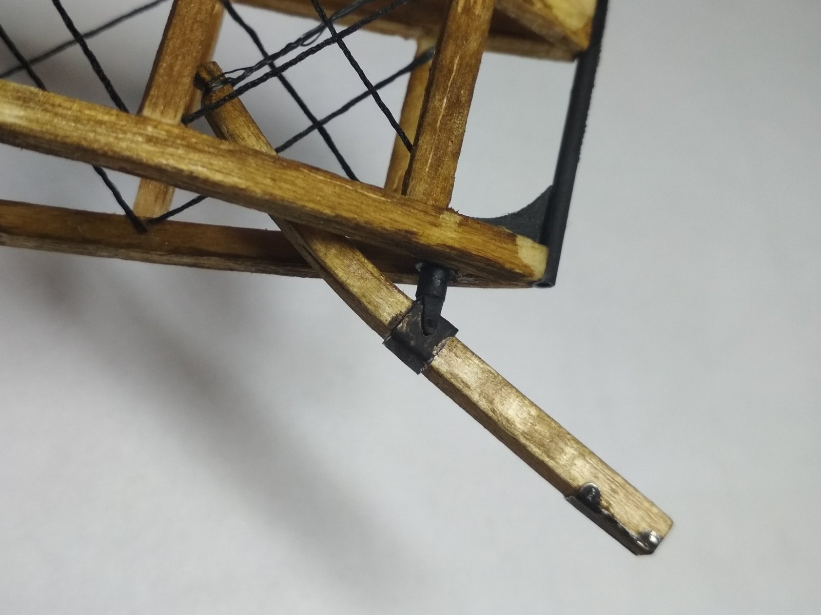

Kyvně uložená, otočná a odpružená okovaná ostruha.

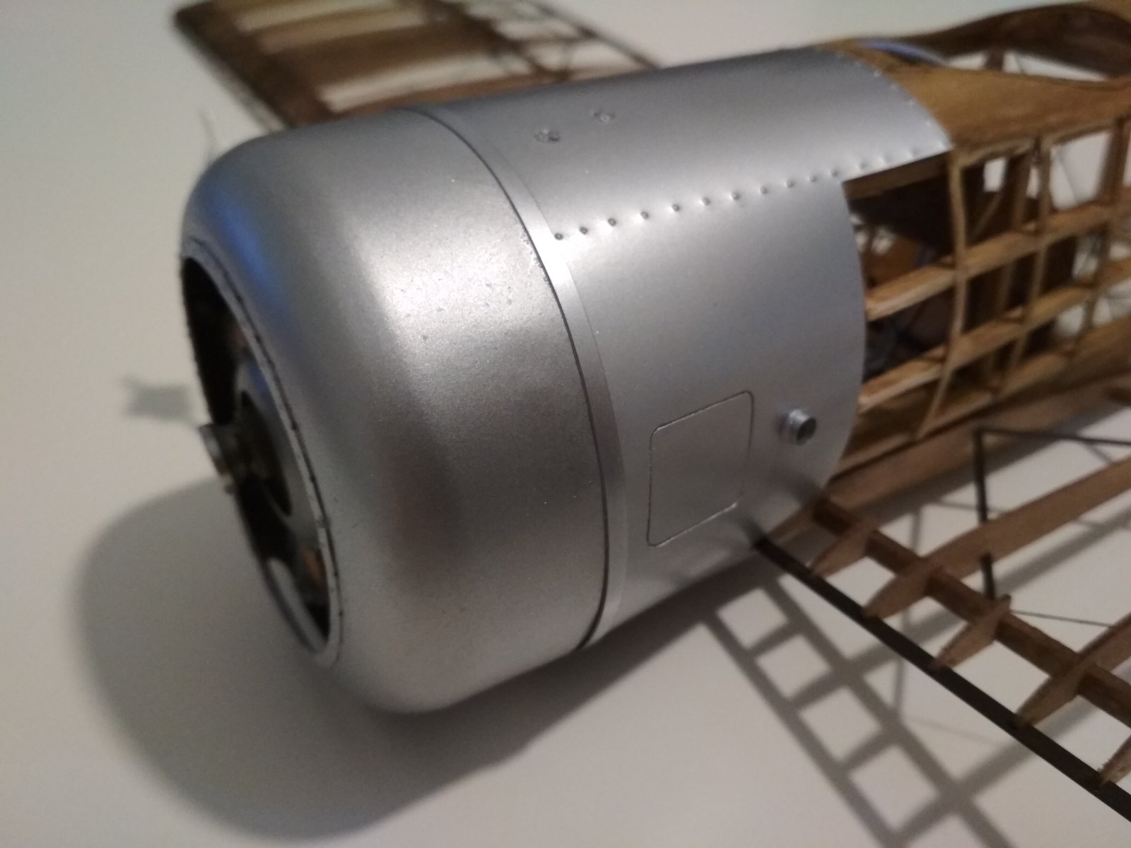

Plechařina za motorem. Nikdy modely před potažením zkusmo nesestavuji, zde nejspíš udělám výjimku.

Parádní práce. Z čeho jsou plechy?
