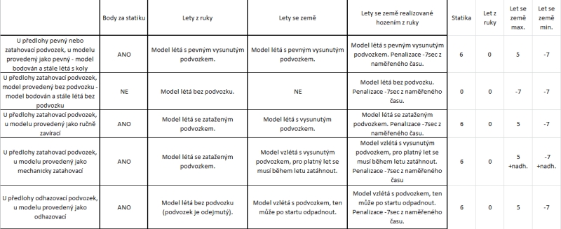

6.1. Počet letů
-v praxi se objevil problém ručně zatahovaných podvozků, kdy model sice podvozek má, ale při všech letech je zatažený. Tato varianta prošla diskuzí také, ale do návrhu zahrnuta nebyla. Samozřejmě to ošetřit jde, ale za cenu dalších komplikací. A tak mne napadlo, jestli už to s tou exaktností u podvozků trochu nepřeháníme – určitě k tomu přispěly i praktické poznatky s vyplňováním karet, zapisováním časů, s vyhodnocováním a koneckonců i kladené dotazy. Vše je sice na papíře jasné, ale relativně složité, obzvláště, pokud se s tím „nepracuje“ každý den. Prvopočátek všeho spočívá v „dědictví“ odnímatelných podvozků, které většina soutěžících odmítá akceptovat jako neoprávněnou výhodu. Hledáním nějakého řešení, které by možnost odnímání podvozku zachovalo, ale přitom nějak postihovalo, jsme se postupně dostali tam, kde jsme teď a jak se ukazuje, stejně to není správně. Přitom žádné skutečné letadlo odnímací a“ zastamdací“ podvozek nemá. Proto bych tuto otázku rád znovu otevřel. Čísla za jednotlivými tabulkami míchají „hrušky s jablkama“ – jsou v nich zahrnuty jak prodloužená maxima, bonifikace i penalizace. Takže vyloženě orientační údaj, který však při srovnávání určitou vypovídací hodnotu má.
Stávající stav popisuje tato tabulka: Logické zahrnutí ručně zatahovaného podvozku vypadá v tabulkové formě takto: Třetí možností je vrátit se k původnímu návrhu, kde bylo stanoveno, že model létá tak, jak byl hodnocen – tzn. buď podvozek má, nebo nemá a to jak pro statickou, tak i letovou část. Odpadne druhé maximum v letovém hodnocení a další komplikace při zpracování výsledků. Než jsem předchozí řádky napsal, prošel jsem si celou dlouhou diskuzi k danému tématu. Argumenty, které vedly ke stávajícímu stavu, jsou relevantní. Ale je otázkou, zda má smysl všechny je za danou cenu akceptovat. Opravdu jediný vážnější problém vidím u typů, u kterých může být možnost realizace zatahovacího podvozku značně problematická – jde o vícemotorové předlohy zatahující podvozek do motorové gondoly. Hlasování bylo tenkrát zhruba půl na půl. Tabulka možností vypadá v tomto případě takto: Bonifikace za start se země bez postrčení a penalizace za start se země realizovaný startem z ruky se až na výjimky osvědčily (můj názor). Otázkou jsou hodnoty. Bonifikace se mi zdá v pořádku, penalizaci bych možná snížil na 5 sec – rozdíl mezi startem bez postrčení a startem z ruky je teď 12 sec, což už se mi zdá hodně – především pro modely bez podvozku (ty mají navíc ztrátu ze statiky).

6.1. Počet letů

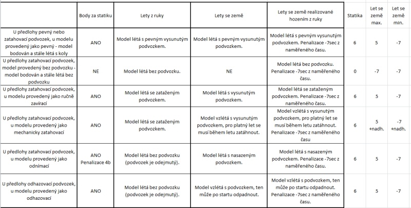

Re: Změna pravidel dvacetinek
Děkuji všem, kteří mi poslali připomínky k návrhu položek do hlasovací tabulky. Prosím ostatní, kteří se ještě chtějí vyjádřit, aby tak učinili do konce října 2014. Potom bych hlasovací tabulku podle došlých připomínek upravil a rozeslal zájemcům k hlasování. To bych navrhoval ukončit ke konci listopadu 2014, kdy by byly výsledky hlasování zveřejněny.
Jako největší problém stále vidím řešení situace kolem podvozků. K třem předloženým návrhům předkládám ještě jeden, který se mi momentálně zdá nejlepší. Modely bez podvozku nebo s odnímatelným podvozkem jsou podle stávajícího návrhu pravidel penalizovány mj. i zvýšením maxima o 5 sec při startu z ruky. Za odletěné maximum získá model 50 bodů. Pokud je maximum 60 sec, odpovídá jedné sekundě letu 0,83bodů. Tudíž těch 5sec prodloužení maxima reprezentuje asi 4 body na celkovém výsledku.
Modely s odnímatelným podvozkem by mohly být při stavebním hodnocení penalizovány čtyřmi body, čímž by odpadla nutnost druhého maxima pro starty z ruky. Situace by byla lepší i pro modely bez podvozku, které jsou nyní penalizovány třikrát – ztrácejí 6 bodů na statice, mají prodloužené maximum pro starty z ruky(to by odpadlo) a penalizaci za start ze země realizovaný hodem z ruky.
Penalizace čtyřmi body na statice by byla fixní – stejně jako je teď prodloužení maxima o 5sec. Tzn. není respektována skutečná hodnota maxima, ale uvažovaných 60 sec se mi zdá jako vhodná referenční hodnota.
Modely bez podvozku nebo s odnímacím podvozkem nemají možnost získat maximum 100 bodů ve stavebním hodnocení jako ostatní modely. Ale nejde o znevýhodnění typové – záleží na staviteli modelu, pro co se rozhodne. Může takovou předlohu postavit jako „plnohodnotný“ model s pevným, ručně nebo mechanicky zatahovacím podvozkem s možností zisku plného počtu bodů. Nebo si situaci zjednoduší, ale pak musí počítat s tím, že maxima 100 bodů dosáhnout nemůže.
Pokud v tomto řešení někdo najde nějakou „zradu“, ať mi dá, prosím, vědět. Chtěl bych ho zahrnout do hlasovací tabulky jako variantu č.4.
Příslušná tabulka sice vypadá složitě, ale praktická realizace by byla jednoduchá a opět by nezatěžovala časoměřiče.

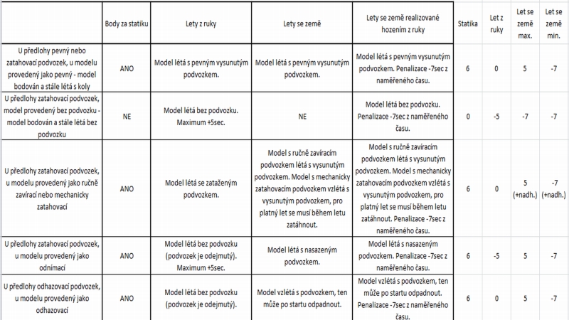

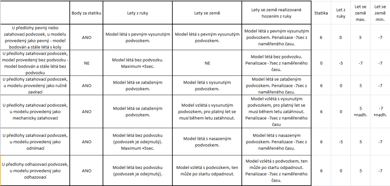

Dnes jsem rozeslal podle došlých připomínek a námětů upravenou hlasovací tabulku všem, kteří se "registrovali"+ organizátorům soutěží a administrátorovi. Prosím ostatní, kteří mají zájem na doladění návrhu pravidel, aby se mi ozvali -tabulku jim pošlu.
