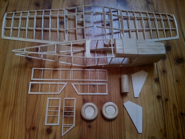

Příspěvek od Milda » 31 pro 2014 10:40
ta-go (Small).jpg (131.47 KiB) Zobrazeno 8328 x
Zdravím,
tak jsem dokončil hrubou stavbu. Váha po nalakování jednou vrstvou obyčejnýho nitrolaku je 19,5 g.
Teď se dál do instalace rc vybavení a do potahu.

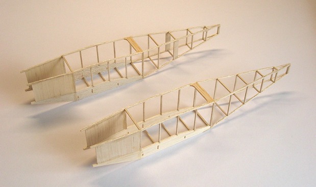

Příhrady mám slepené, ted mě čekají motorové přepážky a čelní masky.

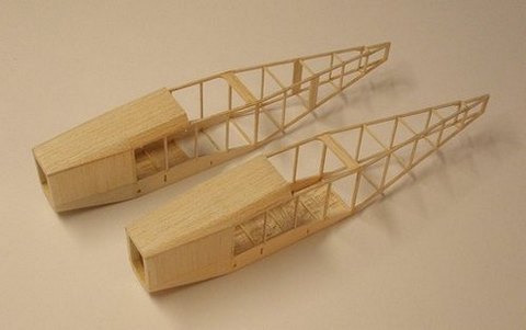

Přepážky na gumu a CO2 mam hotové.

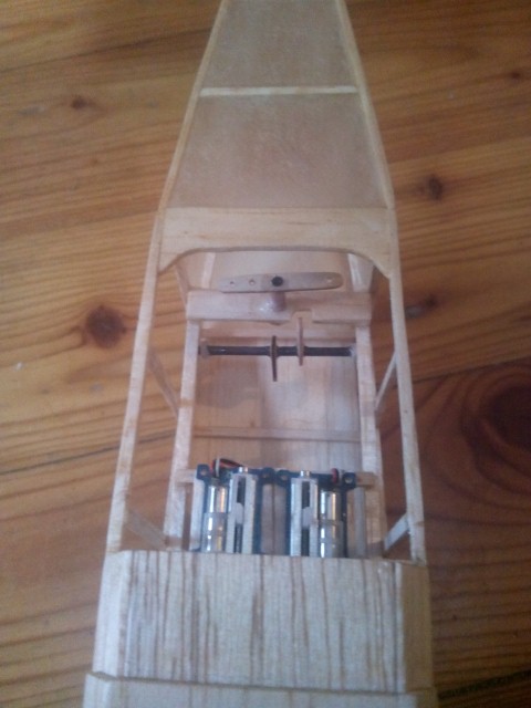

Taky jsem udělal trochu pokrok. Potáhl jsem výškovku, a směrovku a část trupu abych mohl nainstalovat táhla a lanka
na ovládání, Vytvořil jsem servostolky a převody ze serv na lanka a táhla

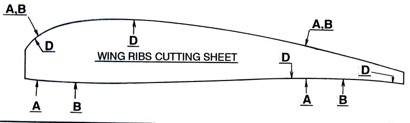

Podle čeho řežete spodní pásky žeber aby profil přecházel z polosoumerneho na klenuty nějak jsem se tím dřív nezabýval
Příspěvky: 1264
Re: TA-GO od sfa-models.com - hromadná stavba 2015
Příspěvek od Pavel Stráník » 02 led 2015 19:10
udělám plechovou šablonu esovitého tvaru a s každým následujícícm žebrem ji posunu o odpovídající kousek

Vypadá to nějak takhle, Felda snad dovolí.
Příspěvky: 1538
Příspěvek od discobolos » 02 led 2015 22:44
Akorát je to na jiný profil :cry:

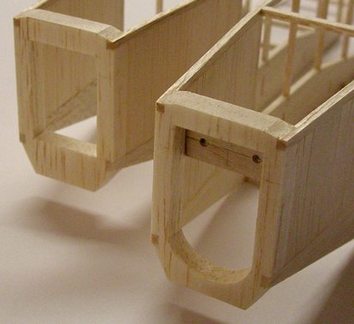

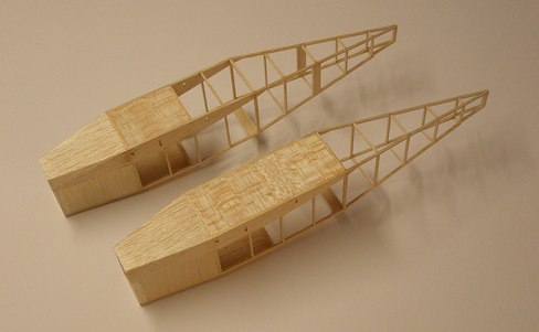

Čelní masky mam hotové.
