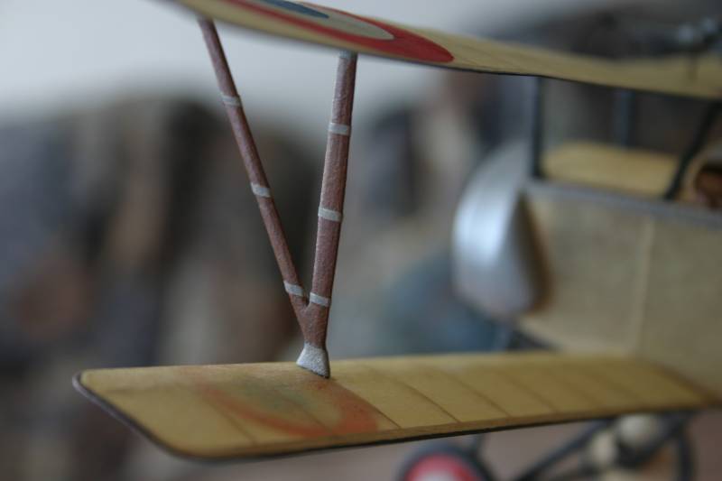

Slepil jsem drak.Na řadu přijdou nějaké detaily a na závěr výplety a vrtule.
22.
22 Bez deklu..jpg (37.9 KiB) Zobrazeno 11526 x
23.
23 Vzpěra..jpg (21.98 KiB) Zobrazeno 11526 x
24.
24 Ostruha..jpg (27.73 KiB) Zobrazeno 11526 x

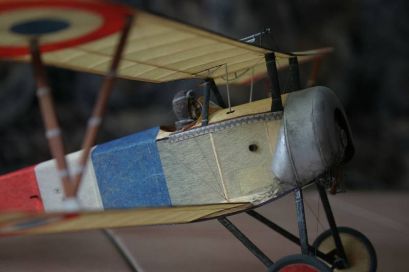

Příspěvek od jirka64 » 13 srp 2013 10:29

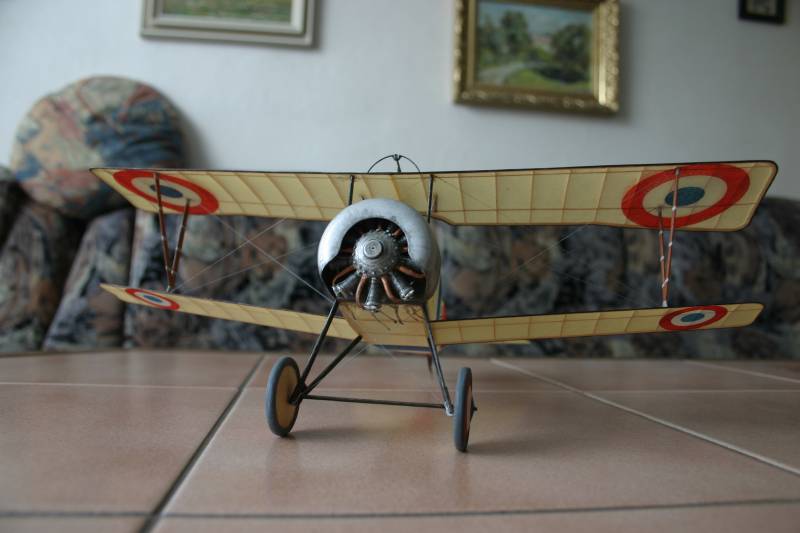

Tak jsem se konečně dobabral s výpletem bebeho.Můžu konečně zmatlat vrtuli,kterou bych to své dílko dovážil.Nedalo mi to a zvážil jsem tu mrchu.Má 9 gramů potvora. :evil: Tak jsem zvědav na celkovou hmotnost.
25.
25 celkový pohled ze zadu..jpg (42.58 KiB) Zobrazeno 11294 x
26.
26 pohled ze předu..jpg (36.67 KiB) Zobrazeno 11294 x

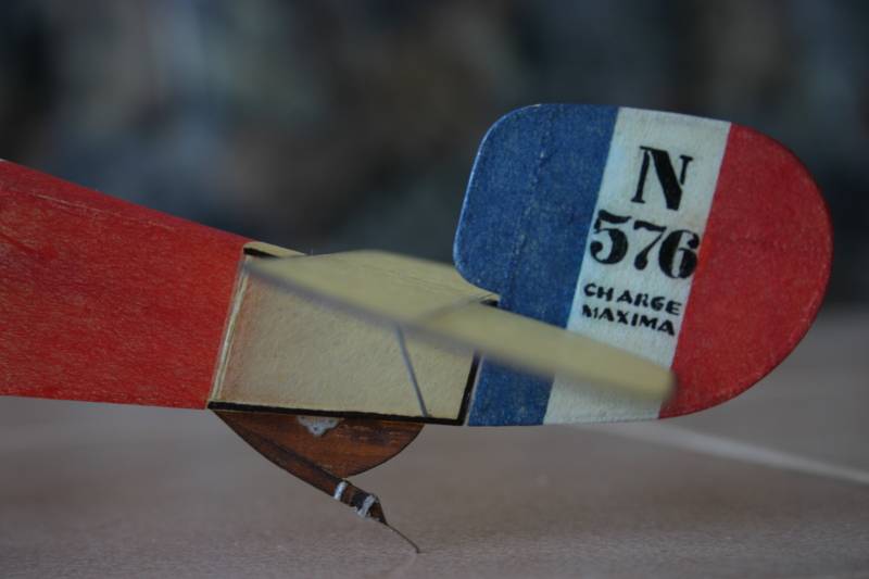

Pořád věnuju čas stavbě a prdlačku lítám.No jo ,ale kdybych nestavěl,tak nemám s čím lítat,to je těžký. :? Snad se k tomu taky dostanu.
28.
28 Táhla křidélek..jpg (31.43 KiB) Zobrazeno 11290 x

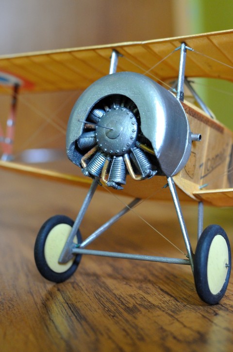

Příspěvek od jirka64 » 22 srp 2013 08:45
Vyrobil jsem si formičku z lukoprénu na tondaháčky.
33.
33 Tonda háček..jpg (41.6 KiB) Zobrazeno 9350 x
jirka64
Příspěvky: 354
Re: Nieuport 11 projekt v tužce- oříšek podle plánku SFA.

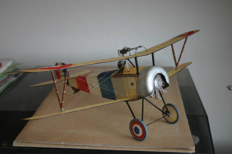

Příspěvek od jirka64 » 22 srp 2013 21:45

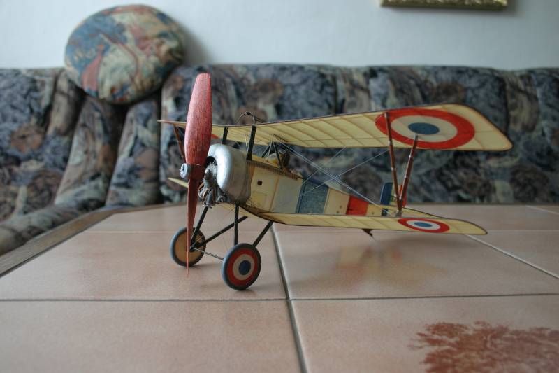

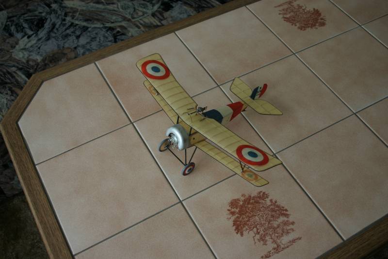

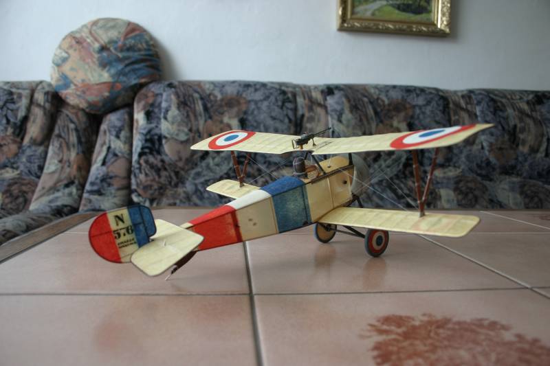

Nieuport 11 je hotov.Hmotnost stroje po dovážení a s gumou 14,6 g.Olovo jsem umístil dopředu na náboj vrtule.Aeroplán je dost těžký,tak uvidím.Musím taky začít lítat :) .I když přes zimu bych alespoň jeden aeroplán chtěl postavit.
34.
34 tondaháček odlit..jpg (30.5 KiB) Zobrazeno 9813 x
35.
35 S vrtulí..jpg (41.24 KiB) Zobrazeno 9813 x

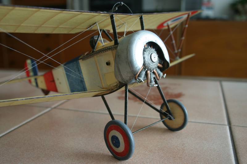

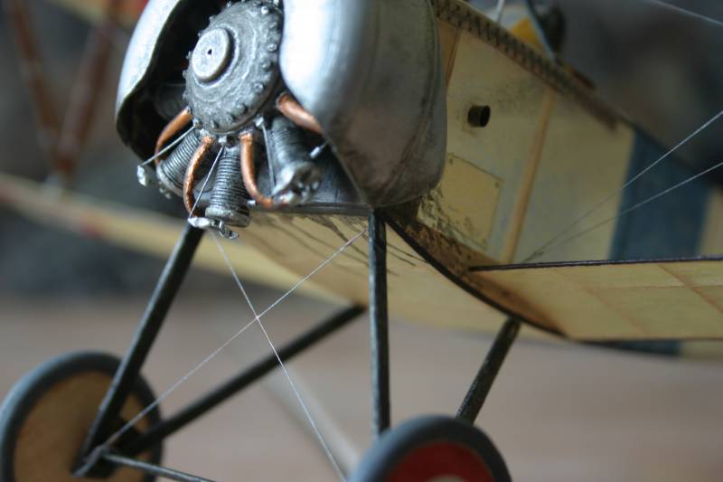

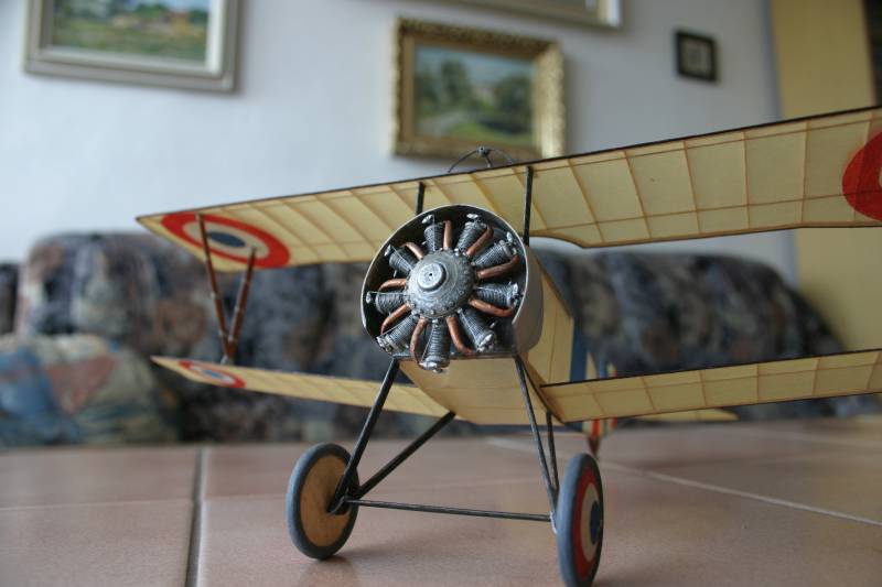

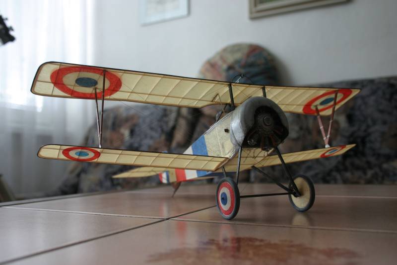

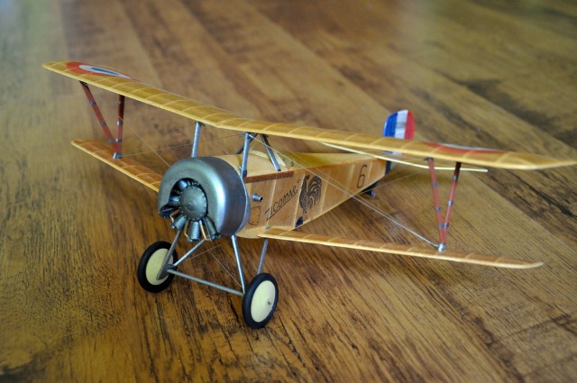

Příspěvek od Triplane » 23 led 2015 08:50
Parádní kousek! Kolik váží?
V souvislosti s vrtulí by teď asi chtělo zavěsit do modelu dobře rozložený gumový svazek s délkou a průřezem, jaký budeš používat v modelu. Potom podle polohy těžiště na plánku dovážit na osu vrtule kusem modelíny. Od zjištěné hmotnosti závaží odečteš cca 0,8g (váha balzové vrtule) a vyrobíš stejně těžké závaží z olova, které vlepíš přímo do náboje vrtule. Jak už bylo několikrát řečeno jinde, u modelu s krátkým předkem tím ušetříš značné procento celkové váhy. Vzhledem k tomu, že stejně budeš dovažovat, tak osy listů místo z bambusu klidně z ocel. drátu 0,8- 1mm.

Krásný,čistě postavený bebe,jak si dělal kohouta?Opravdu bezvadný.Vrtuli jsem řešil podobně jak píše Tomáš.Akorát mám při tomhle řešení strach ze setrvačných momentů.Asi zbytečně,nevím.

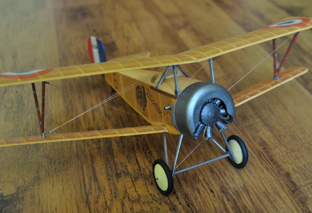

bgg__
Příspěvky: 43
Registrován: 22 pro 2011 21:51
Bydliště: Košice, SK
Příspěvek od bgg__ » 24 led 2015 20:53
vdaka za rady

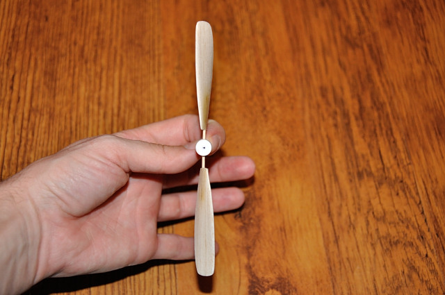

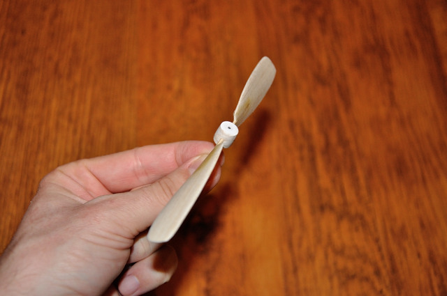

triplane:
- bez vrtule to ma 10g
jirka64
- potah je komplet tlaceny na kashmir v atramentovke

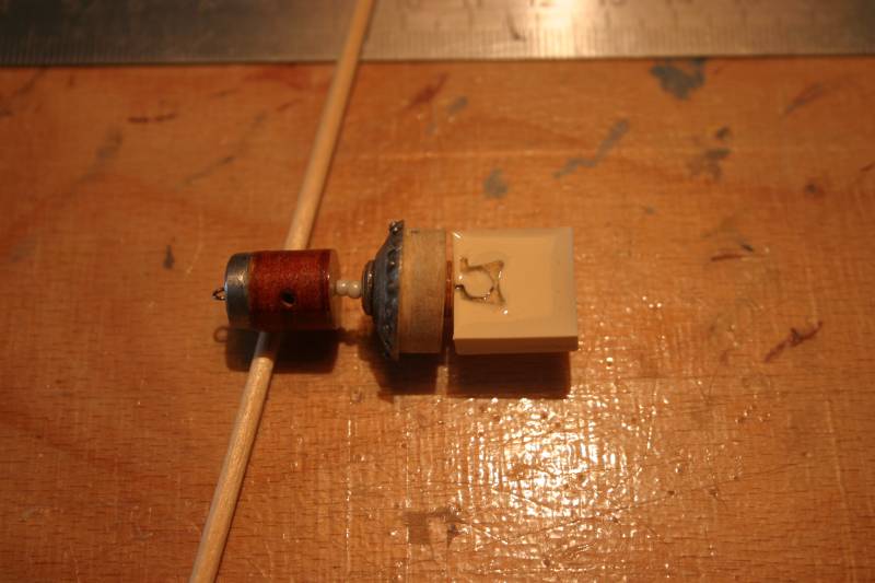

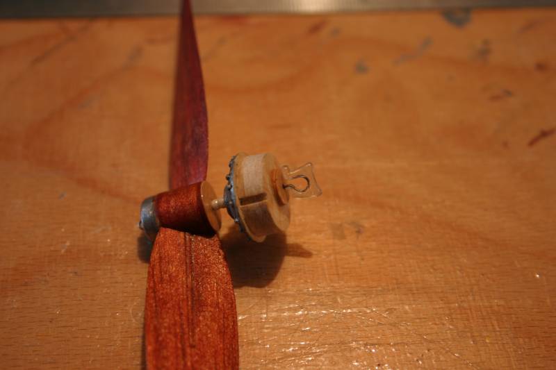

vyrobil som listy vrtule, podla navodu nakrutil ako som vedel, neviem ci niekto z fotky vie povedat ci sa to aspon trocha podoba na to co ma :)
oska na fotke je len pokus ta tam vo vysledku nebude
chcem sa spytat, je ta preglejka na zaciatku a konci hlavy vrtule nutna kvoli opotrebeniu?
pokusal som sa to doma vyrezat/vybrusit .. neslo to, dost sa to vylamovalo atd. asi na to nemam spravne nastroje/postupy
nestacilo by napustit balzu na koncoch sekundakom aby bola pevnejsia, pripadne pouzit nejaku original tenku plastovu podlozku a pod.?
