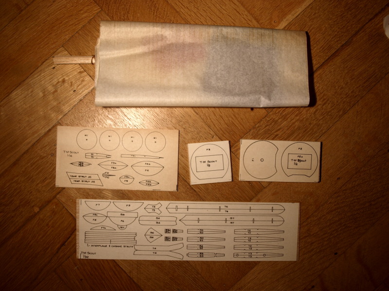

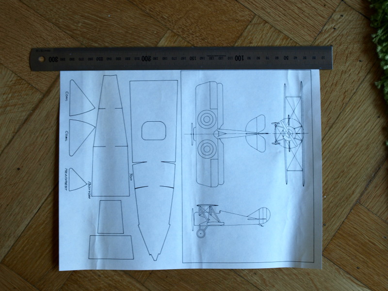

Dovoluji si založit toto téma, abych měl motivaci říznout do balzy a začít stavět ořechy. Začínám stavebnicí Thomas Morse, pravěká záležitost, ale balza se nekazí, že? :lol:
Zatím největší otazník mám nad potahem trupu. Vršek má být potažen silným papírem, stejně tak některé detaily. Udrží papír, když ho prolakuju potah bleispannem? Nebo se dá tak složitý střih vytvarovat z tenké balzy?

Já bych zkusil buď potah udělat z hodně tenké balsy nejspíš metodou lamelování tenkými pásky. Možná by to šlo i z jednoho kusu případně tu balsu trošičku navlhčit. Další možnost je jako u oblých trupů nadělat tam kostru z malých podélníků tak 0,6x 1mm lepených nastojato. Papír bez jakéhokoliv vyztužení to určitě neudrží a bude to hranaté. Tož asi tak.

Přesně tak, rozhodně bych na papír nespoléhal! Asi bych volil potah balsou, je až udivující co si nechá správně vybraná balsa zbroušená pod 0,4 mm líbit!!
Navíc máš dobrou věc ty rozvinuté tvary, to je pak polovina práce, rozdělil bych to na několik částí, pod příslušné spoje dal podpůrné tvarovací přepářky a hotovka.

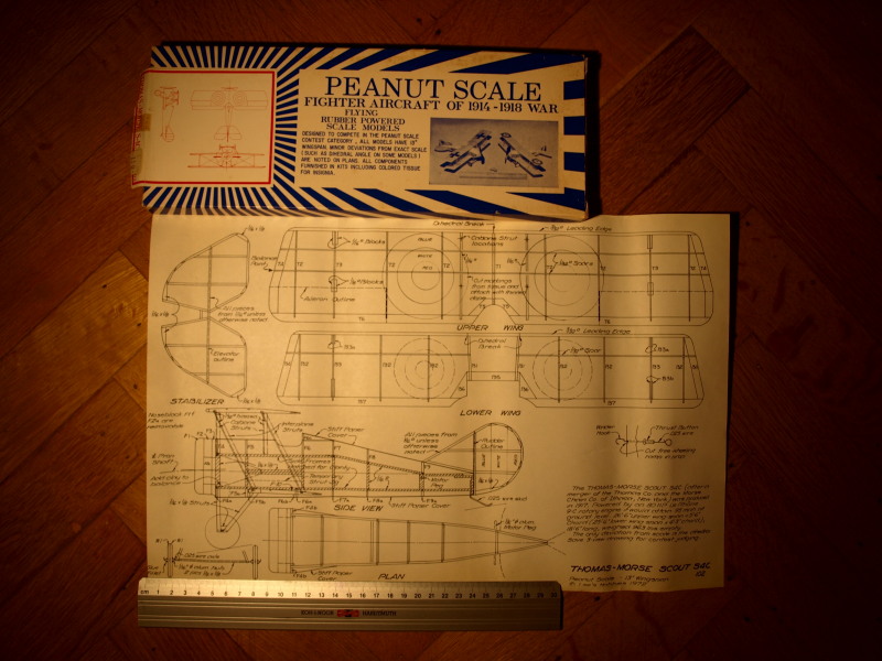

Ale mám jiný hloupý dotaz. V plánku je naznačeno dělení náběžky horního křídla kvůli vzepětí (má být asi 12mm dle návodu). Přitom na bokorysu ani čelním pohledu vzepětí naznačeno není :roll: a dělit náběžku se mi nechce. Že to můžu nechat v celku a případně vzepětí udělat bez toho? :P

Bohužel, Bóřo. Vzepětí musí bejt, obzvlášť u vořecha. Křídlo se staví v celku a pak se nařízne v místě lomení a nalomí a podloží a přišpendlí a zalepí a pojistí trojúhelníčkem. Pravou odtokovku podlož 8 mm, ostatní tři hrany 4 mm. Spodní křídlo obdobně 16 a 12 mm, tím získáš maketově nestejné vzepětí a pravé negativy 4 mm (které pak musíš při potahování ještě nechat v šablonách), toho horního 4mm vzepětí si ani nikdo nevšimne.

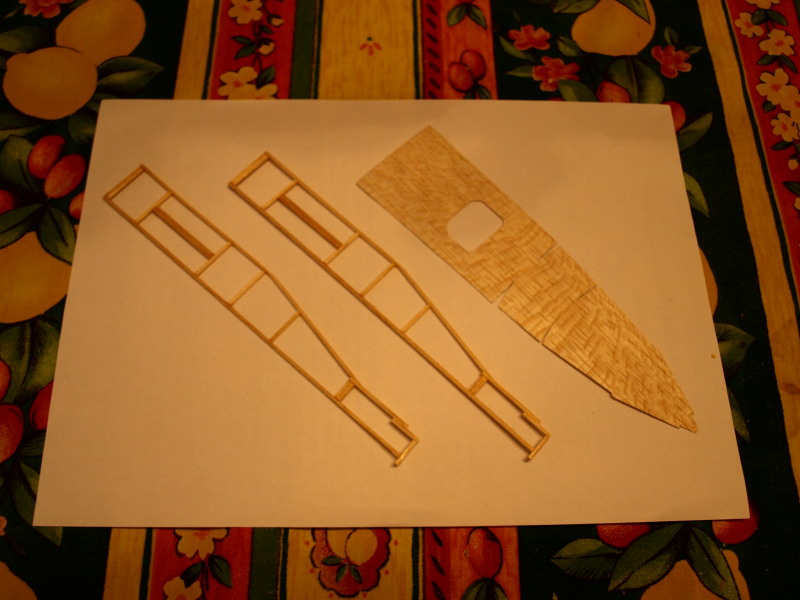

Když už mám polotovar, zkusím ho dát na trup. Podle mne to musí s přepážkami udržet tvar. ALe možná pak zkusím udělat si cvičně ještě jednou totéž s podélníky a papírem. 8-)

Jé ale to je úplně špatně ten horní balzový potah. Robert ti jasně napsal že zadek MUSÍ být co nejlehčí! Navíc není sebemenší důvod ten vršek trupu udělat jinak než maketově, tudíž co bylo potažený překližkou udělat z ohnuté balzy, zadní část pak nosníčky. Dělá se to jen a jen takto, jinak to vpředu nedovážíš kdyby se rozkrájel.

Tož budou podélníčky...
