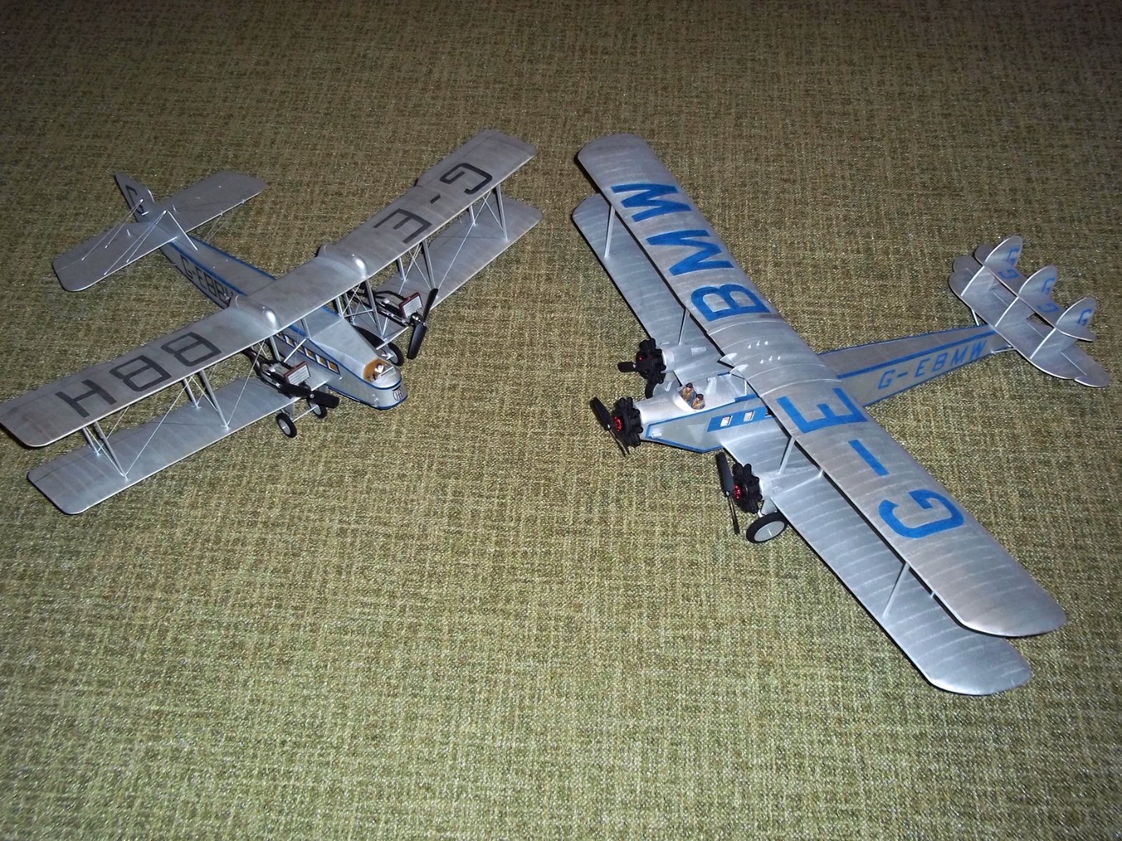

Konečně jsem dokončil zapojení v modelu a model je připraven na zálet. Čekám na vysokou trávu, na mém oblíbeném zalétávacím paloučku. Přikládám krátké video motorové zkoušky.

Maximální otáčky nejdou regulovat a proto budu stoupání modelu řídit velikostí vrtulí. Nyní jsou na modelu vrtule 3/2. Krajní jsou protiběžné. Celková hmotnost modelu je 160gr. Pro porovnání HP W8 se dvěma motory vážil po všech konečných úpravách 120gr.

Ivane, máš to krásný! Ať Ti to lítá. Ten trojmotorák je teda fičák!!!
Re: De Havilland D.H.66 Hercules.
Ivane je to nádhera. I když pro mne tak trochu létající Babylonská věž. Uvažuješ o tom, že stím budeš soutěžit v Min-elektro, nebo jsi to stavěl jen pro potěchu duše ? A ještě jeden dotaz, kde všechny své modely skladuješ, asi nebydlíš v paneláku....?!

Pomalu začínám zalétávat. Video není valné, příště bude lepší. Při prvních letech jsem vždy nechal odtočit maximální otáčky. Stačilo jen tak 5 vteřin maximálního tahu. Regulovatelné otáčky jsem volil druhé nejmenší. Při prvním startu je směrovka v nule, při druhém jsem ji natočil moc do levé zatáčky. Ten poslední je směrovka mírně vrácena. Rozdíl otáček je moc velký, nastává zlom v letu a také tah motorů není realistický. Proto jsem jel domů stříhat vrtule. Menší nemám.

Dobrý den,
možná by byly vhodnější motory s nižšími otáčkami na volt - tyhle jsou vysokootáčkové pro koptéry -
tak by se nemusely vrtule stříhat

Je to hezký. Ale ty přechody mezi letovými režimy mi přijdou příliš hrubé, co tam dát laskavější časovač? To éro by to určitě ocenilo. M.

Přidávám se ke chvále a ten zvuk!
Jen se obávám, že za tu regulaci mohou spíš ty motory, které točí 7800 ot./V. Možná by stály za vyzkoušení vrtulky s menším stoupáním, sám je budu za nedlouho zkoušet na halové D.H.2: https://hobbyking.com/en_us/82mm-mini-p ... t-1pc.html Budu držet palce!

No duní to opravdu famózně! Fakt se těším, až to někdy uvidím naživo. Úžasný! Asi přejdu od gumy na elektro.
K té vrtuli od Jirky: hmotnost 12 gramů na průměr 82 mm? To se mi zdá dost těžká. Mýlím se?

Juro, díky za odkaz na tu vrtuli, vypadá podobně jako od Microinventu a ty byly moc dobrý. Já je mám na svých modelech taky. M.
