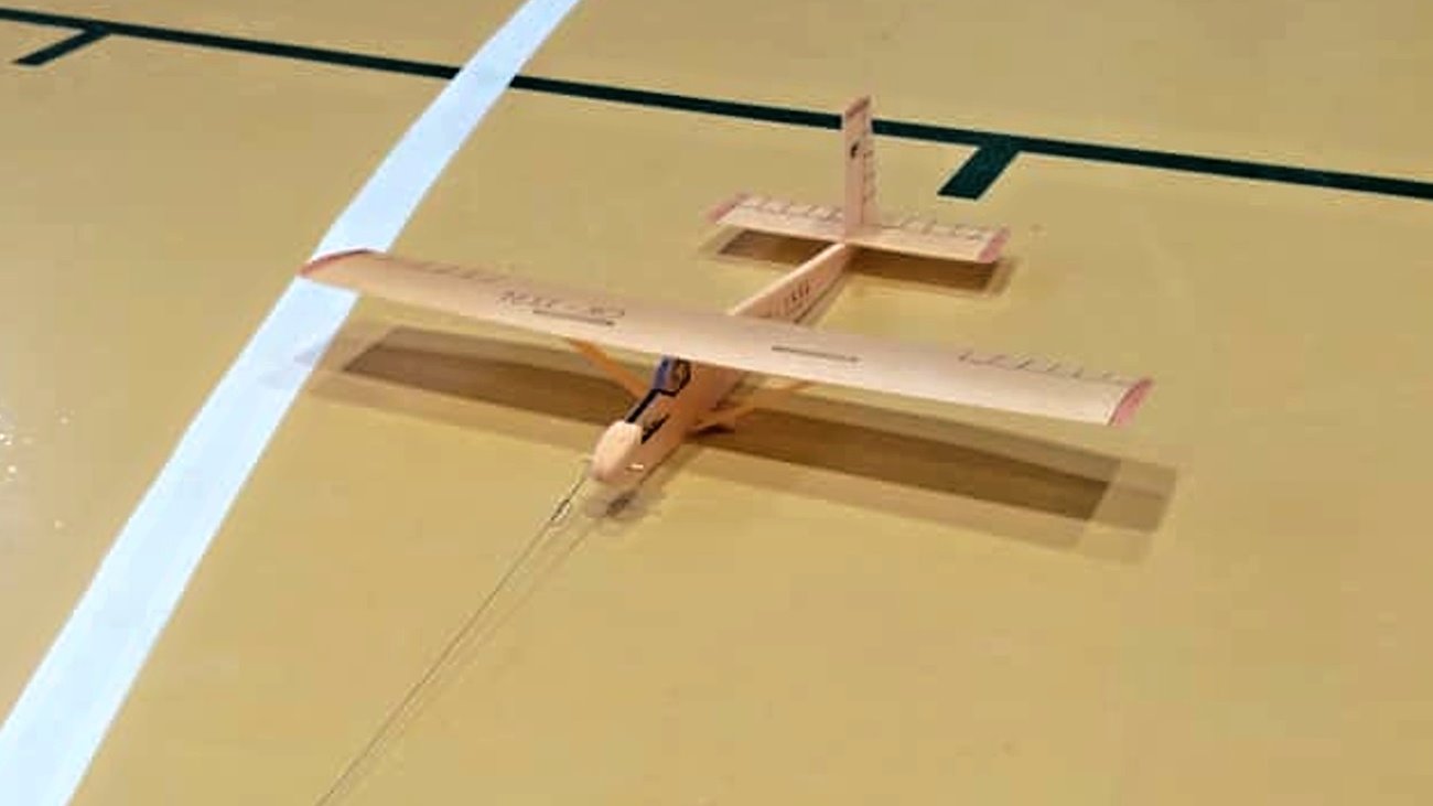

Pokouším se o vlek volného větroně v naší hale. Zatím jsem vyřešil vlečnou a velikost větroně, ale nemám vyřešené vypnutí. Pokusy budou pokračovat. Tak zatím nedokonalé, krátké video.
https://youtu.be/VHkz01TaJ-0
Re: Eletromodely Ivana Horníčka
Příspěvek od Ivan Horníček » 27 srp 2018 00:12
Ještě foto volného větroně. Seřízen je do pravých zatáček a nit je na tyčce na pravé straně trupu. Létám levé zatáčky a při pravé se má větroň uvolnit. Musím dát na vlečnou nit malý lehký kroužek.

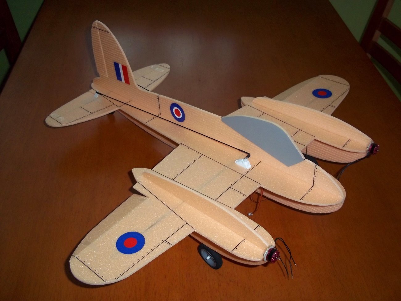

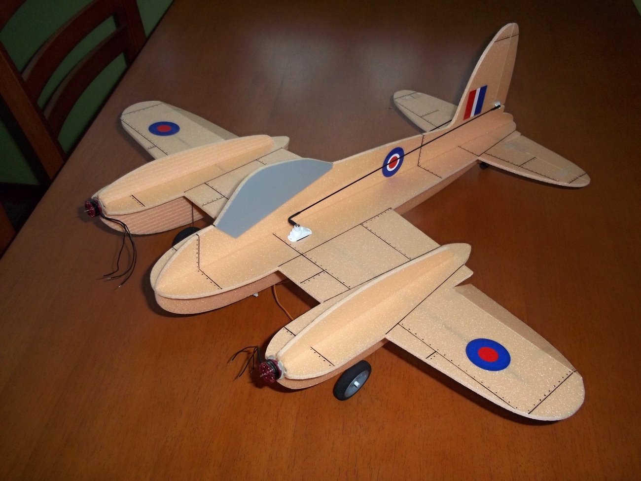

Tak trochu toho plevele. Postavil jsem na halové polétání karikaturu Mosquita.

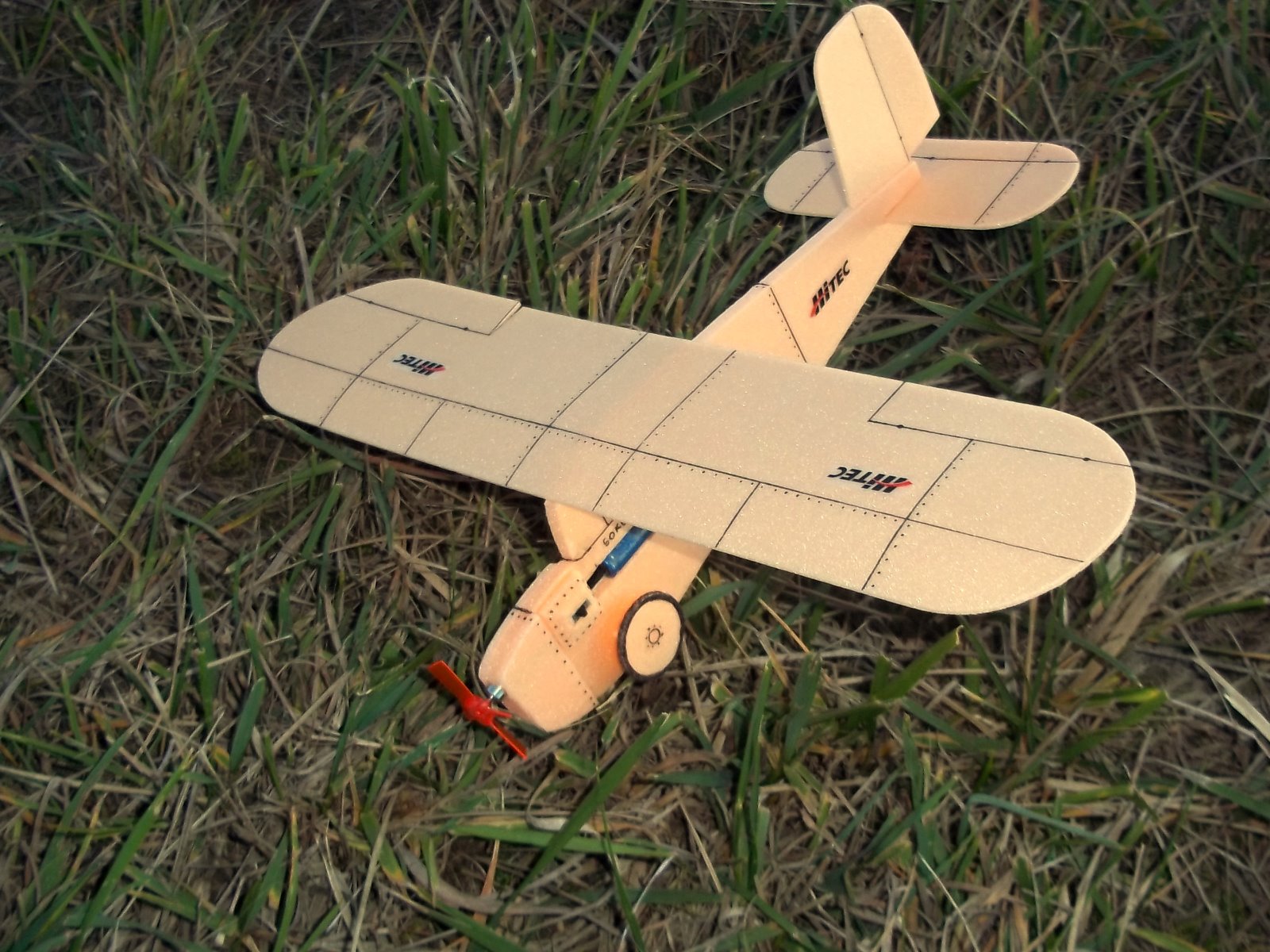

Příspěvek od Ivan Horníček » 31 říj 2018 18:08
Dnes večer bylo teplo, nefoukalo a tak jsem oprášil modely poháněné energií z kondenzátoru. Model má rozpětí 380mm a hmotnost 10gr.

Ivane, musím říci, že ti to létá moc hezky a také jsem překvapený, že na kondenzátor docela dlouho. Jo to by byly elektrolety do haly....

Ivan Horníček píše:
25 bře 2018 22:48
Cena je taková jaká je, ale zase není regulátor a ani časovač. Tady je ještě video s maketkou.
https://youtu.be/JwfB6zMvOwk
Už nějaký ten pátek hledám, zkouším.... a nic moc.
Byl jsem zvědavý na Láďovy pokusy, ale myslím, že taky nic moc optimistické - snad napíše jak (ne)uspěl. Nemusíme prošlapávat stejné slepé uličky :-)
Kvalita je nejspíše dost různá a "stejné" superkapacitory zdaleka nemusí být stejné.
Cena na odkazech je nejspíše dost vyšroubovaná, nicméně jsou to jediná "střeva" v modelu kromě motoru, což z toho nakonec dělá zajímavou cenu.
Na Ali jsou k sehnání různá provedení, velmi výrazně levnější - otázka je, zda jsou srovnatelné. Parametry, které potřebujeme chybí...
Ale třeba ty letadýlka co dával Jirka D v odkazu v Openscale jsou ze stejné líhně - vychází komplet levněji vč. nabíječky než u nás samotný kondík.
Faktem ale je, že jsou kondíky anonymní a tedy asi nelze určit kapacitu a další parametry. A jsou na 4 články.
Co mě na tvém odkazu zarazilo je udávaná hmotnost 1,6g u 5F, resp. u 10F verze 2,4g. To by bylo velmi přijatelné!
Mám tu:
válcový 1F, 2,7V ten má 1,1g
knoflíkový 1F, 5,5V ten má 3,7g
knoflíkový 4F, 5,5V ten má 7,35g
Ty dva poslední jsou na vyšší napětí, ale model by to váhově asi zabilo.
Objednal jsem další (jiné) a bude se zkoušet ;-)
Jsou tam i sady - 6ks 5F, 2,7V za velmi zajímavou cenu... tak uvidíme ;-)
Třeba to pro pohon vůbec nebude vhodné.....
Příspěvek od Ivan Horníček » 23 led 2019 22:18
Nejlepší je pro danou velikost oříška super capacitor 5F nebo 10F , 3V od Conrada. Moje zkušenost. Důležité jsou ty 3V. První nákup má docela slevu.
