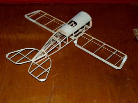

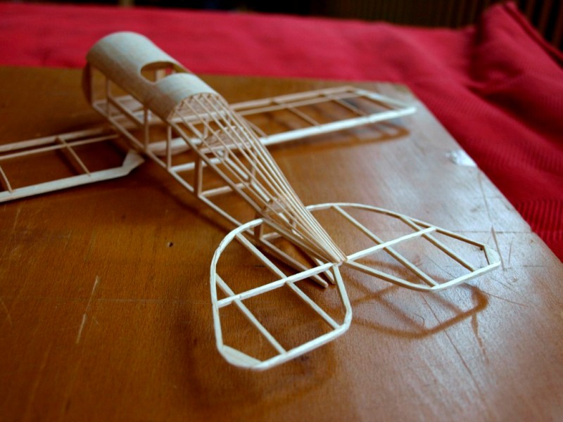

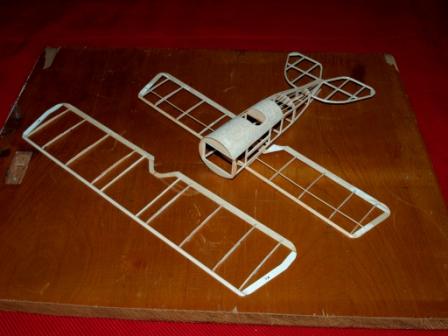

Mírný posun, zatím je to radost, ale blíží se potahování. Spodní křídlo se musí zasadit hotové do trupu a přetáhnout podélníky. Potahovat asi budu na nalakovanou kostru a lepit ředidlem (dle Mikes flying pages). Mám dělat vzepětí i negativ na spodním křídle? Tam asi stačí menší, že? A na kolík jsem sehnal uhlíkovou tyčku 0,8mm, což mi přijde hrozně málo, ale pak měli až 2 mm a to mi zase přišlo moc.

Re: Thomas Morse S4C - peanut scale
No já nevím ale to potahování ředidlem u oříška mi nepřijde vhodné. K tomu abys nalepil potah jen ředidlem musí být kostra poměrně dost nalakovaná a to znamená váhu navíc. Já osobně bych ten papírový potah raději přilakoval zředěným lakem. Záleží samozřejmě na použitém druhu papíru - některé jsou neprodyšné a nedají se prolakovat pak se musí podmazávat zevnitř.
Pavel
Pavel
Na lepení potahu použij zředěný lepící lak, nebo zředěný herkules - podle druhu papíru.
Uhlík 0,8mm je v pohodě, ale díry vypouzdři buď papírovými trubičkami, nebo já používám plastovou trubičku na lanovody. Vzepětí i negativy udělej stejný jak na spodním, tak i na horním křídle.
Máš to pěkně postavený!!! M.

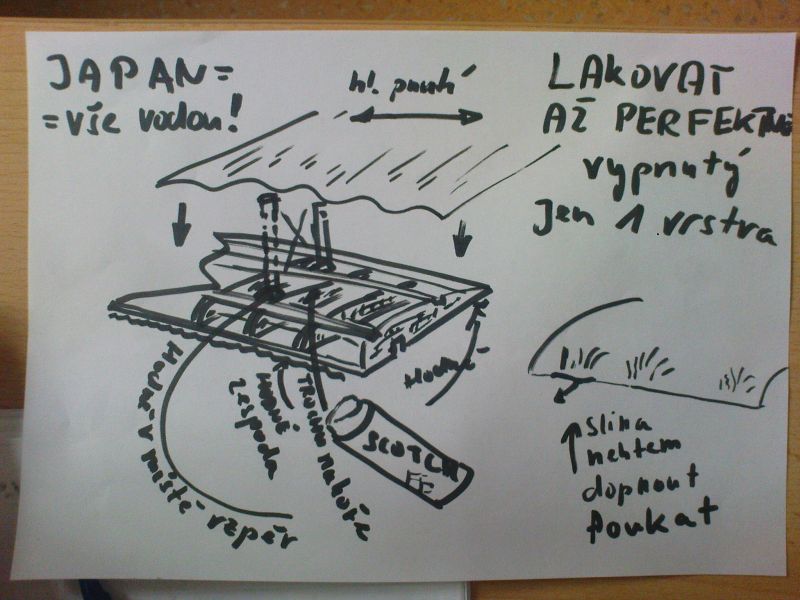

No to jsme právě u toho...
Je to různý...
Tedy předpokládám, že chceš potahovat tím lesklým šustivým japanem, který je trošku mrcha, ale perfektně se naň stříká...
Máš žebra daleko od sebe, tak Ti nezbývá než dát pnutím přes žebra (tedy lety souhlasně s žebry - při navlhčení se leta prokáží i zvlněním, jak je na obrázku).
No a... lepidýlko Scotch a mazat hlavně po okrajích a dole, ať se zbytečně nepřilepí, kam nemá, opatrně vypínat, hodně stahuje, nejlépe jen lehce nad párou a po proschnutí již jen místně vlhčit vatičkou - opravy všechno vodou a měj na paměti, že lak již s ním prakticky nic neudělá, jen zakonzervuje proti vlhkosti. Je to pakárna, ale zato nemusíš prolakovávat a nástřik je krásně hladkej (krom těch nechtěnejch vlnek ovšem - ty všechny vlnky nástřikem vylezou, takže před stříkáním to překontroluj na rozhraní prudkýho světla a stínu - tam ti to vyskáče, co bude vidět...)
Je to různý...

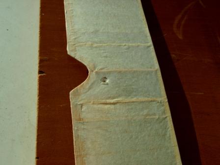

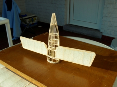

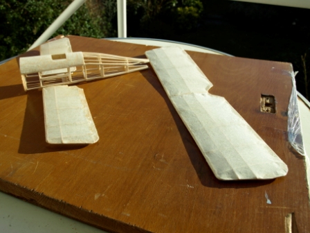

Potáhl jsem křídla a připojil spodní k centroplánu. Papírem ze stavebnice to šlo úplně nádherně, uvidíme, jak se bude chovat na trupu. Spodek jsem nakonec udělal taky podélníčkama, tam jsem se s tím moc nemazal, vzal zářezy od oka, tak to trochu někde utíká.
Jenže, při vkládání do šablona se mi zlomil špendlík a udělal jsem si pořádnou díru v horním křídle.
Spodek určitě zaplácnu záplatou, ale vršek se trochu bojím, že bude vidět. Dá se to nějak rozumně opravit? Normálně bych prostě plochu vyřízl a přetáhl to znova, ale origoš papír mi asi vyjde jentaktak, takže budu asi muset najít jinou variantu.
Ano, stavitel většinou model zmodeluje před dokončením víc, než to učiní při létání ripstole či kruhy. Záplatu v pohodě. Moc se s tim nepárej. Hlavně ať už to lítá!
Druhej vořech už bude perfektní...

Vše je potaženo, chybí jen kompletace a motorová jednotka s vrtulí.
Mám dotaz. Jak lakovat? Lakuju štětcem. Zatím jsem dal jeden nátěr ředění 1:1, ale nevím jestli je to dost. Na dvacetinu Pipera jsem matlal pět vrstev bez uzardění, ale s oříškovou homeopatií nevím a nenašel jsem nikde uspokojivou odpověď.
S lakováním to máš jako s luxováním: hotovej seš, až si myslíš, že je to vyluxovaný
