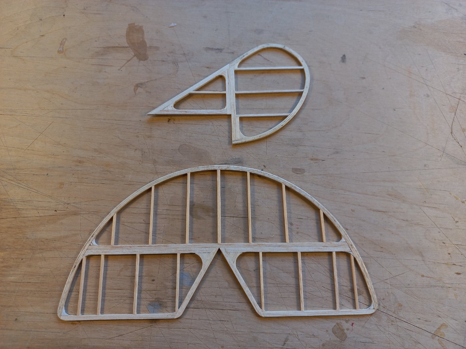

V očekávání dubnového Hluku jsem si řekl, že by nebylo od věci postavit po čase zase nějaký halový model. A tak došlo na předlohu, která mě už dlouhou dobu láká, na Sopwith Tabloida. Myslel jsem si, že na něj mám zcela uspokojivou dokumentaci, ale jak jsem se do ní pohroužil tak jsem zjistil, že všechno je jinak. O existenci nějakých verzí SS a SS3 jsem neměl ani tušení, naštěstí jsem se dočetl jak se věci mají. Tím ovšem došlo k poznání, že tvůrce na první pohled důvěryhodné dokumentace v tom až tak úplně jasno taky neměl. Takže jsem stavební plánek musel zase skoro celý překreslit. Nu což, dokud se nezačne stavět tak to až tak nevadí. U předloh z tohoto období se nedá spoléhat na nějakou univerzální shodnost více kusů, tehdy platilo co exemplář to originál. Takže jsem si vybral fotograficky asi nejvíc zdokumentovaný kus - číslo 1205 z doby jeho působení v Palestině.
Rozpětí 56cm jsem zvolil tak nějak ze zkušenosti s Martinsyde Elephantem, Tabloid bude mít trochu více plochy, více odporu, bude těžší, ale pro změnu bude mít výkonnější pohon. Tak snad to klapne.

Ale dočetl jsem se, že kolové Tabloidy byly stavěny v několika blocích po pár kouscích lišících se především podvozkem, což je jasně patrné (ližiny), ale i těch variant podvozku bez ližin bylo víc. Pak krytem motoru, stupněním, resp. nestupněním, křídel, trochu i tvarem vrchu trupu před a za kabinou, potahem boků trupu u kabiny, ostruhou, ochrannými oblouky pod konci dolních křídel a dalšími drobnostmi, jako třeba koly. To jsem tak nějak pobral a pustil se do stavby kormidel, tam byly všechny podklady celkem jednoznačné:
Pak si takhle večer sednu k počítači, čtu si o tom jak stavěli repliku (taky 1205) a tam se píše jak taky poté co ji dodělali zjistili že konkrétně tato řada Tabloidů vypadala docela jinak. Většinu rozdílů jsem už dříve zaregistroval a zakreslil do výkresu, ale najednou narazím na větu, že výškovka byla obdélníková - TO SNAD NE!!!! Nastuduji tedy další dost podrobné povídání a i tam se píše o rovné náběžce výškovky. To ale nikde na žádném výkresu není!!! Jenže je to tak. Trochu srandovně je to patrné podle vrženého stínu na této fotce:
Takže zase špatně a mohu výškovku dělat znovu. Až další úmorné hledání přináší v tomto ohledu malý objev - plánek modelu. Nikde jinde obdélníková výškovka není, teda alespoň já ji nikde nenašel.

Takže mě čeká stavba výškovky nové, přesně podle mnohokrát opakované oblíbené hlášky bude její tvar "podle vrženého stínu" :lol: :lol: :lol:
