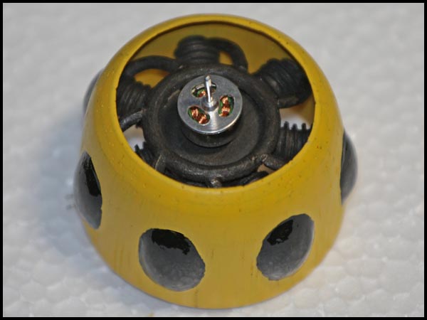

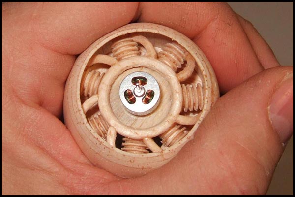

Tohle je současný stav. A následuje pár otázek neznalého.Zvažuju co s krytem motoru. Potahovat něčím je asi blbost, takže jen nalakovat, nabarvit, že? Elektroniku dáváte dovnitř před potahováním? A stále nemám domyšlený materiál na panty...

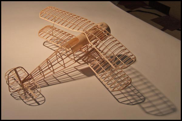

Předem; nejsem minimaketář. Jen mi tu zůstala mini RC výbava, tak jsem si řekl, že to zkusím. Tento letoun se mi líbí, a i když je ho všude vidět -jako minimaketu, tak jsem se do něj pustil.

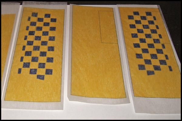

Dám sem ještě jednu fotečku. Dnes jsem se pustil do přípravy potahu. Na pokřídování jsem se necítil, tak jen v tiskárně. Teda je to stará potvora! Než jsem vymyslel postup -to mi dalo. Musel jsem tisknout vždy jen jednou barvou, minimum inkoustu, u černé jen tenké čáry. Uff.
Tak snad to nebude tak hrozný...

Ohledně krytu motoru: v této fázi ti nic jiného než vylakovat nezbývá, já bych ho potáhl před nalepením krytů ventilů a tmelil a lakoval bych jen je.

Ale tu kostru máš fakt pěknou, nevěřím že je to tvůj první takto malý model

Teda ale musím vám říct, že tahle drobotina, to je boj. Vždyť se mi to rozlamuje pod rukama!
To mi není jasný, jak to můžete vůbec udělat lehký jen pár gramíků. Ten motor s krytem nechám. Ono to nevypadá tak zle. Navíc to stejně nebude maketa. Jen se pokouším o něco podobného reálu, co třeba poletí. Vám konkurovat nebudu, nebojte.

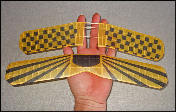

Tak ať tu přibývá fotečky. Postupuju pomalinku, zatím jen křídla...
