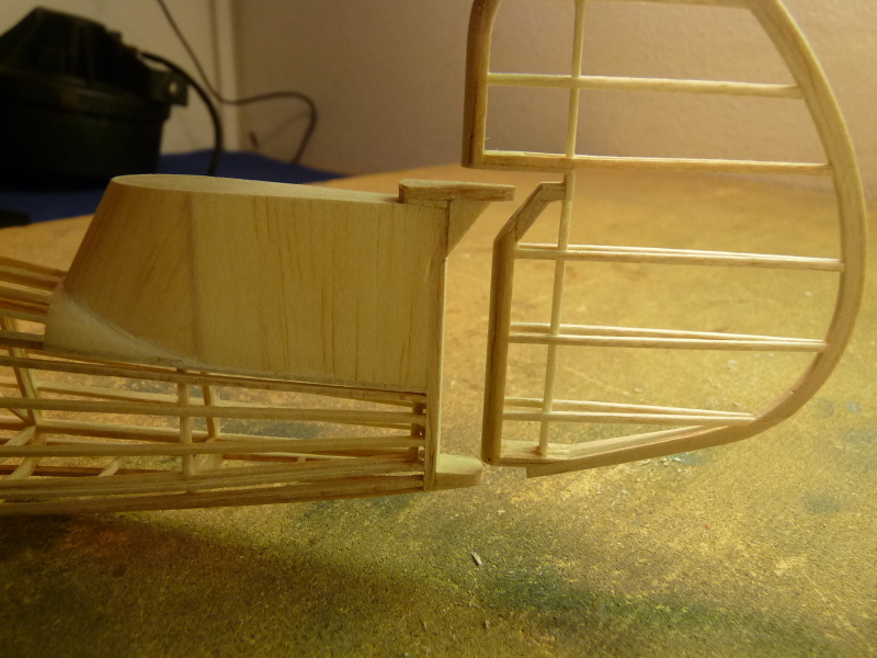

Tak po delším čase opět malý posun, trup hotov a rozpracovávám kormidla:
Komplet trup se vším všudy, váha cca 9gramů

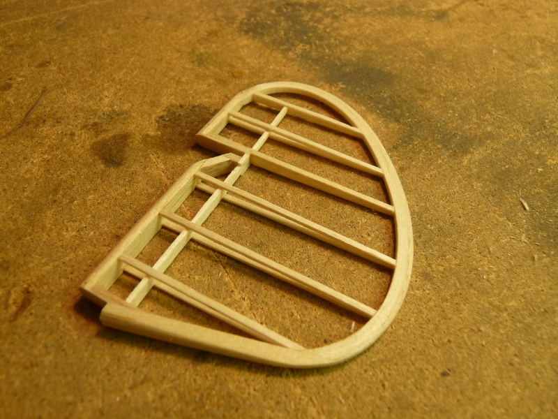

Zadní část je komplikovaná až až, na tak "obyčejné" éro
Směrové kormidlo je lahůdka sama o sobě, jednak má celkem dost velké a složité zařezy pantů na kterých se otáčelo, ale hlavně díky tlustému pahýlu nesoucímu výškovku, na který směrovka navazuje, jej nejde udělat jako obyčejnou placku tlustou milimetr, ale musí mít maketovou tloušťku 5mm a tím pádem drovet složitější konstrukci.
A celé to bude spasováno nějak takhle

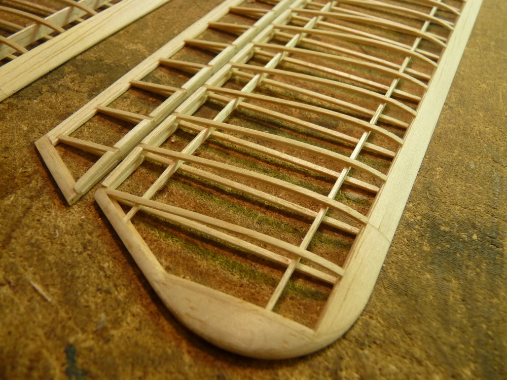

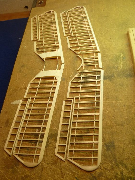

Když vidím v ostatních vláknech jak všichni pilně staví a chlubí se svými výtvory, i já přidám svou trochu do mlýna a připojím pár fotek, sesbíraných v posledních týdnech celkem liknavé práce na Aradu.

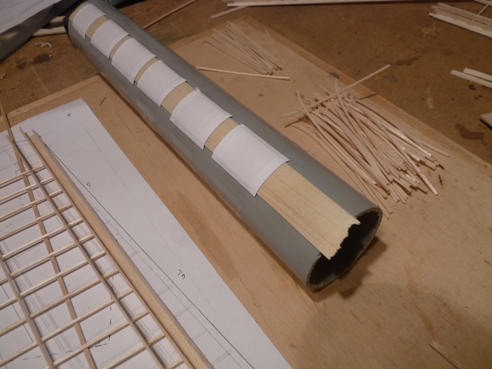

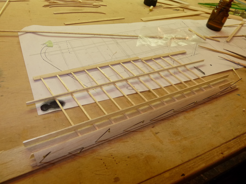

Původně překližkou potažená náběžná hrana křídel se v tak malém měřítku dost dobře nedá udělat potažením žeber balzou, tak jsem zvolil metodu vytvoření samonosné torzní skříně v náběžné části křídel. Spodní část je rovná balzová deska, horní část je balza za mokra ohnutá do přibližného tvaru profilu a po vyschnutí si už tento rádius zachová:
Ohnutí horní balzové části torzní skříně na novodurové odpadní trubce
Kompletace torzní skříně
Dále již je stavba křídel klasická, jen samá balza, balza a zase jen balza, obroušeno zatím ještě není:
Detail konce křídla s odděleným křidélkem
Křídlům zbýva ještě pár detailů a pak už jen obrouseit

Moc pěkné a zajímavě řešená náběžná potažená hrana. Já bych to asi řešil dvojím páskováním žeber. Dobrý tip.
Mohl bys prosím dát do placu kolik váží křídlo v této fázi stavby? ď. Martin

Křídla tak jak jsou na fotce váží 10g, s trupem a kormidly zatím celkem 20g. Moc dobře vím že je to těžké jako blázen, ale u půlmetrového dvouplošníka nevidím sebemenší důvod váhu hlídat a šetřit nějakých pár gramů na úkor maketovosti či pevnosti kostry, plošné zatížení tak jako tak vyjde nizoučké, rozhodující je odpor a ten je daný :oops:
Navíc tenhle model je primárně stavěný jako F4D.

Mně to těžký nepřijde, navíc taky zjišťuji, že stavět to pevnější je větší pohoda. Vypadá to na moc pěknou F4D. Martin
