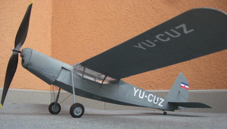

Velmi příjemné jít po čtyřech dnech ven na čerstvý vzduch
Jelikož jsem přislíbil účast v Trnávce a od pondělí byla dovolená, harmonogram byl jasný: rychlostavba toho, co příroda "vzala" na Drncově memoriálu - jugoslávského Kurira. Zdá se mi o něco hezčí (zatím bez orýsování), imatrikulace už není papírová, ale stříknutá přes šablonu a potah je tentokrát nastříkán lesklou šedou. Vyšel o 4 gramy lehčí, než předešlá verze. Dnes se mu do vzduchu ale moc nechtělo, alespoň jsme s Lubošem Koutným a jeho kluky z kroužku natrénovali na sobotní MČR žáků s jejich P30-tkama. Takže pěkně v klidu domů, zahřát se čajem po "vyfoukání" z letiště, nakroutit o něco více negativ na vnější křídlo a ráno zase na letiště..
