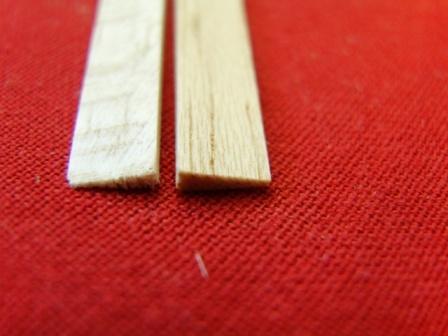

Odtokovky byly nejen každá z jiného druhu balsy - tedy jedna měká a druhá tvrdá, ale byly i nestejně široké a nestejného průřezu:

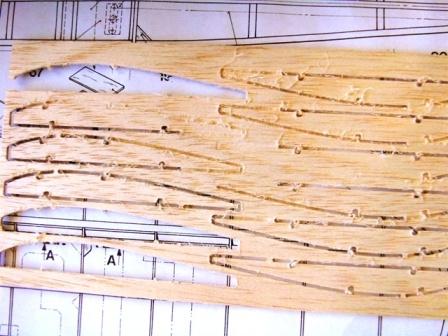

Nedofrézovaná žebra:

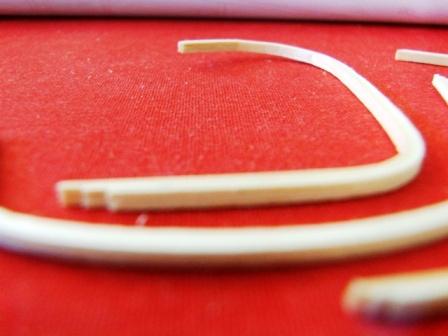

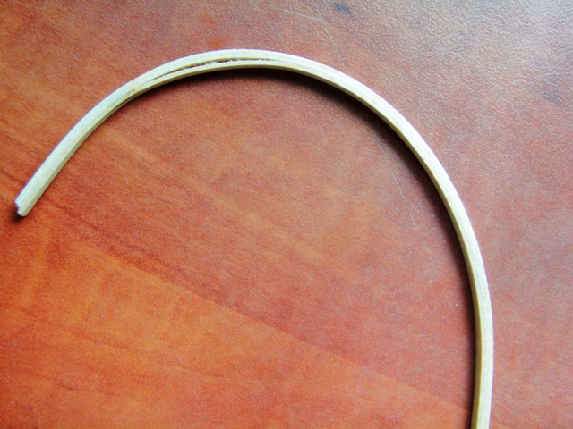

Lamelované díly byly pokroucené a tvarově příliš neseděly. Při jejich použití moc "znásilnit" ke spořádánemu tvaru nešly:

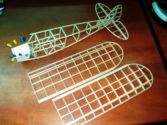

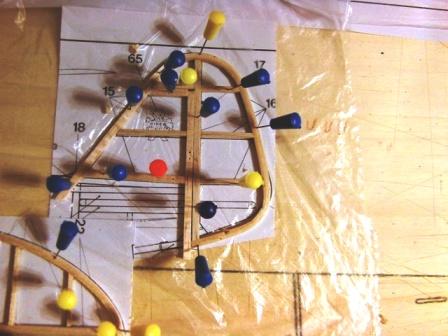

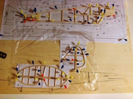

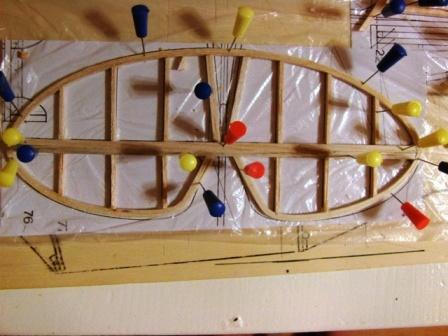

... no a tady je pár fotek - zatím je to o ničem,když je to v placatém stavu :D

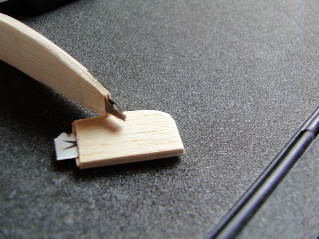

Udělal jsem si taková dvě malá udělátka na zářezy do odtokovky.
Jedno bylo z běžných žiletek, kterým jsem odstřihnul normálníma nůžkama roh, kde se nachází rádius a není tam ostří. Mezi dvě žiletky jsem vlepil balsu obroušenou na 1,3mm
/profily mají 1,5mm/ a pak jsem to celé oblepil zbytky balsy, ať se to dá držet.
Druhé udělátko mělo dva břity z jednorázového holítka.
To odtočkou prochází mnohem snadněji, ale nesmí břity z rukojeti moc vyčnívat, protože se pak kejklají a šířka drážky je zpravidla větší.
Začal jsem se stavbou křídla a u oblouku jsem zjistil, že se rozlepil, což se dalo snadno "zaplácnout" disperzí.
Zjistil jsem, že stavebnice neobsahuje správný počet žeber - chybí 4ks, a také 3mm žebra, která se lepí na trup nad kabinou, kde na ně navazují křídla.
To ale přičítám ztrátě z mé strany, neboť stavebnice se povalovala ve sklepě dosti dlouho,
a sem tam při občasné manipulaci s ní (a nahlížení do ní) jsem to někde potratil.
Obě poloviny křídel jsem lepil disperzí Perfect-G a nyní mne čeká dolepení výztužných trojúhelníků do oblouku křídla, podložek pro vzpěry atd. atd.
Ve stavu rozpracovanosti, v jakém se model nyní nachází má 29gramů, ale ono to ještě nabude (nástavba trupu, podvozek, haubna, potah.....).

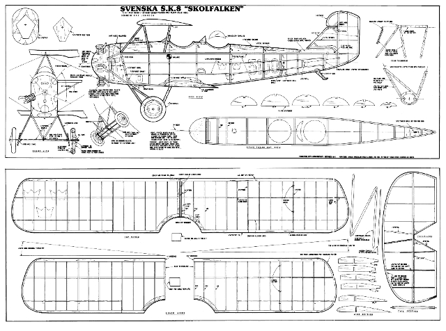

Až to dodělám a zalítám, tak se pustím do dvouplošníka, který mi učaroval:
Zkusil bych to zpracovat tak, aby se to dalo vyrábět i jako stavebnice s předtištěnými balsovými díly....a aby byly k dispozici v této stavebnici i kvalitní trojrozměrné i explosivní výkresy. Ale vzhledem k mé pracovní vytíženosti to bude běh na dlouhou trať....

Skolfalken je pěknej, škoda, že byl jen jeden a ještě k tomu celej stříbrnej.
Ale zase vhodný éro pro místní paliče, protože originál skončil jako ohýnek o Valpuržině noci.
