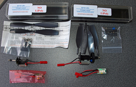

Došel balíček z UK. SAMS Models dodávají vrtule pro KP o různých průměrech, jak v provedení tažném, tak tlačném.
Ke KP:
KP01 - váha 15,7 g
KP02 - váha 31,4 g
časovač/regulátor výkonu/ovládání přechodu z plného výkonu do zastavení (stejný pro KP01 + KP02) - váha 3,7 g
součástí zásilky jsou 2 vrtule, dříve byla i jedna lipolka
Doporučení:
KP01 je určena pro modely o rozpětí 20-28 palců (508-711 mm), váha do 125 g
KP02 je určena pro modely o rozpětí až 42 palců (1066 mm), váha do 270 g
Fokřík je zhruba v kupě, začnu vymýšlet zástavbu motoru. Než došel balíček, bavil jsem se s Corelem a mám nachystaný potisk na pilota Steinhausera (echt fliegende Zirkus
) - viz Eduard.
No, hyn sa ukáže ....

- DR1.jpg (185.06 KiB) Zobrazeno 9985 x
- KP.jpg (173.71 KiB) Zobrazeno 10435 x

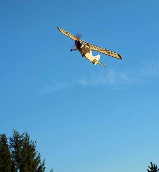

Po několika desítkách motorových letů nabízím několikero zkušeností z provozu KP 01:
- pohonná jednotka je spolehlivá, předvídatelná a pohodová
- k létání není nutný další pomocník, uživatelské pohodlí při poletování je dáno počtem baterií na výměnu při létání a jednoduchostí/složitostí jejich výměny
- tvrzení o horní hranici letové hmotnosti, se kterou si KP 01 poradí, je přehnaně optimistické (alespoň při vrtulích a modelu, na kterém jsem to zkoušel)

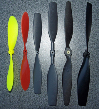

- zatím jsem poletoval s vrtulemi 2 a 3 (na fotce počítáno zleva), vrtule 3 je dodávána s KP 01, vrtule 4 je dodávána s KP 02
- samotný model má za sebou přistání a sundavání z 20 m vysoké břízy (oprava potahu, náběžky), několikeré pochroumání podvozku a vyvrácená křídla z uložení (louka nad chatou je tvrdá jako mlat, posekaná tráva nedorostla - spíš to jsou ojedinělé trsy zbytků trávy na suché hlíně, semotamo šutr - když se podaří při dané letové váze "dobře" se trefit, je na lepení zaděláno)

- vrtule.jpg (167.06 KiB) Zobrazeno 10038 x
- A2.jpg (180.7 KiB) Zobrazeno 10038 x
- A1.jpg (195.19 KiB) Zobrazeno 10038 x

Na KP 01 používám u Vimyho také vrtuli č.3. Zkoušel jsem z nich udělat i maketovou čtyřlistou. Ale i se zúženými listy už to bylo moc a motor se tvářil, že by se mohl změnit na "spalovací"... Existuje i verze s vnějším kolem - tzn.větším převodem (kolem 6:1) - ta by mohla utáhnout i vrtuli č.4 a asi o něco těžší, ale pomalejší model. Co si vzpomínám, moc se mi tam nelíbilo, že díky změněnému smyslu otáčení motoru byly kartáčky naopak, než by měly být.

Troufal bych si odhadnout, že vrtule č. 1 by šla použít spíš na rychlý model, případně upravit (zúžit) listy. Ale opatrně s ní, motoru by se nemusela moc líbit.ANSCR píše:Po několika desítkách motorových letů nabízím několikero zkušeností z provozu KP 01:
Chtělo by to měřit odběr, přece jen nechceš mít spalovací verzi
Napoprvé to nebude asi nejlepší, časem zjistíš, co jde vylepšit a jak. Nějaké výše popsané "úpravy" jsou nesmysl, naštěstí tady s jedním článkem napětí nezvýšíš. Jedině dvojnásobně a jen na jeden pokus
No a se špatnou vrtulí dosáhneš ještě daleko horších výsledků.
Řekl bych že vrtule č.2 má vyšší odběr, ale na rychlejší model by mohla být lepší než 3. Na Aeroncu ale spíš č.3.
Na Dr.I určitě spíš č.3, zkusil bych klidně i č. 4, ovšem za předpokladu, že je nastavovací - mám ji doma, jen si nejsem jistý, jestli ta tvoje není pevná. V případě že ne by mohla být pro Dr.I vhodnější. Pak by stoupání mělo být menší než na té "trojce".
Ale jak jsem psal - chce to měřit odběr, takové ladění od oka sice může být krátkodobě "lepší", ale nemusí se to líbit motoru a zvýšený odběr jej může odrovnat.
Na vrtuli č.5 zapomeň, ta je možná na tu KP-02.
Šestá má velké stoupání, tu bych odložil úplně, alespoň pro tuto pohonnou jednotku.
Bylo by fajn napsat průměry a stoupání. Sice je většinou mám, ale můžou to být jen velmi podobné vrtule s jinými parametry.

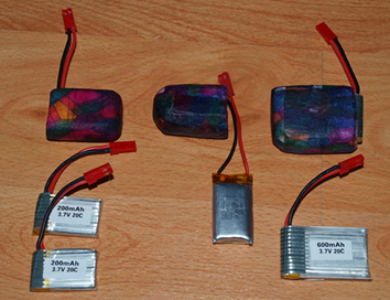

K těm lipolkám: Předpokládám, že hmotnosti, které jsi uváděl jsou pro jeden článek. Vycházím i z toho, že původní motor byl na tři NiCd 50mAh.

P.S.Uváděné hmotnosti jsou skutečně za 1 článek.

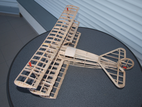

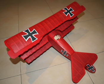

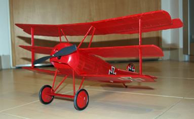

Ukázalo se, že dokončit Dr1 ze stavebnice jako maketu by znamenalo dost změn a práce, takže jsem to pojal jako další zkušebnu, tentokrát na chmelnici. Pokud to poletí, tak nějaké detaily doplním, aby to bylo podobnější předloze. Zástavba KP01 je obdobně jako v Aeronce, s možností zaměnit za KP02.
Standa
Standa
- DR_3.jpg (104.19 KiB) Zobrazeno 9517 x
- DR_1.jpg (95.8 KiB) Zobrazeno 9517 x
Re: KP 01
Hm,pěknej Guillow's drajdekr.Poměrně často konverzovaný aeroplán na rc od Guillowsů.Ty jejich stavebnice jsou takové osobité.Někdo na ně nadává,ale mě se líbí.Snad právě pro tu jejich osobitou konstrukci,no prostě je to Guillow's.Postavený to máš ukázkově.
Dej tam barona!
Re: KP 01
No, zřejmě hlavním důvodem časté konverze na RC bude právě ta osobitá konstrukce a materiál stavebnice. Při téhle kombinaci vyjde verze na gumu po dovážení tak těžká, že ani nic jiného, než úprava na RC nezbývá. Jinak čistá práce a krásný odstín červené. Baron, jak vyšitej.
