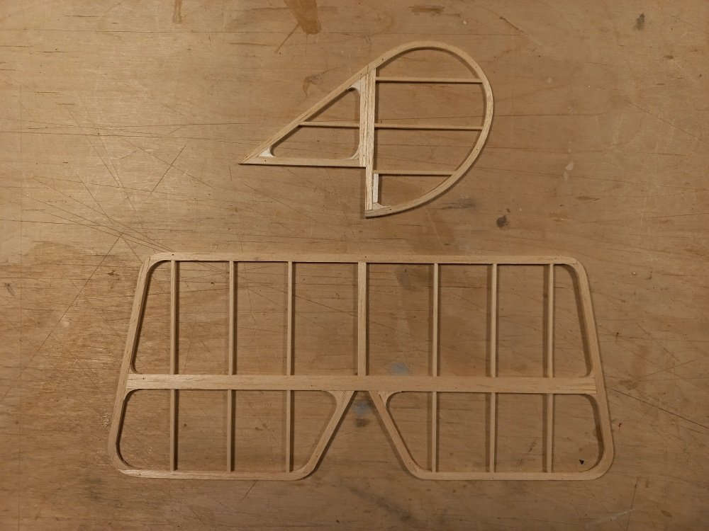

Tak studium stínů dokončeno a kormidla vyřešena - prostě jsem se přiklonil k tvaru který je na výše odkazovaném stavebním plánku na model Tabloida SS3. Jeho tvůrce si získal mou důvěru, protože plánek má oproti běžně dostupným třípohledům zanesenu řadu změn platných právě pro verzi SS3. No důležité je alespoň něčemu věřit a mít v duši klid :lol:. Podle fotek měla trochu jiný tvar i směrovka, tak jsem ji předělal taky (tím mi zbyla kormidla na verzi SS - kdyby někdo chtěl :D :D ).

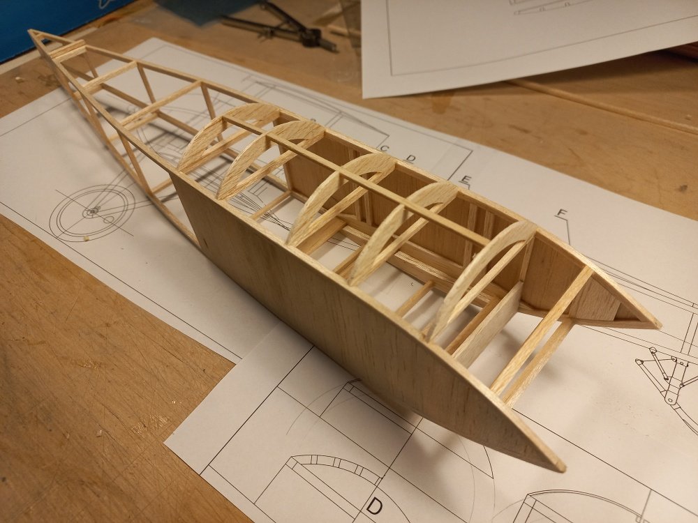

A tak další fází je trup. Zde si jsem přece jen trochu jistější jak vypadal, i když i jednotlivé kusy série ze které pochází číslo 1205 se mezi sebou liší. Opravdu není jiné cesty než postupovat podle fotek a ty si roztřídit podle toho která patří k tomu kterému exempláři. Fotek je celkem dost, ale odlišností mezi jednotlivými kousky taky.

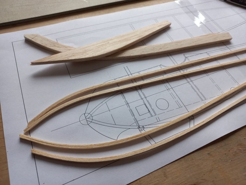

Horní i dolní podélníky je pohodlnější do kýženého tvaru lamelovat
Trup je pěkně velká "bedna", ale staví se hezky

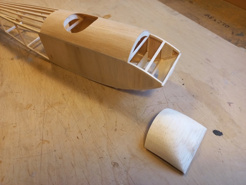

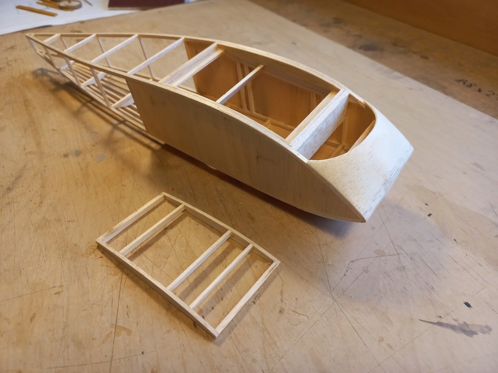

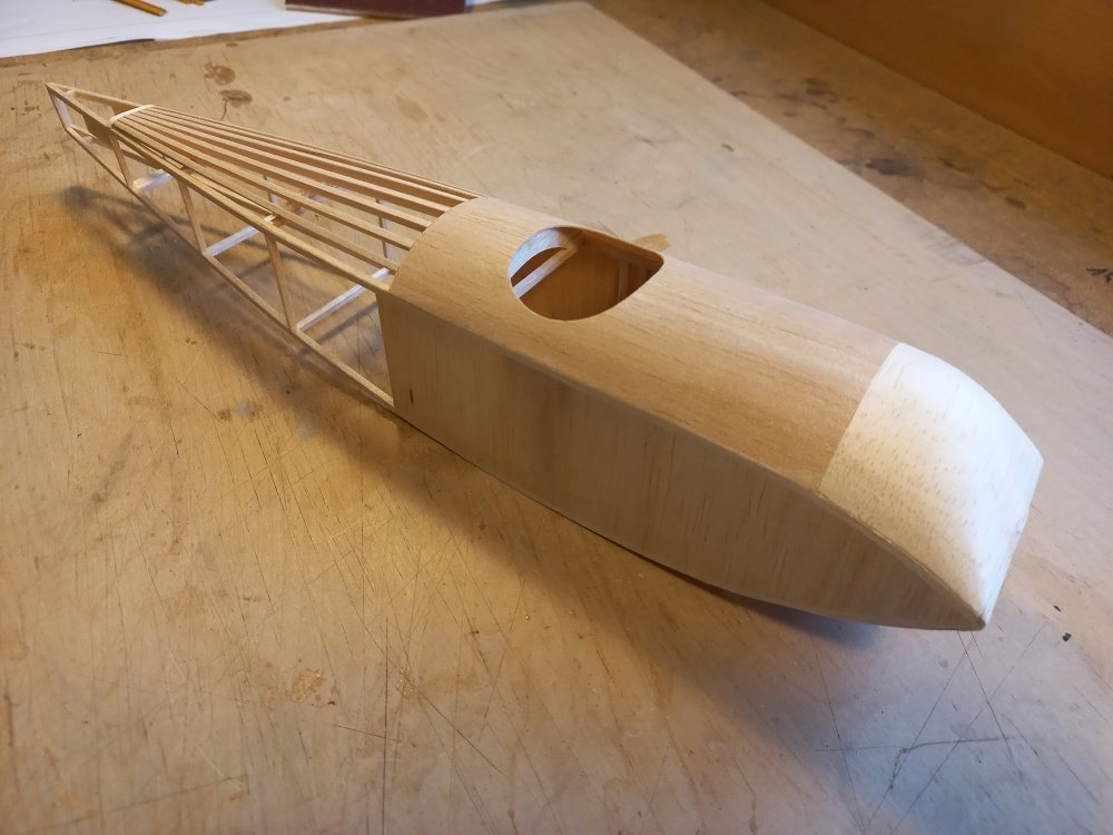

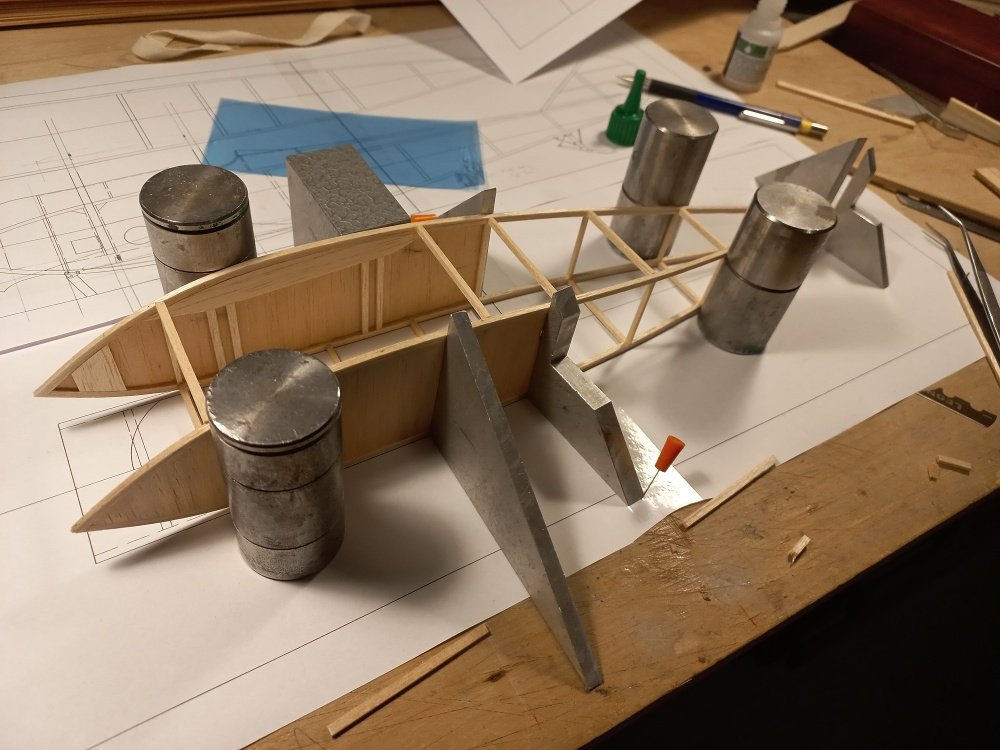

Další pokračování na trupu, který je tímto v podstatě hotov
Po zkušenostech s řadou předchozích RC minimaket jsem si tentokrát dal pozor, aby trup byl dostatečně rozkrytovatelný a ke všem komponentám byl pohodlný přístup. To k čemu musí být přístup skutečně nejpohodlnější je akumulátor, s tím se manipuluje opravdu nejčastěji a je celkem příjemné, pokud přitom model může stát na podvozku a nemusí se různě otáčet či jinak krkolomně s ním manipulovat
Oddělávací horní část motorového krytu bude určena pro přístup k akumulátoru
Spodek trupu má velký odnímací kryt aby instalace serv, přijímače a hlavně všech táhel a mechanizmů byla co nejpohodlnější.

Čím lepíš tuhý potah trupu ke konstrukci?
Ať se daří!
Jirka
Reakce: 42
Příspěvky: 1259
Re: Sopwith Tabloid - RC-min
Příspěvek od Pavel Stráník » 26 úno 2023 09:15
Různě. Ze začátku když potřebuji plát tuhého potahu přilepit k podélníku příhradoviny tak ředěným Kanagomem, protože potřebuji jednak ten plát přesně ustavit a to mi chvilku trvá, a pak když tam jsou nějaké drobné škvíry tak lepidlo si ty díly k sobě trochu přitáhne. Navíc se líp brousí než vteřiňák. No a pak zbytek naboduji vteřiňákem aby se mi to nerozpadalo pod rukama a zase přetřu zevnitř ředěným Kanagomem.
Já ten tuhý potah ale nemám vybroušený na tloušťku papíru ale jen tak na 0.6mm aby mi to následný potah nezbortil, navíc abych ho v případě potřeby okolí brousit neprobrousil skrz.
A taky každou část (třeba horní kapotáže trupu mezi motorem a kabinou) dělám ze dvou částí od hlavních podélníků příhradoviny trupu ke středu, kde mám pomocný nosník, jak je vidět z fotek, na kterém obě poloviny tuhého potahu spojuji. Je to pohodlnější a dá se to přesněji udělat než když se celý jeden kus musí nějak dopasovávat k druhému podélníku na protější straně tuhého potahu, kde obvykle bývá i nějaký úkos.

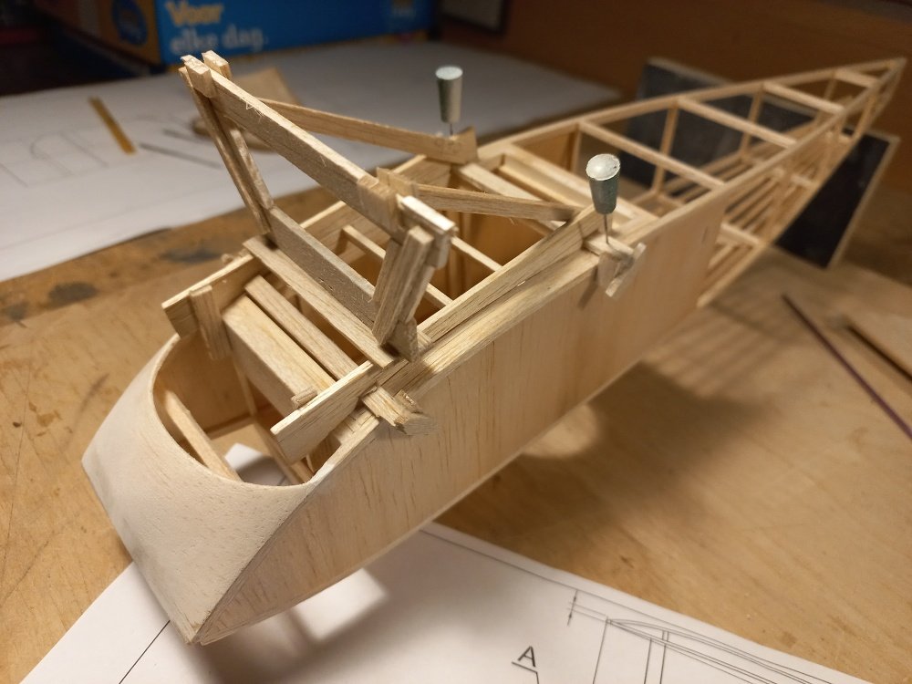

Podvozek je docela náročná partie. Jednak musí být docela slušně zadimenzovaný, u RC to platí dvojnásob, a to nejen samotné podvozkové nohy ale i jejich uchycení v trupu a rozvedení sil do konstrukce. Nabízí se udělat podvozkové nohy z uhlíku s dolepenou balzou obroušenou do aerodynamického tvaru kapky, já tentokrát místo uhlíku použil bambusovou štěpinu z jakési rohože, pevnost je dostatečná. Celé je to obalené tlustým Modelspanem.

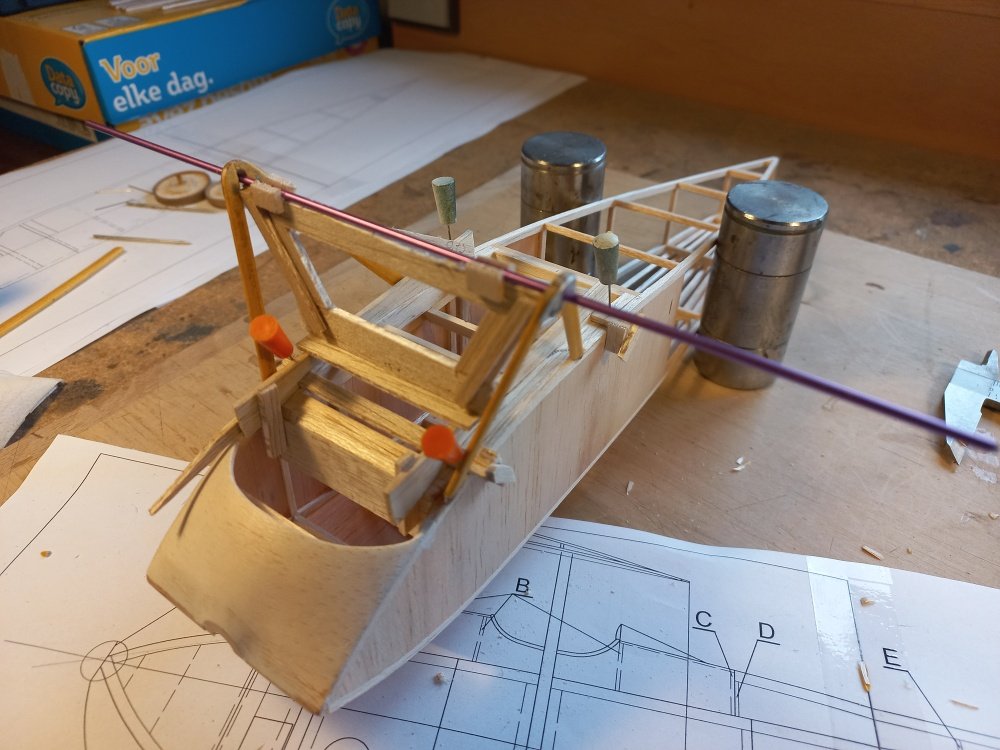

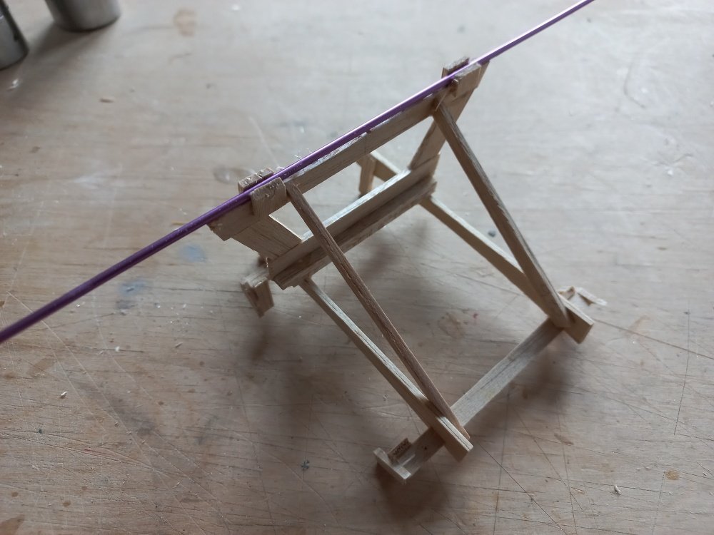

Zajištění správné geometrie podvozku je oříšek, vše musí sedět ve všech třech osách. Dřív jsem to dělal celé v ruce jen tak od oka, dnes vůbec nechápu jak se mi to mohlo podařit. Teď k tomu používám přípravek, ale jeho zhotovení dá taky dost práce. Geometrie podvozku je pak ale zaručená a o to jednodušší je vlastní ustavení podvozku k trupu.
Přípravek k ustavení podvozku nevypadá zrovna hezky, ale jeho úkolem je zaručit správnou geometrii podvozku a ne ohromit krásou, vždyť po použití přijde vyhodit.
Přípravek uchycený k trupu
Vlepení podvozkových noh do trupu jde pak již skoro samo, přesnost je zaručená

Hezké lešení ;-)
Ale chápu.
Dělávám "nadívané" vzpěry - mezi křídly uhlík-balza, a podvozek drát-balza nebo uhlík-balza.
V "mých" velikostech a hlavně v hmotnostech :-( to ani jinak nejde, tam je zaoblený pásek balzy málo.
A u Be-2c jsem se s tím trápil dlouho. Buď sedělo jedno nebo druhé. A pak nesedělo třetí ;-)
A co pak s podvozkem s už naohýbaným drátem vevnitř?
