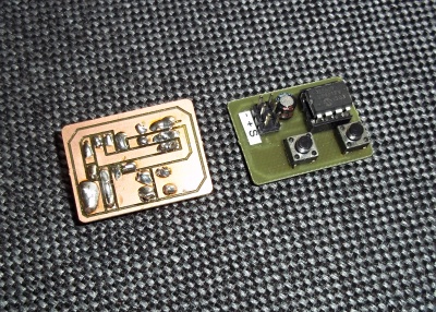

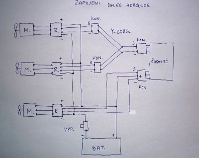

Elektromotory, regulátory, časovač a zapojení bude podobné jako bylo použité v H.P. W8.

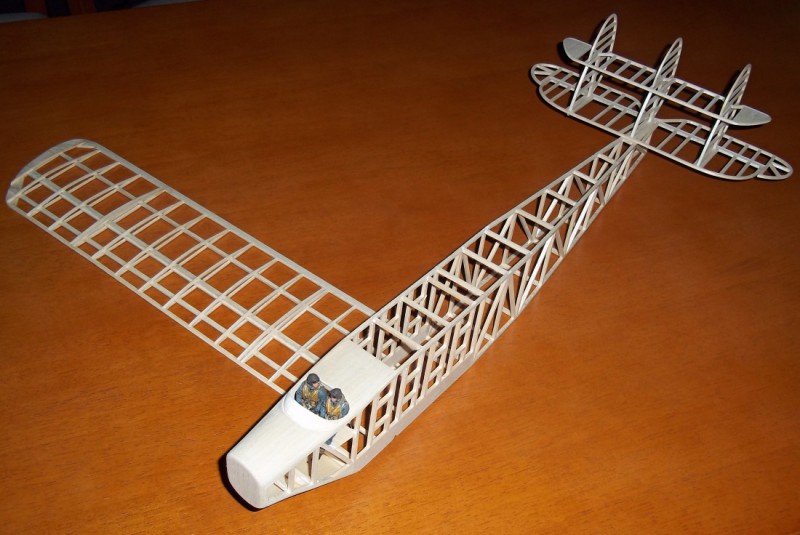

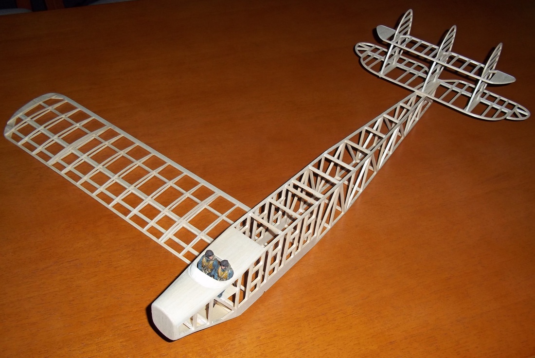

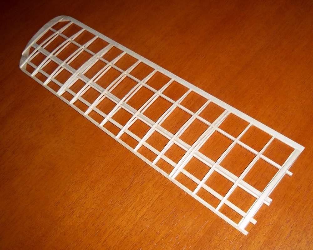

Dnes jsem se pustil do křídel. Pravé spodní, ještě není přebroušené. Křidélka dělat nebudu, jen je naznačím. Jestli to bude RC, tak jen ocasní plochy budou ovládané. Na to moje poletování to bude stačit.

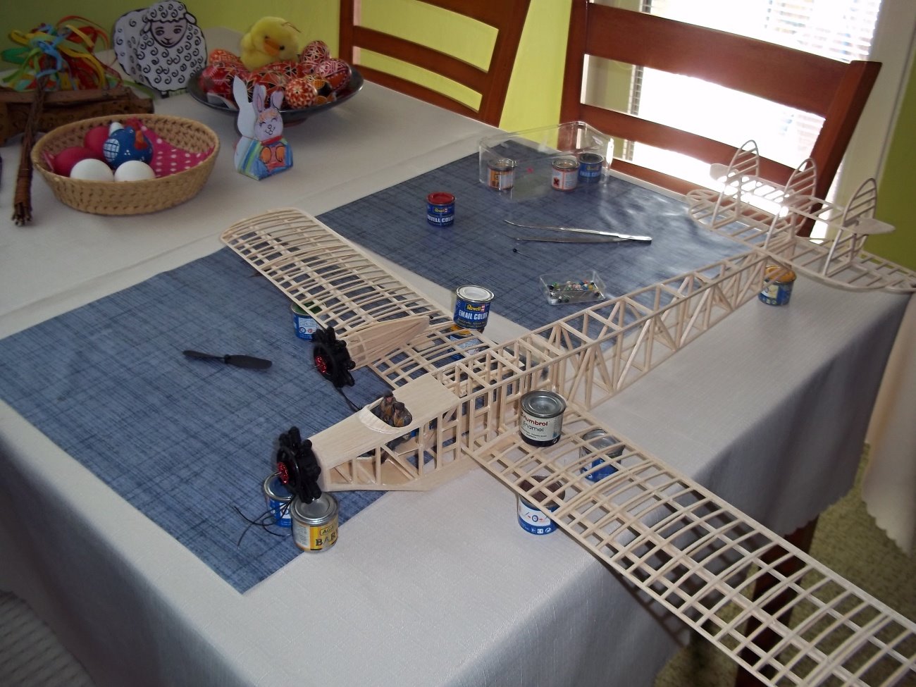

Re: De Havilland D.H.66 Hercules.

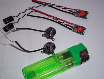

Příspěvek od Ivan Horníček » 03 dub 2018 13:50

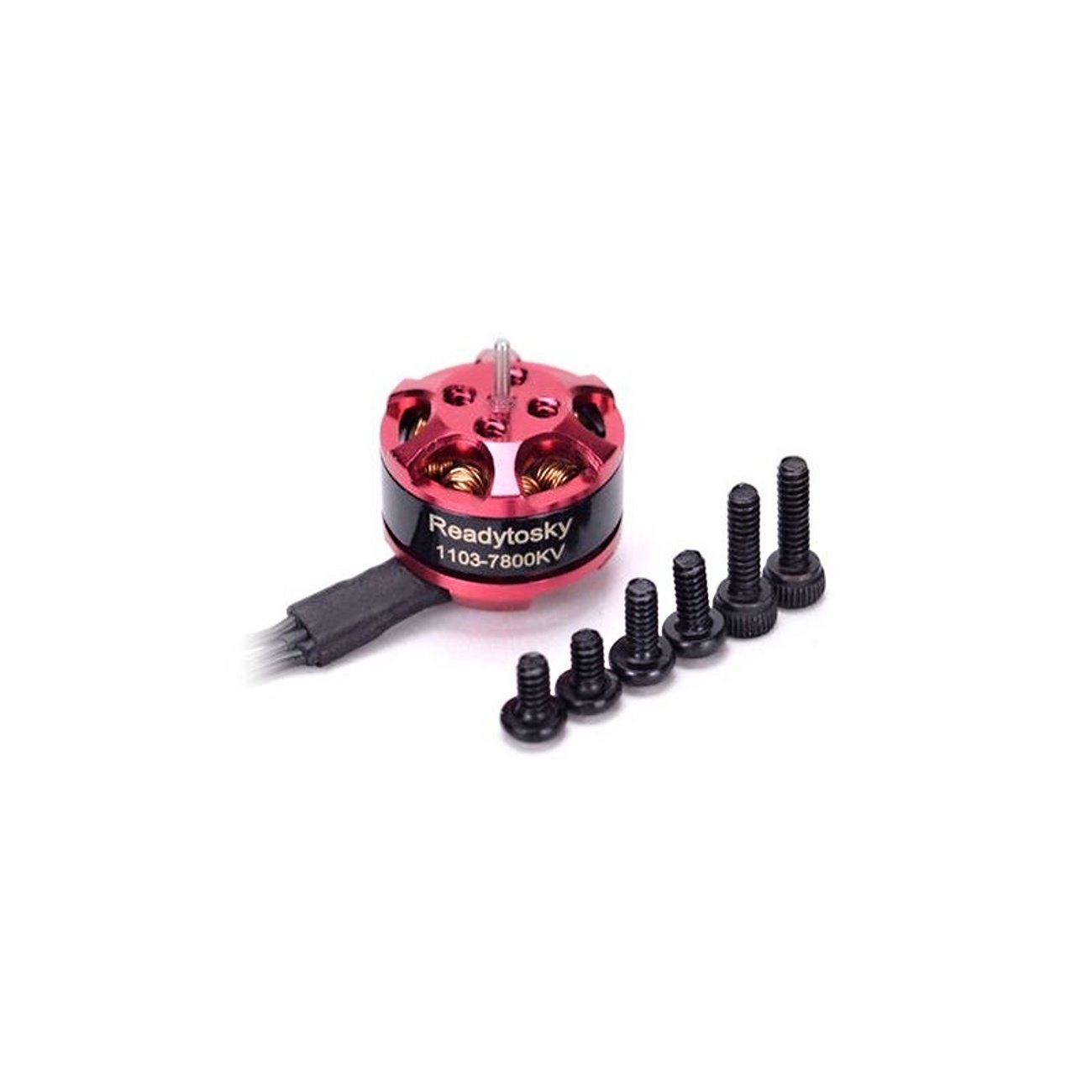

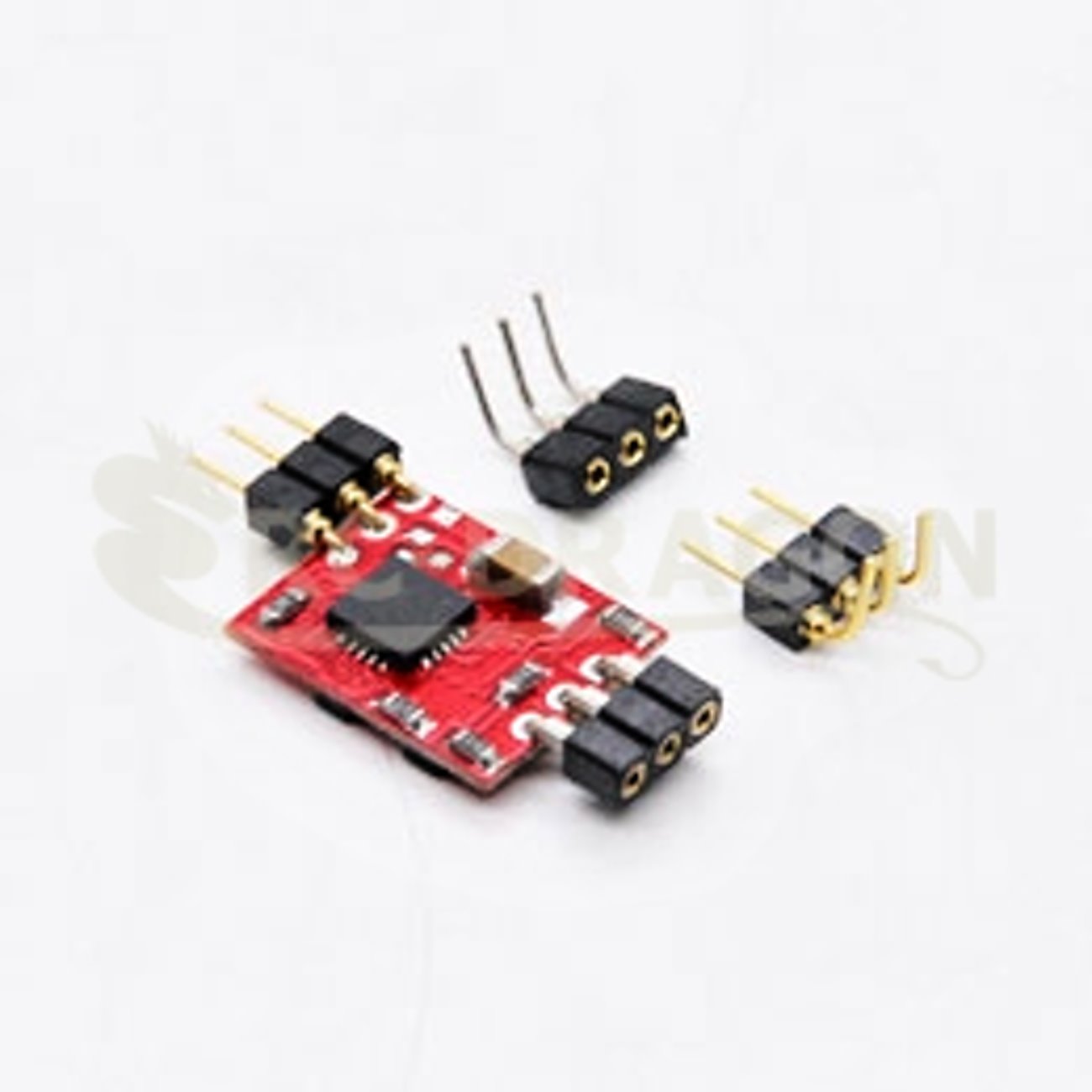

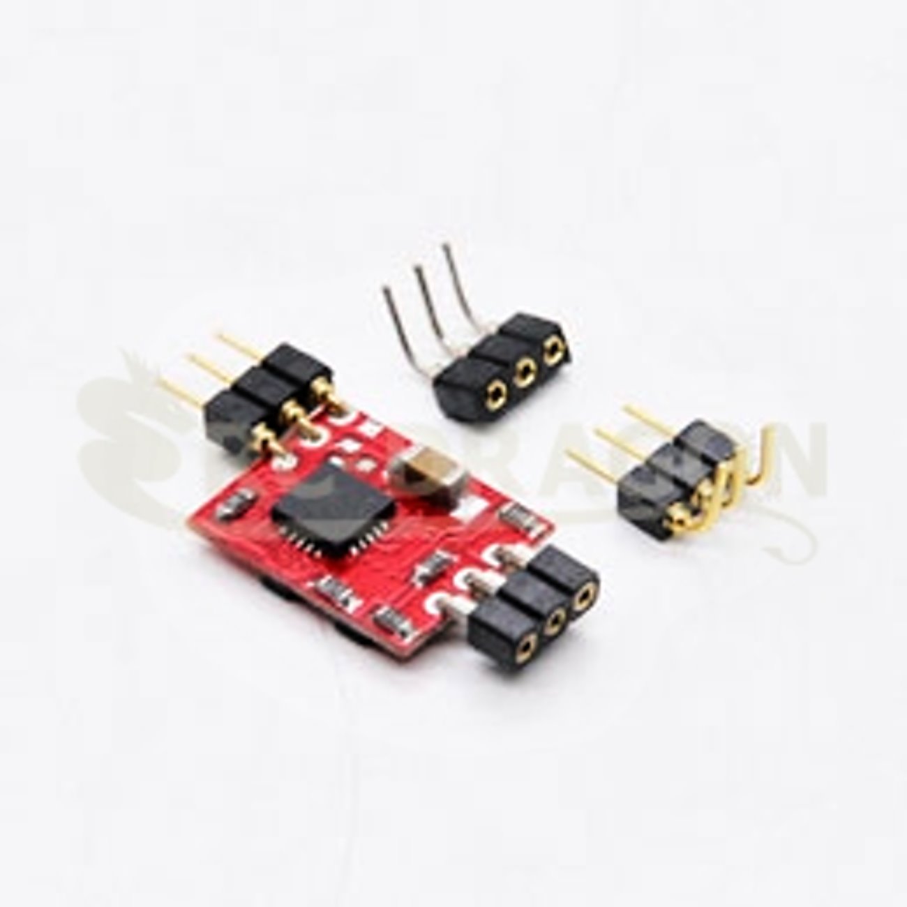

Dlouho jsem na tomto stroji nepracoval. Čekal jsem na motorky a regulátory. Budou jiné, než jsem psal. Motorky jsou náhradní díly do dronů a jsou docela levné. Regulátory jsem našel ve výprodeji za dobrou cenu. Model budu řešit dál jako volný. Zástavba serv se nebude konat. Bylo by to znesvěcení řady volných modelů dopravních letadel, které plánuji.

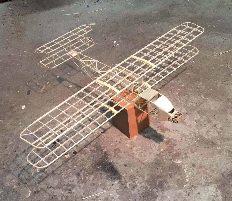

Příspěvek od Ivan Horníček » 04 dub 2018 13:43

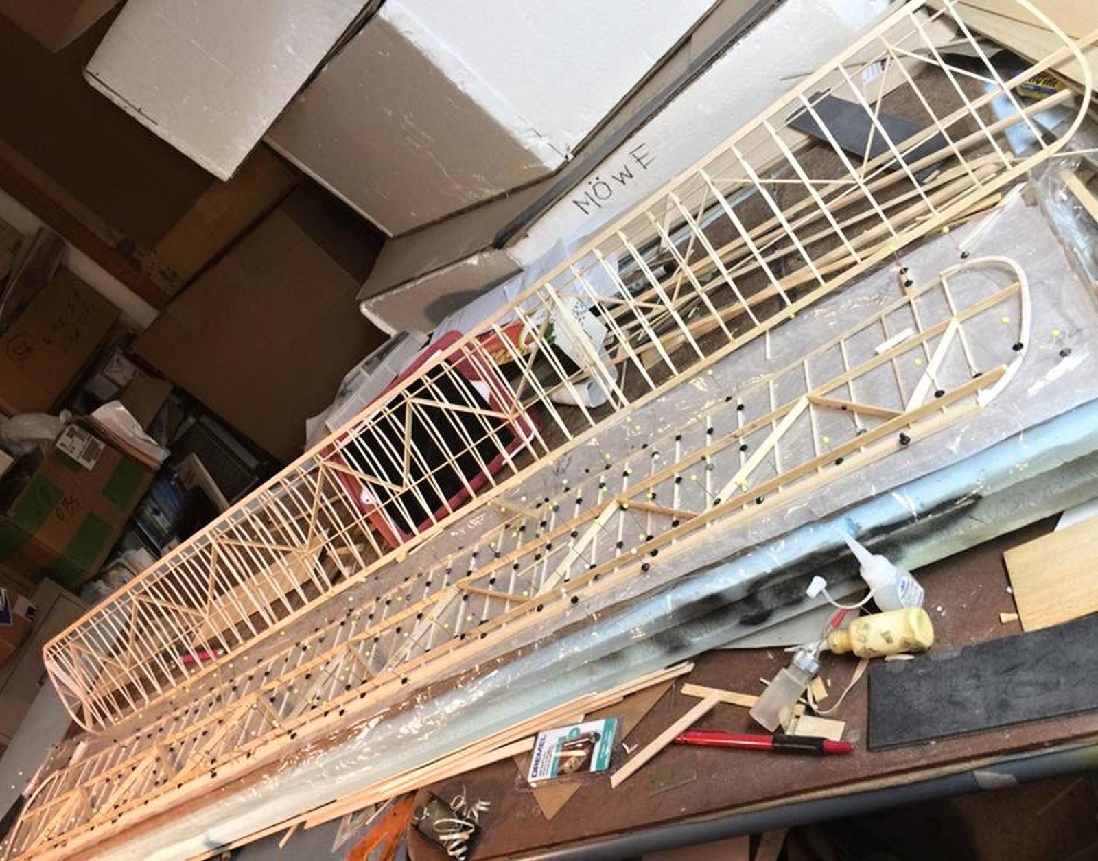

Malé odbočení. Stavba podobných modelů Vance Gilberta a Davida Mitchella.

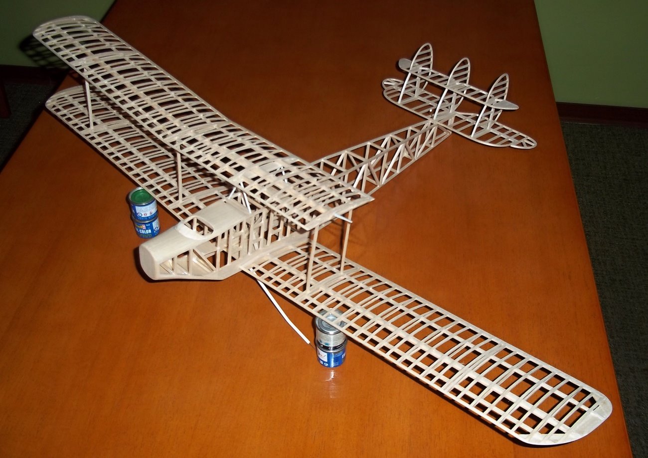

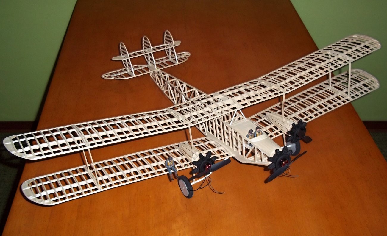

Příspěvek od Ivan Horníček » 04 dub 2018 20:12

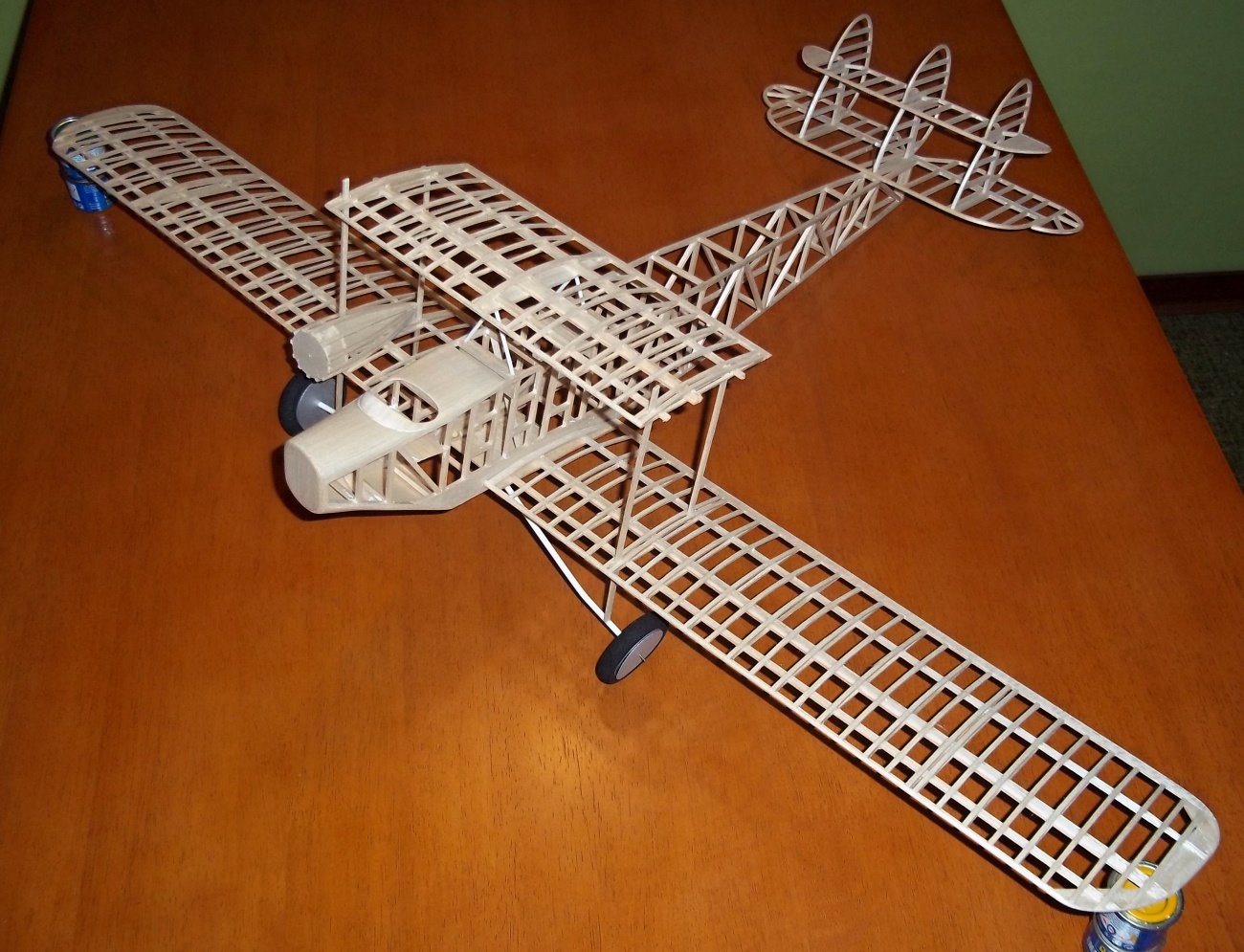

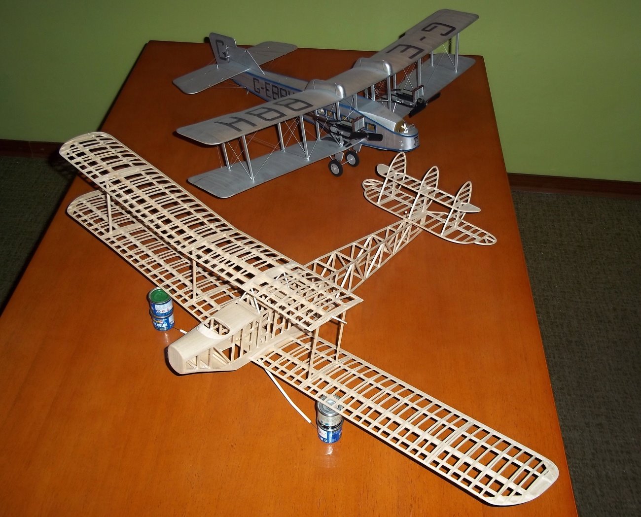

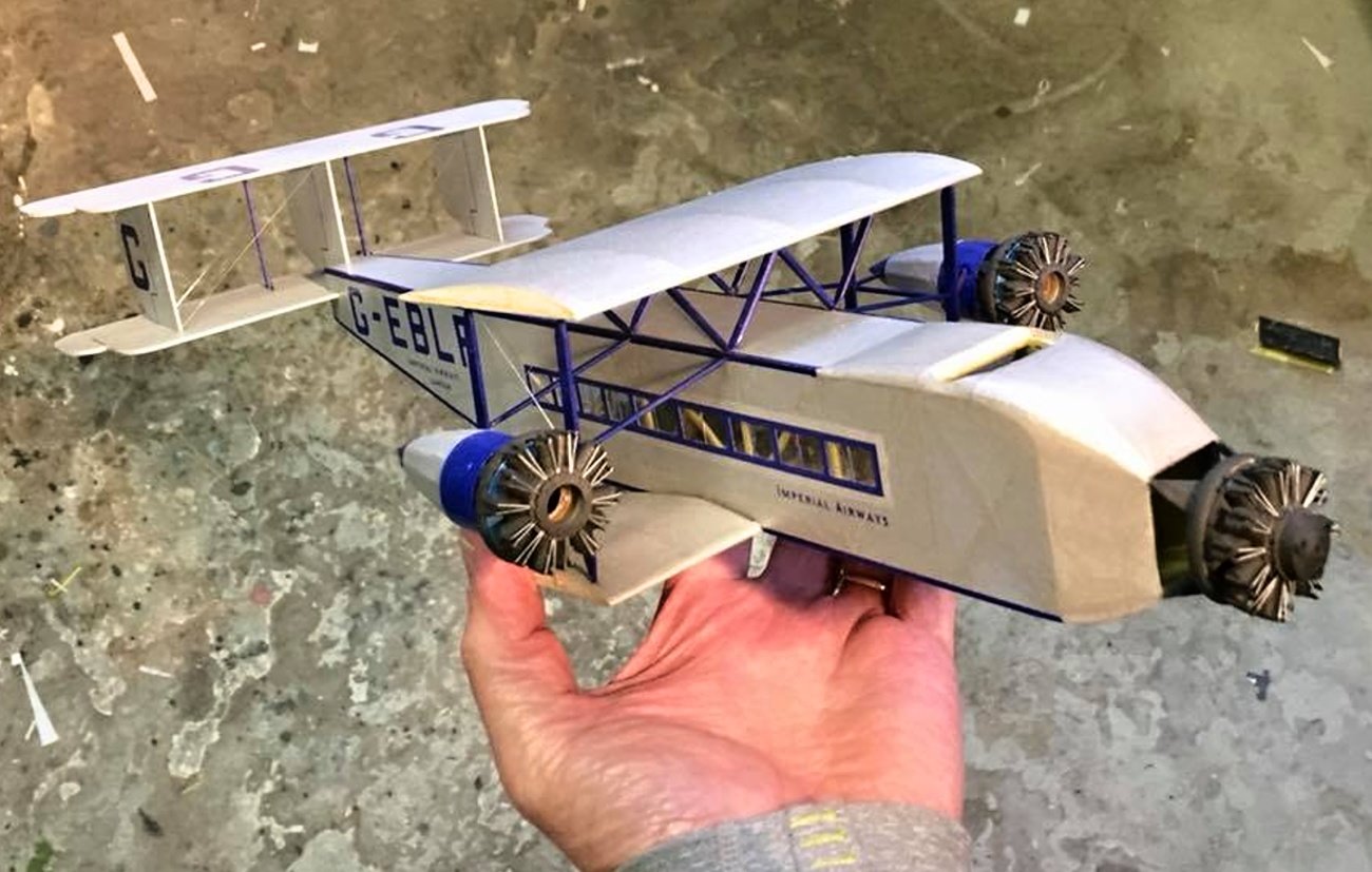

Dnešní malý posun.
Příspěvek od Jiří Doležel » 04 dub 2018 20:43
Ivane, to je paráda! Jsem rád za každou fotku ze stavby. Máš v plánu to donést na Openscale?
PS. Ty kraslice v pozadí jdi nemaloval těma Revellkama, že ne? ;)
Příspěvek od Ivan Horníček » 05 dub 2018 23:49
Dnes jsem k tomu zase sednul. Openscale se blíží. Raději jsem na křídle udělal větší vzepětí jak u HP W8. Má to větší rozpětí, bojím se o spodní křídla při přistání.

120 žeber na stole. To bude třísek.

....nebude Ivane, to bude plachťák..... úžasná práce....skoro bych řekl, nepotahovat, vystavit tak jak je ;) ... nádhera!

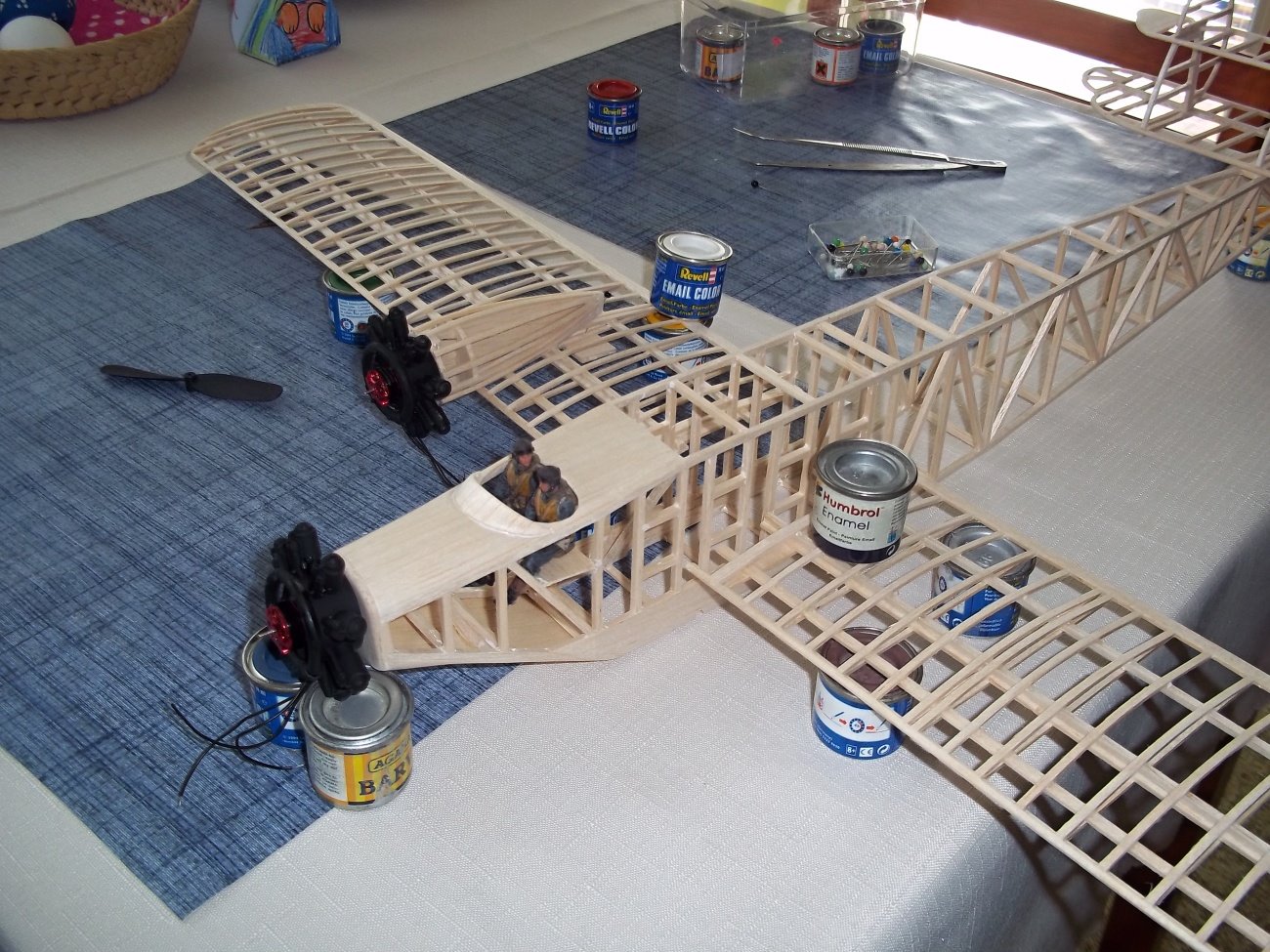

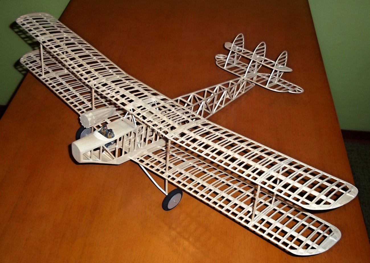

Příspěvek od Ivan Horníček » 07 dub 2018 21:23
Dnes jsem udělal druhou gondolu a dále pracoval na odpruženém podvozku. Ten na modelu ještě nemám. Model jsem vybral, protože jsem předpokládal dobré letové vlastnosti. Snad to poletí.
