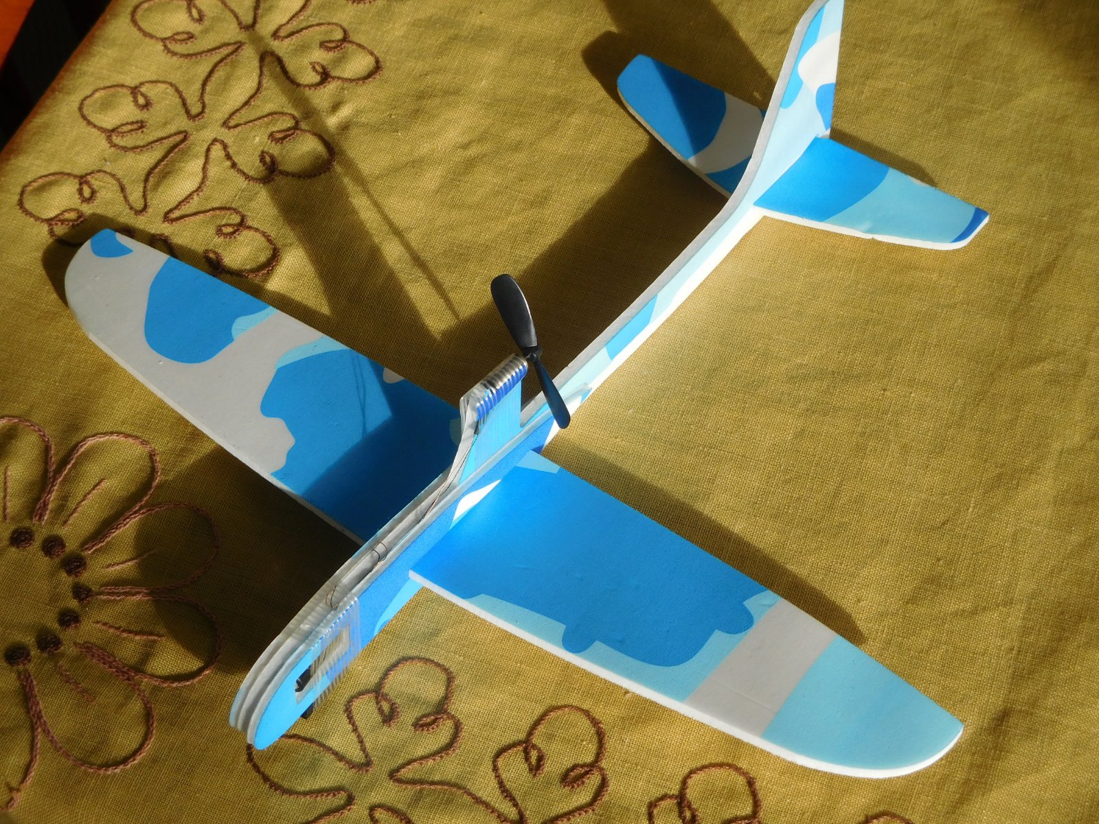

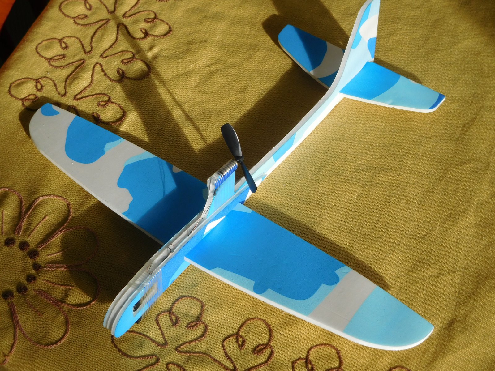

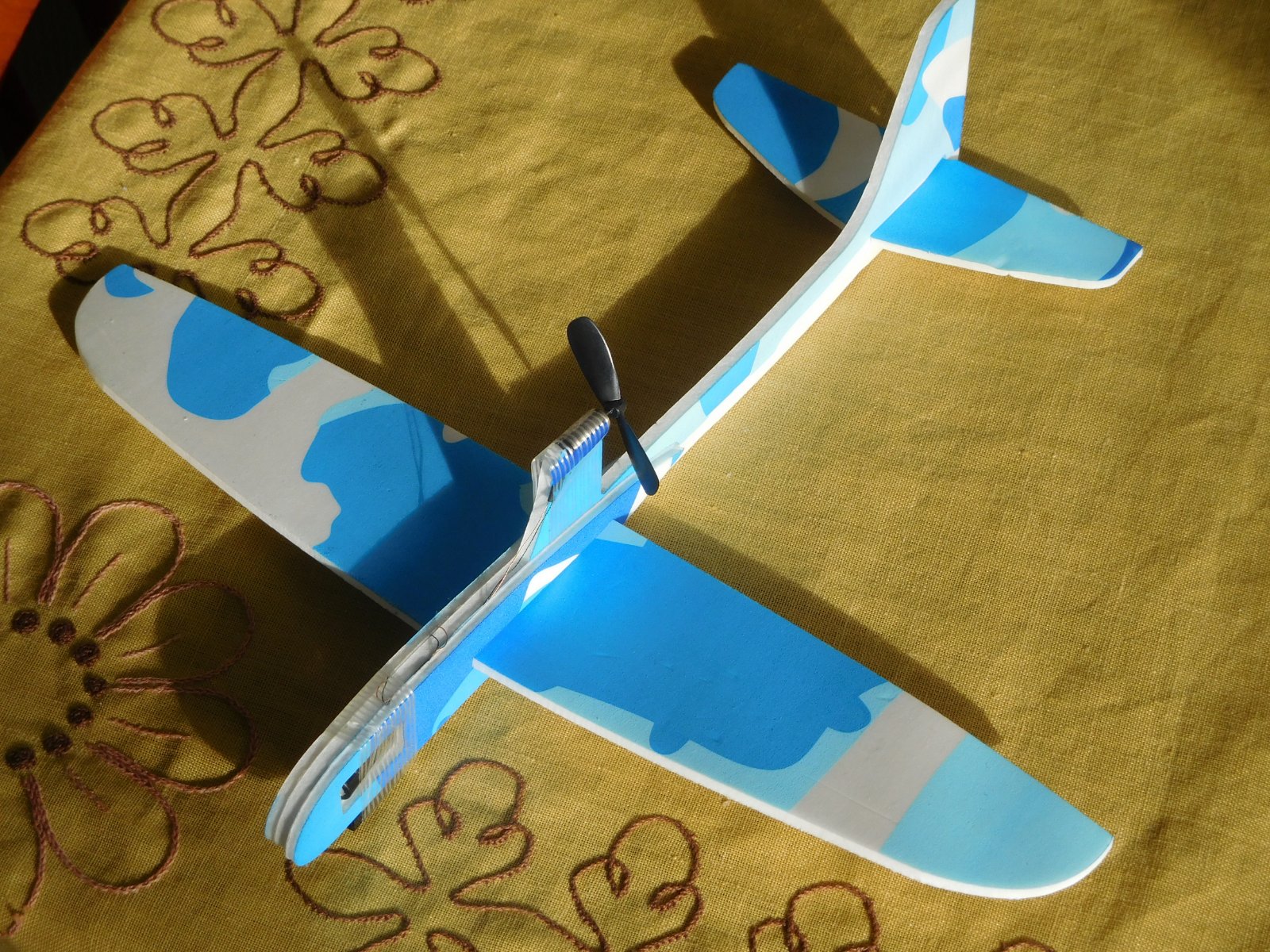

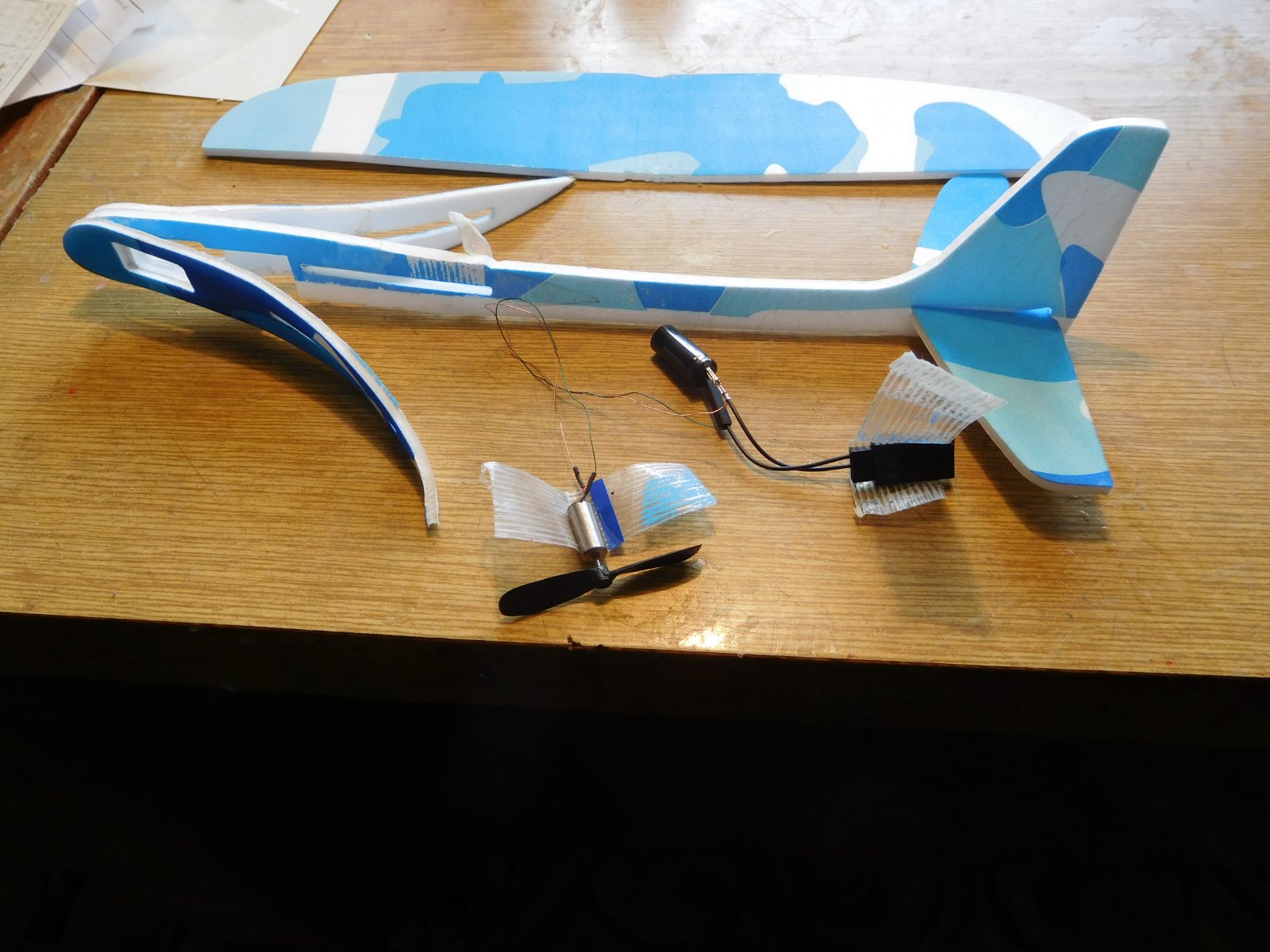

V tomto směru jsem nic nezkoumal, jen jsem z čínské hračky vykuchal elektroniku a udělal stíňáka. Třeba se ozve někdo, kdo tomu rozumí
Stínové polomakety poháněné kondenzátorem

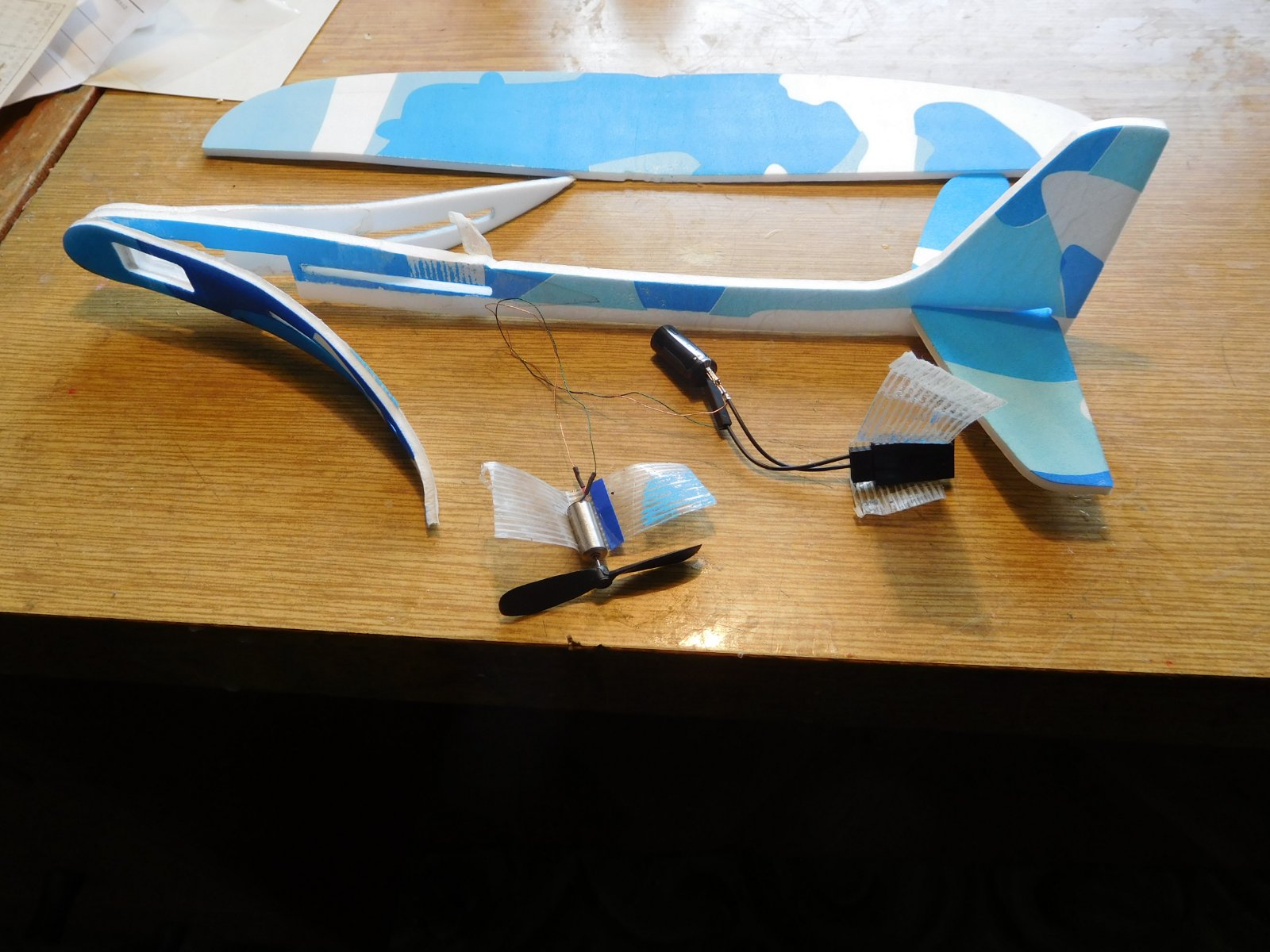

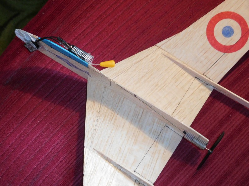

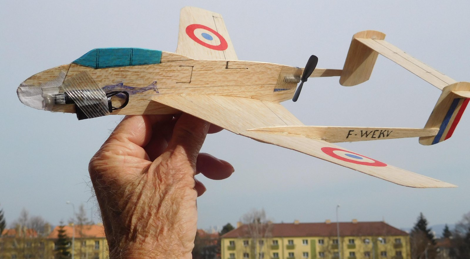

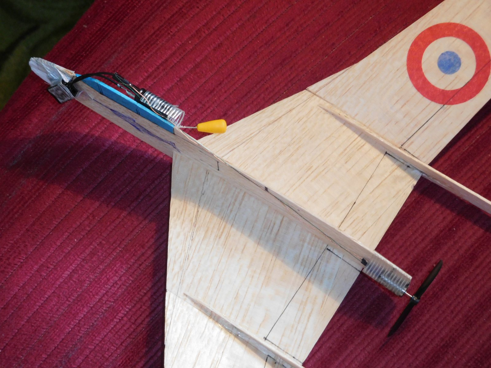

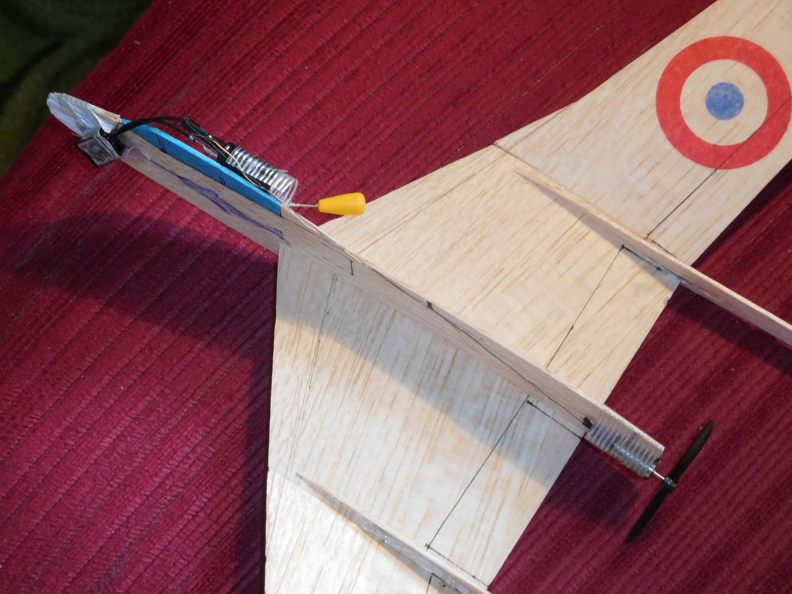

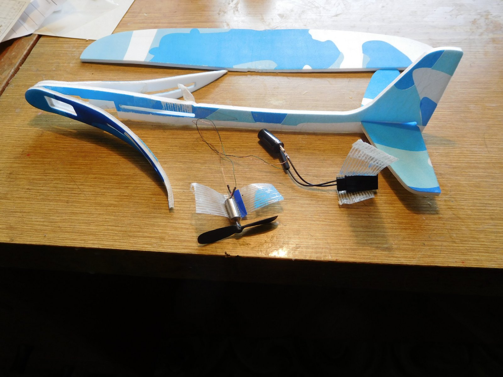

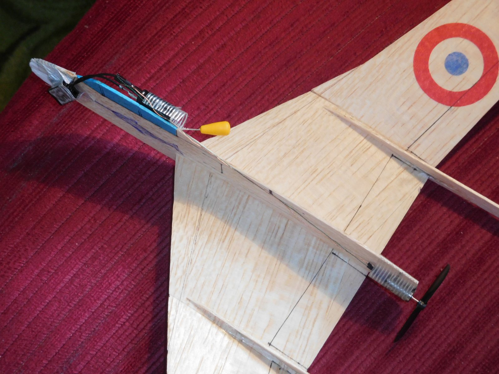

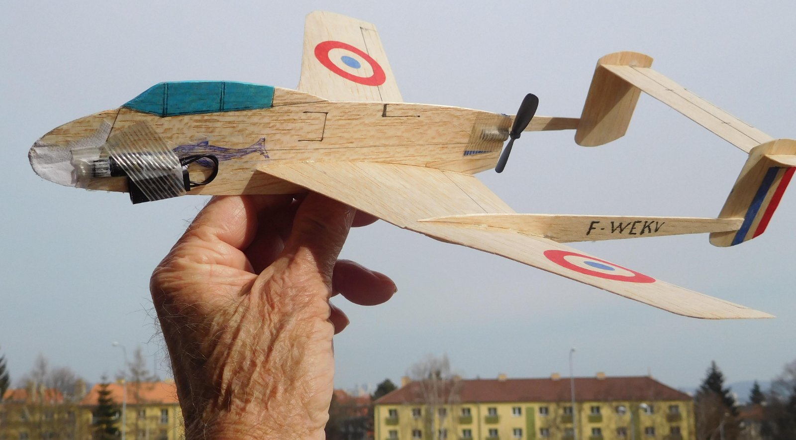

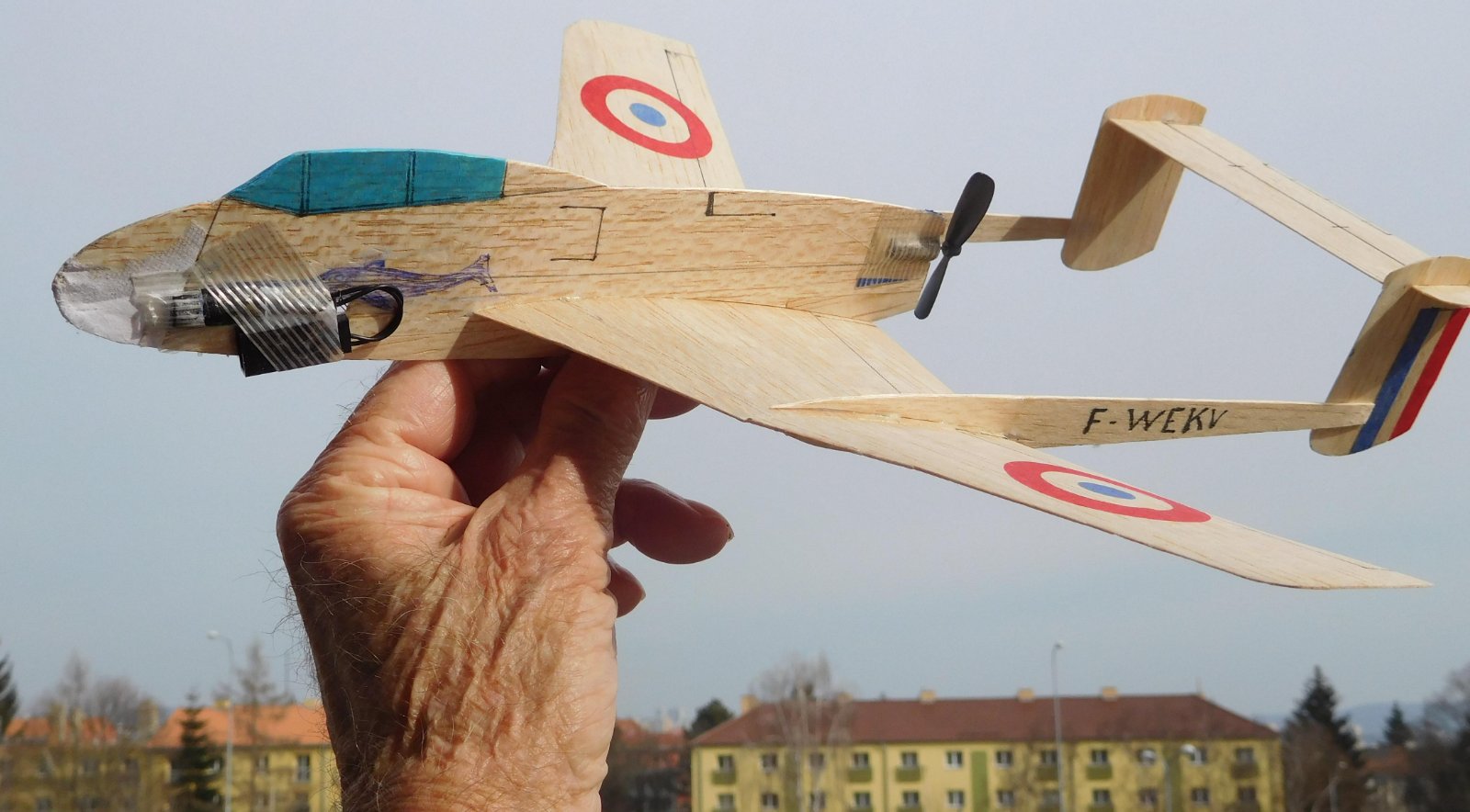

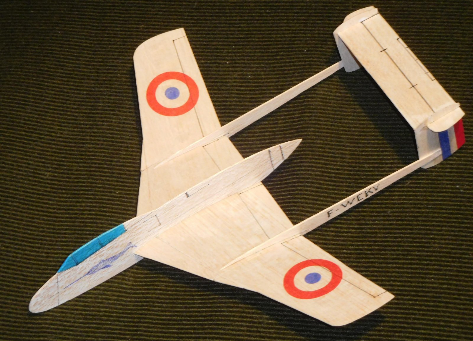

Tak jsem se dočkal, ve sklípu od Jirky koupil za stovku toho číňana a dnes jeho pakšl předělal do Narvala. Číňan je z jemně pěněného plastu o tloušťce cca 2 mm, křídla i kormidla jsou prostě vyříznuta bez úpravy do profilu, trup v přední části je slepený ze tří kusů, elektroinstalace je fixována plastovou lepící páskou. Model je dodávaný v plastovém sáčku, který nebrání deformaci křídla a toto je pak dost pokroucené, po opravě se tyto deformace rády vrací . Letová hmotnost je cca 10g. Klouzavost modelu je velmi špatná asi tak 1:3. Po doplnění nabíječky čtyřmi tyčkovými bateriemi jsem zkusil na parkovišti motorový let. Postupně se mi podařilo vyladit model tak, že létal tři okruhy, doba letu byla asi 15s.
Pak následovala kanibalizuje celé elektriky a tato se přendá do Narvala, ten nyní má hmotnost 13 g. Protože můj Narval již byl zalétán jako házedlo, tak hned první motorový let s provizorní motorizací byl bez problémů, model jen mírně pohupoval. Následovalo jen mírné zkrácení zádě trupu, vyříznutí zářezů pro motor a kondenzátor, jejich přilepení vteřinovým lepidlem a zajištění lepící páskou. Klouzavost je oproti číňanovi nyní parádní, snad ještě lepší než u házedla. První motorové lety přináší uspokojení, hned první let po prvním krátkém nabití byl ve třech otevřených okruzích, model při pořádném nabití bude jistě potentní v soutěži letět požadovaných 30 s.

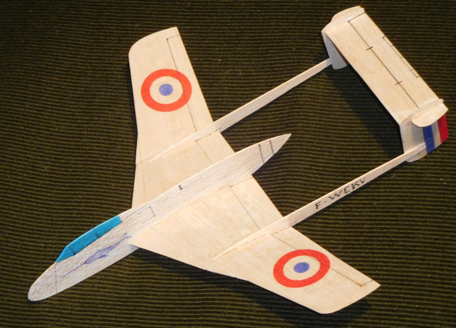

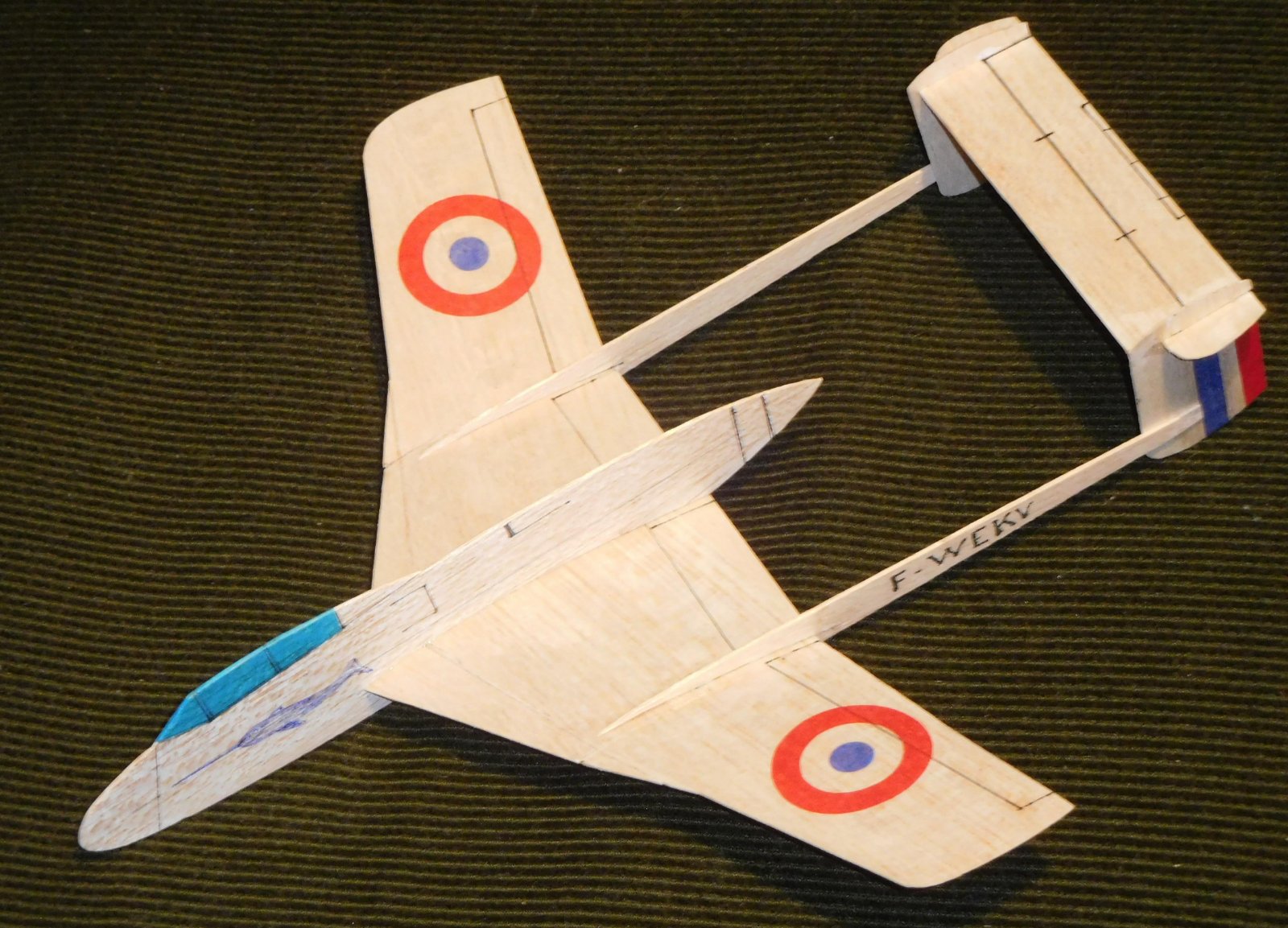

Re: Stínové polomakety poháněné kondenzátorem
U typů letounů s tlačnou vrtulí je tato elekrizace snadná a vrtule i motor jsou chráněny před poškozením při přistání. Doporučuji tedy SAAB 21, Vultee KP-58, S.A.I. S.S.4, Curtiss XP-55. Naopak u typů s tažnou vrtulí, což je většina, jsou nutné úpravy. Kamil mluví o přepólování motoru - změna smyslu otáčení vrtule. Zatím jsem nedostal odpověď na dotaz, zda lze snadno stáhnout a pak opačně nasadit na osu vrtuli, jinak její účinnost bude nižší....
