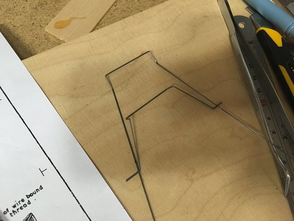

Příspěvek od Jirka Pavlíček » 02 črc 2019 17:36

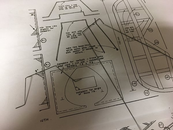

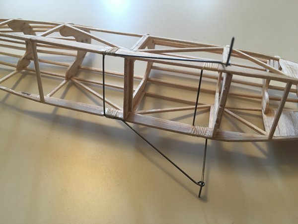

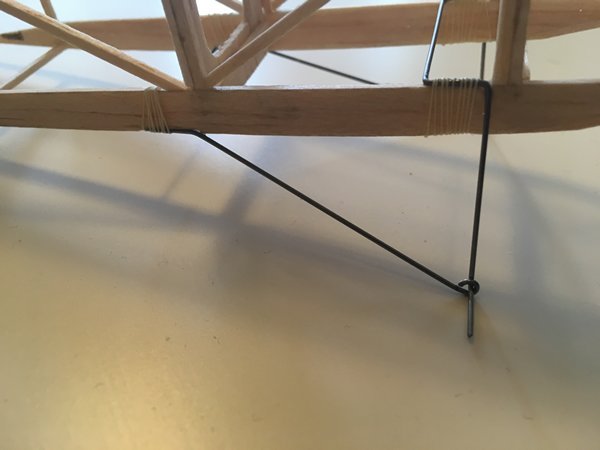

Pokus o výrobu drátěného podvozku ze struny 0,8 mm. Chvilku mi to trvalo, několik pokusů skončilo v koši... :D
Bobeš Jiří Tamfal
Reakce: 19
Příspěvky: 114
Bydliště: Kravaře
Re: Veron Comper Swift
Příspěvek od Bobeš Jiří Tamfal » 02 črc 2019 19:39
Máš to opavdu krasně a čistě provedeno , jen malá rada , vím že teď již je to s křížkem po funuse , ale mě se osvěčilo lepit podvozek mezi dvě 08 nebo 1balzy jemým filmem 5min epoxidu . Pak obrousit a vložit jako příčku mezi bočnice . Pevnostně je to stejné jen nemusíš tak přesně ohýbat střed podvozku a bočnici budeš mít čistou . Při potažení je to čistší a hezčí. Jinak jak tu psal Jirka předemnou , opravdu zvětšit otvor pro svazek . Bude se ti lepe nasazovat guma a pracovar se svazkem . Fandím jedeš jak drak a Memoriál nebo Trnávku můžeš tímhle tempem stihnout přijít lítat Jirka
Jirka Pavlíček
Reakce: 44
Příspěvky: 485
Příspěvek od Jirka Pavlíček » 02 črc 2019 19:51
Díky moc za radu. Taky se mi ty nitě moc nelíbily, ale tím, že je to první éro tak se snažím držet plánu. Příště už určitě jinak. Uvidím jak se bude dařit. Děti se vrací o víkendu z tábora tak času moc nebude :P

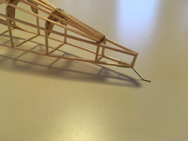

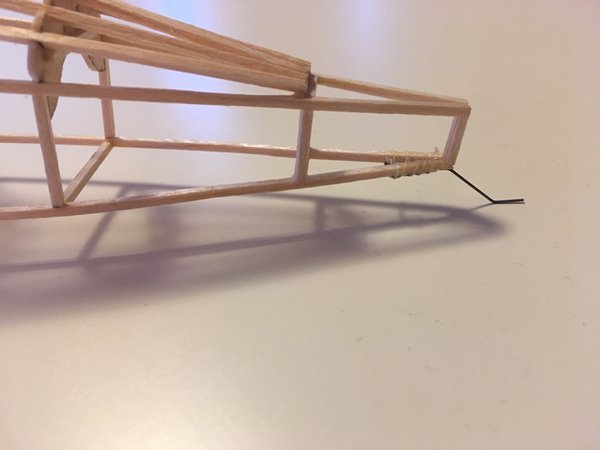

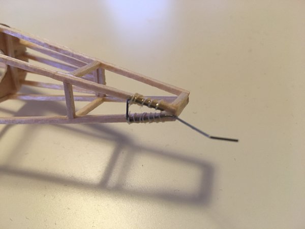

Další kousek - ostruha z drátu 0,5 mm

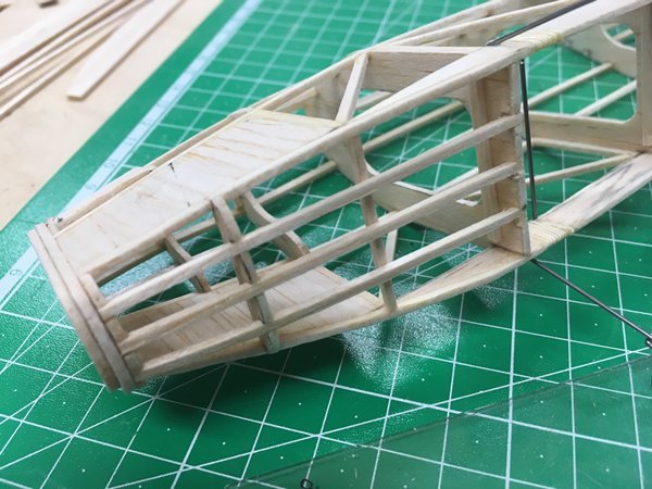

Příspěvek od Jirka Pavlíček » 05 črc 2019 13:16

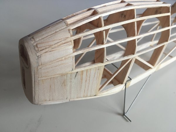

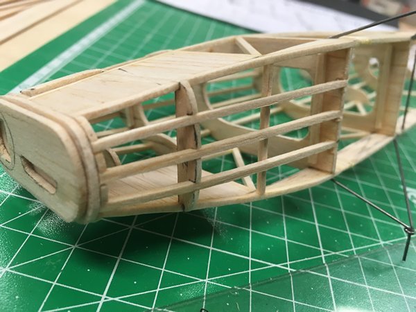

Doplnění podélníčků vespod trupu :

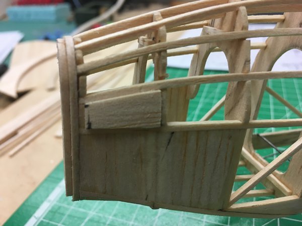

Příspěvek od Jirka Pavlíček » 05 črc 2019 13:19
áááá...teď koukám, že nasávací otvor v motorovém krytu mám obráceně..
Je to tím přenášením z plánku na balsu a nepřemýšlení u práce.. :cry:

Příspěvek od Tazi » 06 črc 2019 10:50
Detail, já myslím, že "na funkci to nemá vliv" :D Paráda, jen pokračuj. T.

Příspěvek od Jirka Pavlíček » 06 črc 2019 15:48
Díky za podporu. uvidím jestli s tím budu umět žít :D

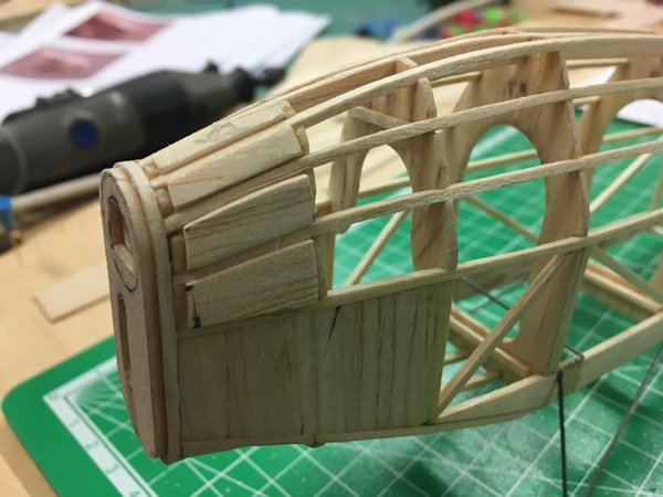

Příspěvek od Jirka Pavlíček » 06 črc 2019 15:54

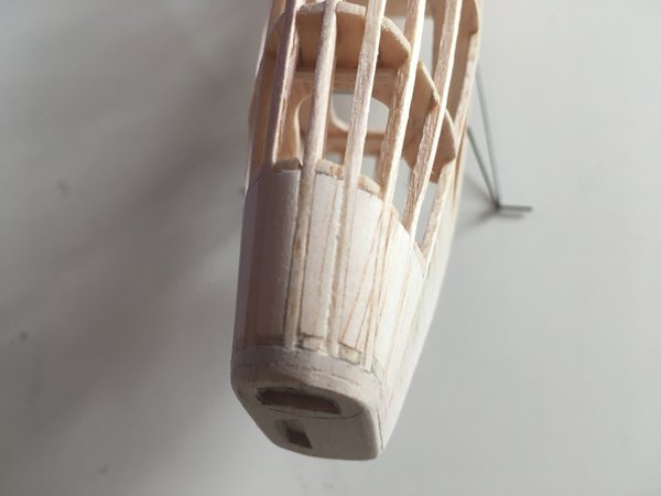

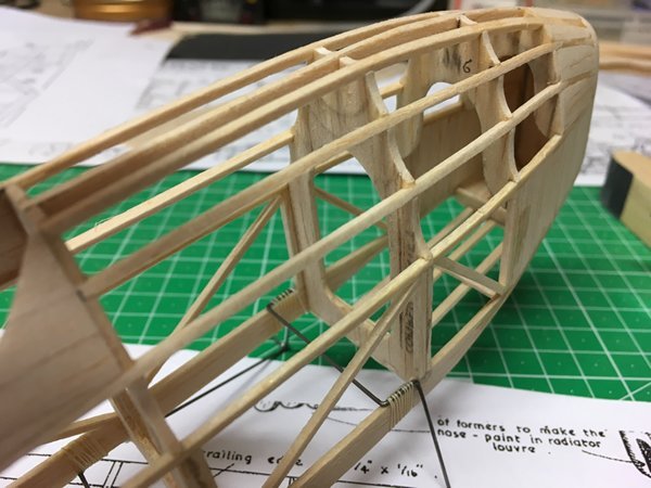

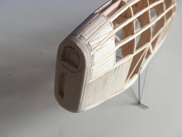

Tvorba motorového krytu pomocí výplní z lehké balsy :
Jirka Pavlíček
Reakce: 44
Příspěvky: 485

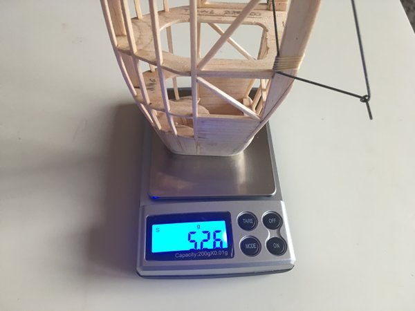

Příspěvek od Jirka Pavlíček » 07 črc 2019 10:47

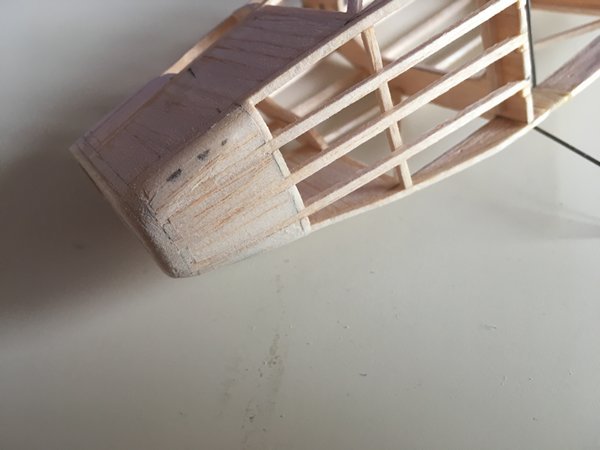

Obroušení balsy do tvaru a první vážení :

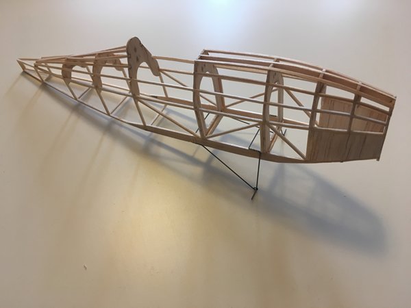

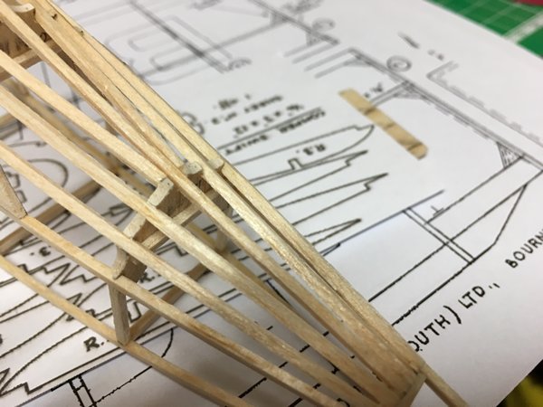

Příspěvek od Jirka Pavlíček » 14 črc 2019 11:51
Tak další jen malý pokrok :

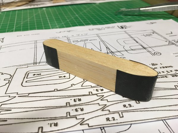

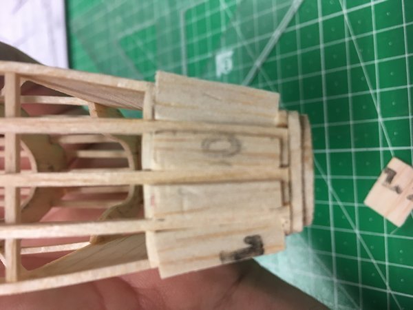

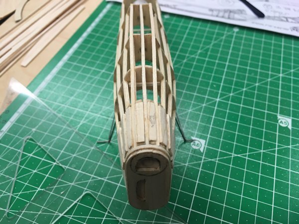

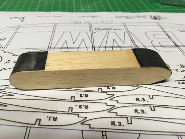

Vybroušené přepážky kvůli potahování :
a vyrobené brousítko :lol:
