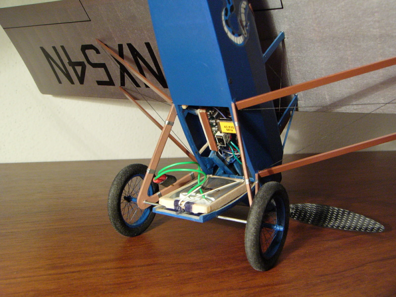

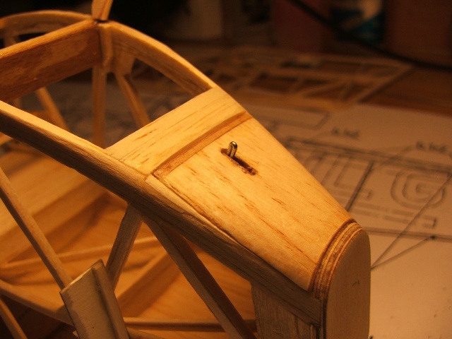

Já na magnety moc nespoléhám, teda určitě ne na dvířka které jsou vespodu a na které může tlačit kabeláž nebo baterka při trochu násilnějším zavření. Na Pietenpolovi (rozpětí 40cm, váha necelých 30g) mám dvířka otočná v trubičkách na osičkách z 0,3mm drátu a zajištěná normální posuvnou petlicí, dělaly se tak dřív zámky na zajištění kabin RC větroňů třeba u V2, ale já to mám bez pružinky. Kdyžtak to nakreslím, bude-li třeba.

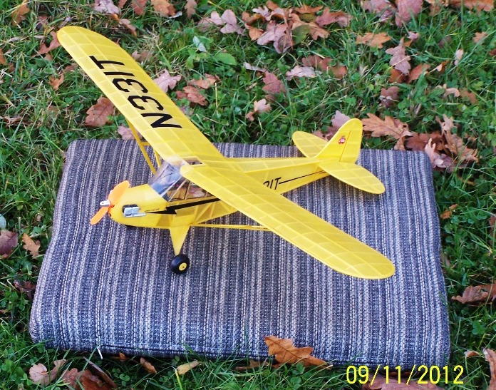

Prvého Pipera som postavil zo stavebnice ako gumáka, tento vo verzii RC je v poradí už tretí.
Ten prvý zo stavebnice má originál plastový kryt motoru. Osadenie krytu som vyriešil inak než bolo v návode. Dovnútra krytu som vlepil plnú balzovú prepážku, ktorá presne dosadá (naplocho lícuje) na čumák lietadla. Predné ložisko osky vrtule je vlepené v plastovom kryte a zadné ložisko je prilepené na tej balzovej prepážke. Takéto riešenie je podobné ako u klasickej balzovej hlavice a zdalo sa mi lepšie ako to čo bolo na plániku. Na tento prototyp som dal vrtulu IGRA 200/220.
Pretože v mojej stavebnici bola dosť pevná a na gumáka zbytočne ťažká balza (hlavne nosníky 3x3 mm z ktorých je prevažne trup, čiastočne aj kormidlá), postavil som ešte jedného Pipera, pri ktorom som vyberal balzu - ten je lahší asi o 1/3. Prednú hlavicu som vyrobil už klasicky z balzy. Dal som tam vrtulu 240/240. Tento kus je ešte vo fáze zalietavania a experimentovania.
Pre poslednú RC verziu sa mi nakoniec zdalo jednoduchšie postaviť nový model, než prerábať tie ktoré už boli postavené. RC verzia tak ako je na fotke spolu s vrtulou a baterkou váži 87 gramov, takže po dokončení to zrejme bude mať niečo málo cez 90 gramov.

Na zaistenie spodného víčka na trupe používam systém p. Straníka doplnený o pružinku na jednej strane a na druhej je ostrý uhol. Veľmi jednoduché a spolahlivé riešenie, lebo magnety pri manipulácii poškodzujú hraničiace styčné plochy. Čo sa týka výkonu el. motora D 1811 na veľkosť Pipera v merítku 1:15 je to veľa. Týmto motorom mám poháňané Kuňkadlo v merítku 1:10 čo je asi veľkosť Pipera a je silne premotorovaný. Kuňkadlo je postavené podľa mierne zväčšeného plánu už spomínaného p. Straníka a pri hmotnosti 140 g lieta perfektne ako RC.
