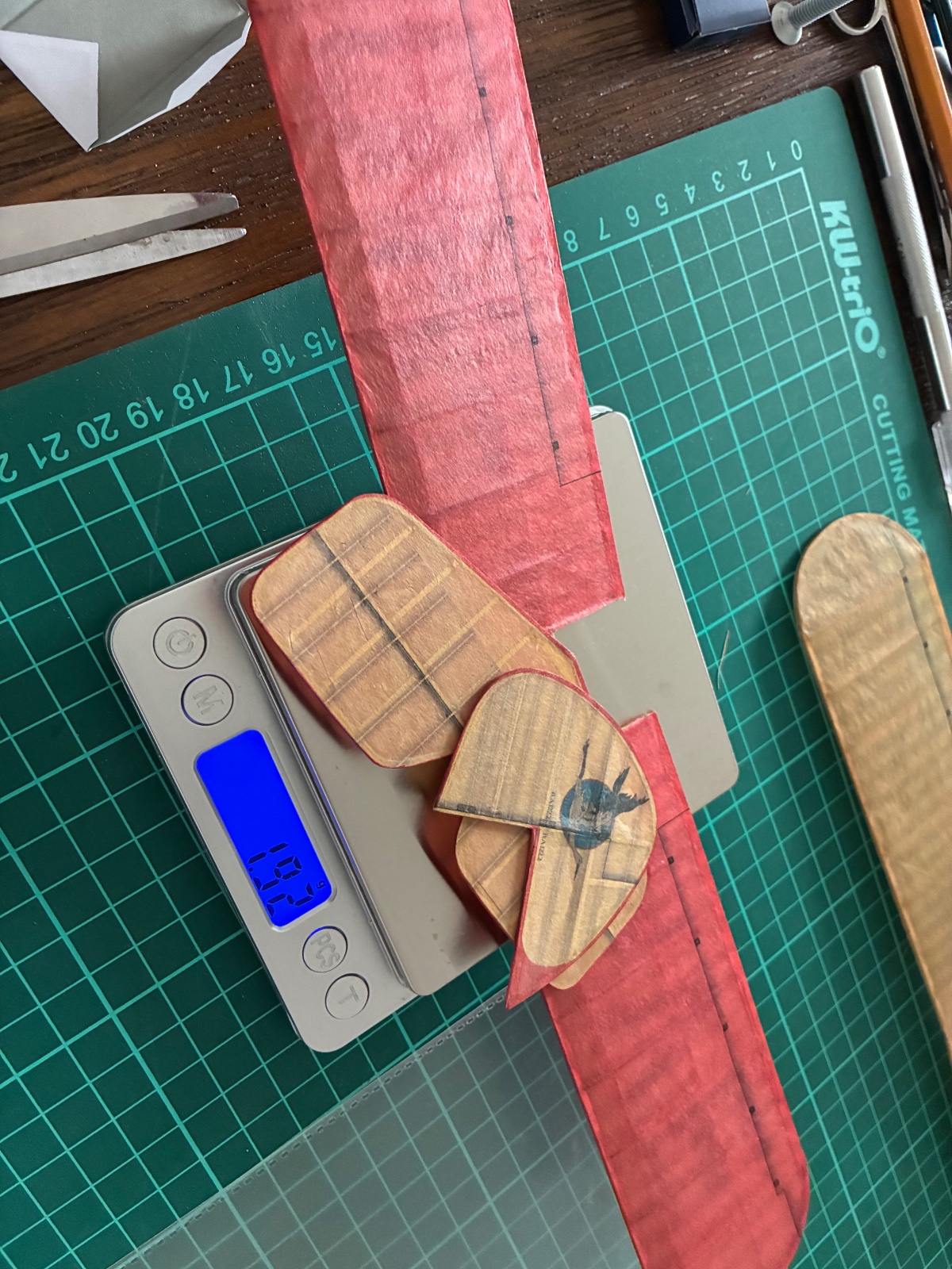

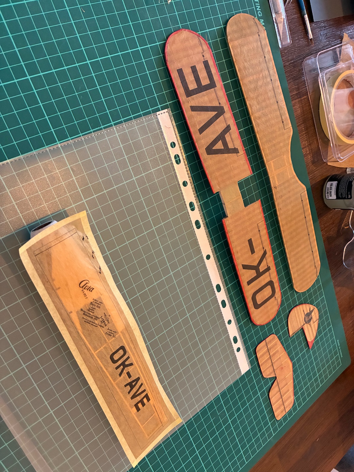

Asi se dá souhlasit s tím že jsem se měl na stínování vykašlat a možná stejně tak na podstriknuti potahu revellkou. Jako by se papír nechtěl napnout. Teda natírám to skoro spíš ředidlem než lakem a každá další vrstva to spis povolí. Cekal jsem to pnutí větší. Hmotnost špatná není

Tak nápisy na trupu zas vypadají parádně, to jo!
Jinak k potahu nevím...natírat jen ředidlem určitě není řešení. Zkus to velmi jemně nad párou, a pokud možno do šablony. Tedy pokud jsi netisknul obyč inkoustovkou, to by asi nedopadlo dobře
Já tedy něco takhle malého vždycky dělal předlakovaným papírem.

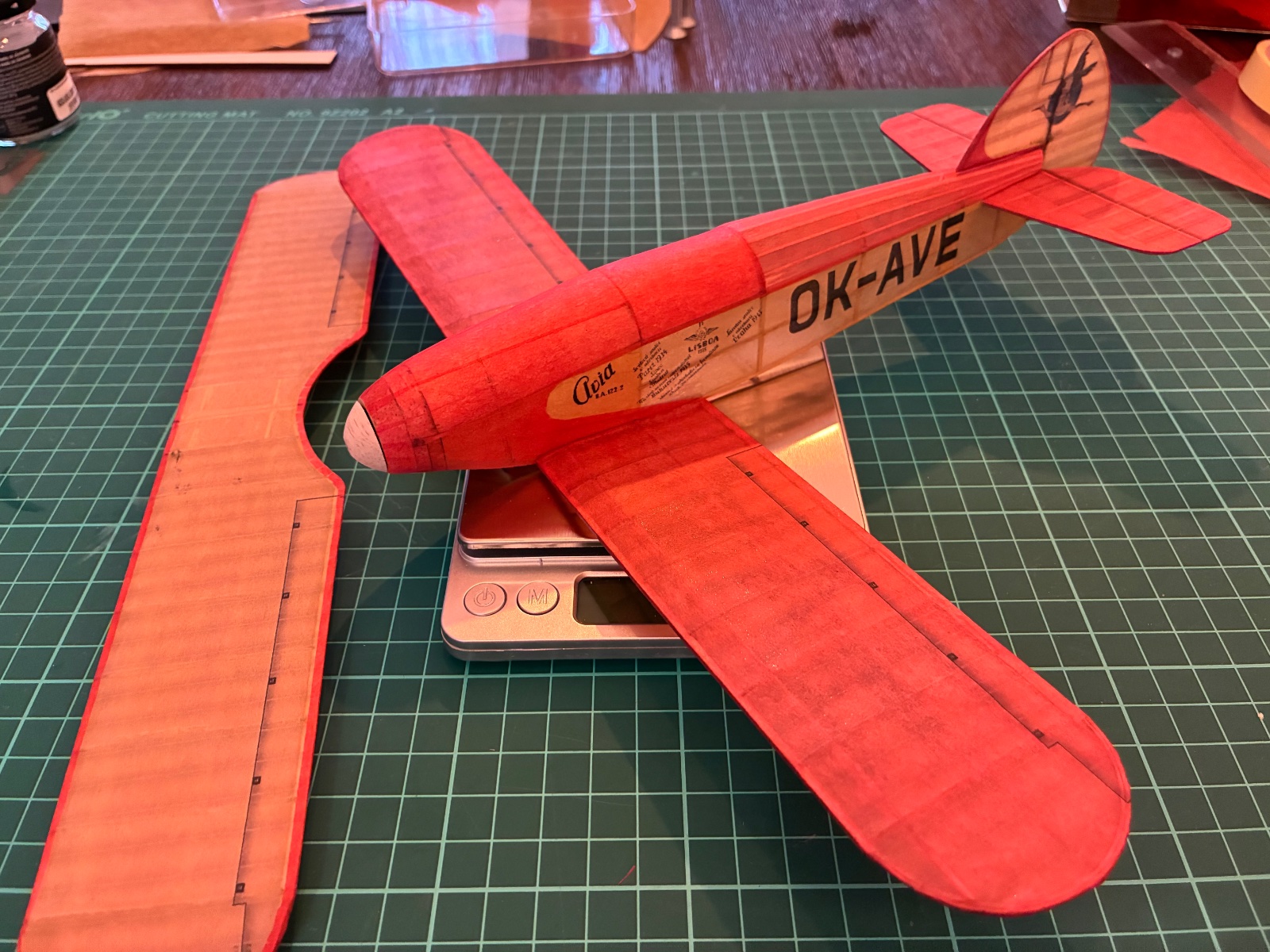

Trochu se to vypínání zlepšilo, když jsem to přelakoval měně naředěným napínacím lakem štětcem. Ještě to vezmu jednou normálním jako uzavírací vrstvu. Na horní bílou imatrikulaci jsem si pořídil papír na vodní obtisky tak bych rád aby to voda zase nepovolila - tohle raději zkusím bokem.
Teď je načase zkusit vzpěry aby byly správně naddimenzované (1,5 vs 2mm). Mam je zavrtavat do konstrukce, nebo přilepit natupo?

Znovu píšu super práce jedeš skvěle , pěkné .
Při záletu to bude chtít hodně dovážit , klasika , krátký čumák
nešetřil bych na váze vrtule , zepredu na střed vrtuky na hřidelku bych nasoustružit oluvko ať dostaneš zavaží co nejdál a nemusí ho být tak moc.

Vzpěry určitě zapustit, na tupo ani náhodou
Alespoň na tenké čepy z bambusu, či tenkého uhlíku, případně jak píšeš zapustit.
Kompletace ideálně s pomocnou šablonou, abys udržel správný náběh horního křídla.

Vypadá to docela dobře!
Pro příště - závěs svazku víc dopředu. Měl jsi ho udělat někde tam, kde máš čárku v imatrikulaci. Dovažoval bys tak jako tak, ale tady budeš dovažovat zbytečně.
Vzpěry - podvozkové nohy - pochopitelně zapustit, a uvažovat o zpevnění konstrukce v místě uchycení vzpěr, případně třeba trubičky zalepit ještě před potažením.
Nespěchej na sestavování, v klidu udělej kokpit a dorýsuj paneláž na trupu.
Obecně ke gumákům:
1. stavíme je co nejlehčí
2. gumáky nestavíme rovné, ale pokroucené a vyosené. Jen musí být to pokroucení a vyosení správné
Na to je potřeba pamatovat při konstrukci a zrání v šablonách.
3. gumák musí mít správně navrženou vrtuli sladěnou se svazkem.

Díky za info. Zatím to váží 6,6g, tak mi to celkově vyjde asi na 8 nebo 9g
Vrtule Igra 140 (viz doporučení výše) má sama 3g tak mi to přijde jako moc těžkej element
(s tak velkým momentem se bude otáčet spíš letadlo než vrtule) ale už tak by to bylo těžký na čumák
Vzpěry plánuju tak, že k bambusové stěpině jako náběžné hraně přilepím balsu a zbrousím do kapkovitého profilu a potáhnu papírem
Alternativně můžu zkusit uhlík 0,8mm, co bude lehčí a pružnější. Podvozkové nohy buď z drátu 0,8 nebo 1mm
V konstrukci mám připravený špalíky kam to můžu navrtat a zalepit. Jo šablonu si musím vypálit na laseru, bez ní to nedám
Spodek trupu budu potahovat až po nalepení min spodního křídla a podvozku tak už se mi tam budou plést nějaké tyčky a doufám že se mi to nezkrabatí.
Pokroucené a vyosené to mám dost to je fakt, tak snad správně

Stavíš moc pěkně a Avie bude krásná. Váha 6,6g je luxusní. Ale jak píšou ostatní, toho dovažování bude potřeba asi hoooooodně, pokud to má létat. Takže za mne klidně plastovou vrtuli Igru 140.
Ohledně drátu ma podvozek - 0,8mm mi přijde na ořecha hodně. Záleží na tom, kam všude budeš do podvozku ocel dávat, podle konstrukce bych volil ocelovou strunu 0,3-0,4mm a oplášťovat balzou. Moje volba by asi byla žádnou ocel a jen uhlíkem 0,5mm vyztuženou hlavní podvozkovou nohu (tu nejširší). Zbytek pevnější balza 0,8mm. Pokud se dostaneš s váhou na 12g u hotového a dováženého modelu, všichni budou koukat. I s váhou 15g to bude parádní oříšek. Viděl jsem oříška SE.5 který vážil 24g a taky létal
Ještě k vypínání potahu obarveného inkoustovkou - pokud používáš Kashmir, tak ten jde hezky vypnout lihem - lehounce stříknout mlhu lihu, papír se vypne, barvy zůstanou zachovány. Pak velmi řídký vypínací nitrolak, tím se zafixují barvy a zpevní se papír, který v sobě nemá pojiva a pak už na něj jde jít vodou, takže i Balakrylem.

Mě dojímá když někde čtu "lehce stříknout mlhu" já to polil lihem když jsem potřeboval oddělat krepovou pásku
papír se hodně povolil a už nevrátil natož aby se vypnul. Aplikace ostatních laků taky začala lehce stříknutím a teď to natírám
