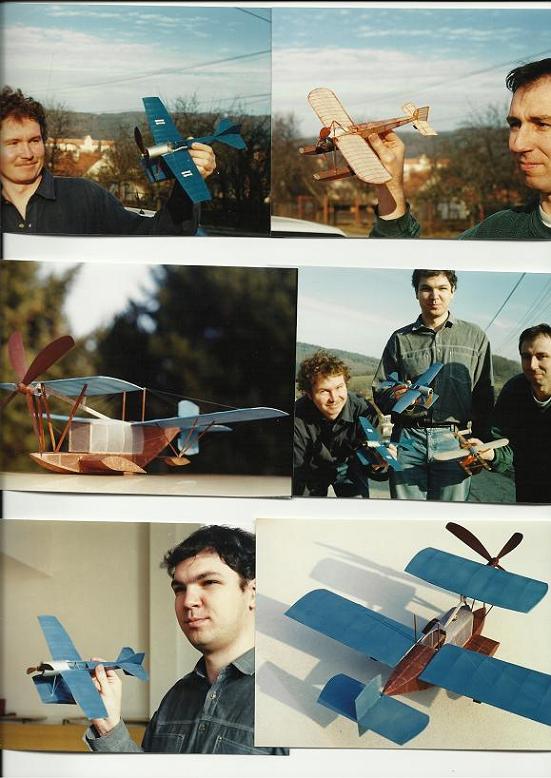

Rád bych mládeži ukázal jaké plovákovce jsme také létali v r. 1999 na soutěži M-oř. v Lomnici, schválně neukazuji létající čluny Savoia S.13 a CAMS 38, které jsou dost známé i z poždější doby, ale něco jiného, jako inspiraci . Tak, co jak se vám líbí ?
M.39 REP Deperdussin Morane.jpg (47.03 KiB) Zobrazeno 6445 x
Re: Bernard H.V. 220 jako dvacetinka
Příspěvek od Hugo » 01 led 2012 22:26
No, mládeži, chtělo to minimálně lepší povrchovku, ale jinak dobrý :-). Ne, teď vážně - moc pěkné to je... Onehdá jsme se s Radkem a ostatními ve sklípku bavili, že zlaté časy minimaketařiny tady už byly, teď je to jen takové paběrkování... nezbývá, než si to v těch pár lidech, co to dělají a chtějí se o to podělit s ostatníma, i užít. Myslím lidi, co nesou kůži na trh tím, že tady zveřejňují své modely, něco aktivně tvoří, vymýšlí. tyto fotky fungují jako velká inspirace. M.

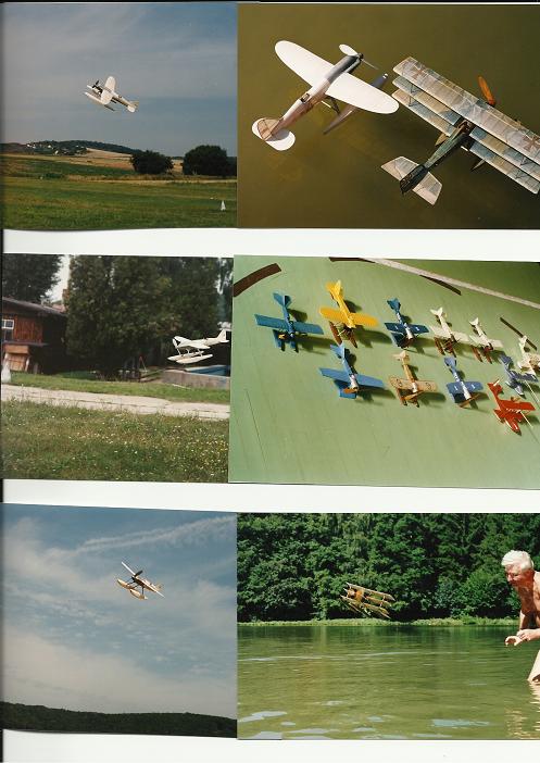

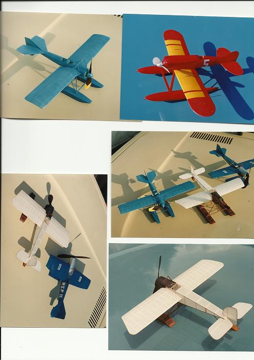

Ale nejsou jen soutěže, takže přikládám pár fotek z blbnutí s hydroplány u vody :

Vůbec první dvacetinkou, která v Brně startovala z vody byla stará dobrá Sopwith Baby, kterou jsme trápili koncem léta v roce 1970 na hladině malého bazénku pod hvězdárnou na Kraví hoře a pak také po soutěži v Mariánském údolí na Kadlečáckém rybníku. Prvním peanutem, který hezky startoval ze školního bazénu na Arménské byl Besson mého syna, ostatní peanuty tehdy jen jezdily po vodě, takže se rozhodlo udělat soutěž speciálů O vánočního kapra, dále popsáno v mé knize v popisu minihydroplánu Armén.

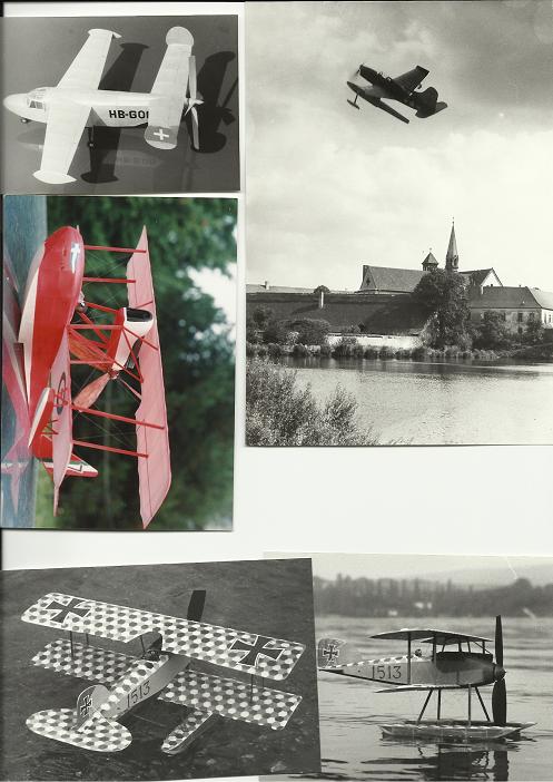

Jinak k těm fotkám ten tříplošný SF-4 má již 35 let a hned po první soutěžní sezóně byl testovám na vodě. Starty byly naprosto perfektní, rozjezd dost krátký, asi 2m a pak parádní let. Dokonce sem dělal starty z medláneckého malého bazénu, kdy dvacetinka udělala pár zatáček mezi stromy kolem bazénu a pak ji průvan odnesl kousek dál a přistála na trávníků kousek od nového hangáru. O totéž se pokusil syn Petr s jeho velkým Zeppelinem CS.1, ale ten dosti dlouho lyžoval po hladině než se zvedl a pak si to namířil na hangár...Mnohem složitější to bylo s přistáním na vodu i ten SF-4 se často převrátil a nabíral vodu do potahu tak, že i přes lakování se anilinové barvy rozpouštěly a rozpíjely. Také jsme měli pár soutěží s povinnými starty z vody, Největší zábava byla po soutěži v Borači, kdy jsme se přesunuli na klášterní rybník v Předklášteří a tam se létalo z vody, právě odsud je snímek Mertova Curtisse Seamew, tehdy také moc pěkně startovala dvacetinka Besson žáka Jana Víta, kdežto malý, hezký japonec, jeho kolegy Jahůdky na krátkých plovácích jen čeřil vodu, pěkného japonského cvičného dvouplošníka tam měl i mladý Ivan Šimoník a jeho kamarád Vysočan, suverénně nejlepší lety po startu z vody dělal SF-4.
Další soutěž byla v Brně a starty z vody se konaly na přehradě - Na Rakovci, byla to paráda, nejrealistější starty z vody předváděl maličký PUTBUZ mého syna Petra, Petr Kolář trápil jinak hezký speciál Pc-7, kterému se vodní lyže nějak bořily a nedaly potřebný vztlak ke startu,zato SF-4 předvedl hezký start, pěkný let, pak však byl po přistání na vodě závanem větu převrácen a já jako mizerný plavec jsem se při jeho záchraně málem utopil...Za nějaký čas po té jsme se tam vypravili s Ivanem Šimoníkem znovu. Mimo soutěž bylo polétání ještě lepší, SF-4 předvedl několikaminutový let v termice s perfektním přistáním na vodu bez převrácení. Zato modernější Supermarine S.4 z vody bez postrčení neodstartoval !
Jinak několikrát jsme byli s hydroplány na rybnících na Říčkách, hlavně s peanuty REX, DAVE, Macchi M.72, dvoumotorovou amphibií Sikorski S-41 a dalšími, pár snímků je také s létání na horním rybníku, kde jsem v r.1999 trápil na vodě hlavně peanuty ze soutěží pro Schneiderův pohár : Morana, Deperdussin, REP ....
