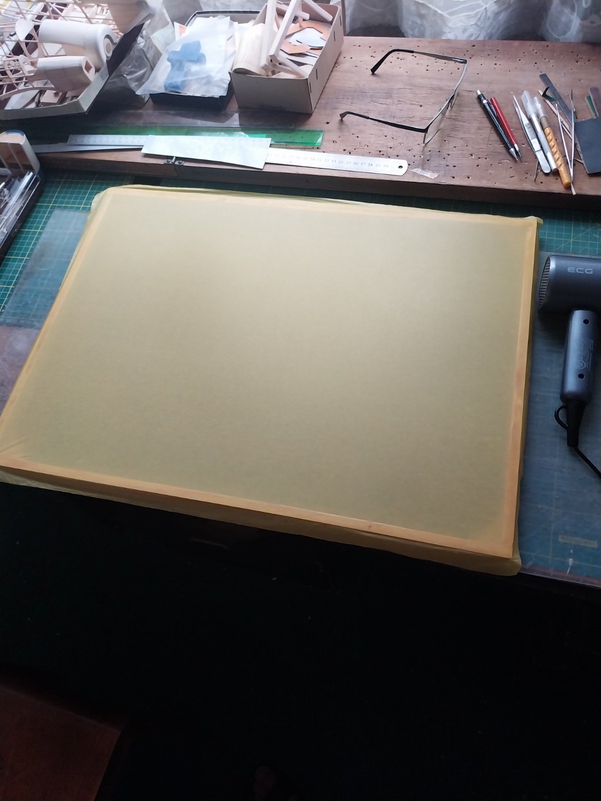

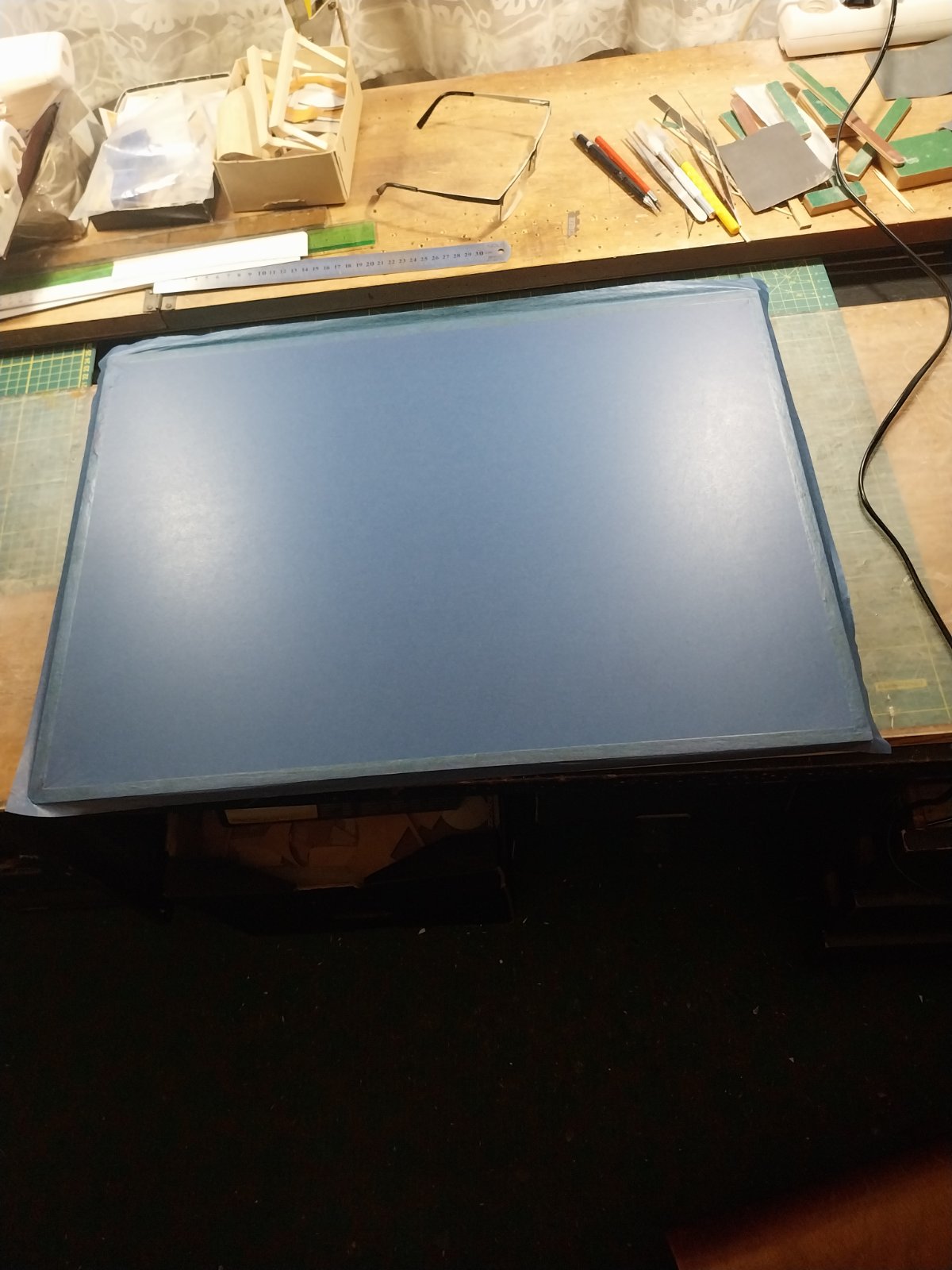

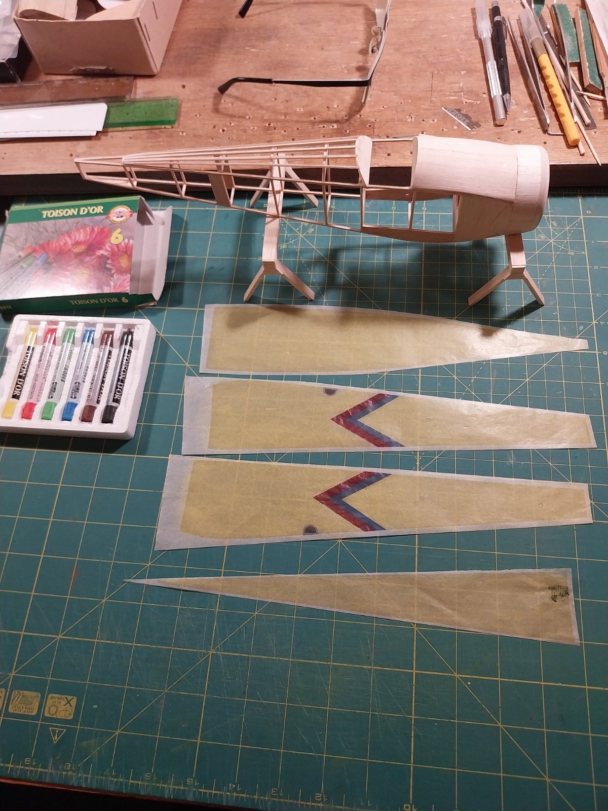

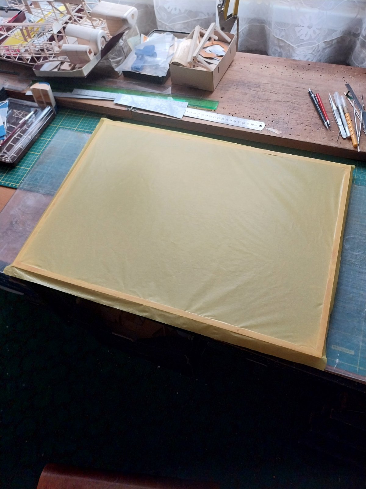

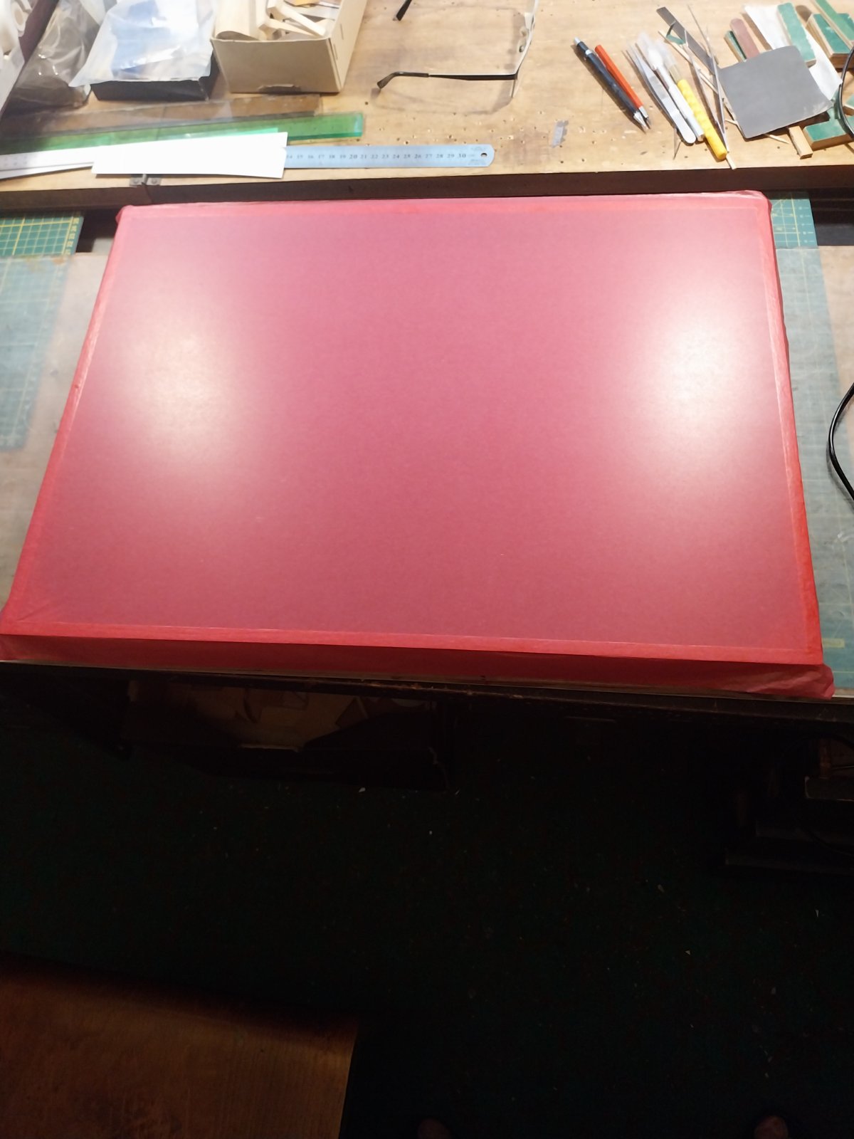

To s tebou souhlasím Bodovačům model nebudu předkládat a ta vytvořená ploška po delším stání modelu na kolečkách su mi taky nelíbí u větších RC modelů u mechových koleček. Dnes jsem si připravil na potahování Cannucka a obou Bet Plyspan předepnutím na rámečku podle videa Toma Halmana
Dělalo se to dobře nebyl s tím žádný problém. Papír jsem na rámeček lepil (první dva archy fialovou tyčinkou herkules ) ,zbývající archy pak bílou tyčinkou UHU STICK. S oběma to šlo krásně. Přilepený papír na rámečku jsem postříkal vodou z lahvičky od nějakého spreje a hned začal sušit fénem na první stupeň teploty. Papír se hned začal vypínat a asi během1,5 -2 min byl vypnutý jak kůže na bubnu a opravdu se na něj dalo bubnovat Přikládám fotky ,fotka kde je papír na rámečku zvlněný je po přilepení na rámeček před postříkáním vodou Jsem na to opravdu moc zvědav jak moc ještě bude plyspan pnout po přilepéní na kostru apřípadnémdopnutí třeba už jen nad párou :?:

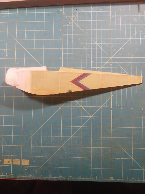

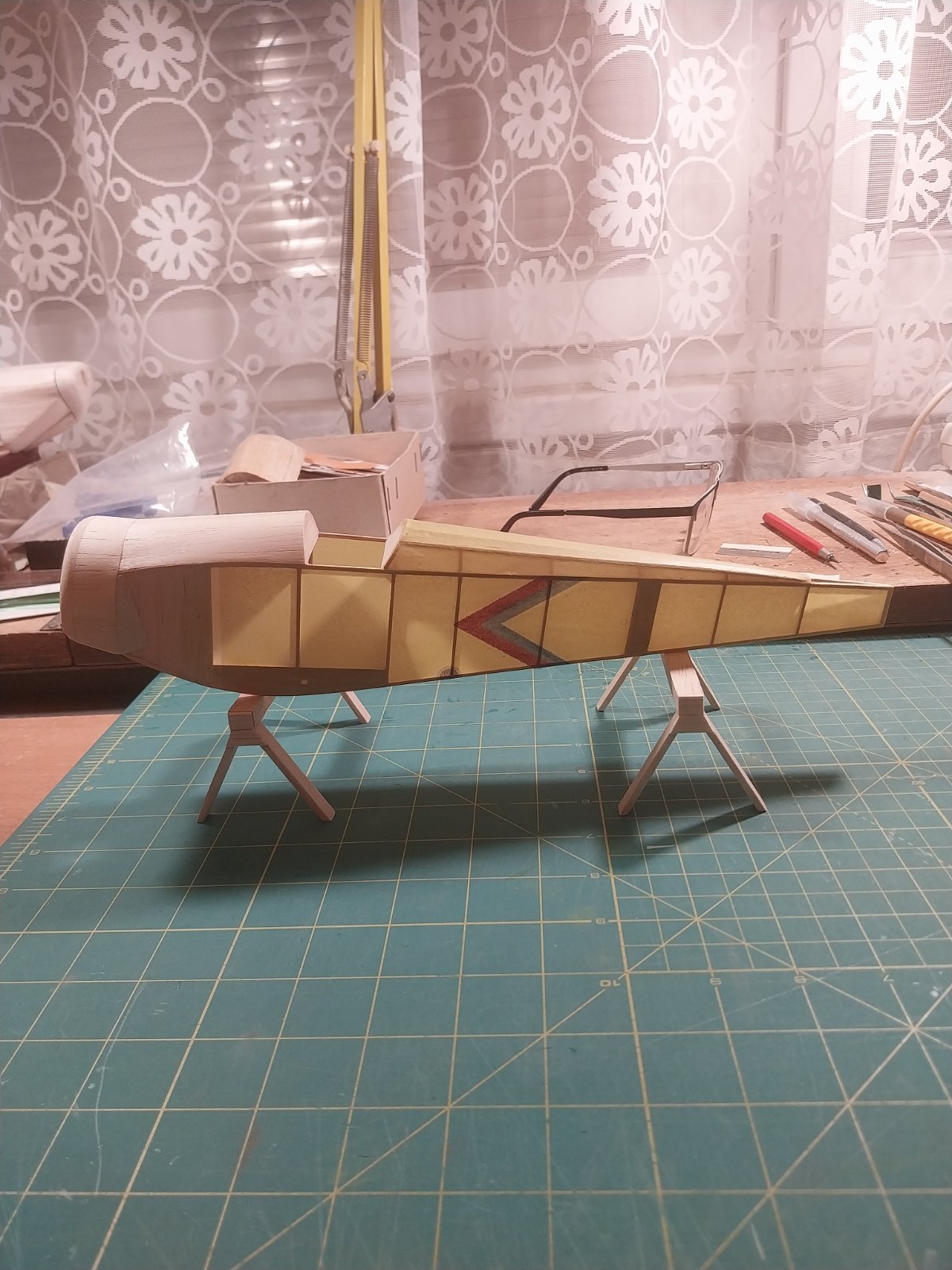

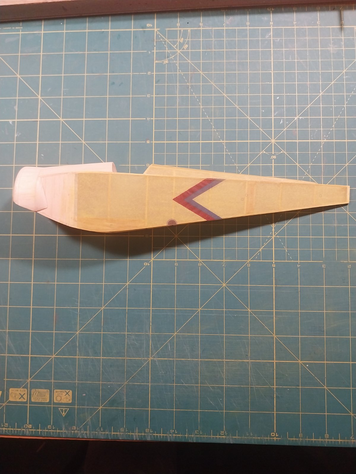

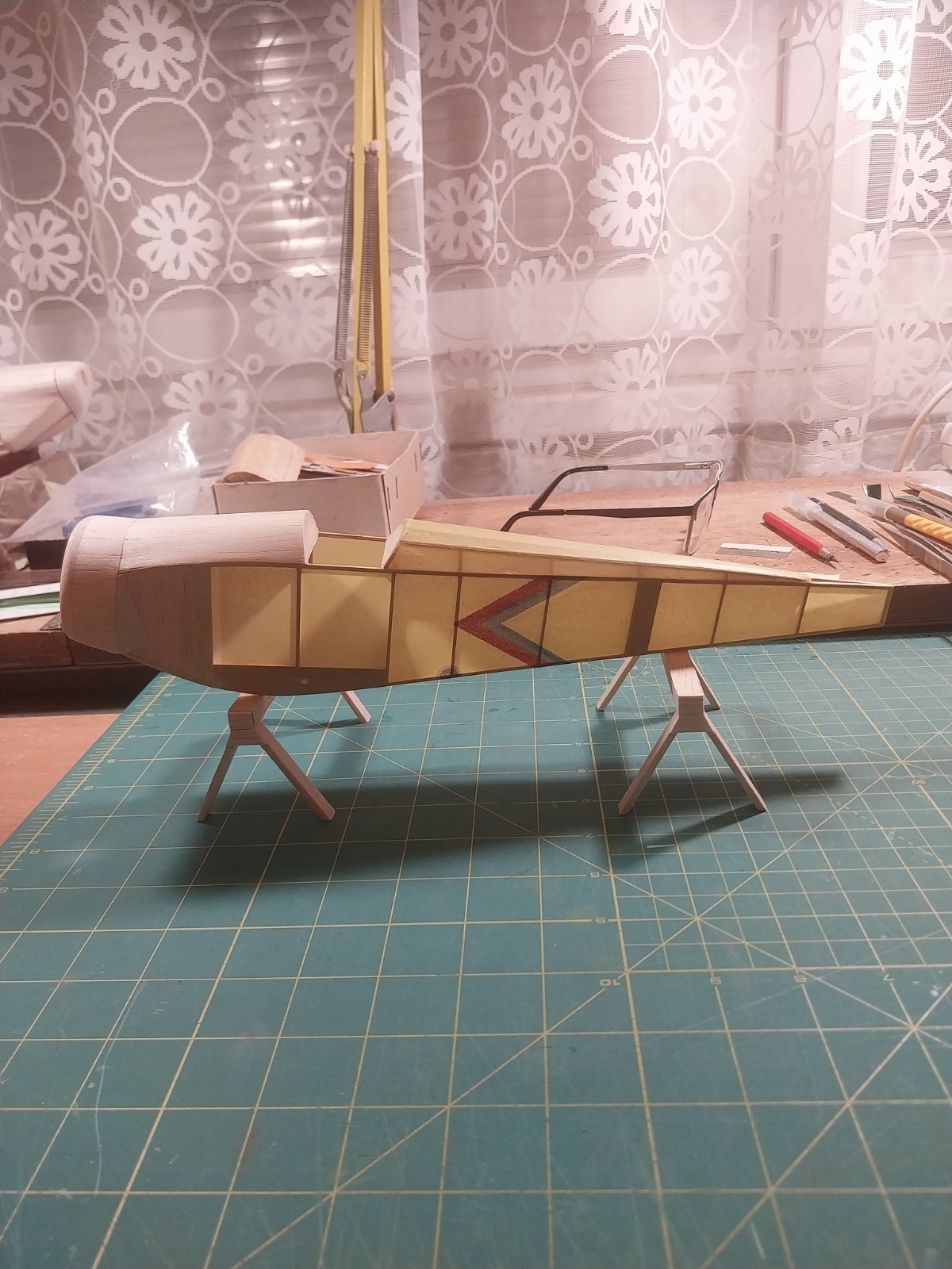

Dnes jsem vyzkoušel další způsob potahovaní Plyspanem pomocí fialové tyčinky herkules a IPA. Tento níže popsaný postup jsem dělal při potahování trupu Nieuporta 10 podle plánku Roberta Pajase který vyšel v časopise RC modely. Potahoval jsem bílým plyspanem který jsem potiskl na lesklé straně v inkoustové tiskárně EPSON L 386. Použil jsem tiskový soubour pro tento model, který je volně stažitelný z archívu časopisu RC modely.Potištěný papír jsem na rubu podkřídoval žlutým tyčinkový pastelem. Potahování pomocí tyčinky a přetřením IPA bylo bez problému.Papír šel po přetření IPA krásně vytahovat do stran a vypínat. Potah jsem potom vypínal nad párou.Nic se nerozmazalo.Obloukovou zadní část trupu z lišt 1,5x1,5 jsem potahoval z proužků papíru vždy jedno pole mez dvěma podélníky . Tento způsob chci použít i při potahování trupu Cannucka. Na pokračování stavby Nieuporta 10 možná založím nové vlákno až na něm budu pokračovat

Potahovat zadní část po jednom klínku je pro mě moc pracné :lol:
Pokud je to prohnutí jen v jedné rovině, vezmu jeden kus, přilepím po obvodu a vypnu.
Vidíš v tvém postupu nějakou výhodu?

Příspěvek od caha54 » 16 úno 2026 00:00
Taky jsem o tom uvažoval ale pak jsem to zkusil po jednom klínku a ani se mi to pracné nezdálo. Chtěl jsem to tak vyzkoušet protože u toho Cannucka to určitě z jenoho dílu nepůjde.Ta tyčinka hodně rychle schne a potáhnou zadní část jedním dílem najednou jsem neměl odvahu.To podkřídování jsem asi přehnal ale měl jsem jen žlutou, bílá ani šedá v té sadě co jsem použil nebyla. Robert Pajas v popisu stavby doporučoval použít na podkřídování šedý nebo bílý pastel.
