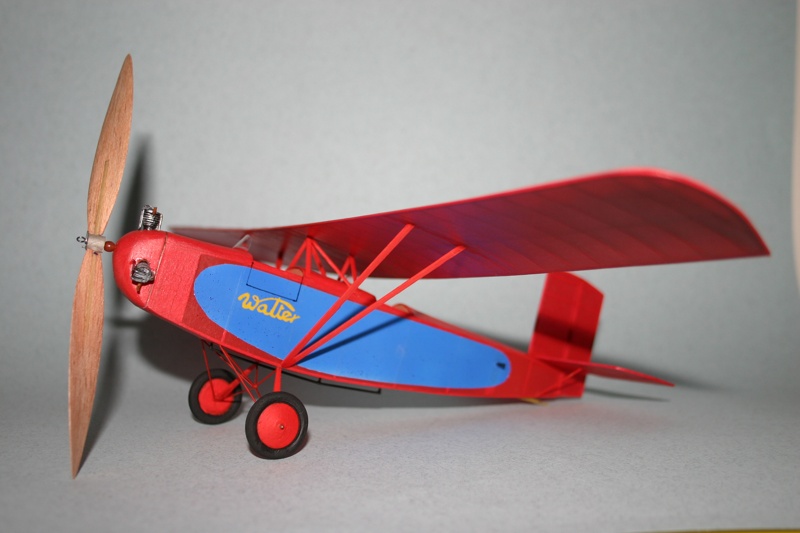

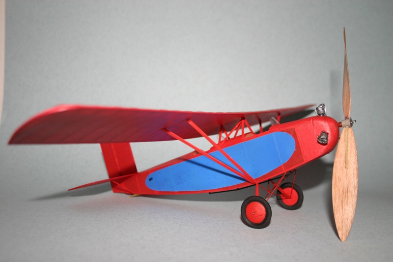

Šmolíci z MHM
- šmolík3.jpg (90.92 KiB) Zobrazeno 7164 x
- šmolík2.jpg (79.78 KiB) Zobrazeno 7164 x
- šmolík1.jpg (88.81 KiB) Zobrazeno 7164 x

No vida, super, další přírůstek, říkal jsem si kdy se Stampe ozveš
. Tvého šmoldu bych tipnul na Š.39 OK-ELP.

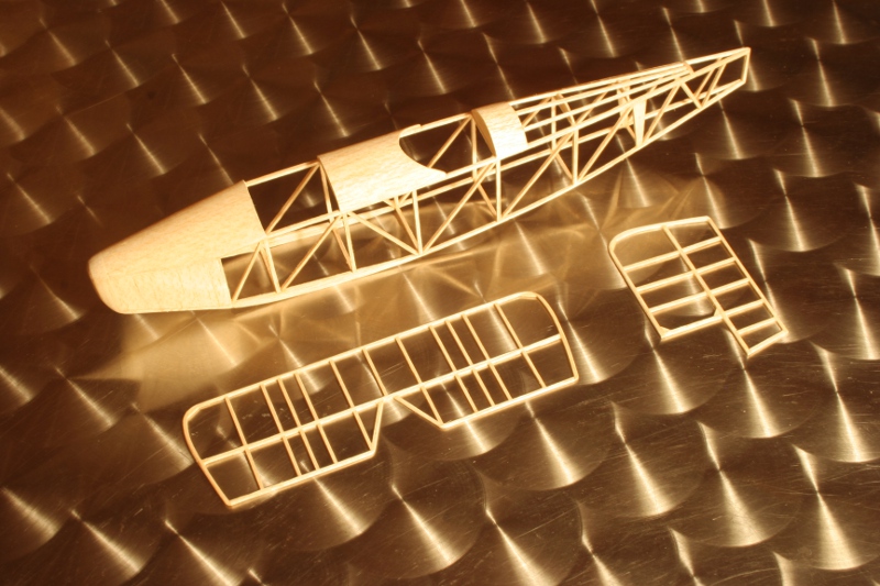

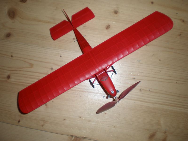

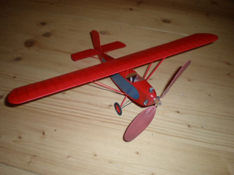

Můj šmolda je hotov, váha 7,48g, je nastaven akorát na gumičku. Zasekl jsem se u vrtule, balzová mi nějak nevyšla váhově, tak jsem udělal jogurtovku. M.
- 01.jpg (59.68 KiB) Zobrazeno 7125 x
- 02.jpg (61.98 KiB) Zobrazeno 7125 x
- 03.jpg (66.94 KiB) Zobrazeno 7125 x

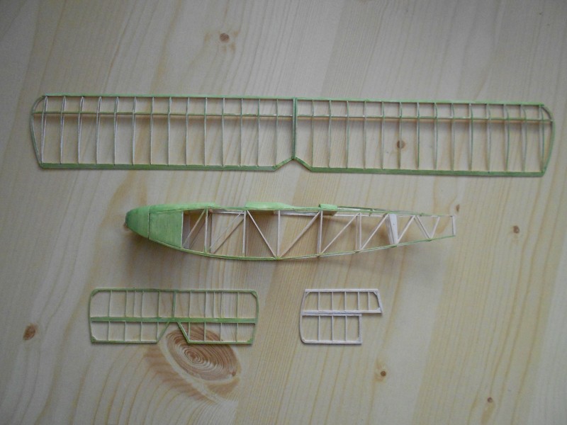

Re: Šmolík Š.39, Š.139, Š.239 - hurá akce oříšků
- ŠMOLDA 39 OŘECH 025 2.jpg (87.51 KiB) Zobrazeno 7533 x
- ŠMOLDA 39 OŘECH 026 2.jpg (87.5 KiB) Zobrazeno 7533 x
Michal snad promine, ale musím...
Ty fotky asi hodně zkreslují. Pokud ne, tak si tipuji buď na akrobacení nebo stříhání. Hmotnost příjemná, ocasní plochy relativně malé, předek dlouhý, gyroskopický moment vrtule mocný...

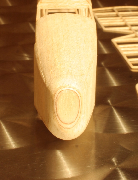

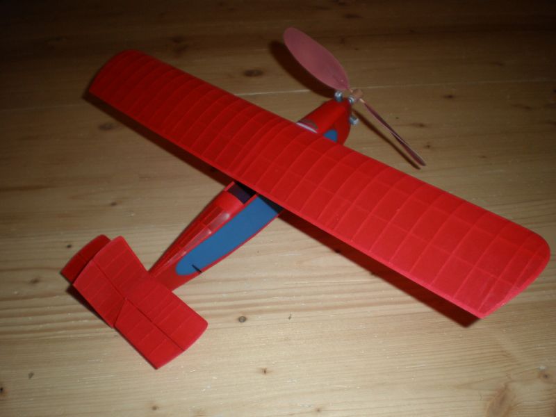

Tak takhle vypadá můj šmolda. Trup se mi povedlo postavit pěkně lehoučkej a pevňoučkej jak nikdy
. Měl jsem štěstí na balsu asi a hlavice není žádný velký kopito. Ta vrtule by mě taky zajímala jak velkou jí mám asi udělat.
- sml.JPG (161.15 KiB) Zobrazeno 7343 x
- smolda.JPG (211.59 KiB) Zobrazeno 7343 x

To vypadá dost dobře! My to s Michalem budeme zítra zalítávat v Kladně, tak pak napíšeme jak nám to s těma vrtulema chodí. M.

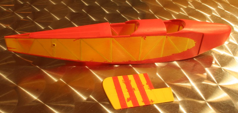

Tak nevim na co jsem myslel ale to stříkání dopadlo katastrofálně
. Nicméně jsem se překonal seškubal potah udělal novej a znova stříknul tak čekám na výsledek.
- smolda-lak.jpg (55.19 KiB) Zobrazeno 7210 x

To zvládneš! Já jsem při prvním pokusu s páskami (dříve noviny - nic moc) na radu R. Gregovského nařezal proužky 1 mm s tamyia pásky, tima jsem vymaskoval proužky a pak tlusčíma už jen s papírem vykryl okolí a dopadlo to slušně...
