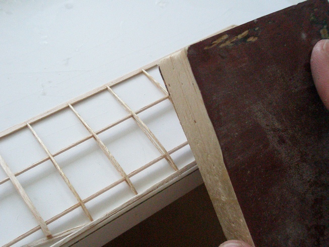

Příspěvek od Gregovský » 14 črc 2010 20:57

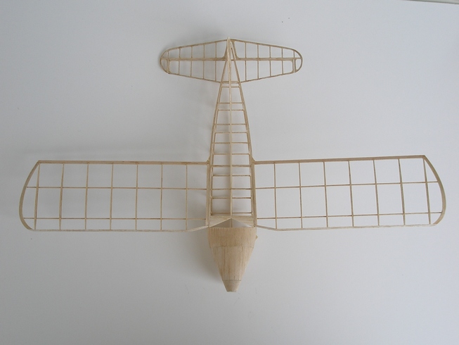

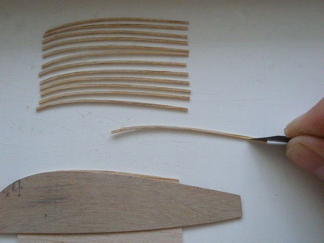

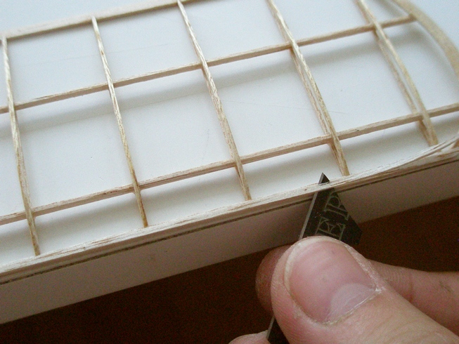

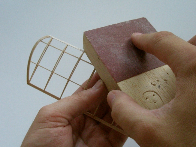

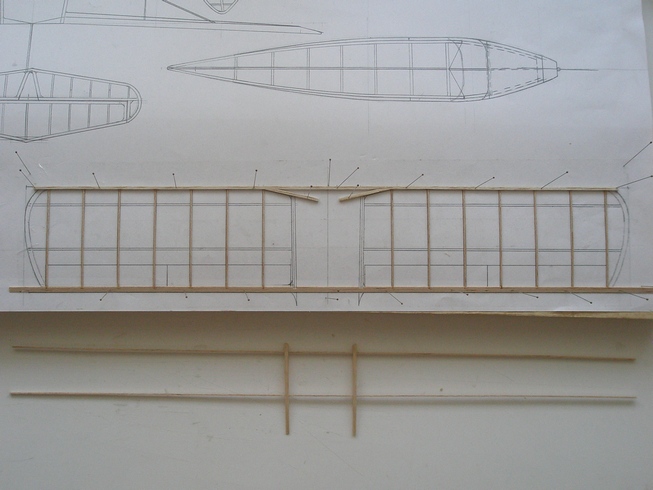

Dnes jsem se konečně dostal k slepení křídla.Přikládám postup,tentokrát bezeslov.Myslím ,že je vše z fotek patrné,pokud ne upřesním.

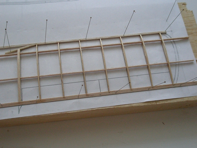

Příspěvek od Gregovský » 14 črc 2010 20:58
Stavba

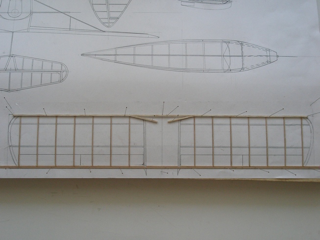

Příspěvek od Gregovský » 14 črc 2010 21:00
Stavba

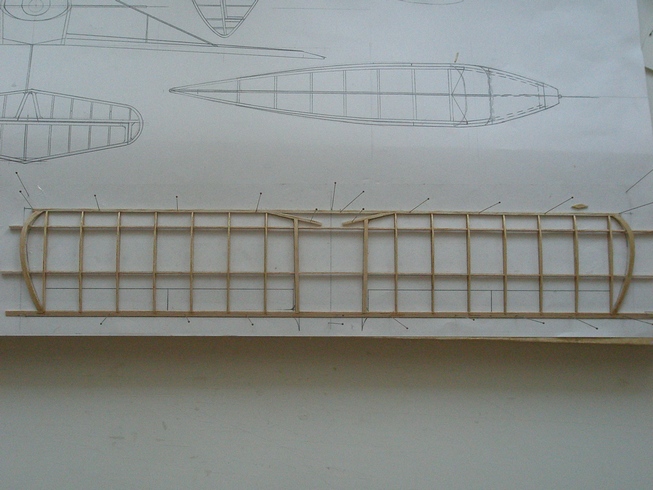

Příspěvek od Gregovský » 14 črc 2010 21:01
Stavba

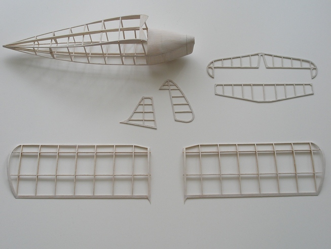

Příspěvek od Gregovský » 17 črc 2010 16:49

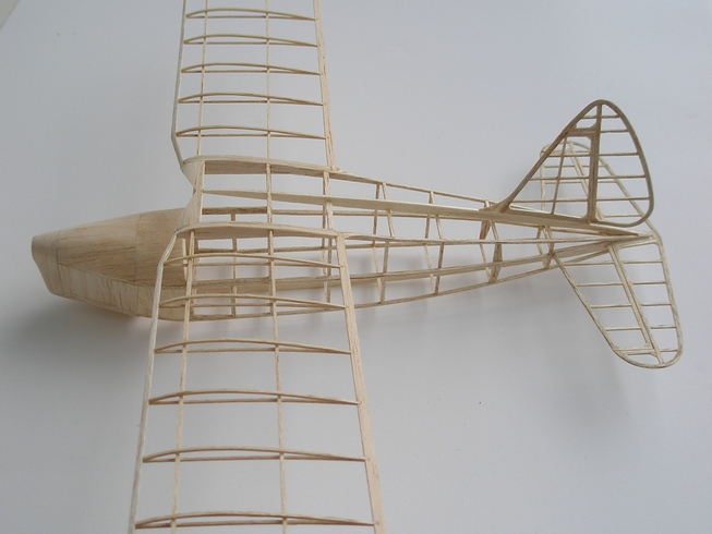

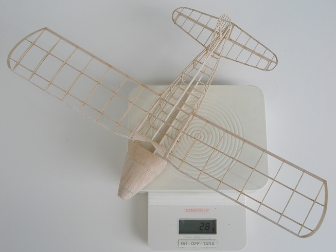

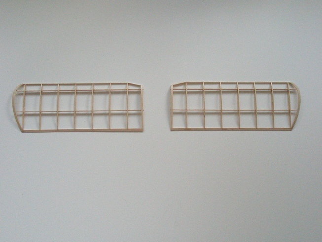

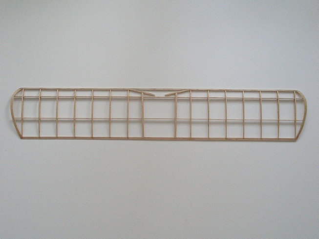

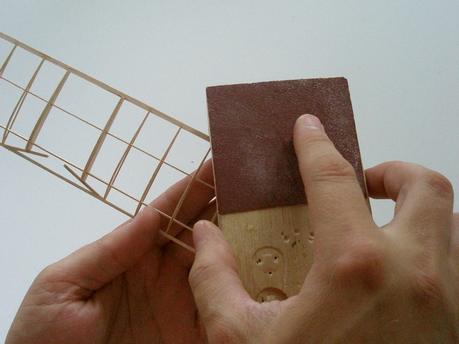

Děkuji,přikládám další fota,kostra je tímto hotová.
Gregovský

stavba

Příspěvek od Gregovský » 17 črc 2010 16:51
Stavba

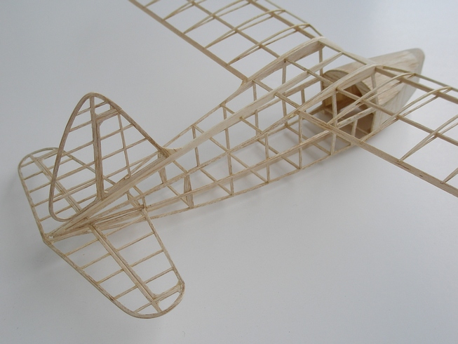

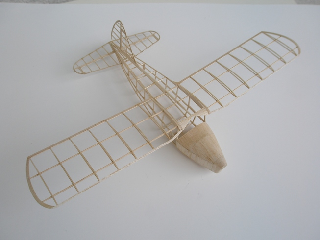

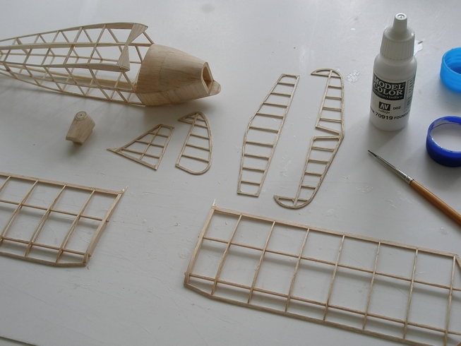

Příspěvek od Gregovský » 18 črc 2010 19:25
Dnes jsem podbarvoval kostru, používám barvu Vallejo-MODEL COLOR na štětec. Ještě jednou zde popíšu proč kostru pod papír podbarvovat- největší problém není nastříkat model, papír nepotřebuje příliš mnoho barvy na překrytí, největší problém je přestříkat prorážející kostru modelu přez papír. Pokud je kostra natřená předem, lépe se povrch sjednotí za poloviční spotřebu barvy a tím šetříme i hmotnost. Barvu na podbarvení není potřeba nanášet v silné vrstvě, osobně nanáším první slabou vrstvu, kterou přeleštím a natřu druhou,tu již dávám pouze na styčné plochy balsa-papír. Pokud bych však potahoval jen obarveným papírem, natíral bych celou kostru dvakrát co nejdůkladněji i zevnitř. Barva Vallejo má ještě další efekt a to že kostru neuvěřitelně zpevní, přírustek hmotnosti je zanedbatelný a nezvedá ho nitrák.
Před podbarvením
Po podbarvení
