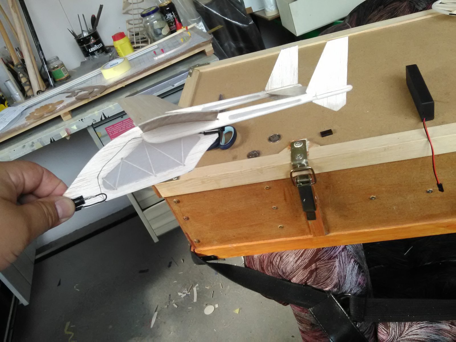

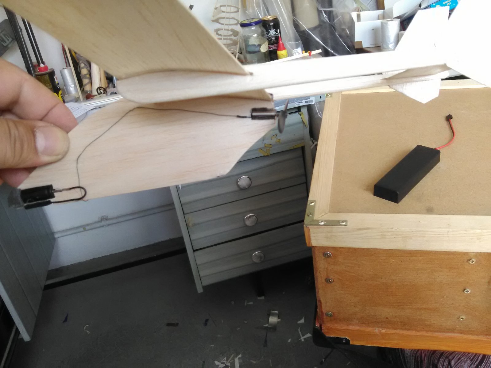

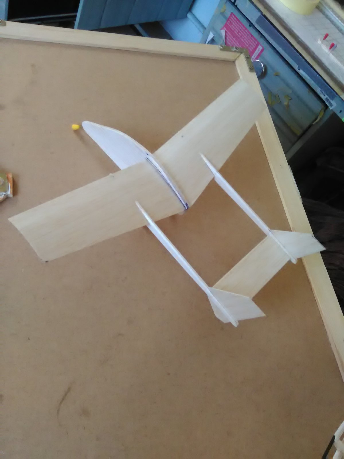

Ahoj Luboši, tohle Ask 21 je původně na vlekání do haly, 500mm rozpětí.... instalace je volena pro nejrychlejší postup.... eroplán byl už hotovej...

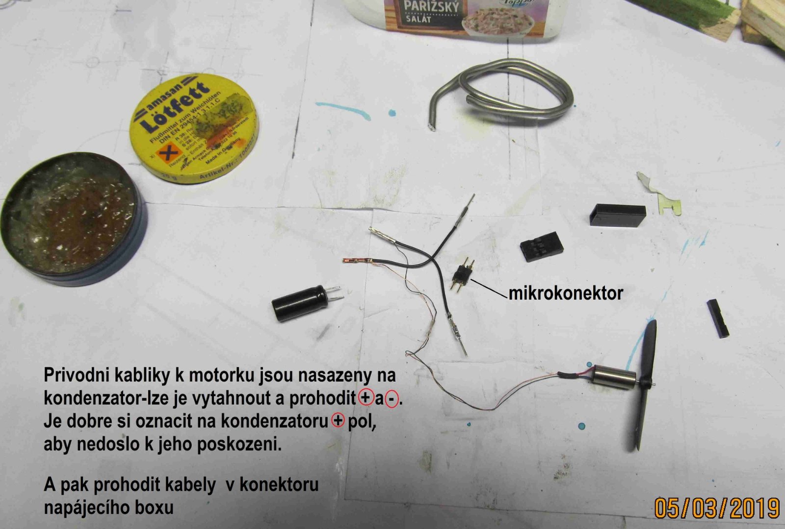

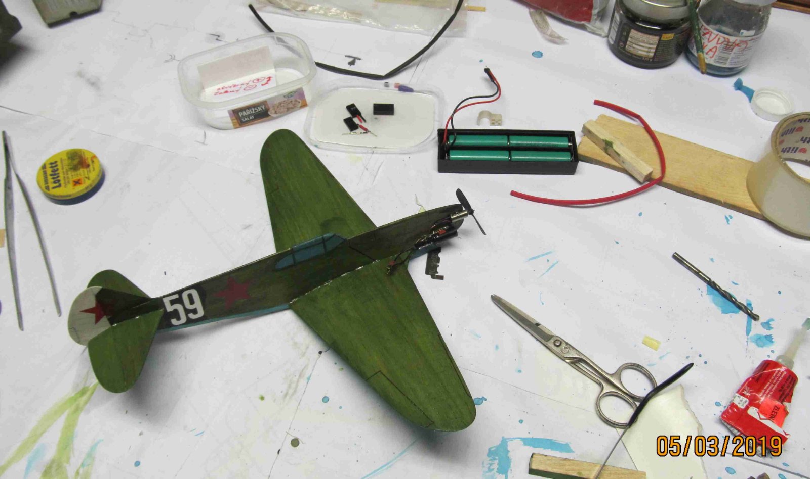

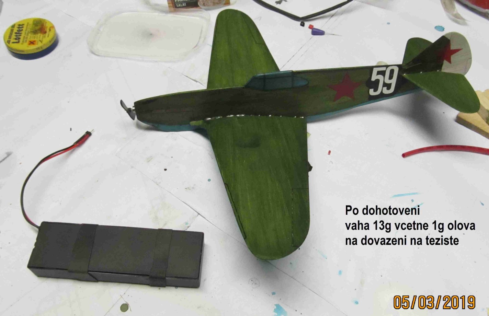

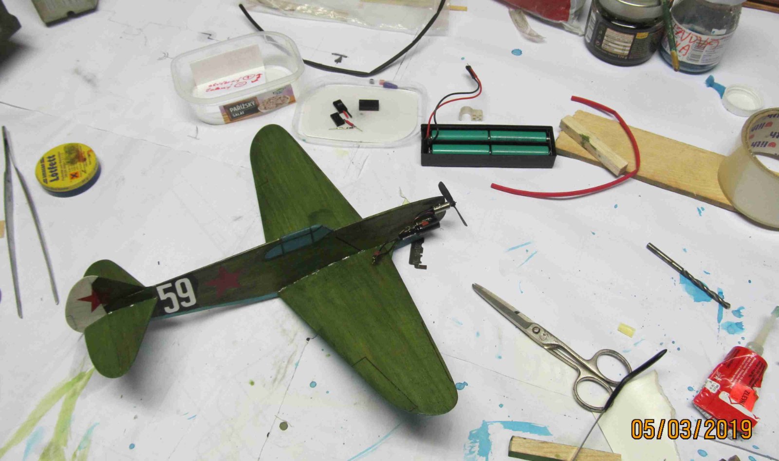

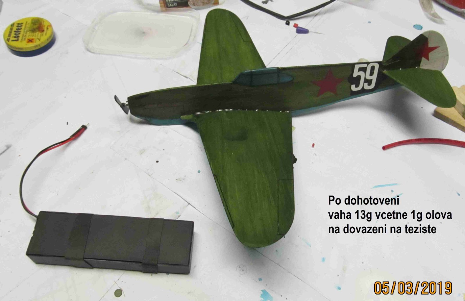

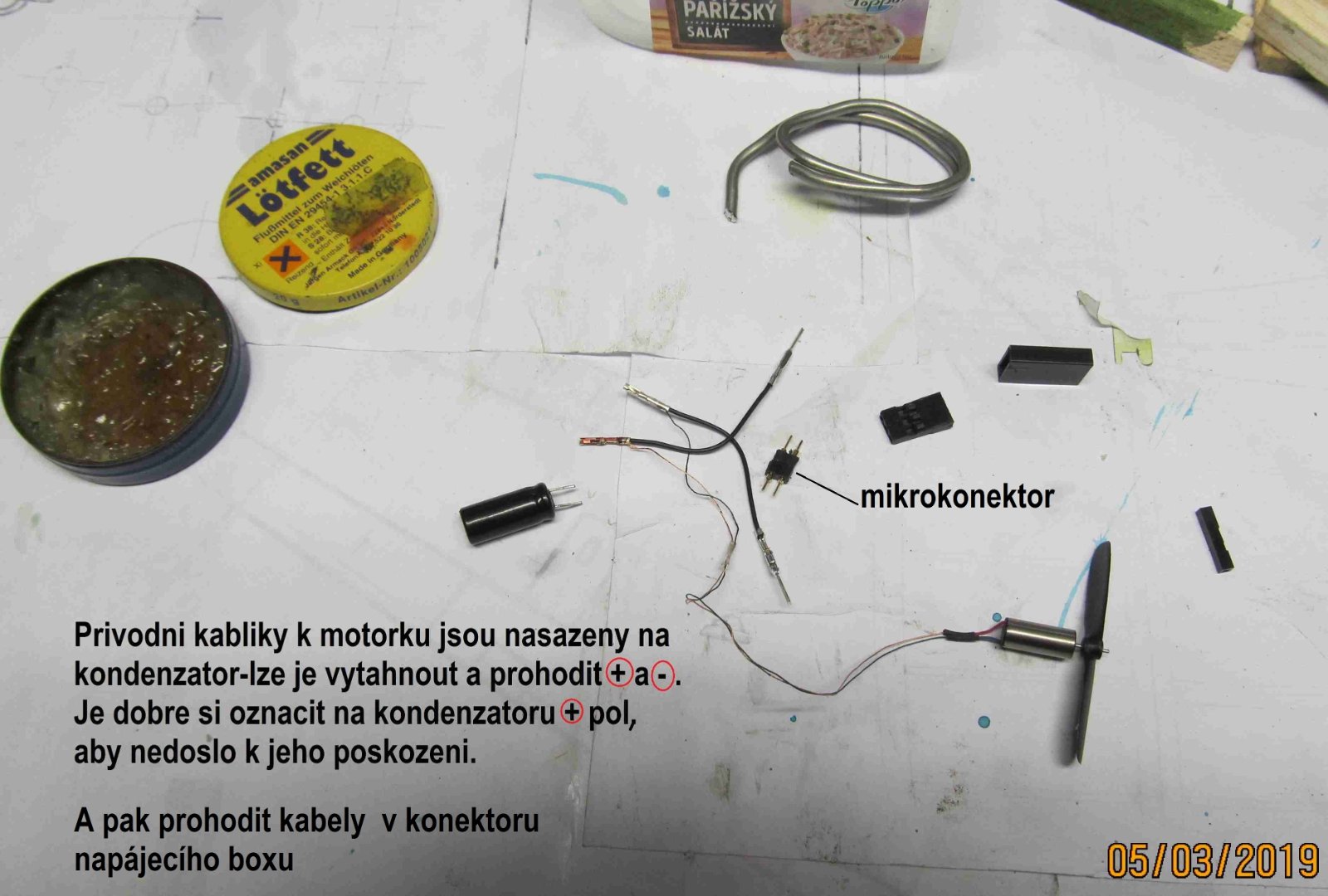

Petra Koláře čeká už jen zálet jeho LaGG-3 s upraveným nabíjením pomocí mikrokonektoru.

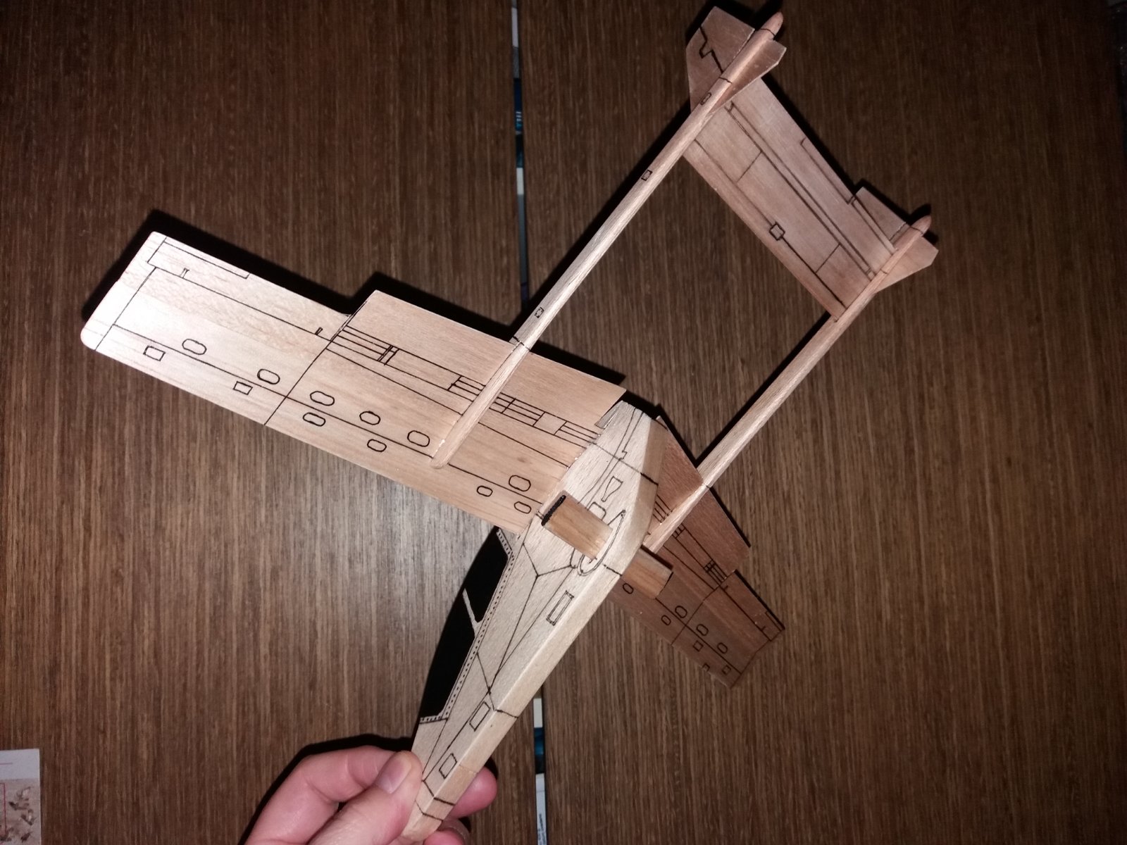

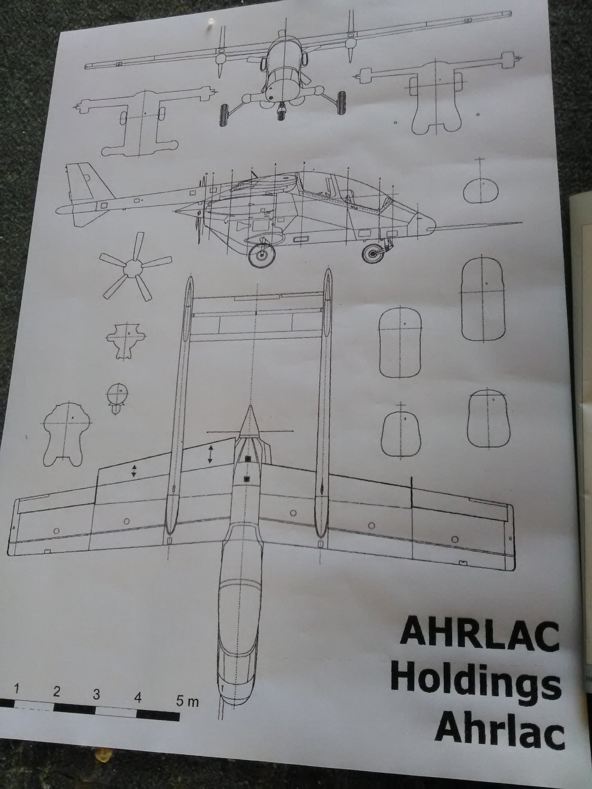

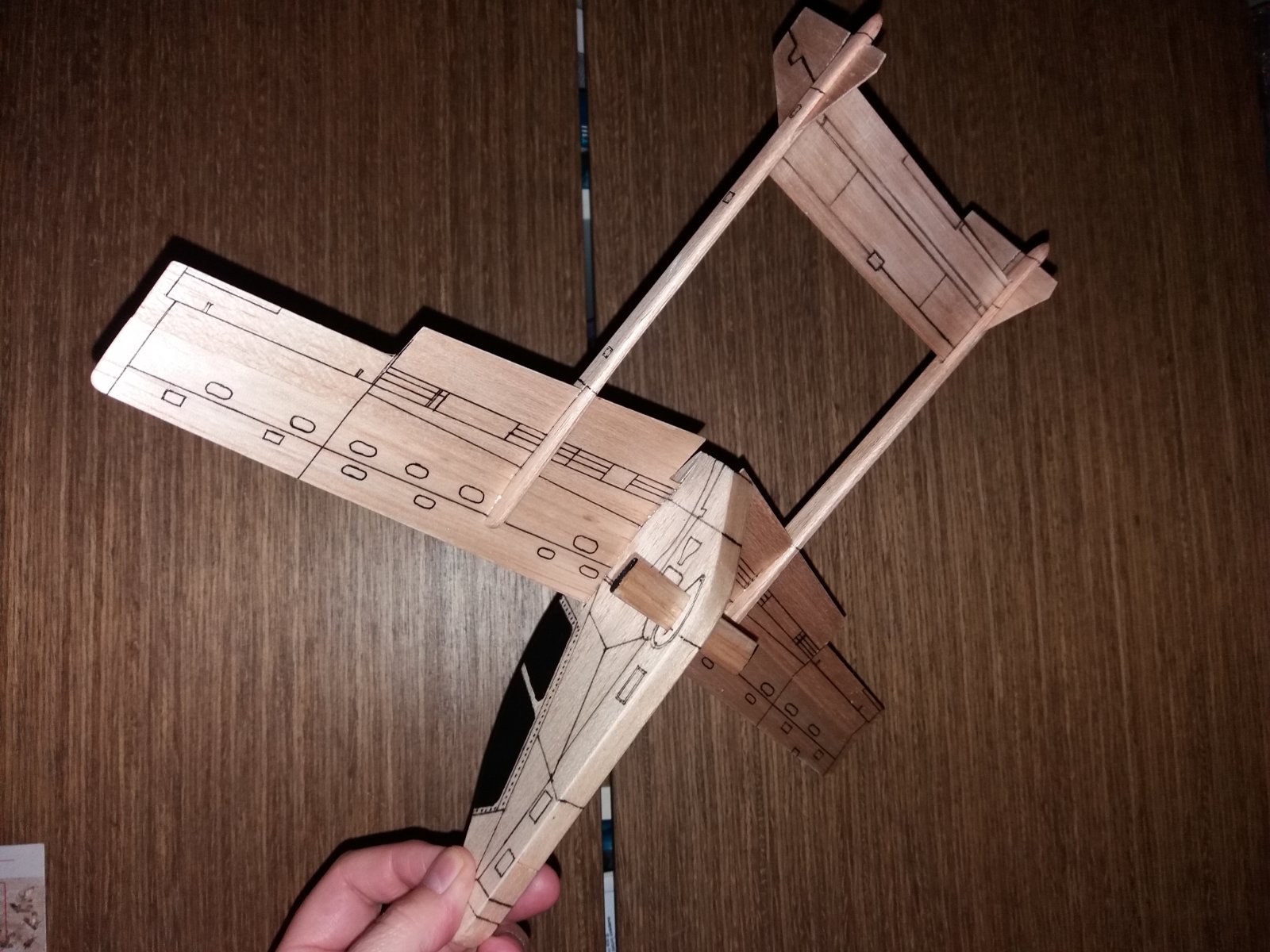

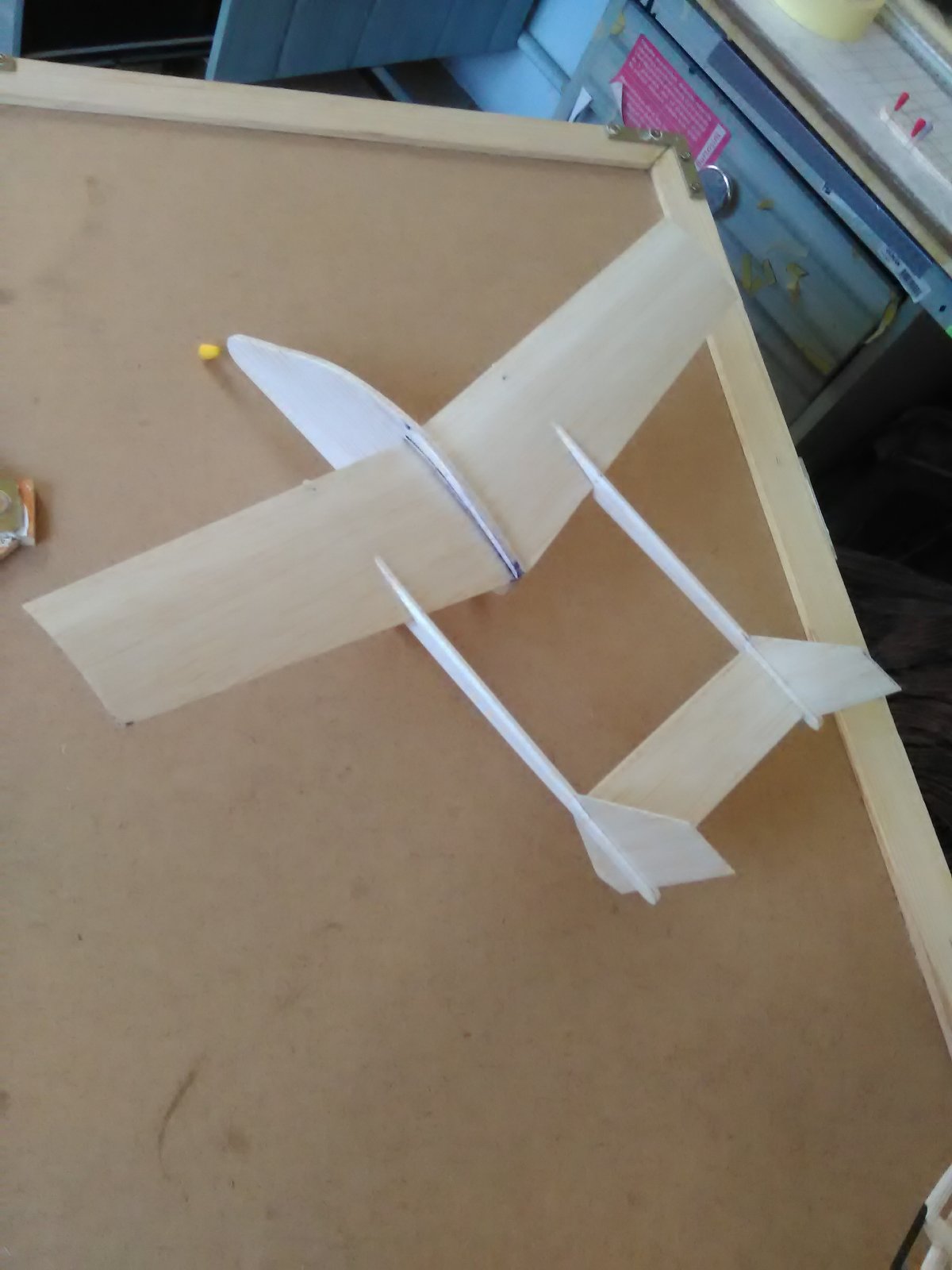

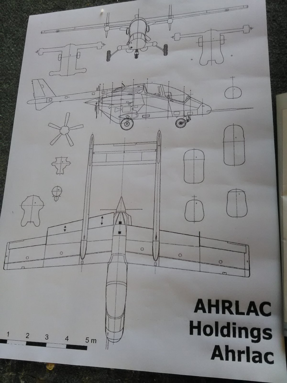

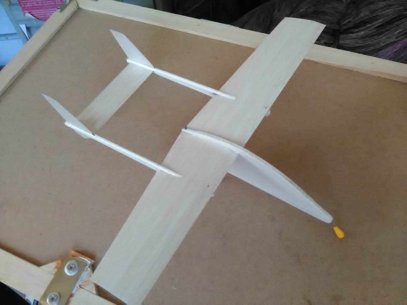

Ahrlac holding ahrlac letá kupodivu celkem obstojně....je tedy poměrně rychlej, ale ta rychlost mu sluší.... to může kompenzovat to strašný jméno.... ještě možná odlehčím střední gondolu pár výřezama a potáhnu papírem....bude bílo/červenej....

Příspěvek od FF Radek » 04 dub 2019 08:24

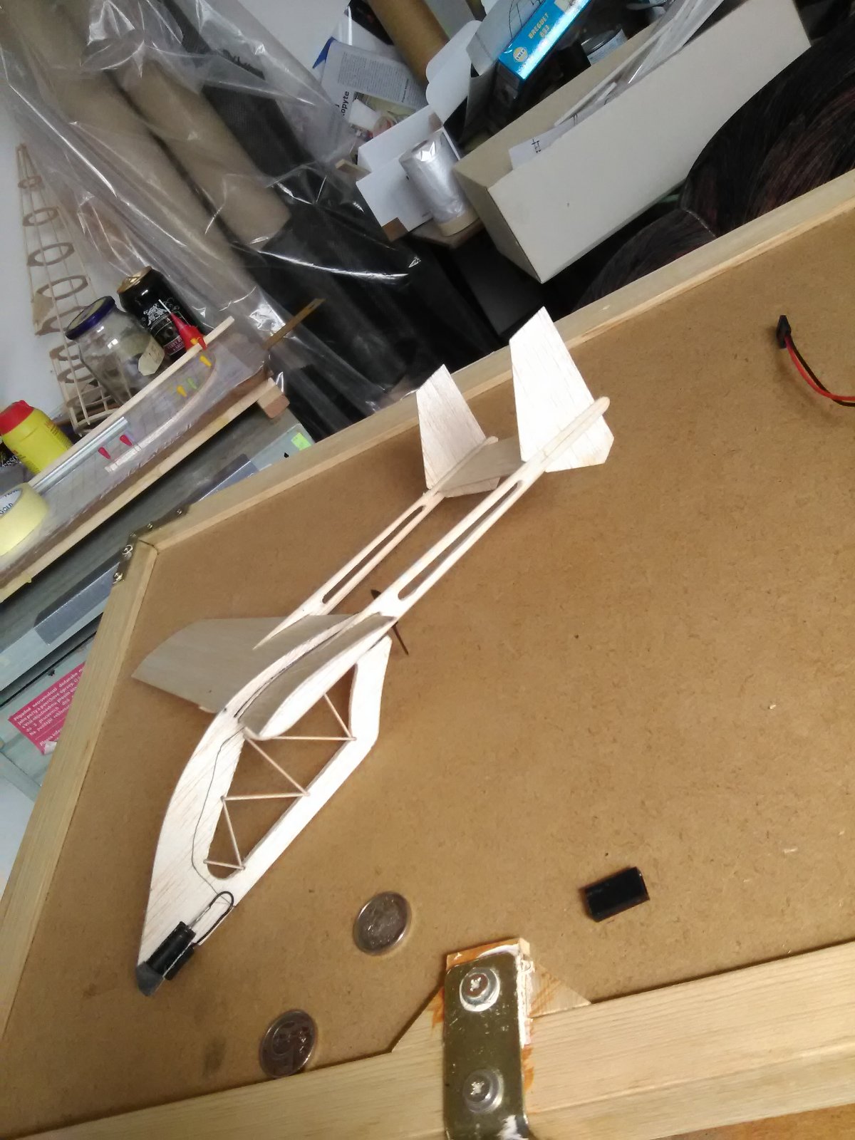

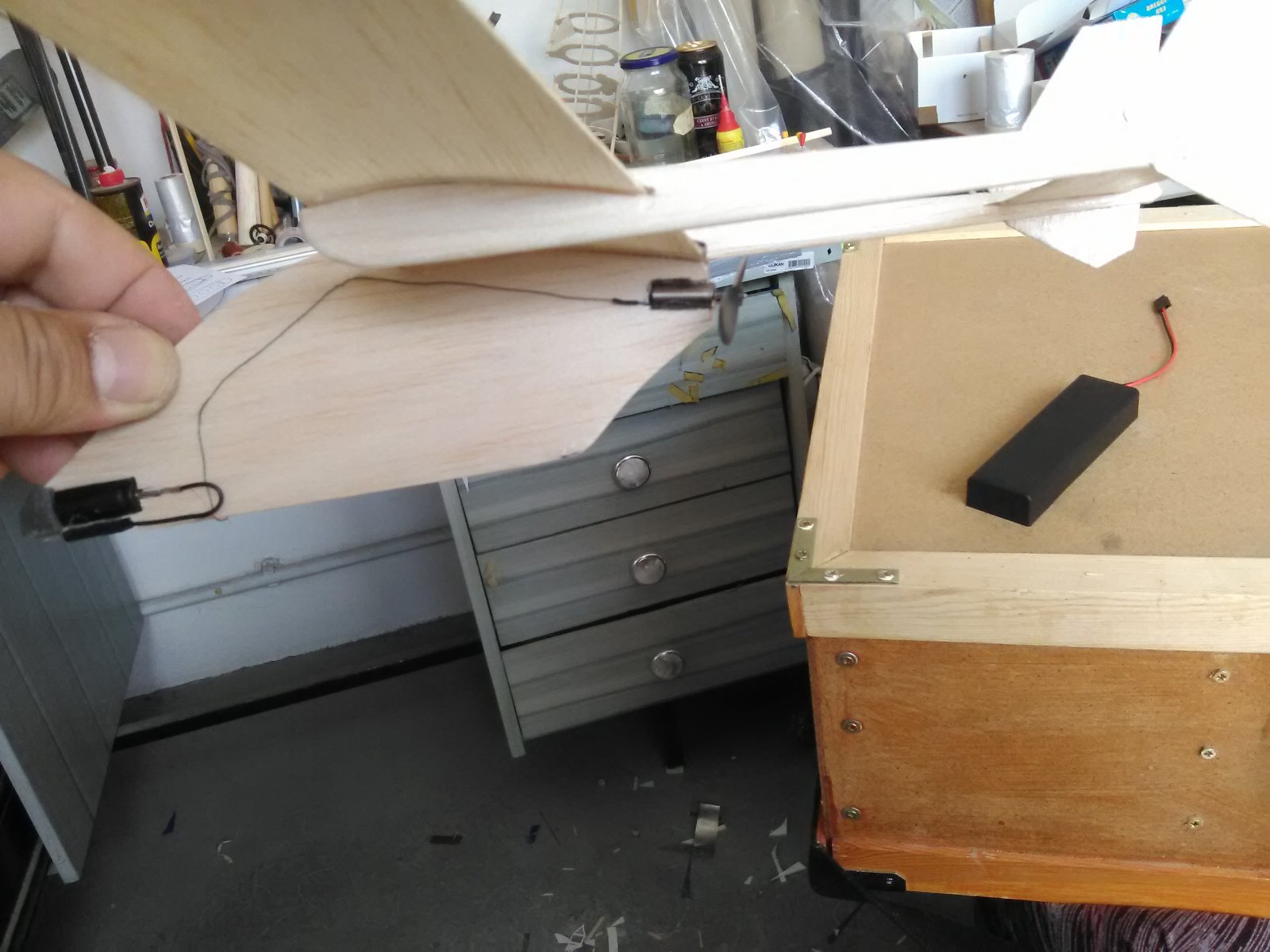

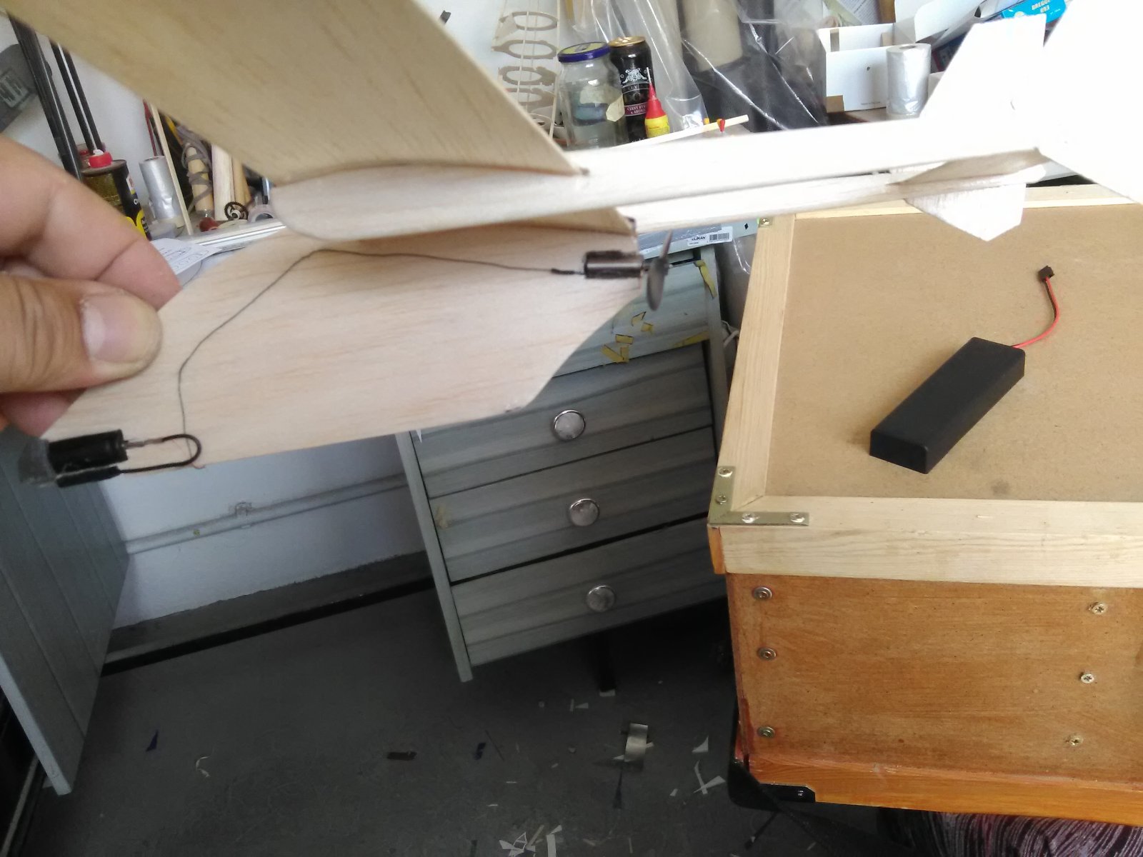

Tak ten je boží Steve!!! Kolik ti váží? Já jsem motor vyosil dolů a doprava..... odlehčením jsem ušetřil cca gram, ale hlavní úsporou bude ubrání olova, to až při záletu...16g v této fázi..

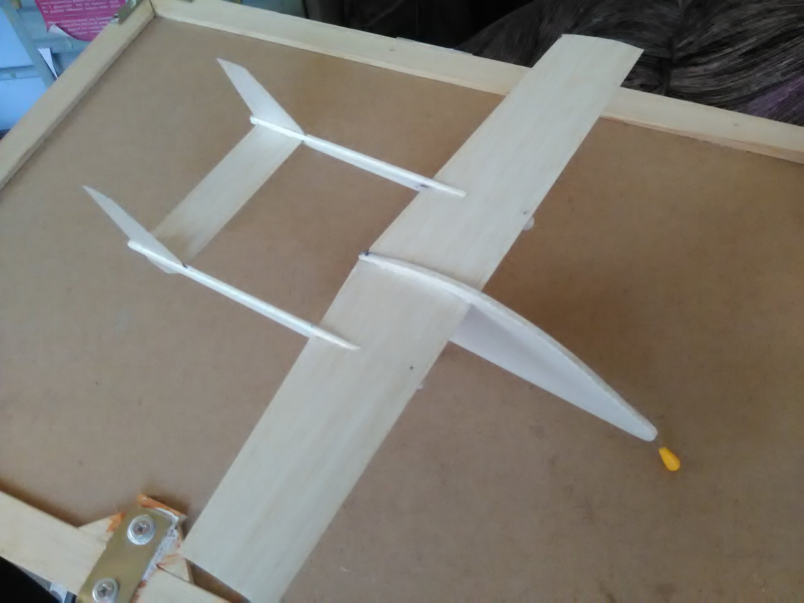

Váží víc než tvůj... :-(
Bez pohonu 17g.
Ale je o něco větší, bohužel.
Nakreslil jsem si ho "tak nějak akorát" a teď jsem se v RCR dočetl, že musí mít (max?) rozpětí 330 mm.
No a on má 360 mm.
Trup je dutý, ale pokud to neutáhne pohon z těch uvedených házedel, tak tu mám o něco větší.
No problem.
Ale už lepím nový, lehčí, jednodušší, se správným rozpětím.
Snad ho zítra (vlastně už dnes) dokončím, alespoň k záletu.
Kde máš těžiště?
FF Radek
Reakce: 43
Příspěvky: 338
Bydliště: Kroměříž
Re: Stínové polomakety poháněné kondenzátorem
Příspěvek od FF Radek » 06 dub 2019 16:30
Ahoj Peťo, já jsem to udělal na 330 ořechový rozpětí.... trochu sem zvětšil hloubku křídla, v podstatě jsem natáhl do konce křídel odtokovku vysunuté vztlakovky.... těžiště mi vychází cca 4mm od náběžky, měřeno u kořene křídla..... zrušil jsem stranový vyosení, motor vyosen pouze lehce dolů... lítá levá-levá..... mírný negativ na pravém křídle.... myslím, že kdyby se povedl konstrukční kolem 11g, tak bude lítat naprosto dokonale... takhle prostě lítá....
