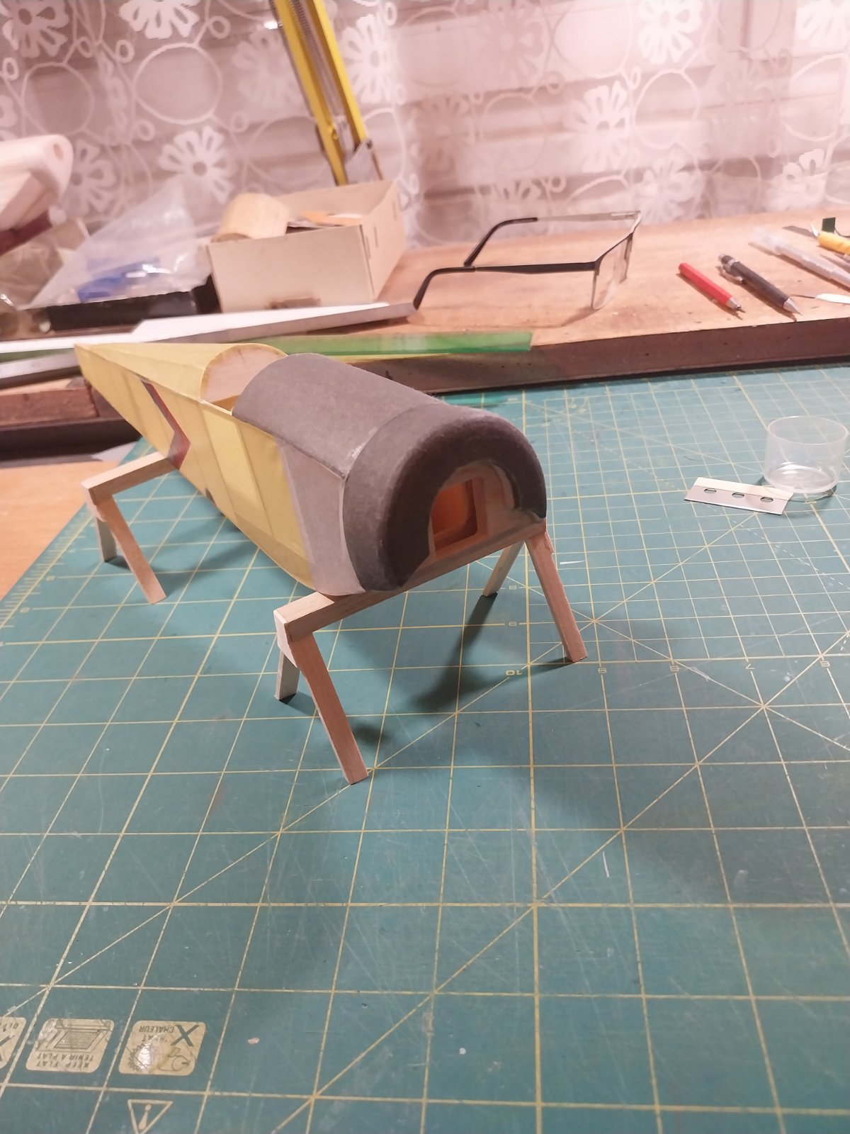

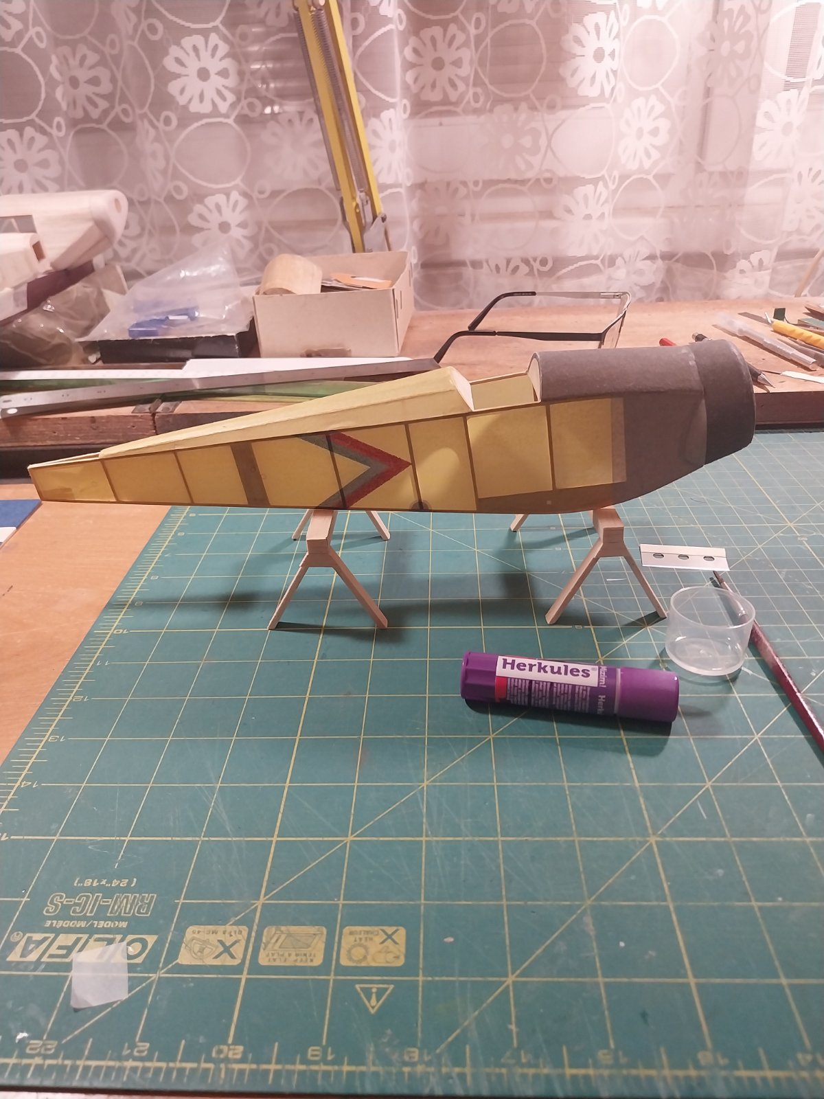

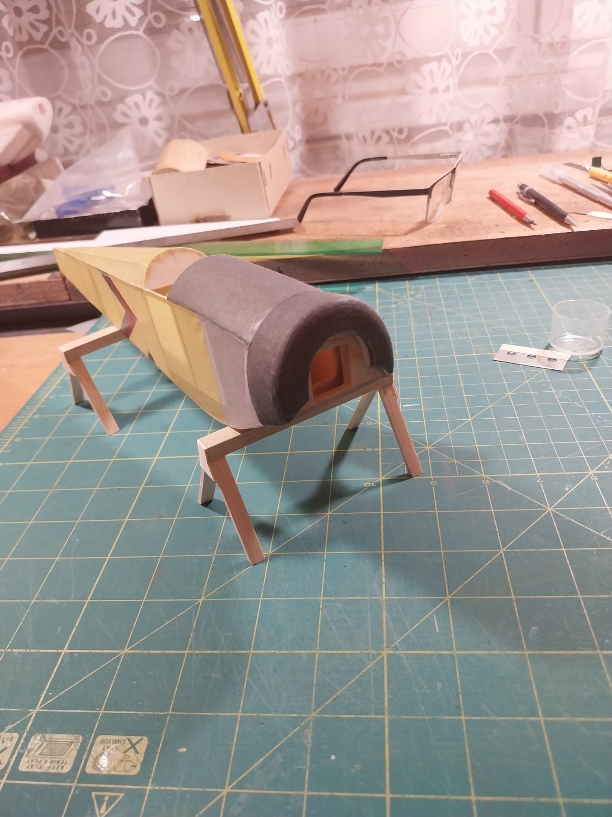

Děkuji za tip na EVA pěnu. Dnes poslední test lepení fialovou tyčinkou herkules. Celobalzový potah přední části trupu Nieuporta N 10.
Tmavě šedá barva - obarvený papír nešustivý japan 13 g tuží KOH-INOR
Světle šedá barva - barevný šedý papír ze stavebnice Dumas
Potahování bylo radostí, s japanem žádný problém, trochu zazlobil Dumas papír když po přetření IPA měl snahu udělat vrásky ale nakonec šel krásně vyhladit. S tou barvou jsem myslel jaký druh používáš (Humbrol staré,nebo nové,Tamya acrylové,lihové Agama,Rewel Gunze) A dělá některá z těchto firem přímo odstín plátna nebo se to musí míchat z více odstínů? Na stará Humbrolky se ptám protože mám po otci který dělal kity letadel než zemřel

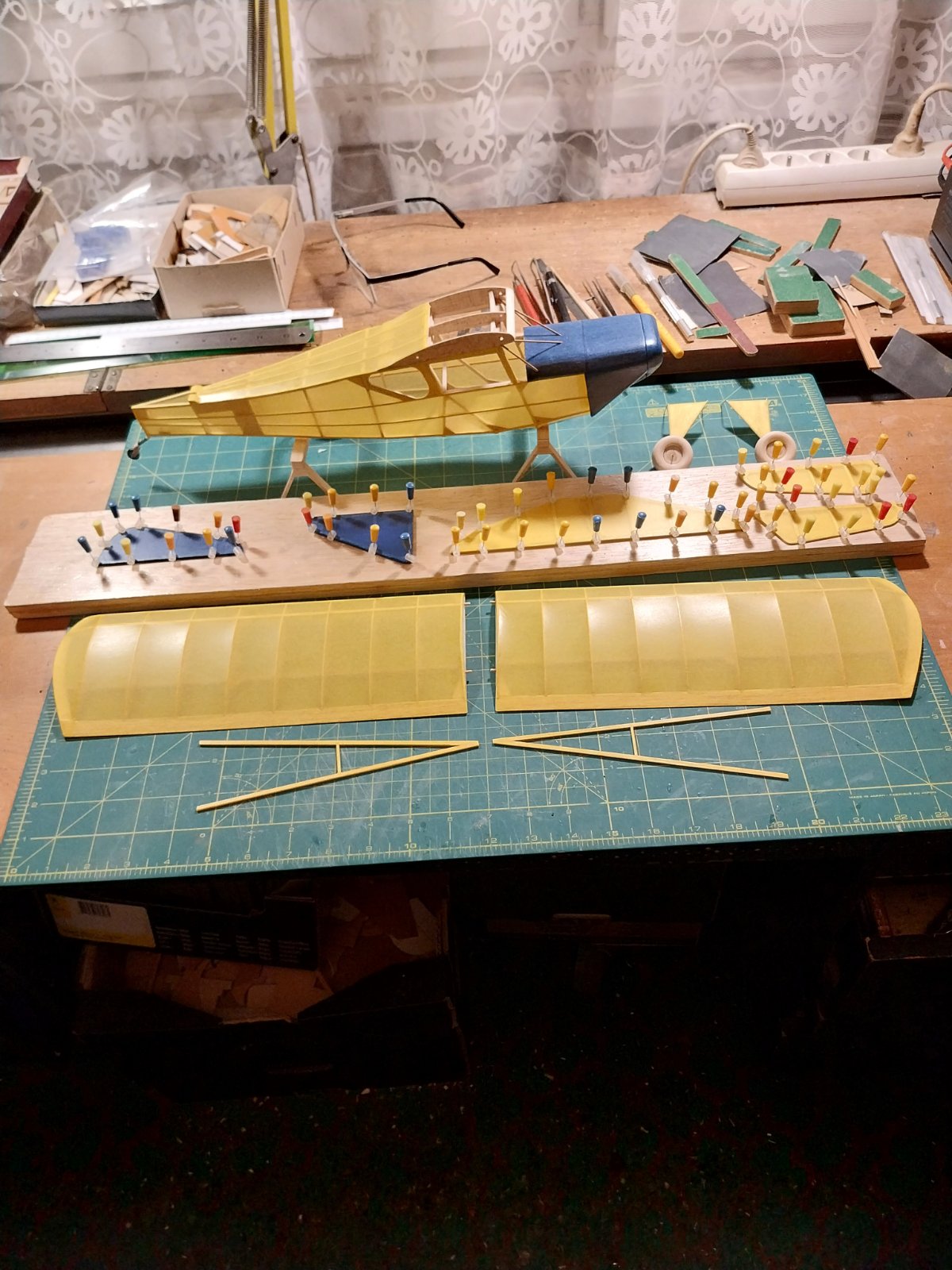

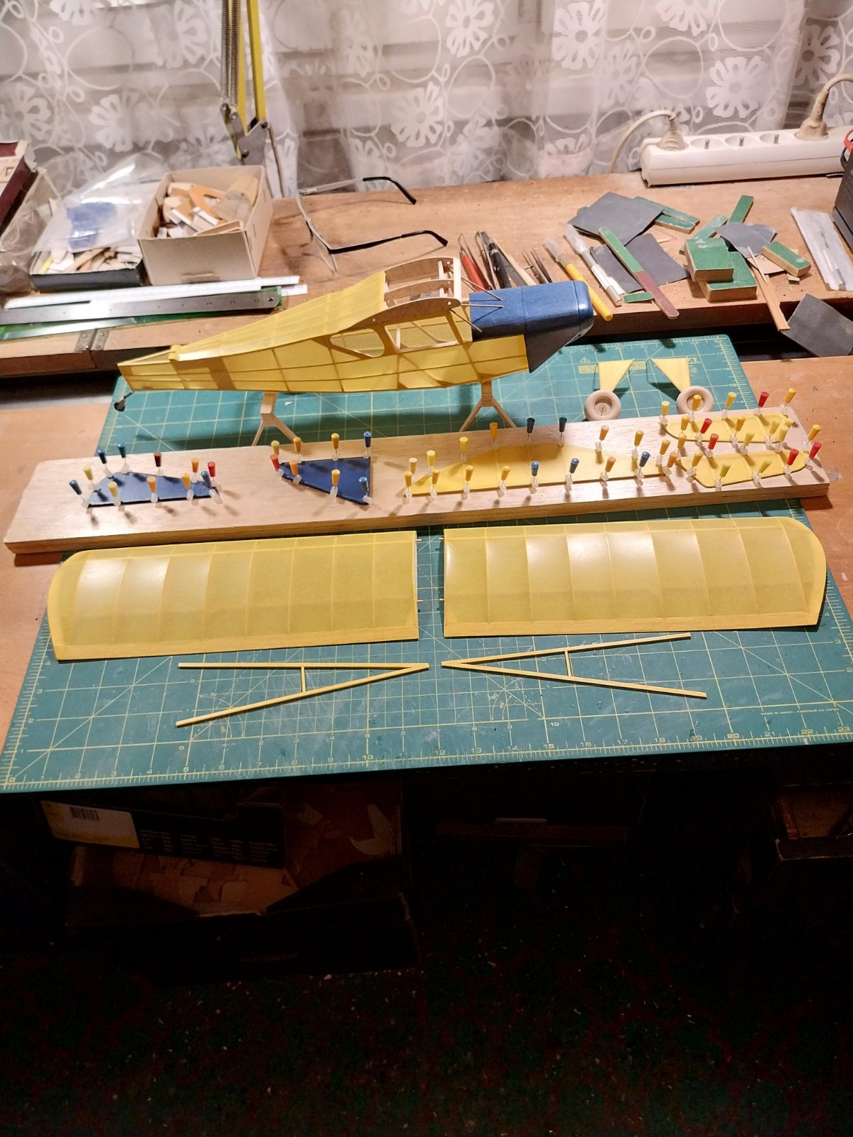

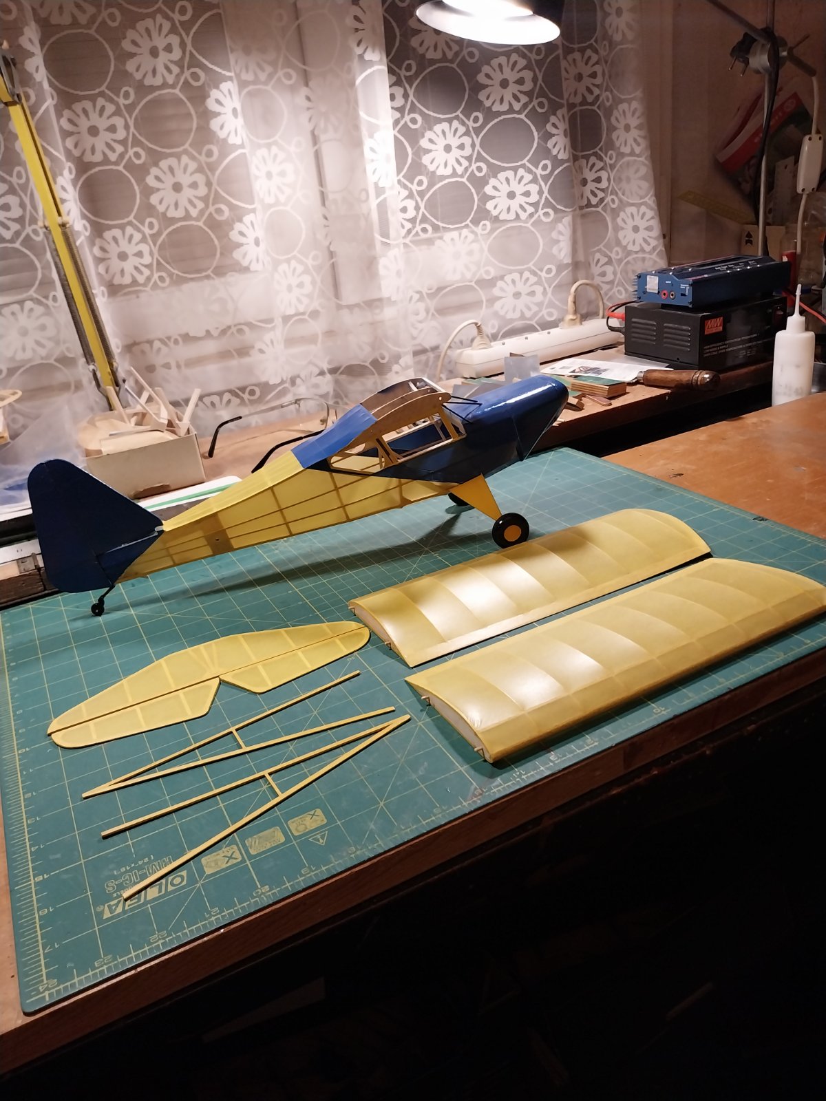

Dokončení potahu Cannucka . Potah celého modelu, předepnutý v rámečku barevný plyspane, lepený na kostru fialovou tyčinkou herkules s použitím IPA. Vyzkoušel jsem i bílou tyčinku UHU Stick šlo to s ní také bez problému.Celý model lakovaný 3x napínacím lakem ředěným 1:1.Ocasky jsou ještě v šabloně než začnu kompletaci modelu. Ale vyskytl se zde problém s kterým jsem nepočítal. Naivně jsem se domníval že modrý plyspane překreje žlutý ale to se nestalo vznikla z toho nehezká zelenomodrožlutá.Tak že mi nezbývá než modrou nastříkat barvou pokud chci zachovat zbarvení podle předlohy.

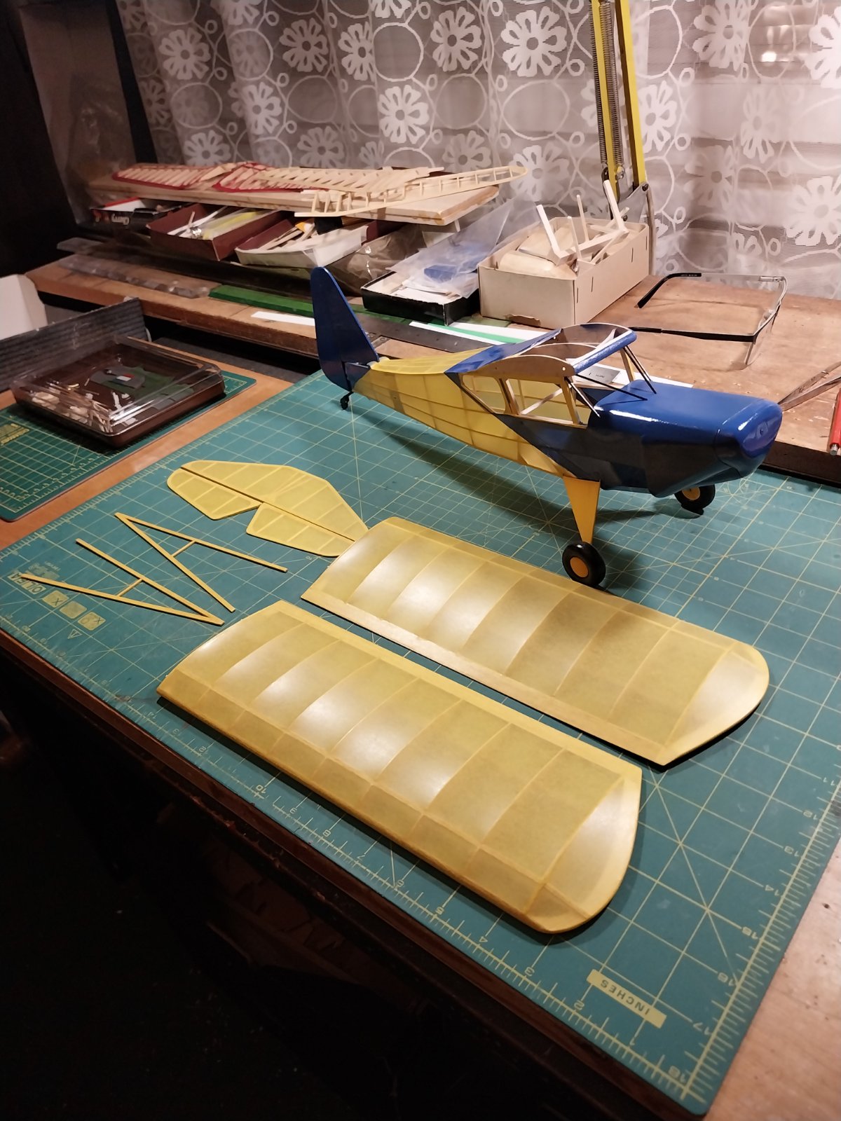

:shock: Tak jsem nastříkal modrou abych dodržel zbarvení podle předlohy. Stříkáno barvou Humbrol ještě z dob budování socialismu a komunismu u nás ,barvu jsem ředil nitroředidlem od fy Baltech které u nás ve městě prodává vietnamec v kamenném obchodu. Teď už jenom zasklít boční okna a udělat přední okno.
