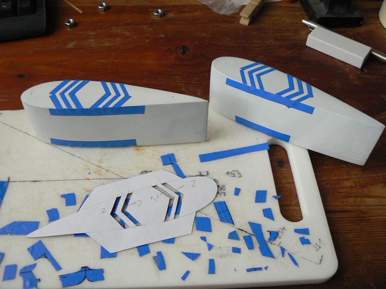

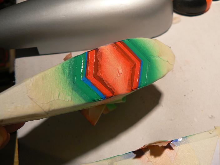

Ty 3M pásky normálně používáme v práci, dodávají je i výrobci barev, v našem případě PPG.
Šířky jsou v palcových mírách.
Široká (9,52mm) lépe drží směr na rovných liních, užší jdou lépe "tahat" do obloučků.
Lze samozřejmě vyřezat i širší znak, jak tu "zaznělo", ale ve spoji to bývá problémové místo, ten kouteček může podtéct. Pokud je "na sraz", může se malinko stáhnout a vznikne škvírka mezi páskami, kudy může navzlínat barva.
Probatum est.

Příspěvek od Steve » 20 pro 2011 23:17
Je výborná, na to určená.
Srovnat s Tamiyou nemůžu, nepoužívám ji, jen tu 3M.
Předpokládám, že rozdíl bude v tloušťce, ta 3M je pro "velké modely" - auta, letadla...na to je skvělá.
Prakticky "stejných" pásek je dost, ale některé se přece jen liší; měl jsem v ruce "identickou" žlutou, ale ta se natahovala a zužovala.

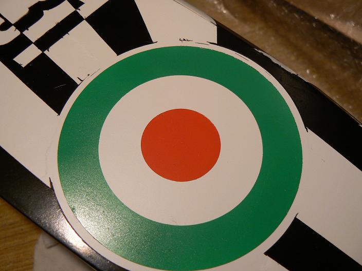

Ale ne vždy se daří...... :?
Mimochodem - šablony na kokardy jsou vyřezané z fólie a kokardy pak stříkané lihovou Agamou, černé pruhy jsou stříknuty nějakým autosprejem. Byl po ruce a tak jsem po něm, blbec, sáhnul, že to bude dřív..... :roll:
