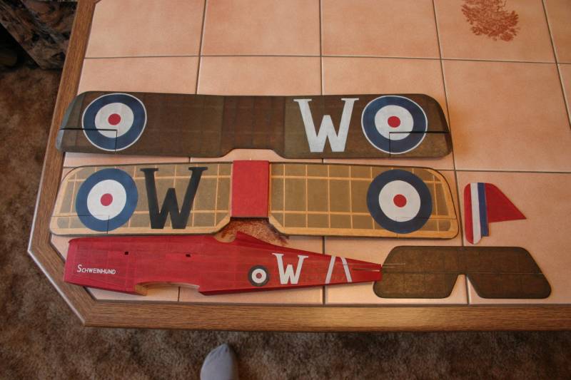

Díly jsou nastříkány,teď sestavit a dodělat nějaké detaily :)
Nástřik dokončen.
Nastříkané díly SE5A..jpg (50.82 KiB) Zobrazeno 7806 x

Vypadá moc hezky! Těším se, až bude pohromadě...
Re: stavebnice GUILLOW
Příspěvek od Hugo » 22 říj 2012 23:30
Jirko, nástřik dopadl výborně. Grinnel Milne by měl radost :-)
Koukám, že to bude RC? Už víš jaké komponenty tam dáš? M.
