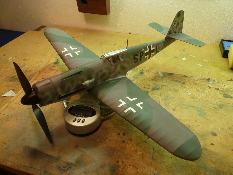

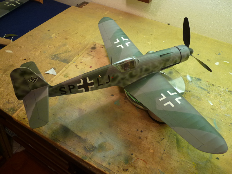

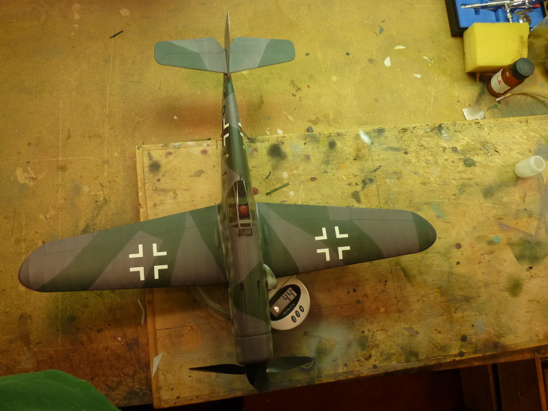

Až na pár detailů (ostruha, výfuky) je snad hotovo. Poněkud mě zaskočila váha - 44g mi přijde o dost víc než jsem plánoval - ale to je daň za malou modelářskou potenci. Je vyzkoušeno že nejlehčí dvacetinky se dají postavit pokud člověk postaví v tahu dva tři oříšky a pak se ihned pustí do dvacky - vše nejlépe během čtvrt roku.
Re: Messerschmitt Me-209
Tohle je opravdu nádhera!!! Samozřejmě mi víří hlavou dotazy:
Znaky jsou stříkané, nebo obtisky? Koukám, že tam není podvozek, udělal jsi ho odnímací? Budeš létat z ruky bez podvozku? Ta váha je po dovážení, nebo před? Myšlenka se stavbama ořechů a následně pak dvacetiny je zajímavá. Zkusím postavit několik pistacií a pak dvacku
. M.
- Příspěvky: 1238
Podvozek tam samozřejmě bude, je oddělávací a důvod proč není na fotkách je prozaický - nechtělo se mi jej po půlnoci hledat
Váha je po dovážení, narval jsem tam olova co se do hlavice vešlo, neboť mám zkušenost že olova je při zalétávání vždycky nedostatek a na mě působí psychologicky lépe jej pak vyndávat než přidávat
Znaky jsou obtisky, a ještě že tak, protože já ....... jsem ty bílé kříže na vrchu křídel nalepil na každé křídlo jinak, posunuté o jedno žebro, a obtisky šly v pohodě sundat, nastříkané znaky by byl průser. A ony se ty obtisky výrazně lépe dělaly než stříkané znaky a imatrikulace, dar přítele lasera mi je vytiskl a bylo vše za hodinu připraveno k aplikaci.

Jen tiše závidím. Já tentokrát se stříkáním dopadl nevalně, ale už nemám sílu to opravovat.
- Reakce: 37
- Příspěvky: 792
- Bydliště: Praha
Navrhuji též: nastříkat jednou na nečisto, smejt a znova - třebas pak to budem mít krásný jako Felda .-)Hugo píše:Myšlenka se stavbama ořechů a následně pak dvacetiny je zajímavá. Zkusím postavit několik pistacií a pak dvacku. M.
- Příspěvky: 1521
Já to bohužel zkusil a nedopadlo to nejlépe
Ředidlo prosáklo na spodní, neopravovaný a již hotový nástřik, navíc jsem "umyl" i nitrolak z vystárnutého potahu. Teď to saje vodu jako houba, tak se modlím, aby nepršelo.
Holt, když dva dělají totéž, není to totéž ...
- Příspěvky: 1238
