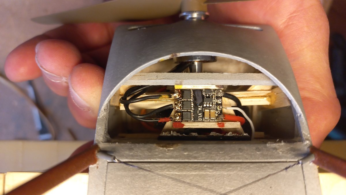

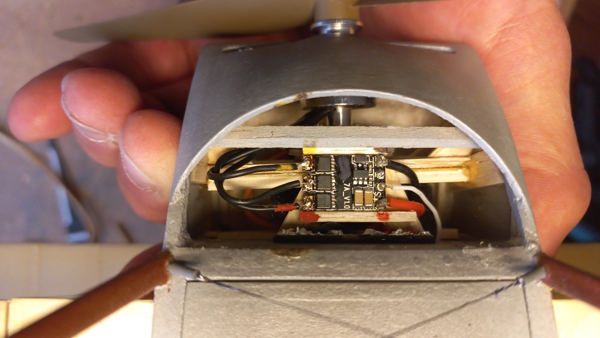

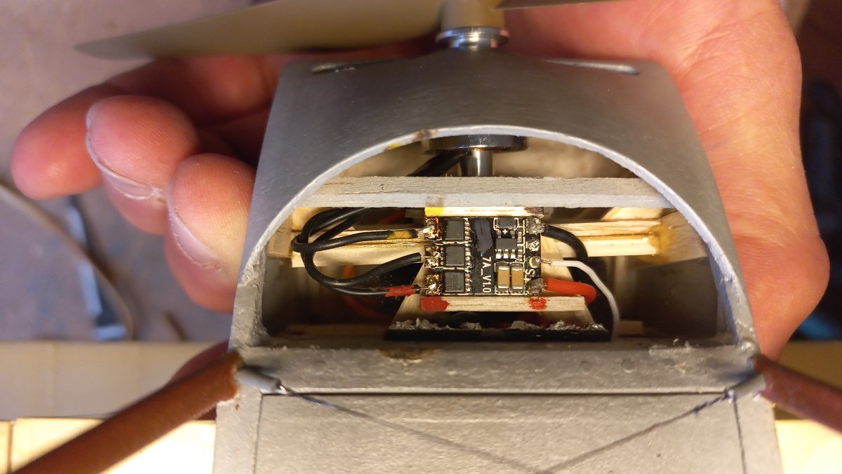

Ta patina - přelepil jsi porty a jemně přestříkal tmavším odstínem nebo jinou barvou?
Regulátor je jiný, sedmiampérový z Alíka: https://www.aliexpress.com/item/1005006 ... 1802WJgK8Q
Jo, tu patinu jsem udělal jak píšeš.

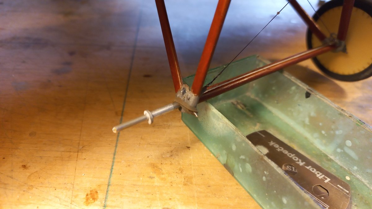

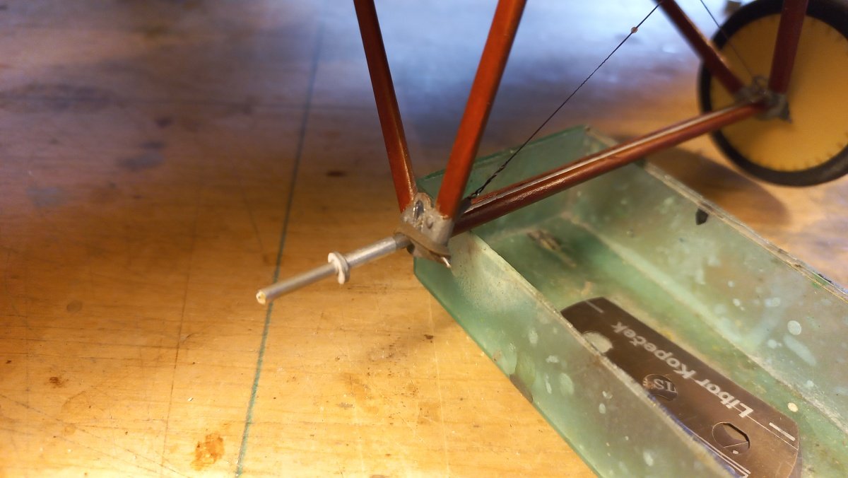

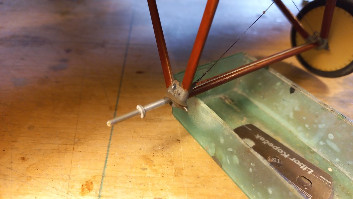

Jednu podstatnou chybu však zalétání odhalilo - model se na zemi točil jak čamrda, ne a ne držet při rozjezdu a hlavně po přistání přímý směr. Posun těžiště dozadu to sice trošíčku zlepšil, ale zase se výrazně zhoršily letové vlastnosti. Poloha podvozku vůči těžišti byla ale obdobná jako u Elephanta, a ten jezdí krásně rovně. Jenže rozdíl byl v něčem jiném - Elephant má kola přilepené na společné točící se ose, kdežto u Tabloida jsem to udělal maketově, poloosy jsou napevno a kola se na nich točí nezávisle na sobě, a v tom je ten problém. Takže přišlo na řadu zrušení kyvného uložení odpružení poloos a kola jsou na společné ose zalepená napevno a točí se spolu s ní. Rozdíl byl rázem patrný už jen po postrčení modelu na podlaze.
Dík.
Mě zmátlo to, že je tříampérový, jak jsi uvedl.
Ta oska - zajímavé! To by mě nenapadlo a přitom je to tak logické! ;) Prostě Kolumbovo vejce 8-)
