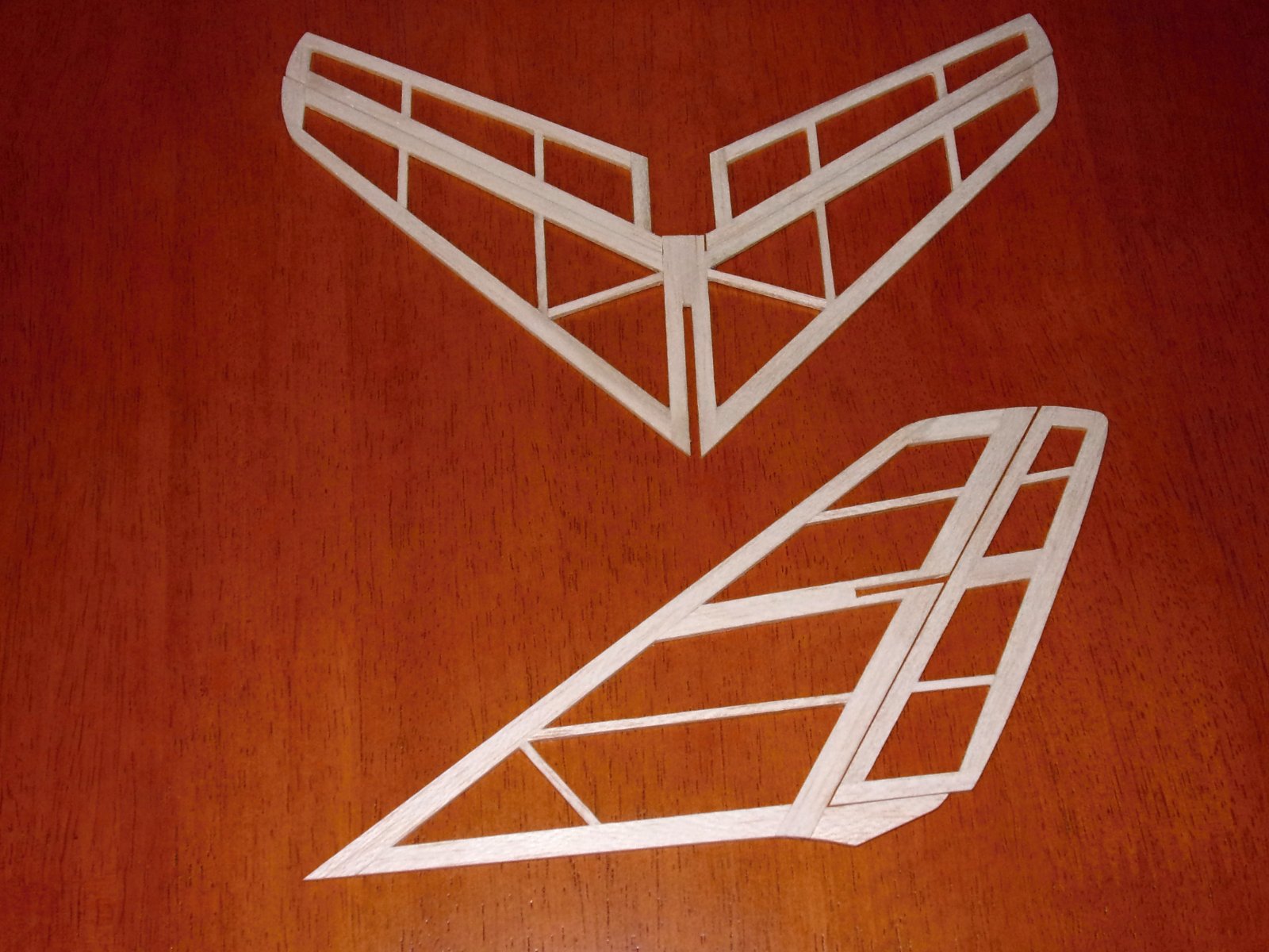

Re: Eletromodely Ivana Horníčka
Příspěvek od Ivan Horníček » 07 led 2021 16:54
Pomalu začínám stavbu.

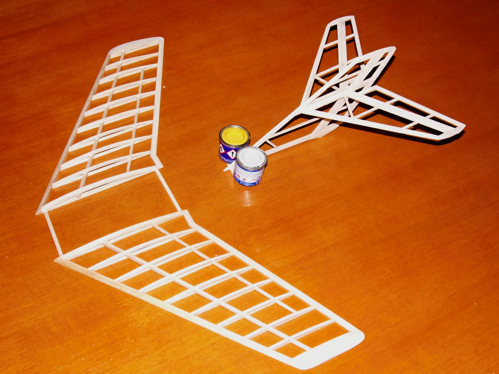

Příspěvek od Ivan Horníček » 07 led 2021 21:28
Půlka křídla, zatím tam není středové uložení. Trupem bude procházet uhlíková tyčka a na ni půlky nasadím.

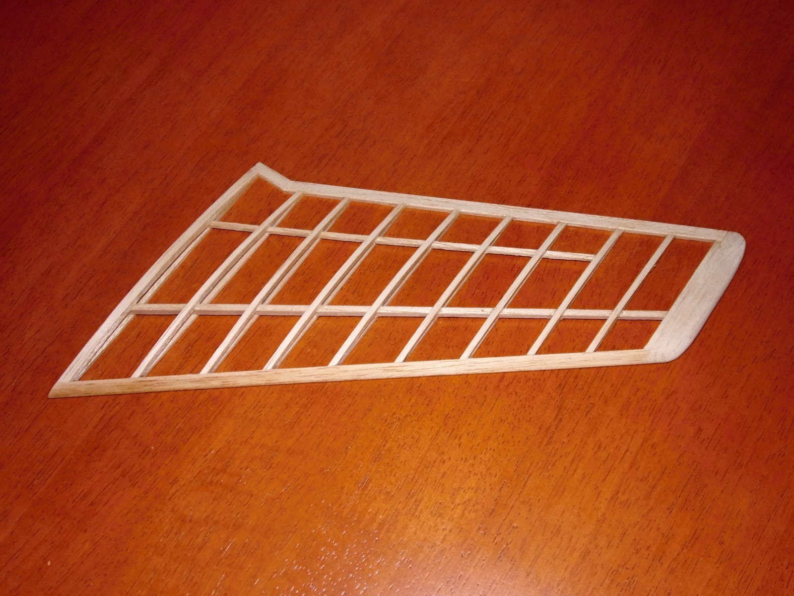

Příspěvek od Ivan Horníček » 08 led 2021 17:23
Trup bude určitě pracnější.

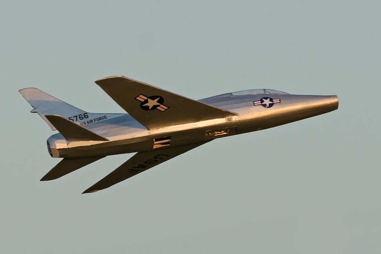

Příspěvek od Ivan Horníček » 09 led 2021 13:18
No není to zajímavé?

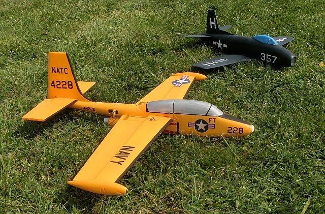

Příspěvek od Curtiss » 14 led 2021 21:45
Jo, tak to máš stejné dmychadlo, jako máme my, akorát to tvoje je na tříčlánek - motor 7000kv. Ta naše mají motor 14000kv a jsou na dvoučlánek. Jinak to moje PINTO na fotce s Fury má rozpětí 730mm a vzletovku 250g a lítá to s dvoučlánkem překvapivě dobře. Dokonce jsme s Honzou oba i točili termiku:-)
