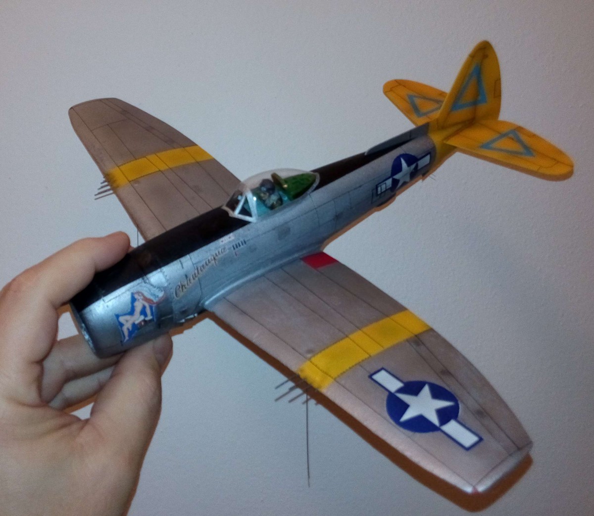

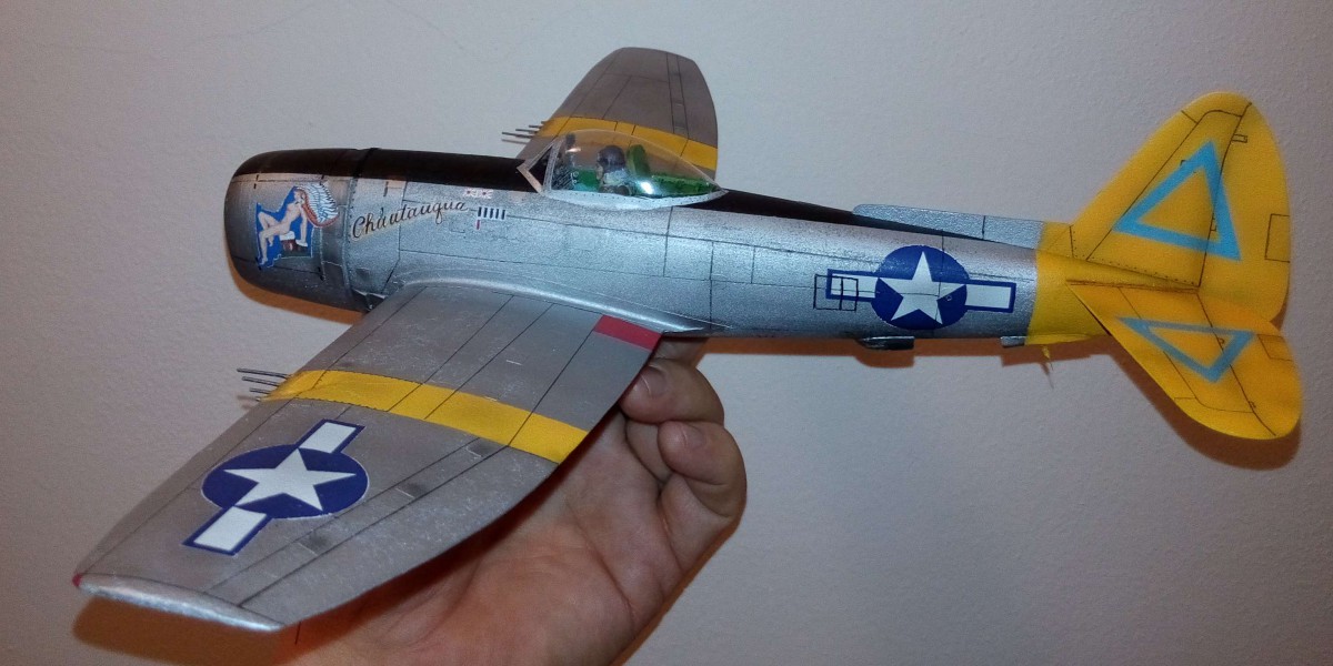

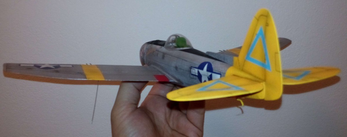

Další posun: v tuto chvíli chybí podvozek a vrtule a ještě nějaká imarikulace. Váha je 8,7g. Dovážení do stabilního kluzu je v tuto chvíli potřeba 2,5g. Těžké ocasky dělají své... Počítám s dovážením tak 3 a více g pro model s gumou. Uvidíme.
Na křídlo mi spadla lahvička barvy a udělala hezkou promáčklinu v oblasti kulometů na levém křídle. Zatím to nebudu opravovat, vypadá to jako provozní poškození. Pokud bude model létat a bude mě to ještě štvát, budu se zabývat opravou. Ono je tam víc míst trochu mimo... ale už Sigmund Freud říkal, že život se potácí mezi principem slasti (dokonalosti) a principem reality. Tak beru tohoto oříška jako výukový trenažéříček a třeba mne to osobnostně posune dál :-).

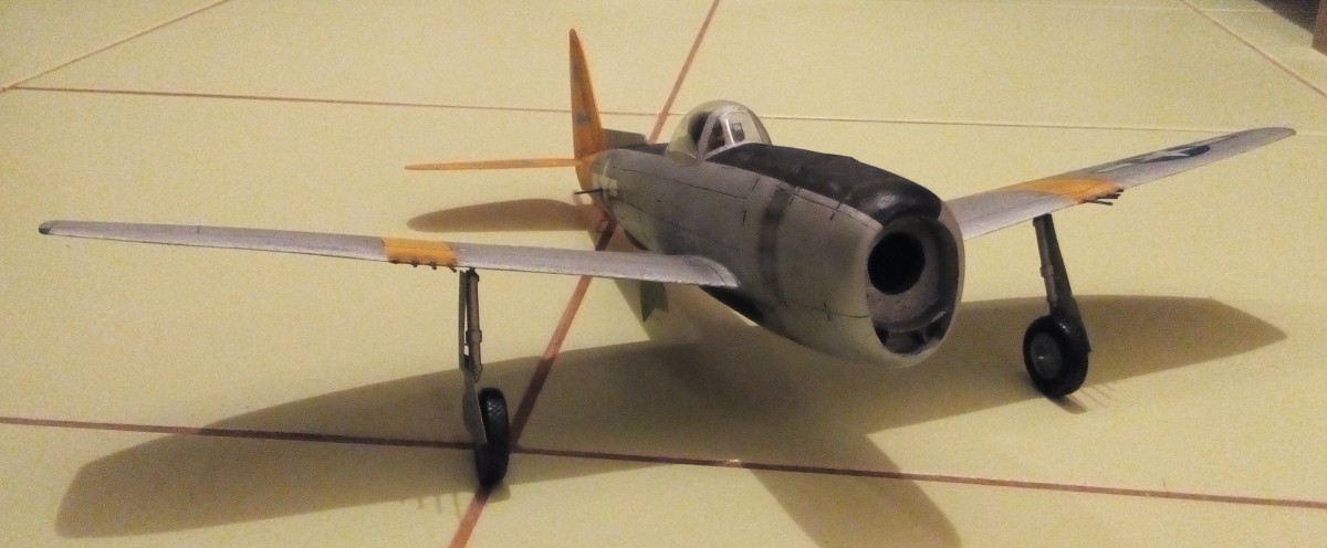

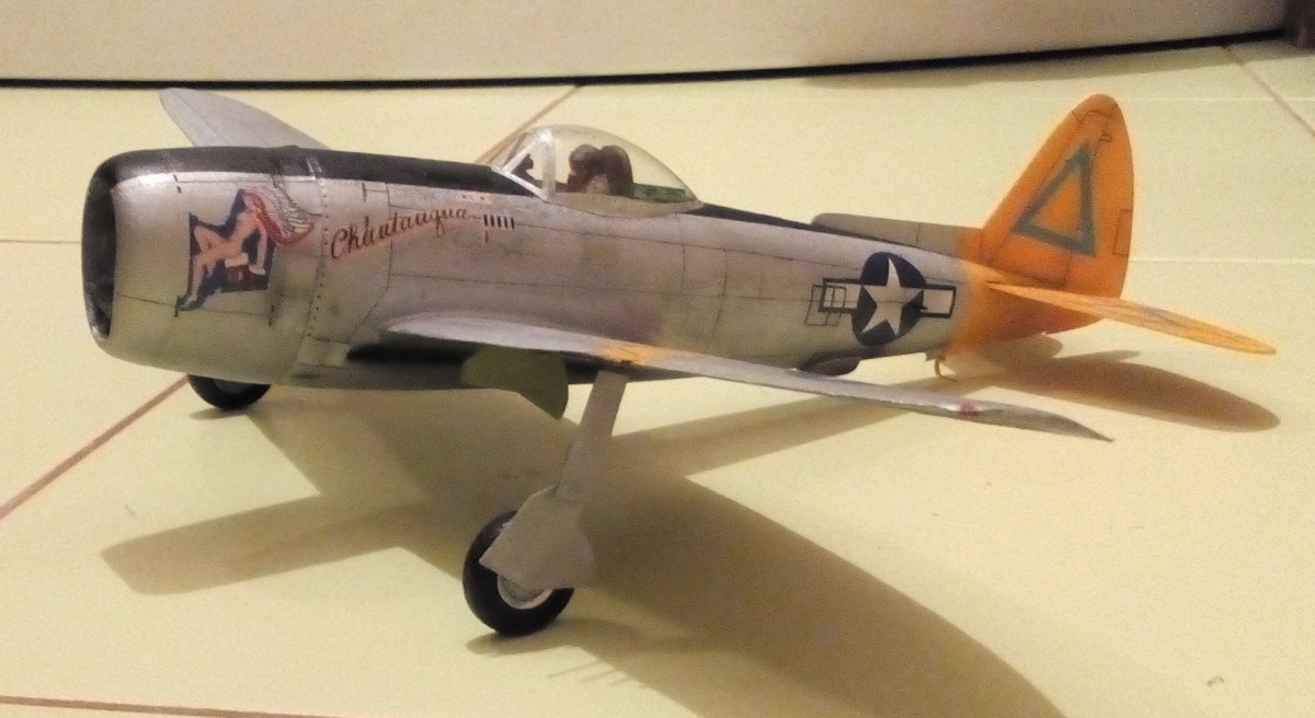

Pokročil jsem s hlavním podvozkem. M.
