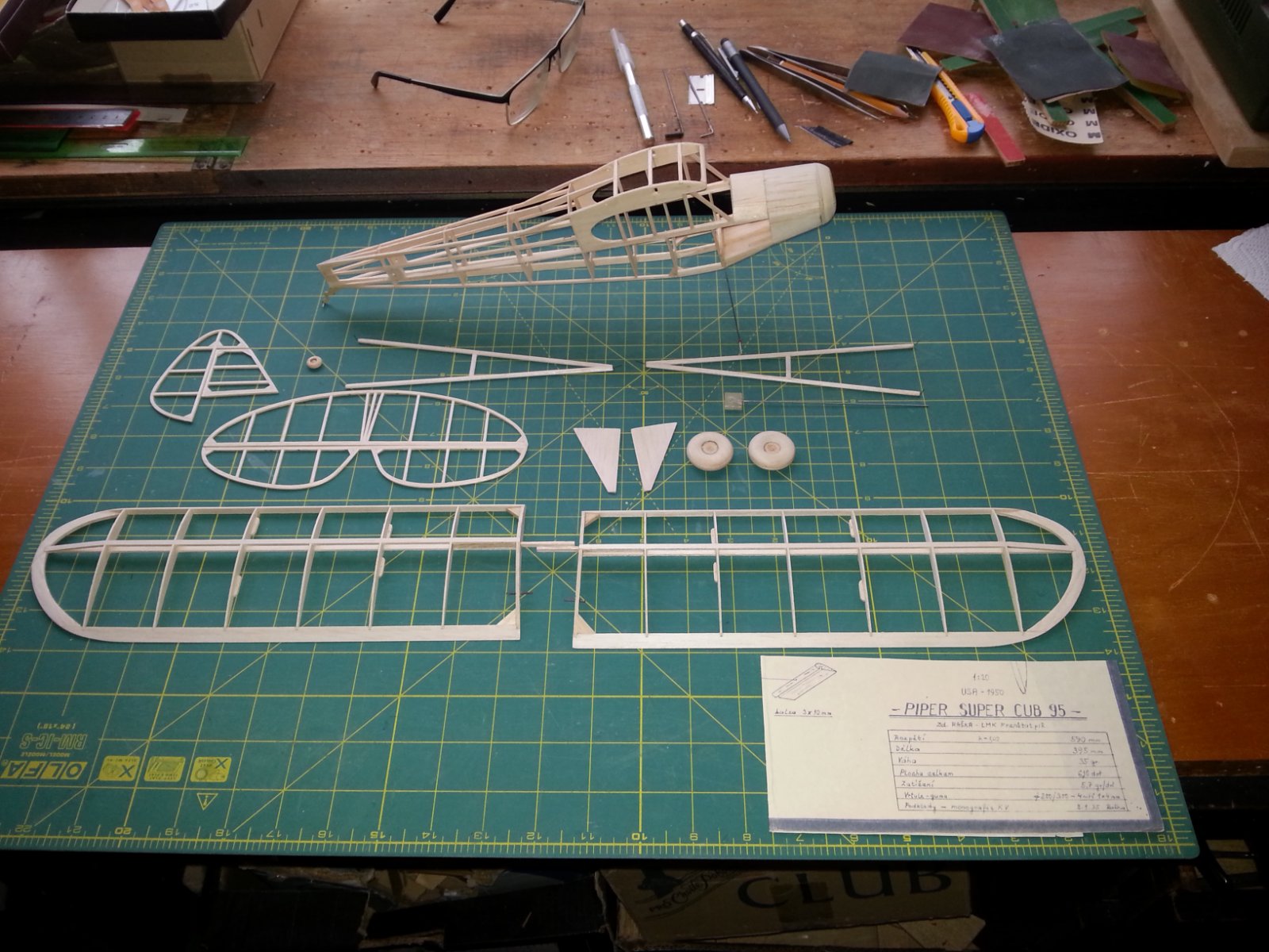

Tak jsem se rozhodl postavit si opět něco pro radost a také vzpomínku. Ve své archívu plánků jsem našel plánek dvacetinky Piper Super Cub 95 který jsem dostal před 40 lety od Zdeňka Rašky. V pondělí 31 ledna to bude už rok od jeho odchodu do modelářského nebe.

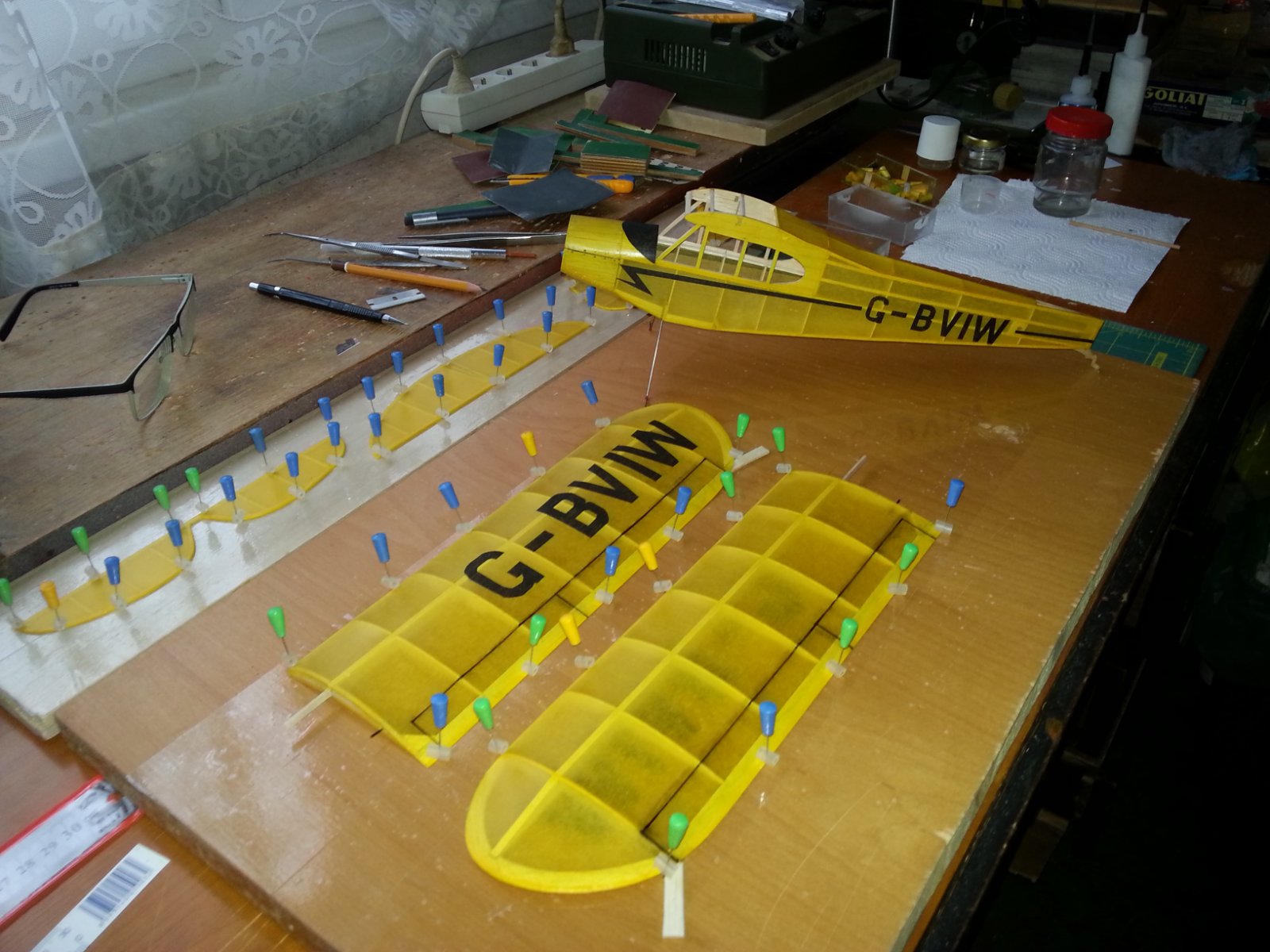

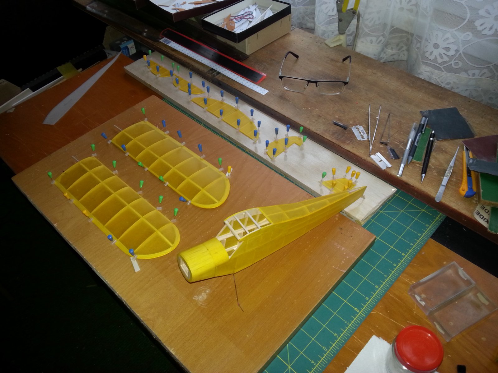

Potaženo žlutým Ply-spanem vypnuto nad párou a lakováno 2x řídkým napínacím lakem ředěným 1:1. Rozhodují se jestli nechat model v barvě papíru nebo ho nastříkat barvou.
Příspěvky: 1464
Re: Piper Super Cub 95
Příspěvek od Steve » 29 led 2022 21:25
Já jsem propagátorem stříkání ;-)
Nemám rád průhledné potahy...
Ale tohle je od Zdeňka a na jeho počest. A on byl mistr v potahování barevnými papíry a tak právě v tomto případě je podle mě nejlepší, když to necháš v barvě Plyspanu ;-)
Plus černý lomený pruh, (možná panel před kabinou, pokud byl) a imatrikulace - tam bych to už nechal na tobě a tvých zvycích.
I doplňky dělal ZR z barevných papírů a to velmi pěkně.
Ale nastříkáním těchto doplňků to nezkazíš, bude to krásně syté, kontrastní :-)
Toť můj pohled ;-)

Tak jsem nakonec zvolil jednoduchou ale klasickou imatrikulaci. Písmena a lomená čára vyřezáno z modelspanu obarveného černou tuší a přilakováno lepícím lakem. Křidelka a klapky nakresleny perem tuší. Celý model nakonec přelakován 1x ředěným zaponovým lakem

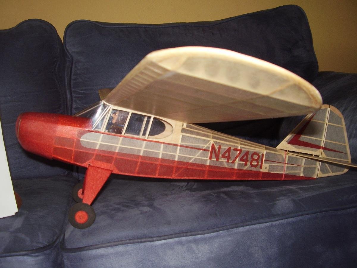

Průhledňáci jsou nádherný! Pravda, u Mustanga či Mezka to trochu neladí, ale sporťáky potažené barevnými papíry, všechna písmenka poctivě vyřezaná a přilakovaná, totéž proužky, to je nádhera! Prostě Zdenda styl covering :D
Piper krásný, jen škoda, že ses neozval dříve. Mám tu dva archy Langfaseru v typicky Piperovské žluté, výsledek asi sedmého pokusu s mixem barev Duha :lol: Ale ona mu sluší i tahle... ;)
Taylor, oldtimer, nějakých dvanáct let zpátky...
